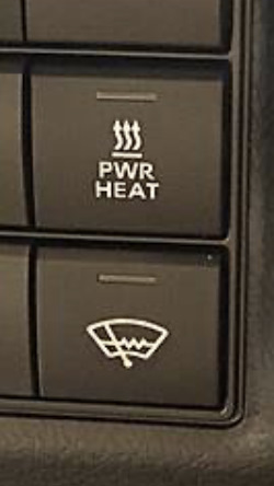

Всем добрый день!
Не подскажите алгоритм работы кнопок "IDLE UP" и "PWR HEAT"? Автомобиль — дизель 2.8, 2020 г. Инструкцию читал, но остались вопросы.
Как я понимаю "IDLE UP" — это просто повышение оборотов, когда машина находится на парковке? Т.е. включил осенью и выключил весной.
"PWR HEAT" — эта кнопка включает Эбершпрехер. Сначала, я тоже думал, что тоже — осенью включи и весной выключи, а автомобиль по своему алгоритму включает и выключает его. Но, вот, заметил, что, когда автомобиль стоял заведенный после 2-х часовой поездки, включился Эбершпрехер. Не совсем понятно, зачем?
Кто как этими пользуется? И кто знает, по какому алгоритму они работают?
Всем спасибо и хорошей неделе!

Для чего она нужна? Про неё нигде не найти

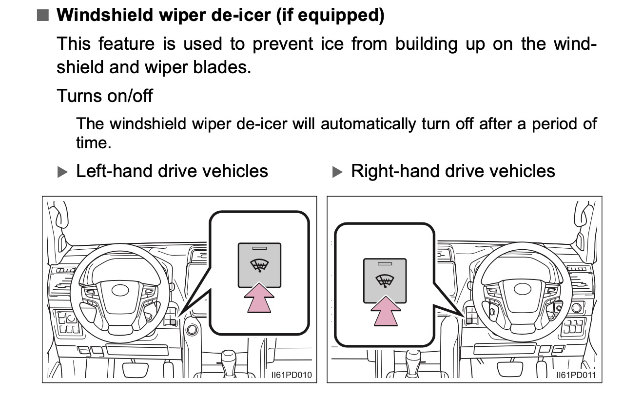

А что за кнопка которая рядом с idle up? В виде молнии
Подогрев лобового стекла
Подогрев зоны дворников( стеклоочистителей) имхо
Точно, подогрев зоны дворников. В инструкции написано, что удаляется лед с дворников при нажатии на эту кнопку и что он автоматически выключается через промежуток времени.
Кнопкой Power heat включается Еберспехер в режиме ДОГРЕВАТЕЛЯ двигателя.При этом не работает помпа Еберснехера, циркуляция ОЖ идет при помощи помпы мотора. Если постоянно ездить зимой при нажатой кнопке Еберспехер будет работать как догреватель, выключатся, когда температура достигнет рабочей и наоборот включается при падении температуры. Кнопка IDLE UP поднимает обороты двигателя, на холостом ходу, тоже по температуре двигателя, как только прогреется, обороты падают и наоборот. Зимой, если нужно сидеть в машине или в пробке например включаю обе кнопки и температура всегда будет рабочей, полезно для двигателя и тепло в машине.
А зачем их тогда вообще выключать зимой?
По городу вообще не выключаю обе кнопки. По трассе выключаю. Если приходится в мороз ехать долго с небольшой скоростью (по зимнику например) включаю Power heat. Кнопка IDLE UP работает только когда машина стоит.

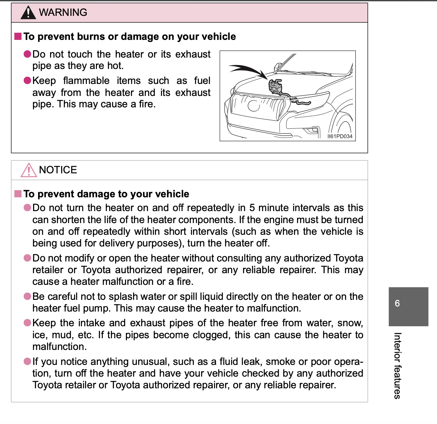

Power heat — (эбершпрехер) про второй Рестайл не читал вроде, как другой алгоритм работы. На первом рестайле работает только на включённом двигателе и включать на короткие промежутки не рекомендуют. И глушить с ним машину не желательно, он все равно потом гудит что там докачивает куда то и охлаждается аккуратно :))
Глушить машину можно, он просто сразу не выключается, пару минут поработает и вырубится
Так да можно, но в инструкции почему то написали не желательно :)
Не написано там, что не желательно. Написано, что часто заводить/глушить не желательно. Можешь скрин из инструкции выставить?

"Рwr heat" — у меня это Эбершпрехер. Автозапуск не подключен. Запускаю в вручную, 5-7 мин работы, температура движка в норме! Потом отключаю, постоянно включенным не держу, т.к. не знаю последствий…
"IDLE UP" — это просто повышение оборотов, так же использую во время работы Эбершпрехера. Включаю и отключаю вручную.
Однако заметил, что "IDLE UP" отключается сама, при начале движения (при движении),
IDLE UP Разве это просто повышение оборотов? Это электротен, как на немцах, для бысторого прогрева салона, не зависимо от температуры двигателя, вроде так мне объясняли официалы. На Е- шке дизельной такой стоял.
pwr heat — вязкостный нагреватель. когда его включаете слышно глухое постукивание — это он. а эти кнопки можно вообще один раз нажать и ездить до продажи авто. отключаются они сами
Не у всех pwr heat — это вязкостный нагреватель! У меня это Эбершпрехер, авто 2015 г. 2,8 d/
потому что у вас он как догреватель. а на 2 ресте полноценный нагреватель

В интрукции написано, что если глушить/заводить двигатель чаще, чем через каждые 5 минут, то он может сломаться.
я на такие короткие дистанции не езжу, но за 95 тысяс все норм. и еще он вроде не работает при температуре выше +5.
shnaps

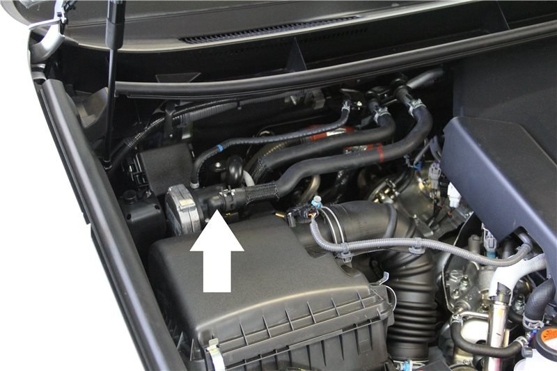

Многие тут путают Эбершпрехер и вязкостный догреватели. Они совсем разные.
Ага. Но у меня Эбершпрехер стоит, я так понимаю.
Наверно, вязкостные догреватели ставились на авто до середины 2015 года. Их потом вытеснил Эбершпрехер — это аналог Вебасто.
См. прикрепленное фото — это Эбер.

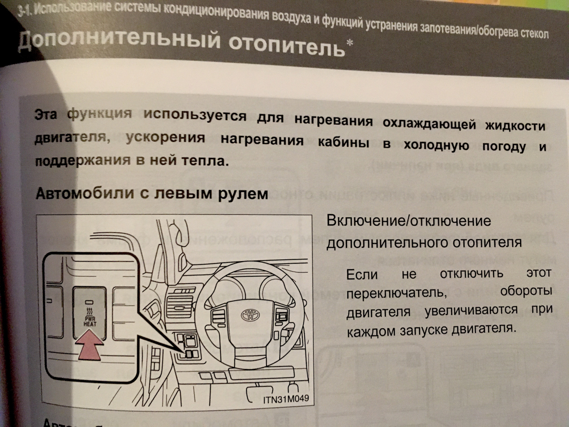

Если его не отключить, нажатием на переключатель, то эта функция будет включаться при каждом запуске двигателя. По моему так получается
Вы не путайте первый и второй Рестайл, разные алгоритмы работы
