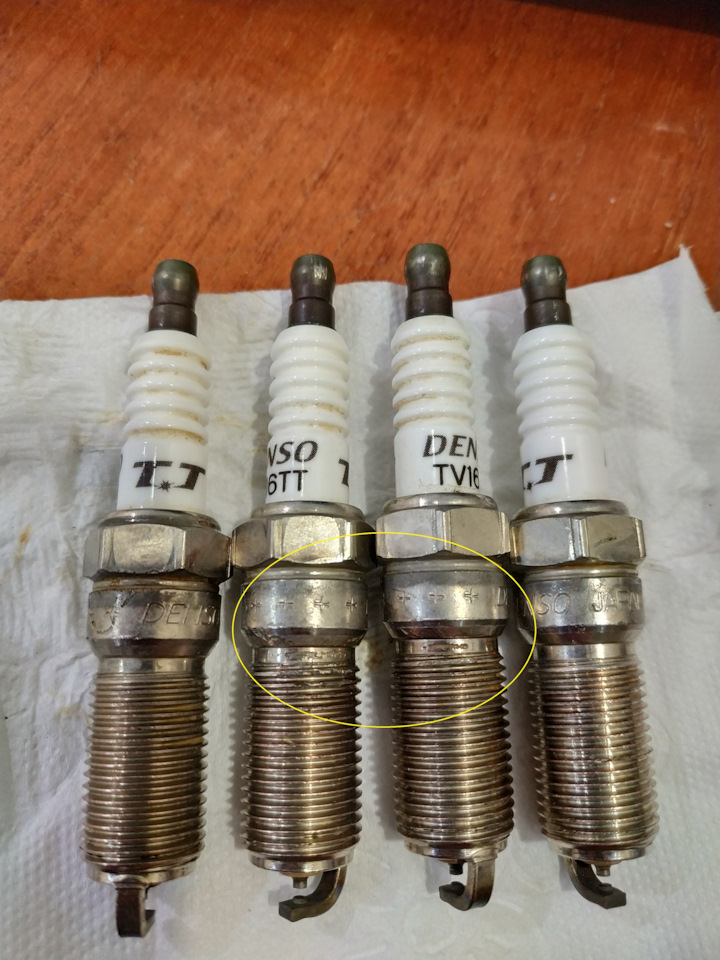

Добрый вечер! Выкладываю очередное вложение. В общем дело так. со времени покупки мной этой машины, у нее наблюдался нездоровый холостой ход двигателя с небольшой вибрацией на кузов, и тряска (троение) при оборотах от 1-2 тысяч, и выскакивал джекичан с жалобой на пропуски зажигания. Соответственно, подозрения были на что-то из: а) свечи; б) ВВ проводка; в) катушка зажигания. Так же это отражалось подергиваниями на переключении передач с 1 на 2, я даже было грешил на сцепу по этому поводу.
Проверив катушку и провода, пришел к выводу, что они в хорошем состоянии. Первым делом решил поменять свечи, так как мне неизвестно сколько они пробежали. Машина у меня с ГБО, и поэтому долго мучался с выбором свечей зажигания. Так как при беглом осмотре старых свечей где-то 2 месяца назад, я в них не увидел ничего криминального, я еще не был уверен на 100%, что виновником всей этой беды являлись свечи (а они у меня стояли Brisk иридиевые). Поэтому решил на первый раз покупать недорогие, но при этом максимально хорошие свечи. Смотрел в районе стандартных медных оригинальных свечей Ford с артикулом 2050957. Но знакомый из СТО выразил жалобы, что они им часто попадались проблемными, и я остановил свой выбор на Denso. Они типа с запатентованой технологией, для экономии топлива, максимально приближенные к иридиевым и бла-бла-бла). В цене они +/- одинаковые.
Все проблемы ушли после замены свечей. Двигатель работает ровно. Вибрации, рывков, дерганий нет. Будем смотреть насколько их хватит, и как себя поведут в дальнейшем.
Кстати, я ранее писал, что месяцами ранее старые свечи не вызвали у меня особого подозрения, но сняв их сейчас, я был немного удивлен)). Вот собственно снятые:
Как видно на фотках, на одной свече электрода нет)). Оказывается он болтался там, при сильной тряске свечи электрод проваливался вовнутрь). Поэтому и не видно было проблем при первом визуальном осмотре. Честно говоря, впервые такое вижу. Как-то так.
Думаю, кому-то будет полезно, вдруг у кого-то будут такие же симптомы, и кто-то как я приговорит себе сцепу).
Артикул TV16TT#4. Сначала не мог понять что означает "#4" в номере, так как цены с #4 и без него указываются одинаково за штуку. Оказывается это означает, что это коробка из 4 штук) и при заказе надо все-таки указывать поштучно 4 штуки. Как-то не логично.
Цена вопроса 700р. за комплект, мне они достались по оптовой цене.
И на последок фото "Светящейся елочки" с пробегом

…качество свечей DENSO TV16TT#4…
Что там? Не совсем понимаю
раковины. дефекты на металле.

Именно по этой причине буду ставить только оригинал. Разбирал как-то мотор клиенту, свеча развалилась и пробила поршень.
