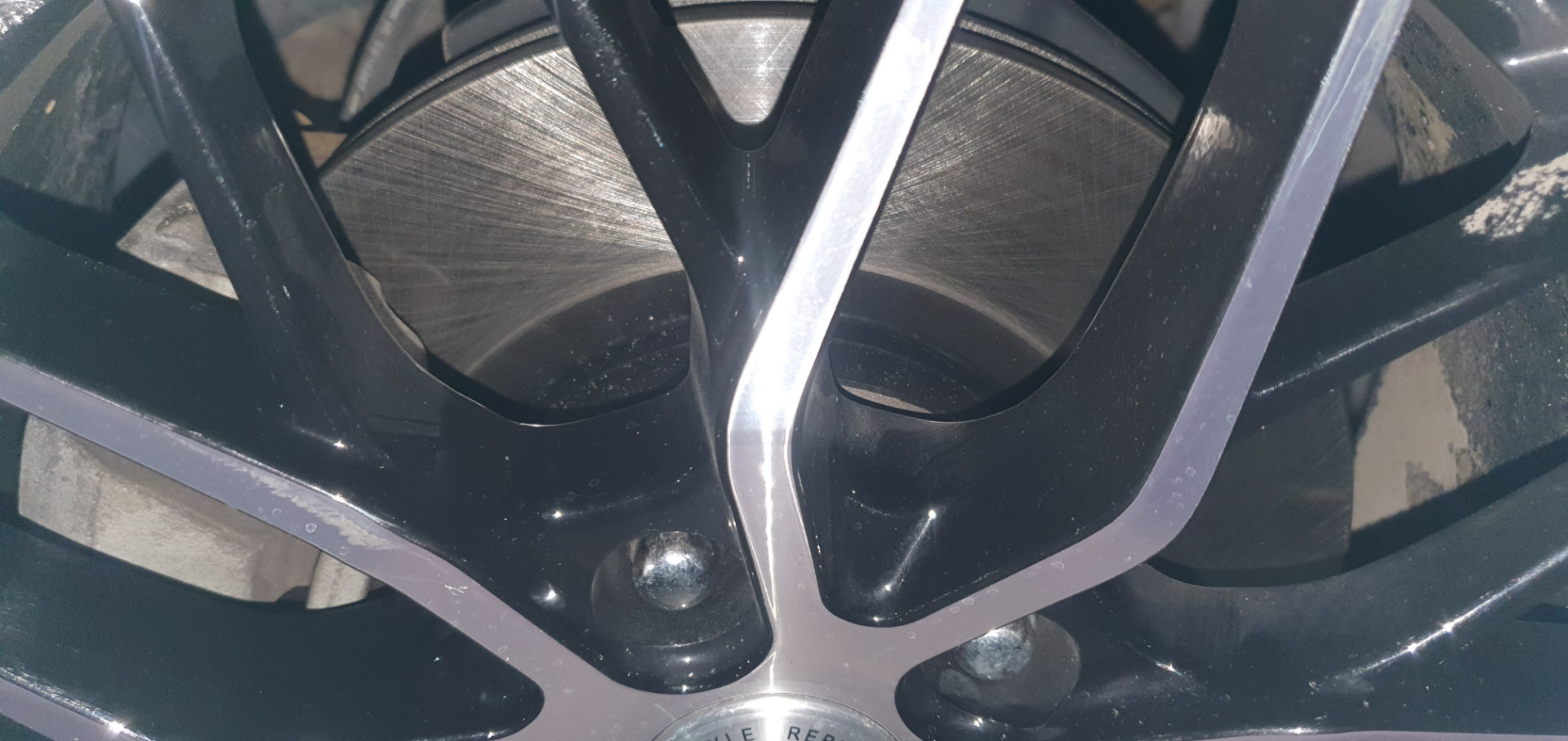

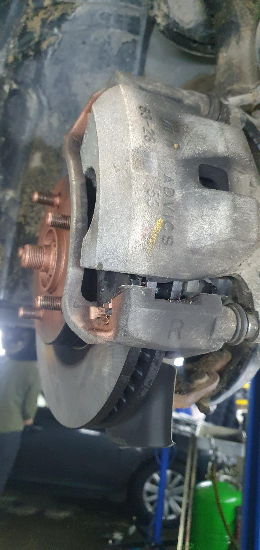

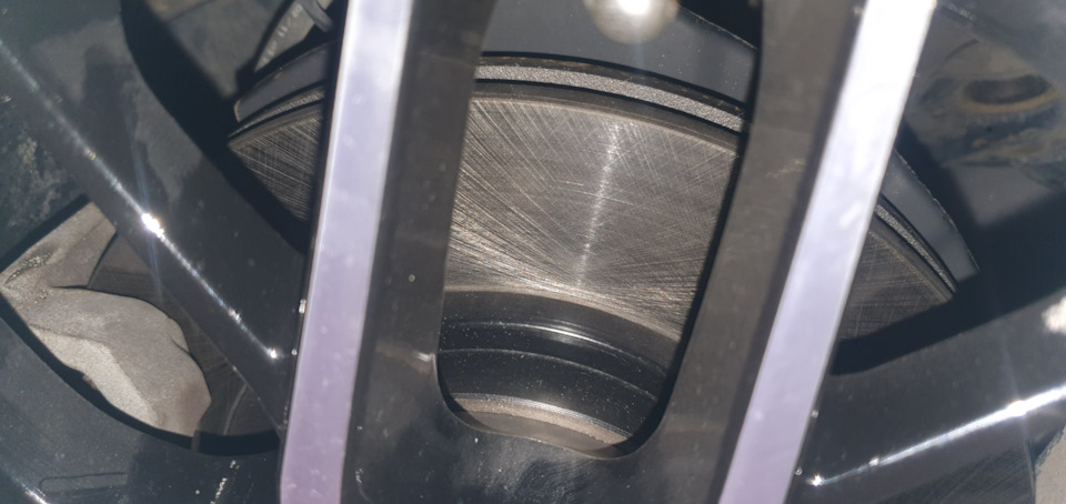

Добрый вечер! Поменял передние тормозные диски(Advics) и колодки ( обе оси ) . Проехал 250 км первые впечатления, что тормоза остались прежними, кроме того что ушло биение на скорости и рывки при торможении до полной остановки. Но после 150 км пробега с каждым днём цепкость тормозов увеличивается и руль при торможении никуда не тянет. После остановки авто проявляется специфический запах то ли колодок, то ли дисков. Стараюсь педаль тормоза в пол не давить, только плавные торможения

Все правильно они должны протереть притереться, даже в инструкции на колодках это написано
На дисках даже глянец не набился…адвикс в камри только суппорта…все остальное нишшинбо…

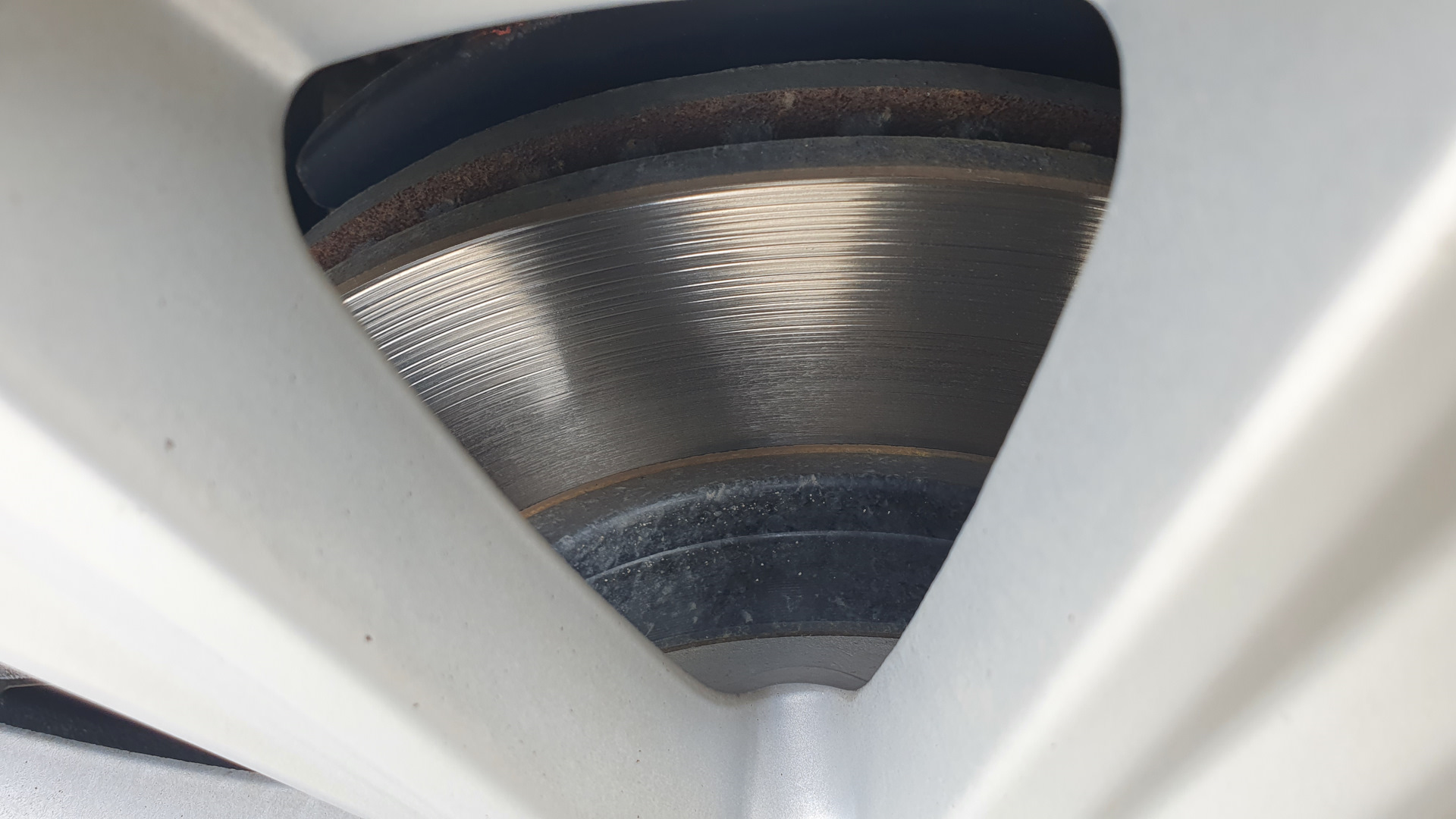

Выглядят бодро 👍, у меня задние колодки адвикс, вот они после простоя поскрипывают, но довольно быстро все пропадает.
