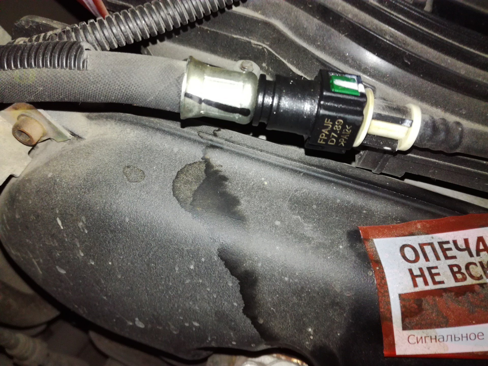

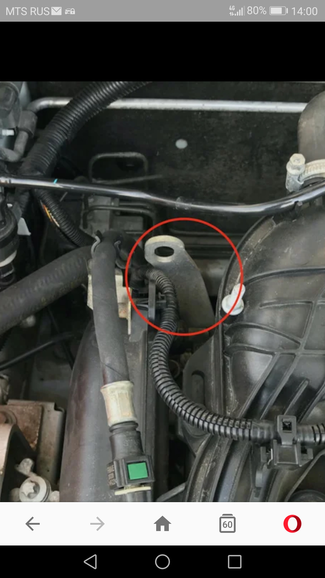

Доброго времени суток всем. Это у меня не первый ваз но такое в первые, всё видно по фото. Течь топливного шланга оказывается не единичный случай, о последствиях страшно подумать. Берегите себя и своих близких.
Это называется Французы руки предложили и к мотору. Сейчас попрут отзывные, этими местами. Вот и качество импортное. Народ хотел иномарку, получил. Да это вам платформа не приора калина, котрую инженеры конструировали из проклятого совка, все испытывалось и продумывадось и все без косяков. Но пришли французы и научили продовать.
Уверен? Течь разьема топливного еще до весты имела место быть, еще на грантах 12года, сам сталкивался и на 2110 было такое… Но тогда подтекал он только в морозы, списал на то, что машина уже в годах и возможно уплотнения отжили свое. Так что разьемы эти бывает пропускают топливо, но не так уж часто это случается
Может это было уже после вмешательства чьих то рук? У меня это соединение с завода не разу не текло. И сейчас не течет, на машмне которой 14 лет, и у друга тоже на машине которой 20 лет. А даже если и потечет, то умные советские ижнинеры, проложили трубку так, чтобы течь, не как не попала на раскалённый выхлоп, а в случае с вестой как раз наоборот. Не первая веста с течью и не единичный уже случай пожара.
На моторе 1.8 да этот шланг по другому проложен, а так любая течь топлива под капотом легко к воспламенению приведет, но когда происходит это, то вонь в салоне не почуять… Это надо быть совсем без обоняния. А насчет рук, в 2110 возможно, но в гранте уверен что никто не лазил. Я менял шланг этот из-за течи разьема
Ну в гранту уже французы руки засунули. Там и сальнике Рено поставили и шлаги видел уже импортные, гудиэр. Да и другие вещи, тоже импортные начали ставить, так как начали разрушать Вазовскую политику и от многих заводов отказались в России. БРТ точно побоку пустили и еще какие то, непомню, уже, давно читал.

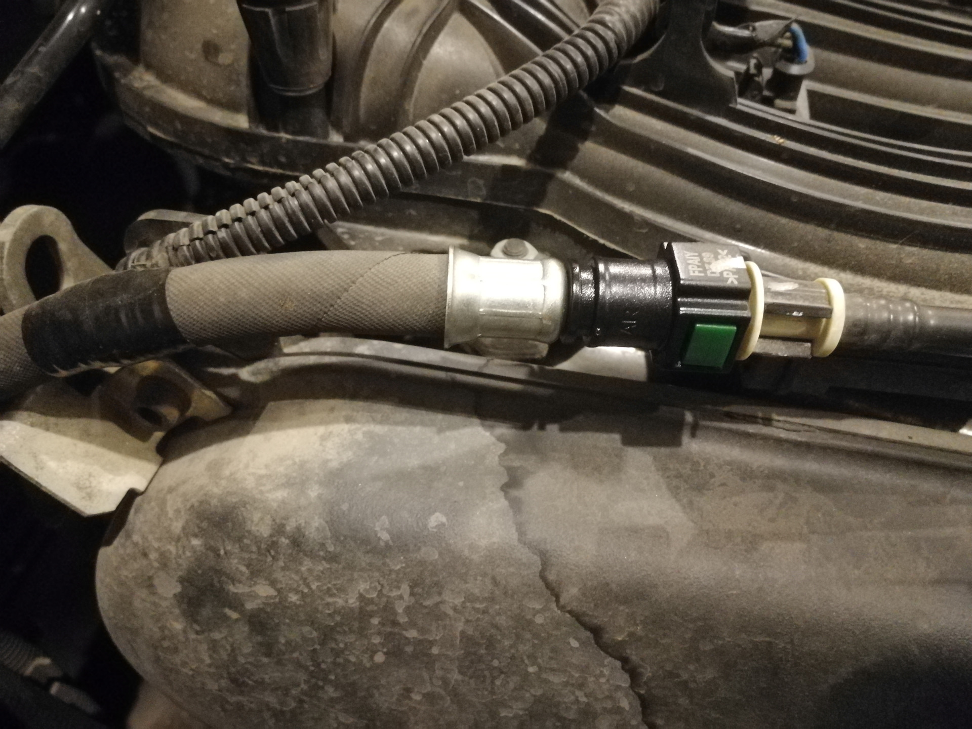

Брак в обжиме фитинга должны заменить по гарантии. Обычно так текут шланги кондиционера. Странно кто умудрился сделать топливную линию из такого шланга для гидравлики? Сейчас все линии под капотом пластиковые делают, а не резиновые
Странный топливный шланг, да ещё и такого диаметра, для чего на быстросъеме такой шлан огромный, да ещё и гофра на него одета, больше похож на гидравлический шланг, а дальше соединение быстросъема и обычный нейлоновый топливопровод нормального диаметра который как раз таки не течет?!

Тут не брс потек же, а завальцовка. А так — да, любое соединение — потеря надёжности. Штуцер и два винтовых зажима — надёжнее чем это все.
Вот по таким соединениям раньше и текло. Быстросъёмы большой шаг вперед, по ним течет разве что после мехвоздействия. А со шлангом пару раз снял и меняй/обрезай, т.к. смялся и не держит. И что самое главное, если есть быстросъём — в аварийной ситуации легко делаешь соединение на хомуте. А в обыденной эксплуатации — просто надёжно и удобно.

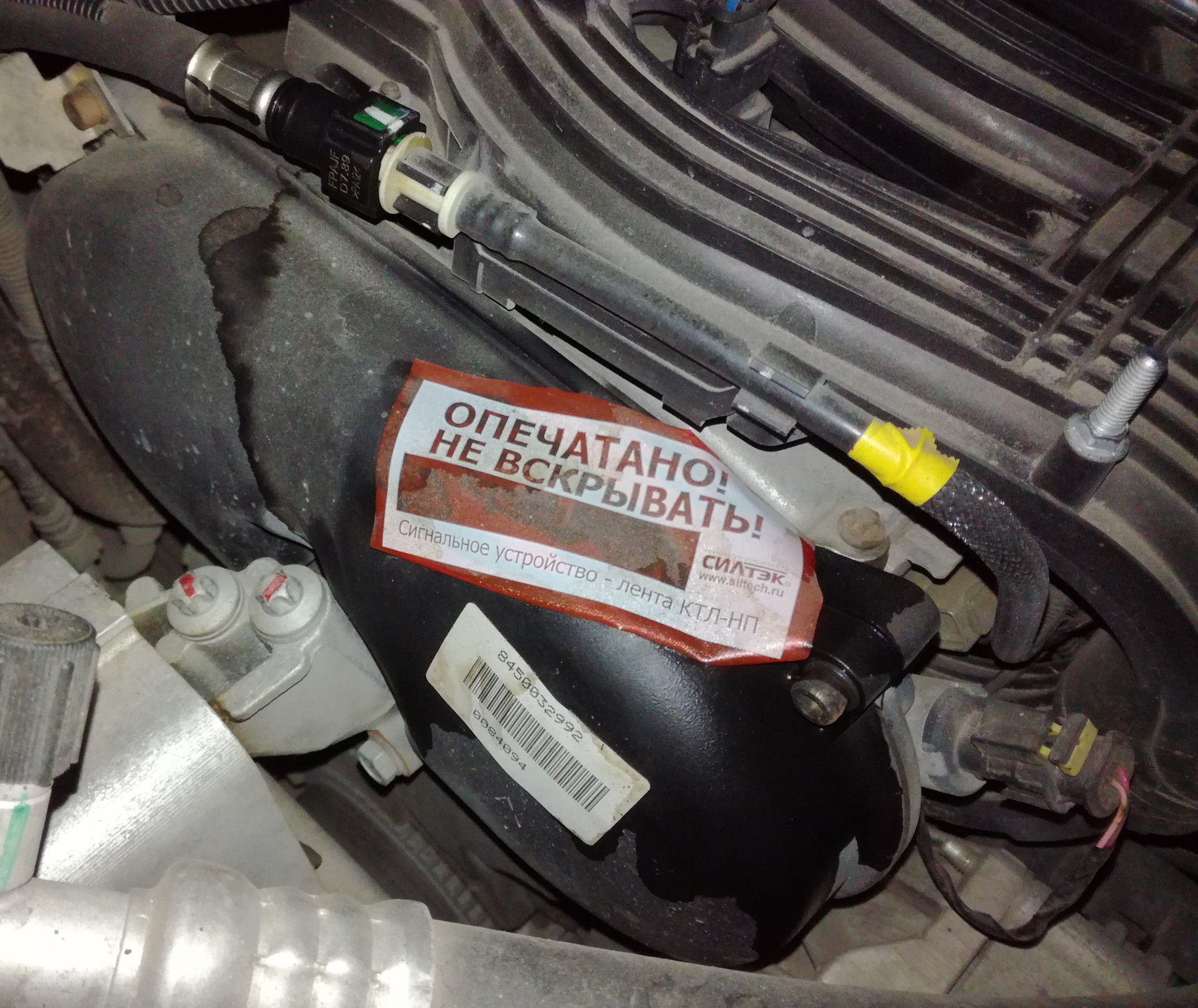

Я так понял то пост про надпись: "Опечатано не вскрывать". Видимо такую же наклеют на цинке пассажиров ВАЗа.

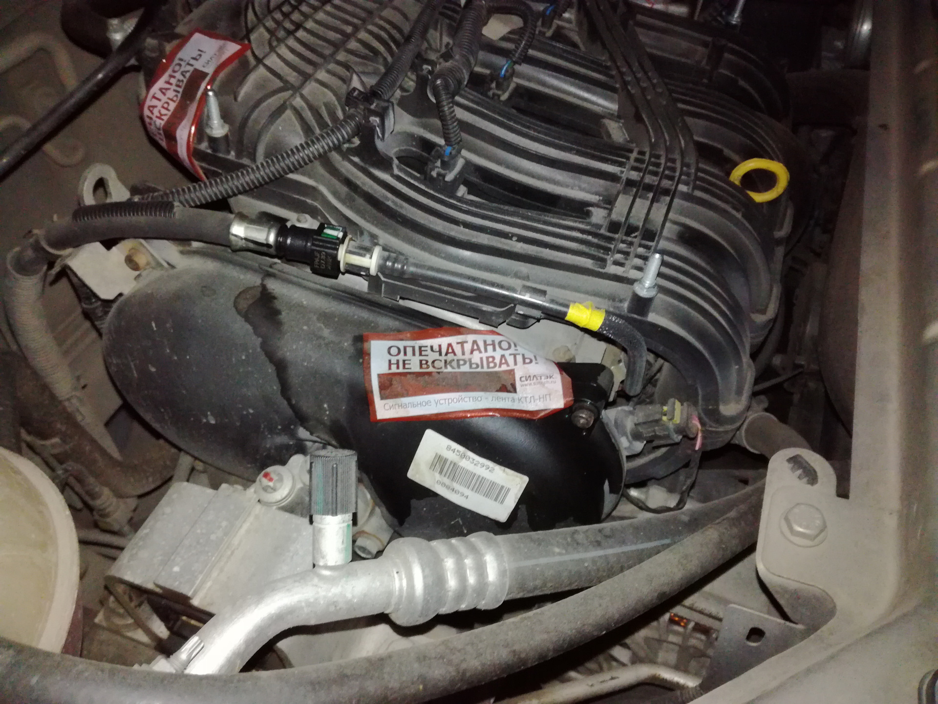

Это произошло после перекидывания шланга по отзывной?
Провода не пекидовал.
я не про провода, а про шланг бензопровода.
На сколько я понял, по отзывной перекидывают жгут проводов от топливного шланга что бы не тёрло, как на фото. Фото из инета.
а, ну ясно. тоесть у тебя провод касается бензопровода?
Прямого контакта нет, между проложена тонкая гофра.

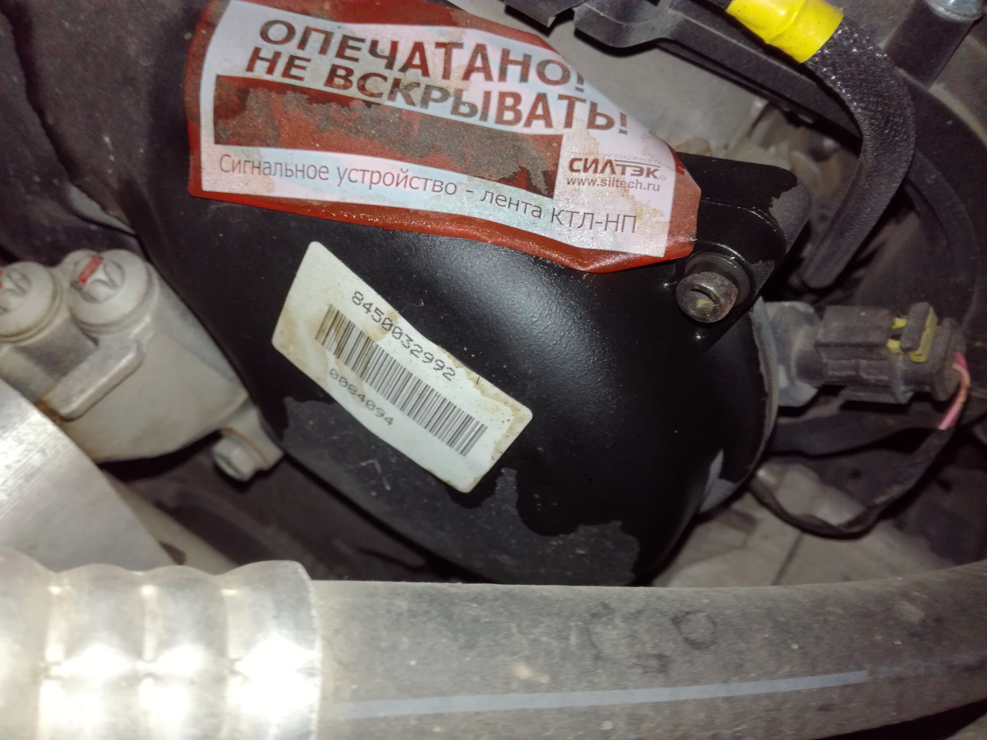

приветствую, колега, а по какому поводу пломбы на крышке ГРМ и ресивере?
Дилер выявлял масложор.
есть? чем закончилась история с масложором?
литр на 3000 км, пока оставил как есть.
литр по щупу это сколько? у самого пробег чуть больше 2000 тысяч пока слежу, не понятно в целом, быть может еще и рано, интересен опыт других.
Литр, это примерно от нижней до вержней метки на щупе.

В моём случае проблема не в колечке, а в плохом обжиме.
Проблема в разгильдяйстве!

На всех детальках стоит либо рено либо ниссан, из отечественного мало что есть
Шланг “Сано Волга” г. Тольятти

Бзднул в коммент и в кусты? В Новосибе все такие? Шланг производства “Сано Волга” г. Тольятти. Где там Рено?

почему течет ?
из за морозов или . . .(ведь пробег то уже большой, с начало же не текло)
В прошлую зиму проблем не было. Как тут уже писали плохой обжим и качество материалов не на высоте.
ну поменяют .
на такой же . . и все вернется ?!
п.с. с 2018 года на моей машине две зимы, . . .и нет такого
п.сс. очень напрягло ((

А как обнаружили данную проблему?
Сел в машину, завел и в салоне аромат (запах бензина). Если бы не запах, то так и ездил, эту трубку под крышкой не видно.

А кто этот шланг производит Valeo, Gates, Sasic, Purflux, Eurorepar или все-таки БалаковоРезиноТехника ? )
Надо гуглить. Скорее всего импортный.
Точно?
Почти импорт. Через прокладку.

А разве с быстросьема там течет? Или все таки с оприсовки?
Да какая разница, факт — что течет.
Комплектующие этого шланга скорее всего импортные, а наши просто даже обжать их по человечески не могут.

течь только в мороз проявилась?! калина тоже таким недугом страдала в холодное время года, шланг аналогично перед рампой стоял
В том году всю зиму без проблем, в этом году первый морозец и потекла.
резинка стареет. На калине тоже не сразу потекла, сначала только в очень сильный мороз (у нас это -30), а потом даже при 0
-27 с утра было, а морозы еще впереди.
ну у вас там холоднее, чем у нас)))) Но в теплое время не капало. Да и при прогреве двигателя и соответственно подкапотного пространства и шланга течь пропадала. По моему мнению причинами являются: плохой обжим шланга, плохой материал шланга, ну а рампа без обратки всё это сразу показывает.
Всё верно плохой обжим, больше причин в этом соединении я не вижу.

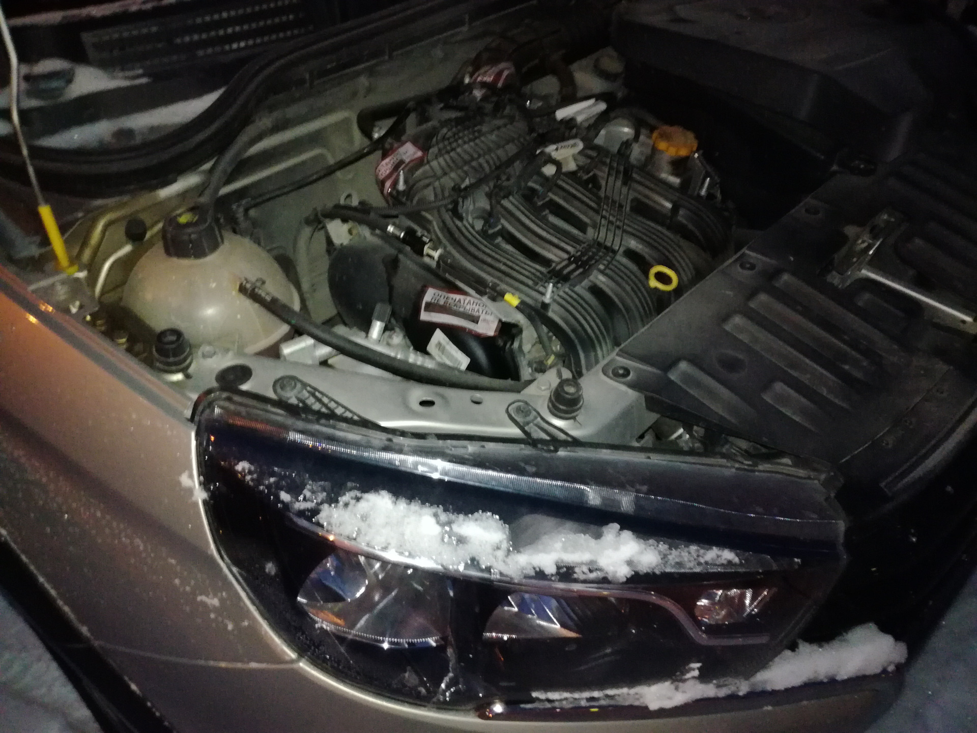

Тоже было. Св кросс 1.8 МТ. На эвакуаторе отвезли к ОД. У ОД течи не обнаружено. Отпустили с миром. Ждём когда полыхнет.
У ОД надо оставлять на заморозку. У меня неделю назад такая же фигня была — обнаружил протечку, пока доехал до дома два км, течь пропала. На утро вызвал эвакуатор от Лада-ассист. Ночью было -20, утром не заводя оттащили к ОД — там они уже сами завели, течь опять появилась.Сразу поменяли топливный шланг, благо был в наличии.
Только эвакуатор или шнурок, своим ходом ни в коем разе с такой проблемой.
Звоните на горячую линию, согласовывать эвакуатор. Меня два раза возили с такой-же течью. Поменяли всю магистраль от бака до рампы.
Два раза? Это заменили, а оно снова потекло?
Течь такая не стабильная. Протекло первый раз и дальше сухо. Диллер говорит до следующего раза. Ни чего не менял. А через 1т км снова появилось как у автора, жена на видео сняла. Заменил диллер 2 трубки. Всё время бомбил горячую линию.

Такая же фигня. Сегодня поеду показывать ОД. А зачем все опечатали?
Выявляли масложор. Весь мотор в наклейках.
Мда.
Масложер, бензинотек… чем еще порадует, интересно?
pawel089
Масложор через крышку ГРМ? Они думают что Вы через сальники шестерней будете масло высасывать?
Наверное так они и думают, другого разумного объяснения я не вижу.

На моей машине вообще все болты и гайки, какие увидели на двигателе, краской пометили. Я спросил, мол, нахрена даже катушки зажигания то помечать, ответили, что завод скзал мазать все, что видишь. Я просто в ахудивительном состоянии после этих слов пребывал. Затем обмотали все волшебным желтым скотчем и навешали бирок. Хорошо, что еще на капот замок не повесили.
Ну да, Вам, как потребителю, заняться то больше нечем, как только масло сливать с двигала. Ну я не против там пробку заклеить, щуп как вариант. Но все и вся, это чот на паранойу похоже. Они не понимают что-ли? Мы просто хотим беспроблемно ездить, а не масло выкачивать через впуск и крышку ГРМ. И уж тем более смысла нет потребителю лишние проблемы себе создавать если бы не было явного масложора.

На старом движке проблем не было с топливопроводом. После замены двигателя стал тоже постоянно принюхиваться и кроме масла еще и соединения шлангов проверять. Действительно проще их разрезать и соединить по старинке — хомутами через штуцер. Не доверяю я этим БРСкам — текут они рано или поздно.
Мне показалось, что из БРС сочилось и стекало на вальцовку.
Нет, течет вальцовка, не первый случай — лента пестрит периодически. Чую я, что ув. ildag прав — это и есть причина возгараний.
Пересмотрел — действительно.
БРС тоже рано или поздно потечёт, тоже надёжы нет. Вот не судьба шланг прям с рампой соединить? Тут для этого БРС имхо не место, двиг на подушках гуляет — соединение расшатывает.
Кто же знает, что у французов в голове. Не думаю, что это наши проектировали. Наши если спроектируют, то без ключа на 52 и не сделаешь ничего.

БРС уже везде. Но течёт только у "европейцев".
Неудачное расположение — двиг на подушках "гуляет".
masloff90
Почему-же на тойотах БРС не текут? Сделаны другими руками? У меня машине 21 год. Все соединения заводские.
Не знаю где в тойоте этот БРС, но в ладах — расположение не очень удачное.
a.d-cd.net/ff71229s-1920.jpg
a.d-cd.net/46b70a9s-1920.jpg
Вот на двух фото видны топливные шланги к рампе. С обоих концов БРС.
Воооот, о чем я и говорю — БРС прям крампе не равно БРС к непонятно чему. Рампа жестко закреплена, поэтому БРС не болтается, поэтому и держит годами.
masloff90
