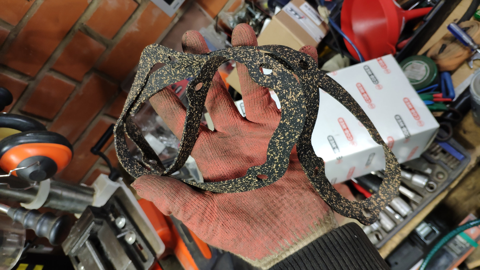

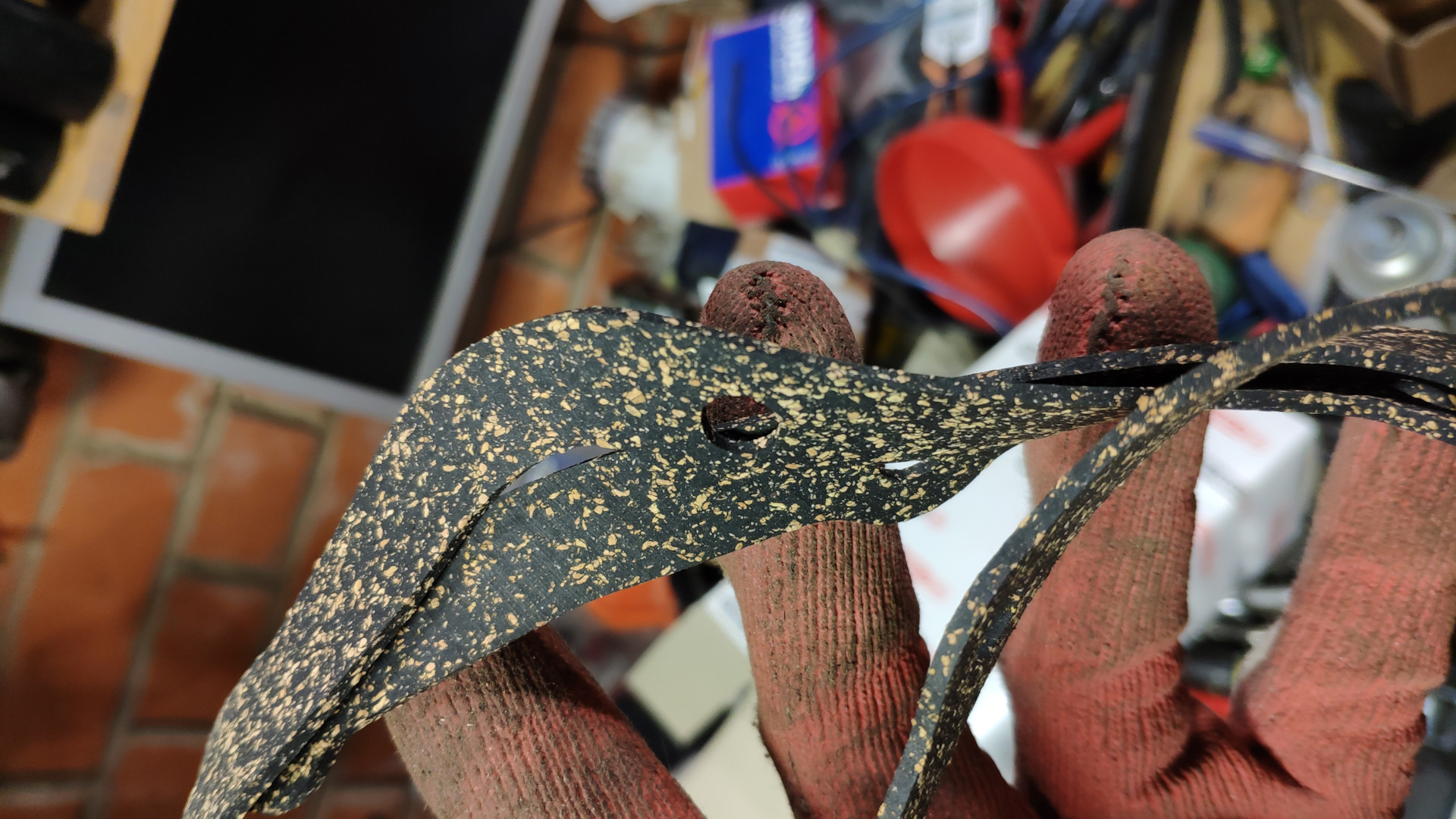

В комплекте идет паронитовая прокладка. Чтобы нормально установить ее на поддон надо немного приклеить герметиком к поддону. Иначе съезжает при установке.

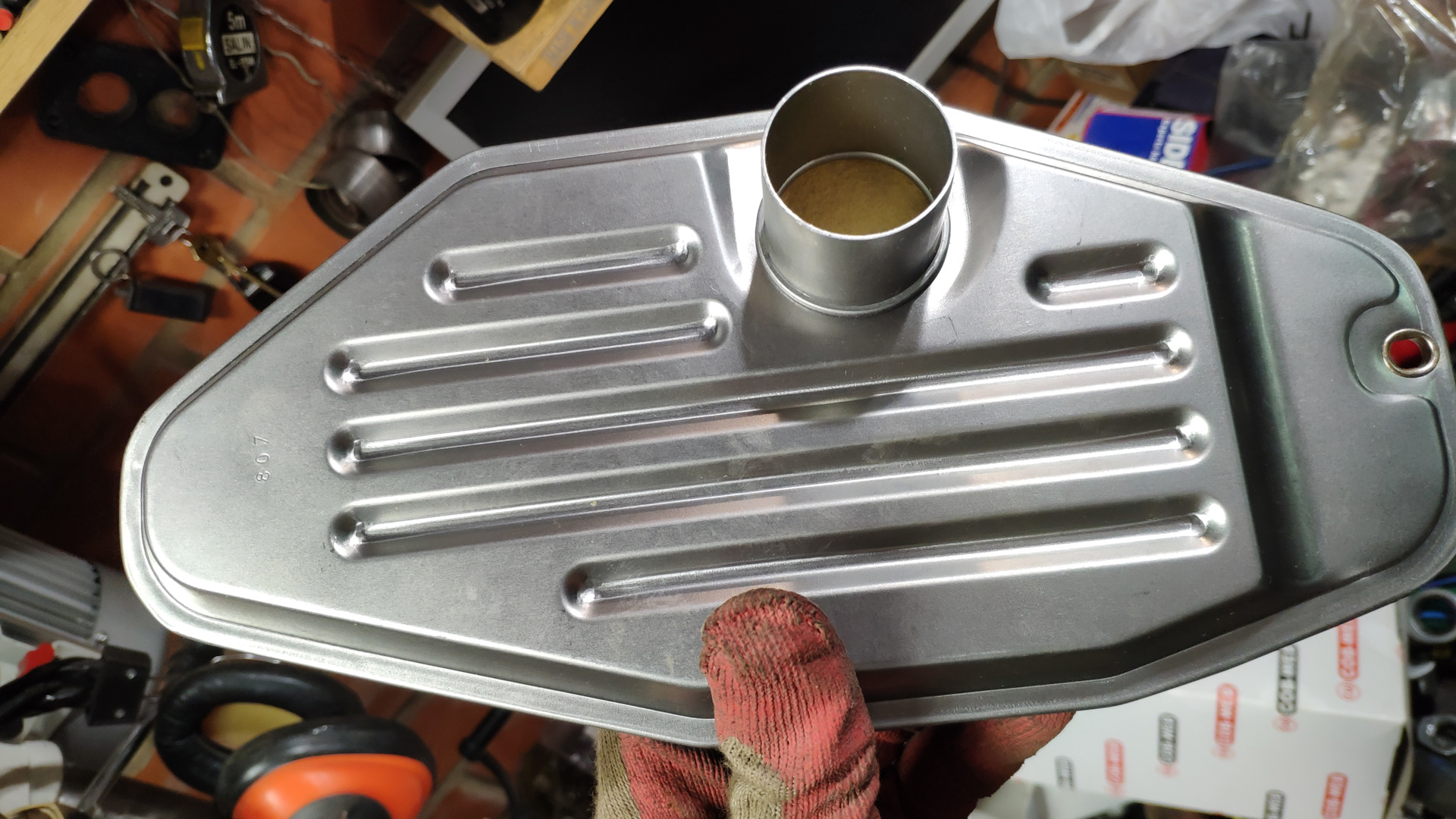

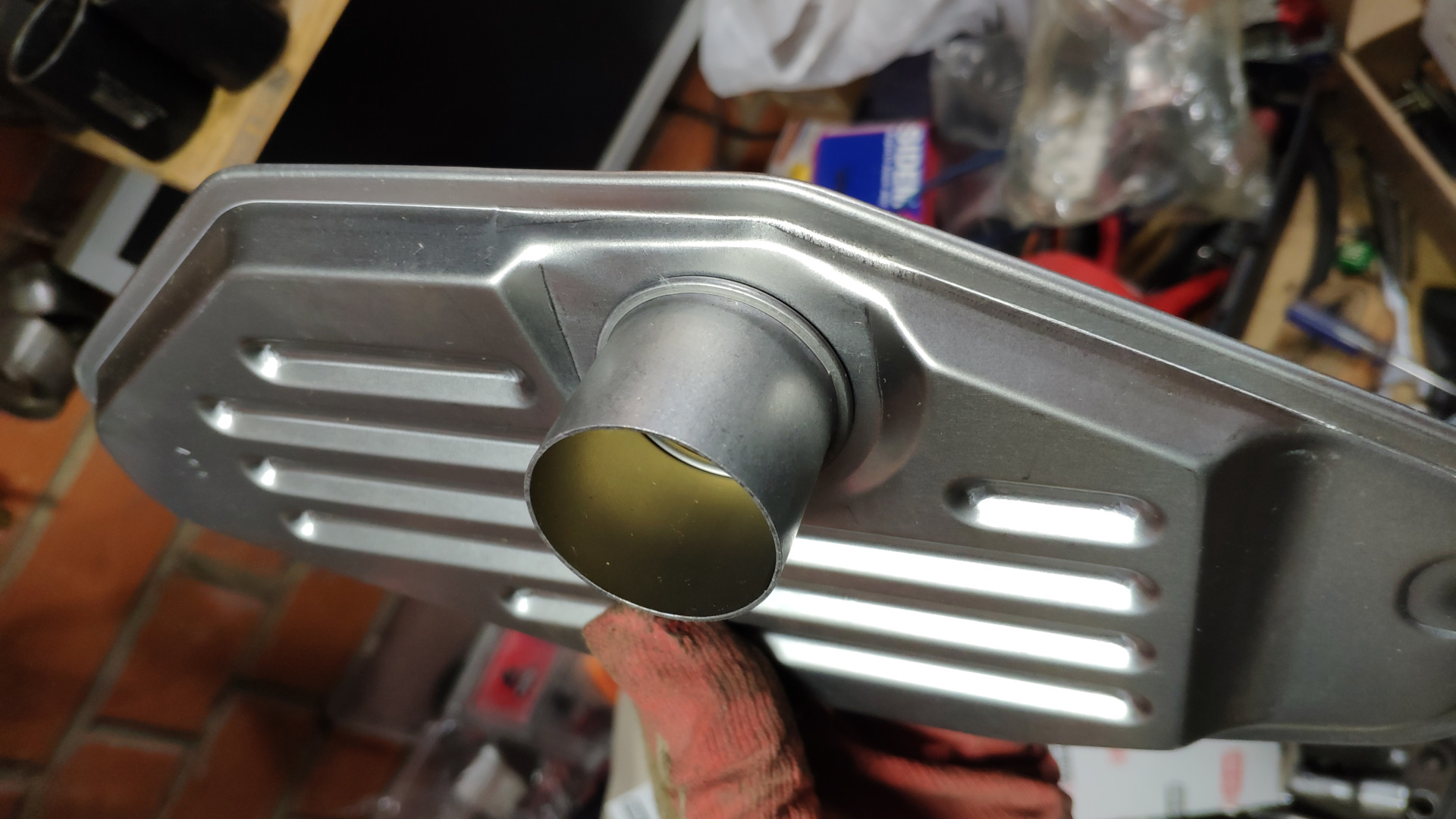

На вкус и цвет все фломастеры разные. Мне нравится, претензий нет. Буду и дальше использовать. Фирма большая на самом то деле, очень большой ассортимент фильтров.

Как продукцией cob web доволен ? Думаю ставить или оригу все таки лучше
MAHLE с резиновой прокладкой в комплекте. Никакого геморрой в установке нет. Никакого герметика. Ничего не течёт.
Но цена…)))))
Прокладку выкидывай не ставь потечёт, только герметик поддона
Уже третий раз прокладка — не течет.
Везёт, у меня с первой сразу потекла, потом герметик и все четко, так то орига прокладок нет только герметик
