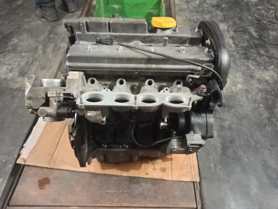

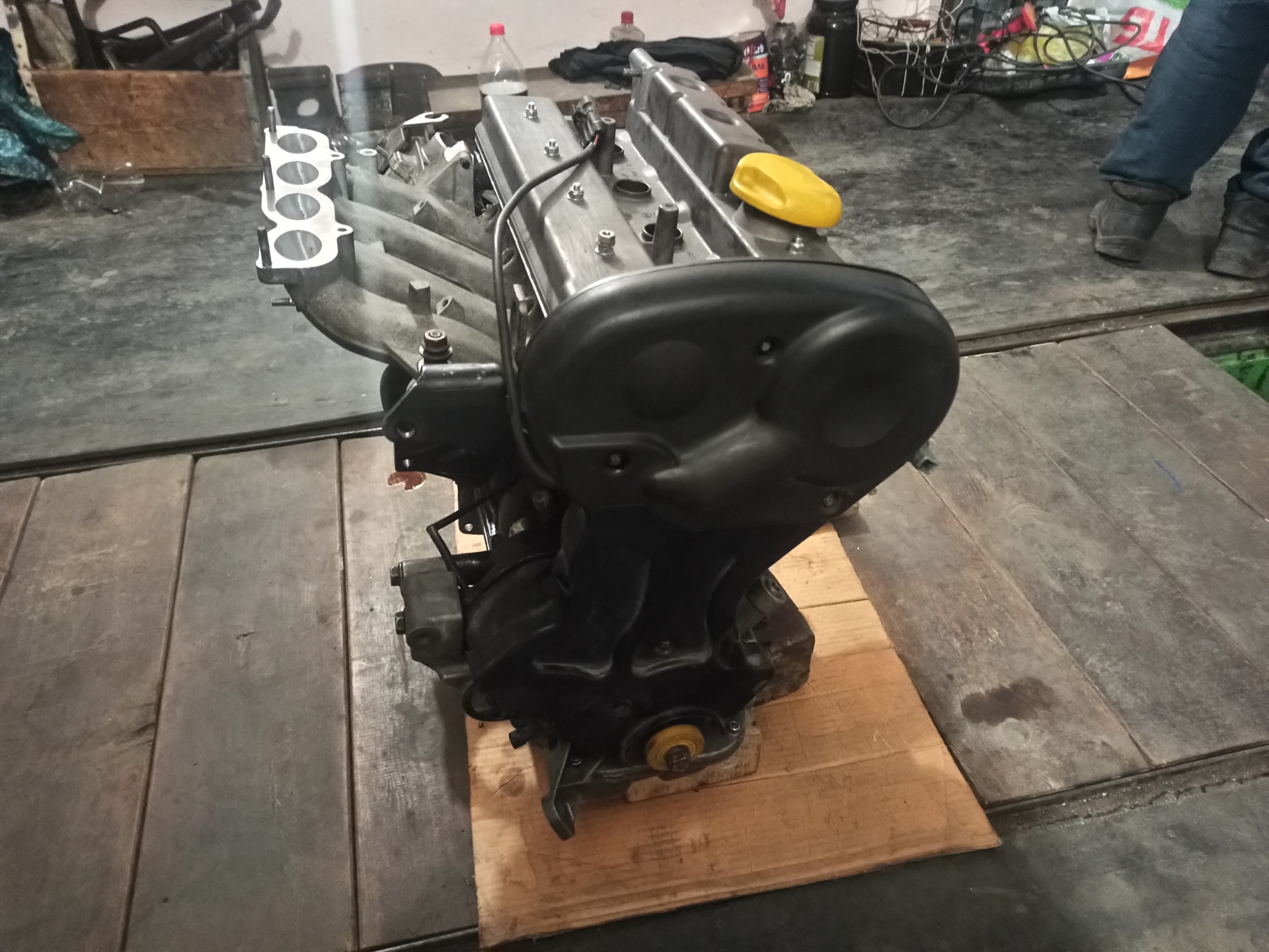

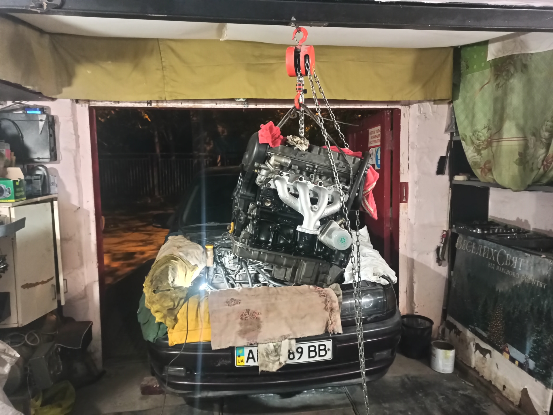

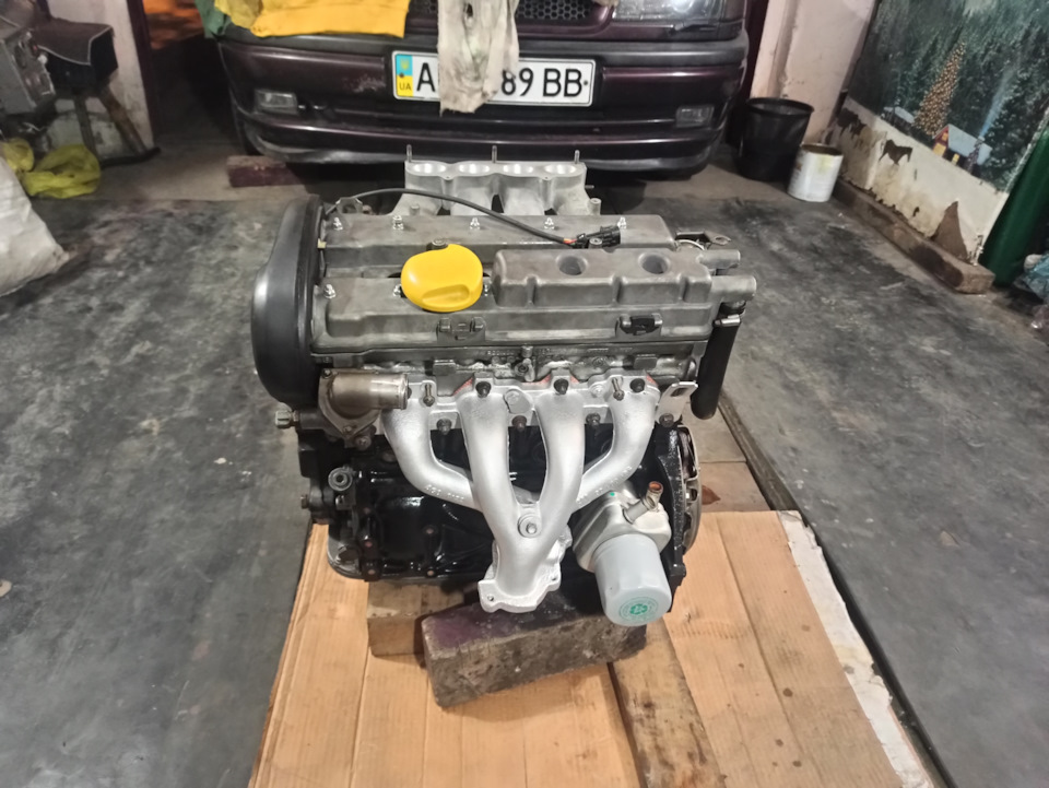

Сборка и установка двигателя продолжается маленькими шагами так как времени катастрофически не хватает

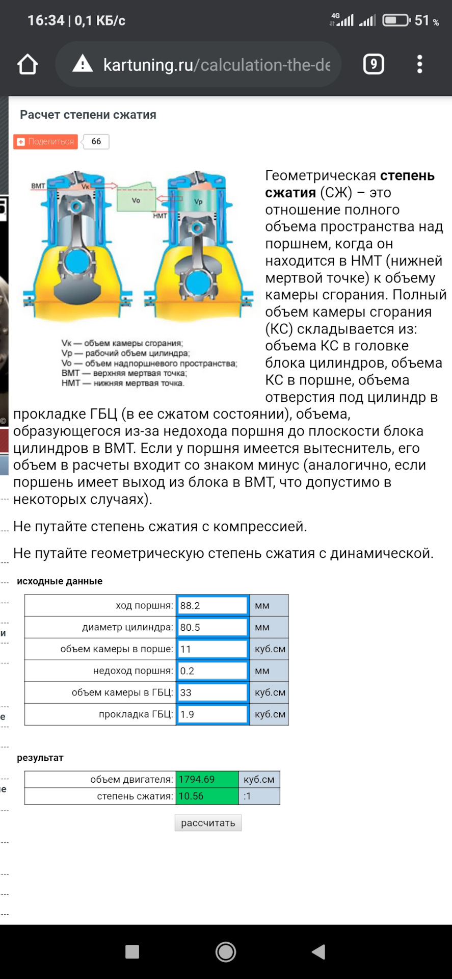

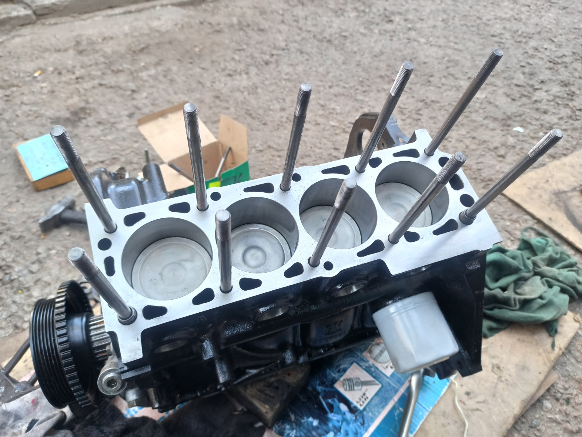

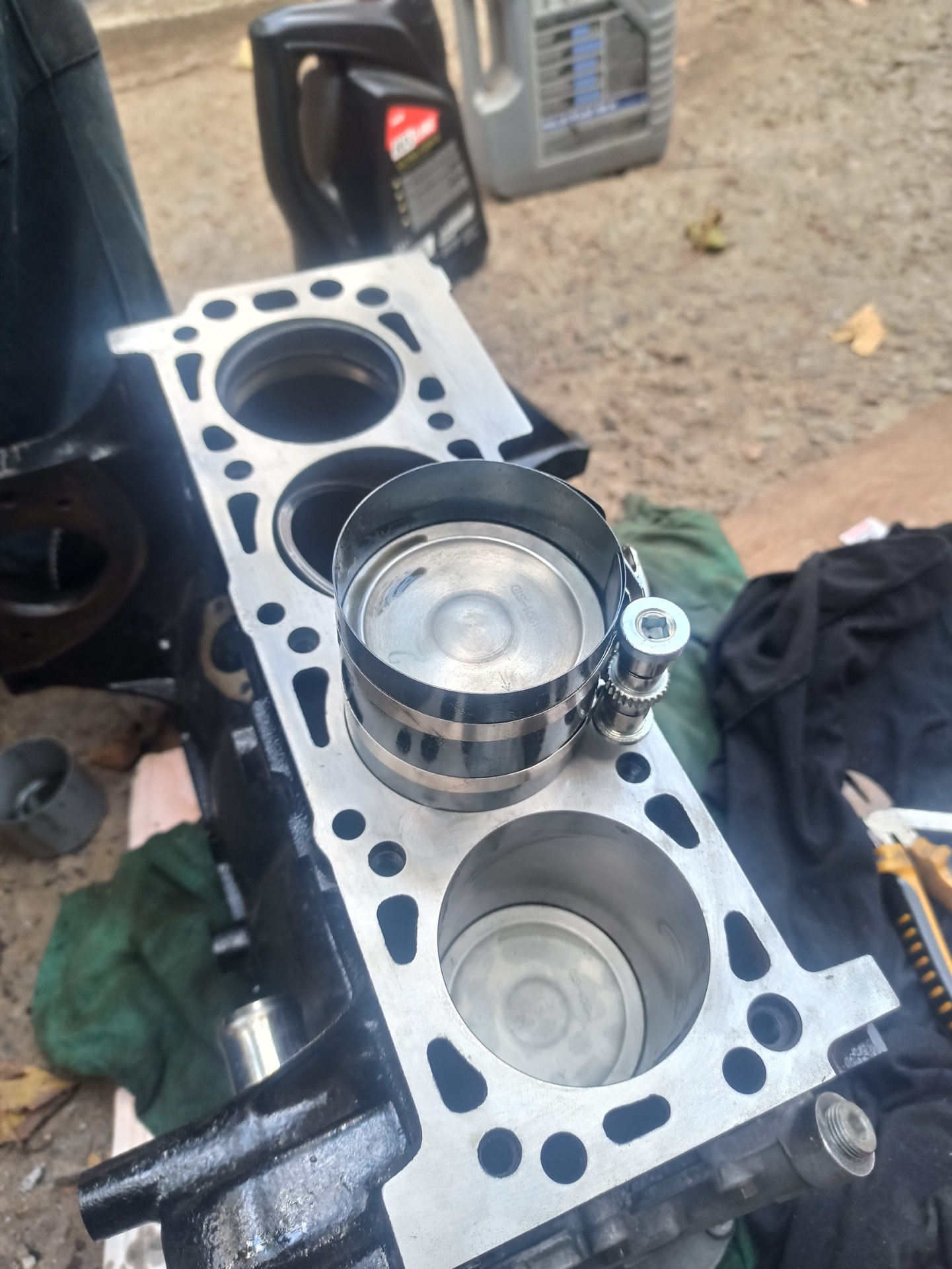

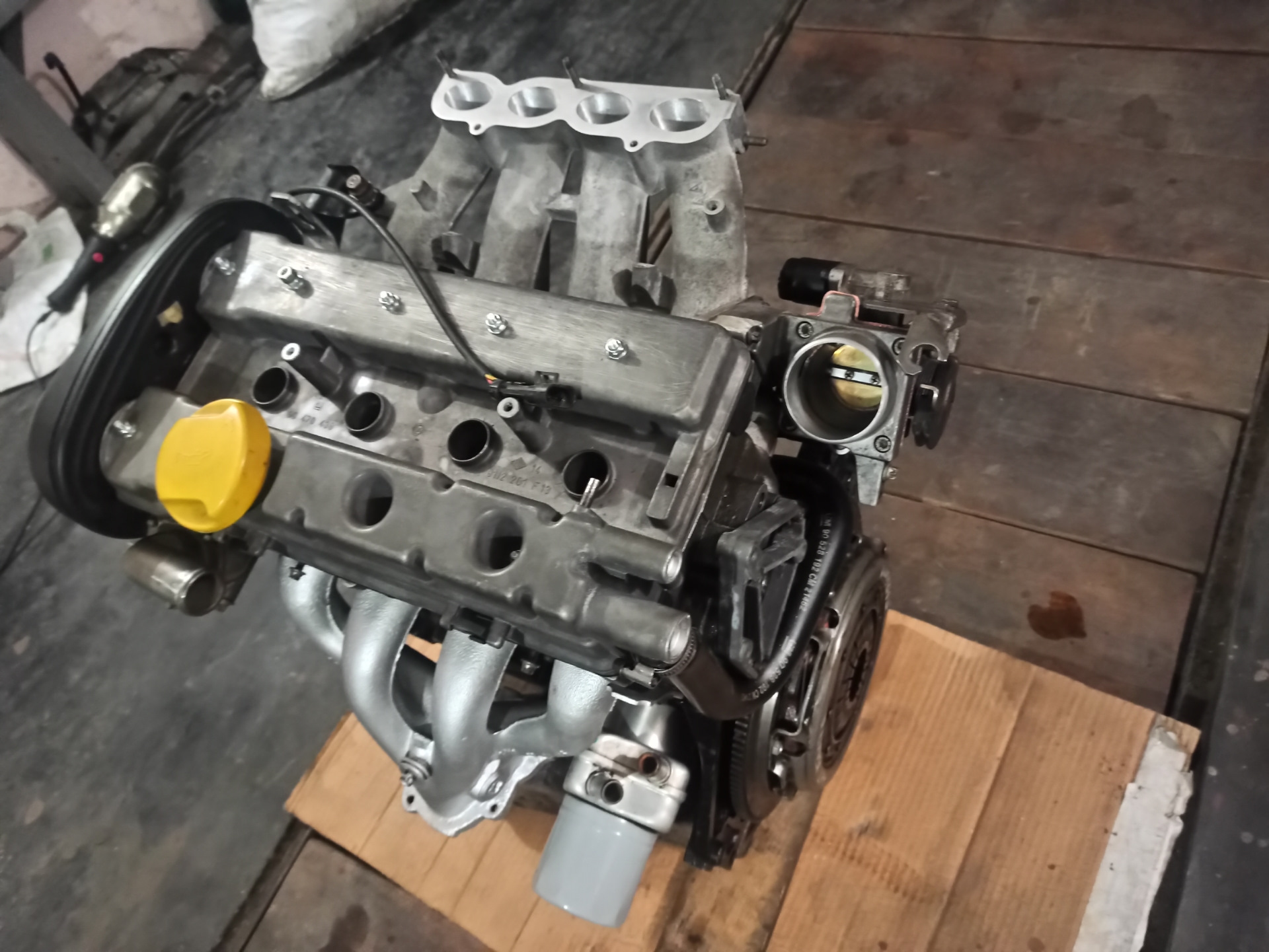

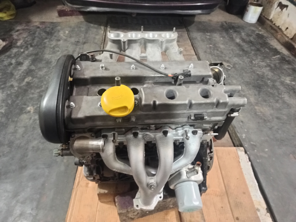

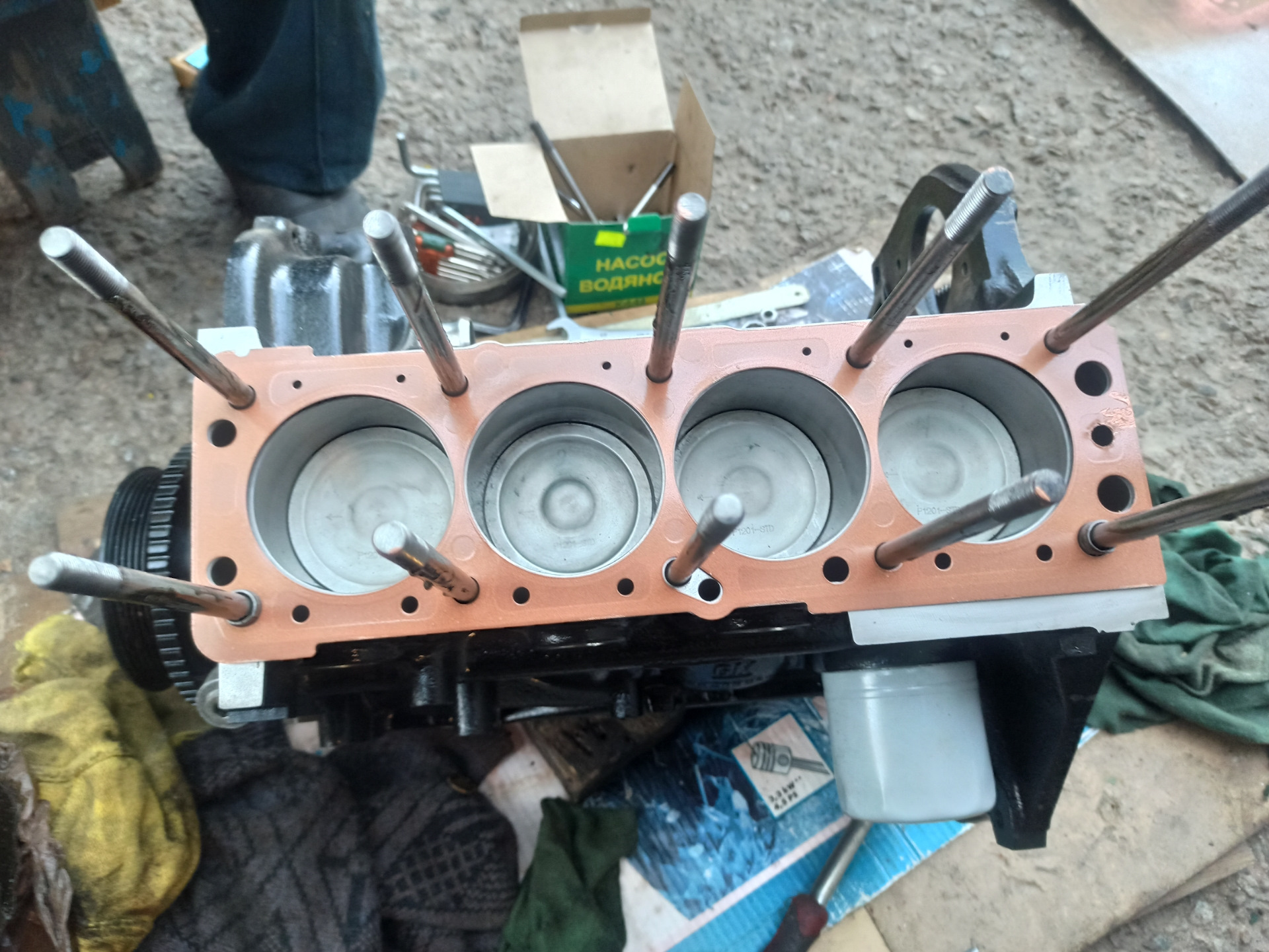

Вообщем собрал уже двигатель даже завел с пол тычка на прошивке с 1.6 (со временем откатаю под этот двигатель) По подсчётам вышел на степень сжатия 10.56 как у x16xel так и было задумано не больше 11

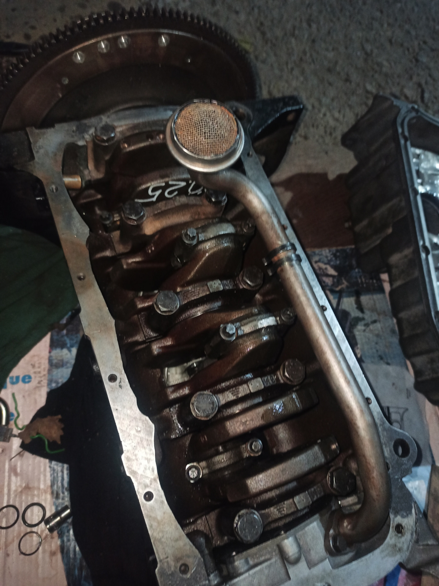

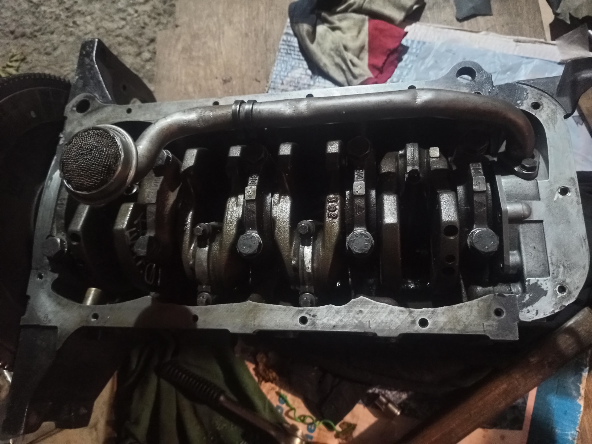

Особого труда при сборке не возникло кроме как поддон не становился с 1.6 но подогнув маслоуловитель и доработав маслоприемник всё стало без особого труда))))

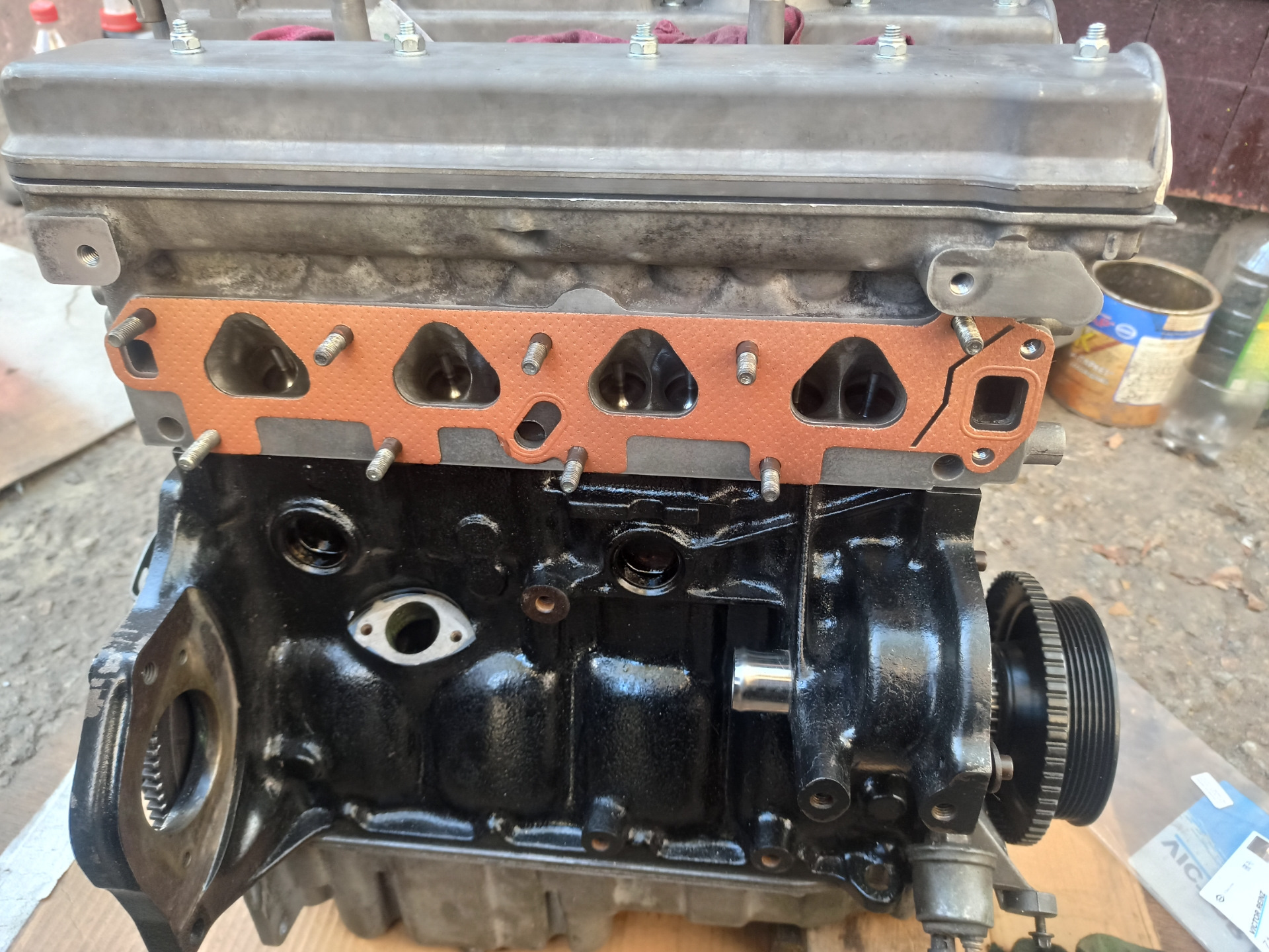

Прокладка ГБЦ металлопакет обработал специальным герметиком для прокладок на медной основе

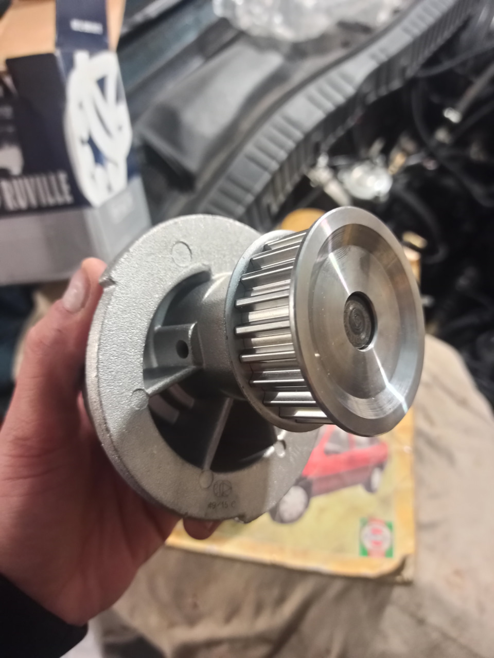

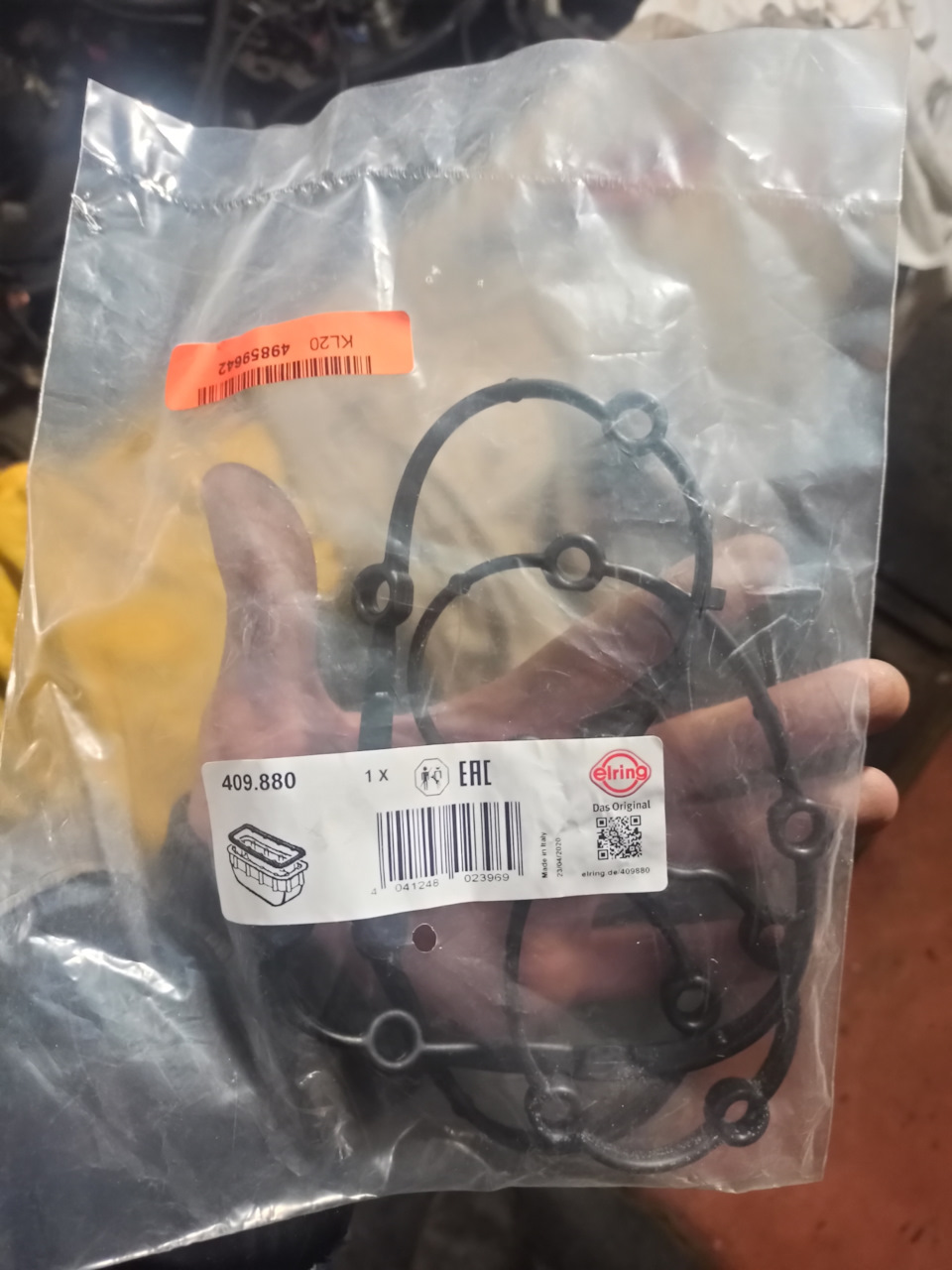

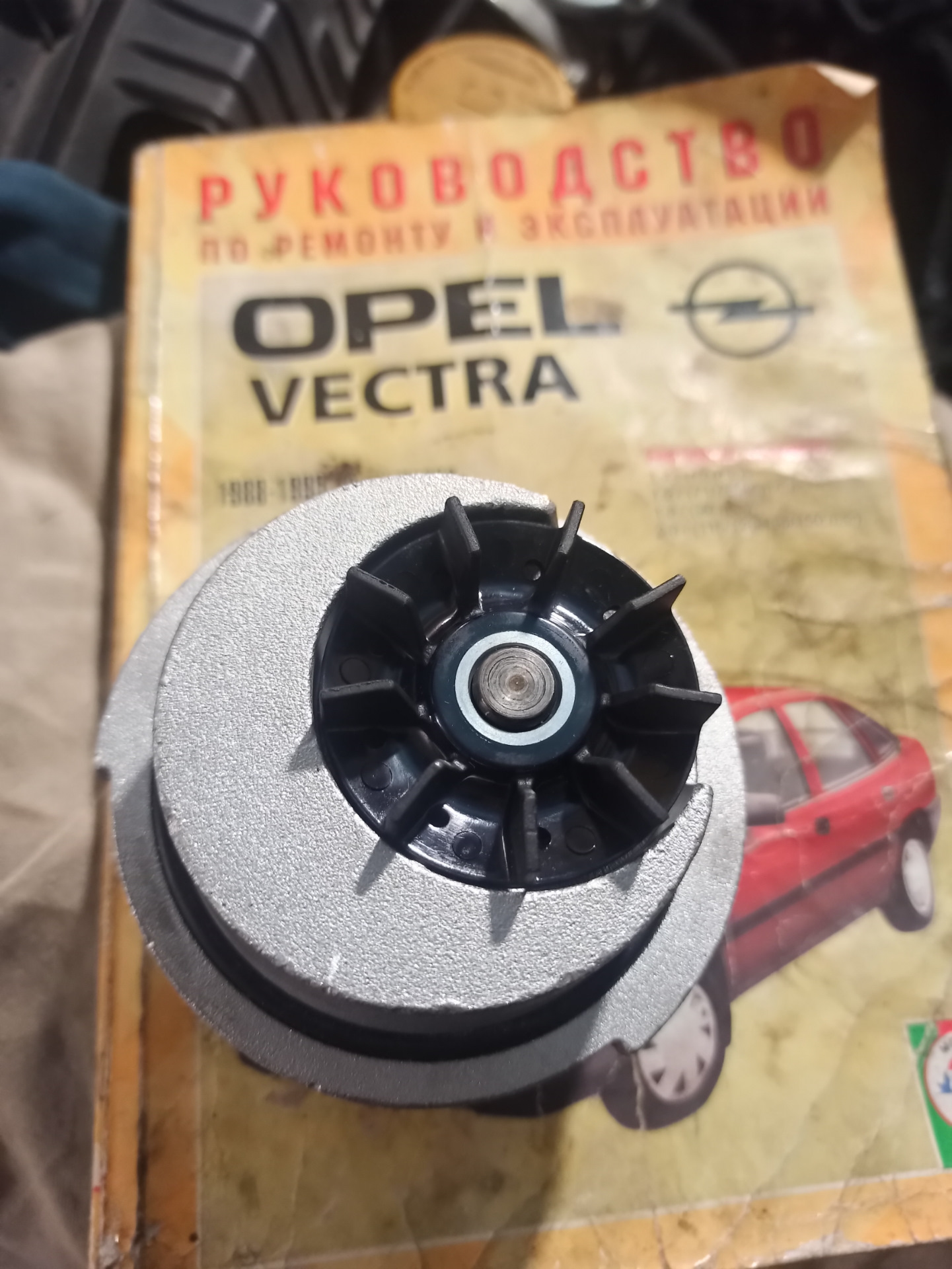

Попутно заменил помпу на моей имелся незначительный люфт Не торохтела конечно но лучше под замену чтобы не лазить потом)))

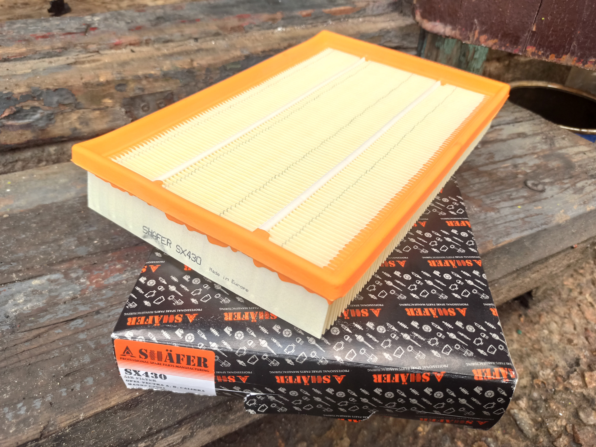

Поменял воздушный фильтр

Поганял немного на холостых Работает отлично ровно Но так как было поздно закрыл уже гараж пошел спать Ещё по мелочи много чего осталось Будем устранять((

Зачёт!А не думал случайно, сделать безвтыковый мотор?Ну там поршни подобрать с другого двигателя или проточить цековки?
Спасибо Думал и хотел Но нужно найти контору которая поршня под заказ делает чтобы в степени сжатия не проиграть А это будет миллион стоить((((
Myzukant316
Цековки есть под клапана но небольшие их мало)))
Myzukant316
Поршни от приоры невтык

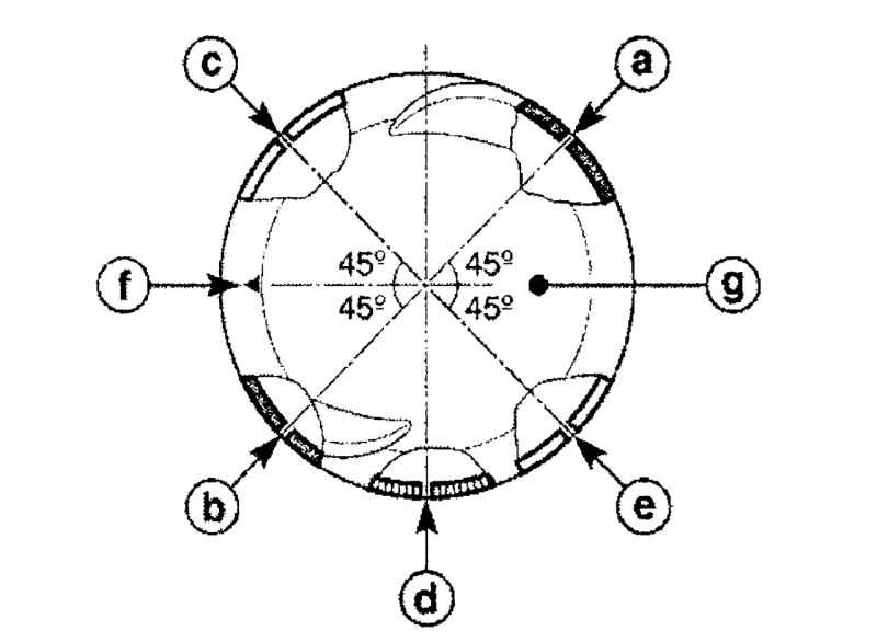

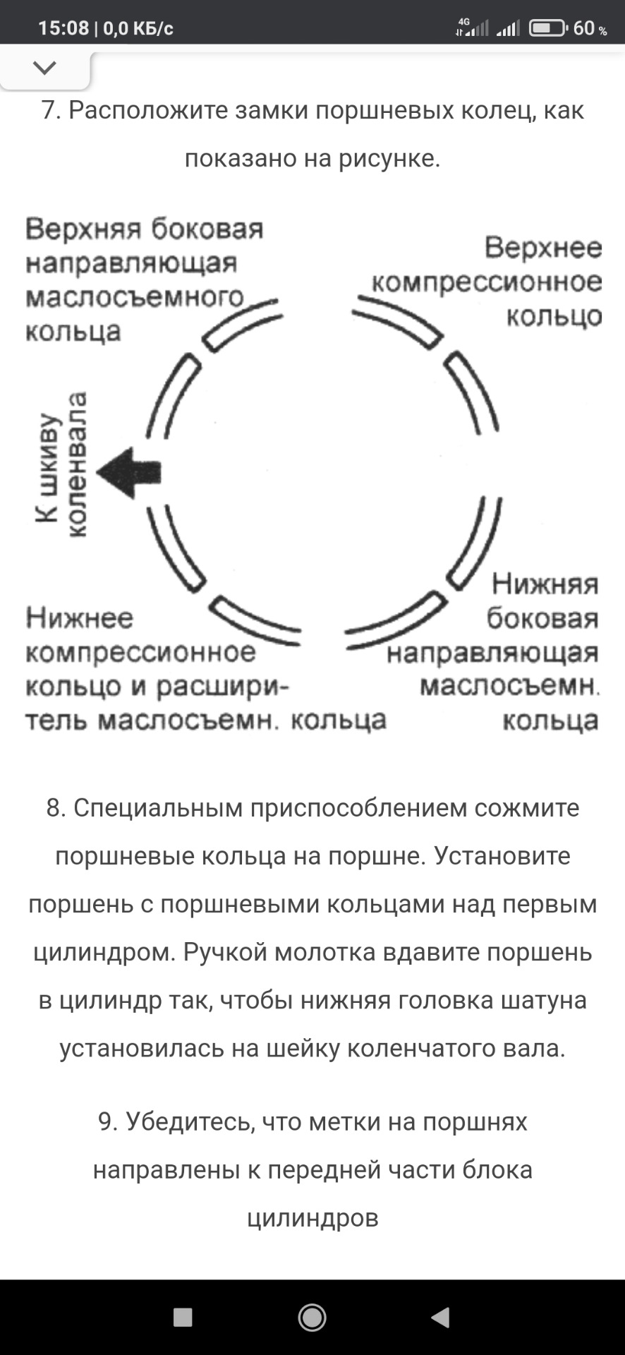

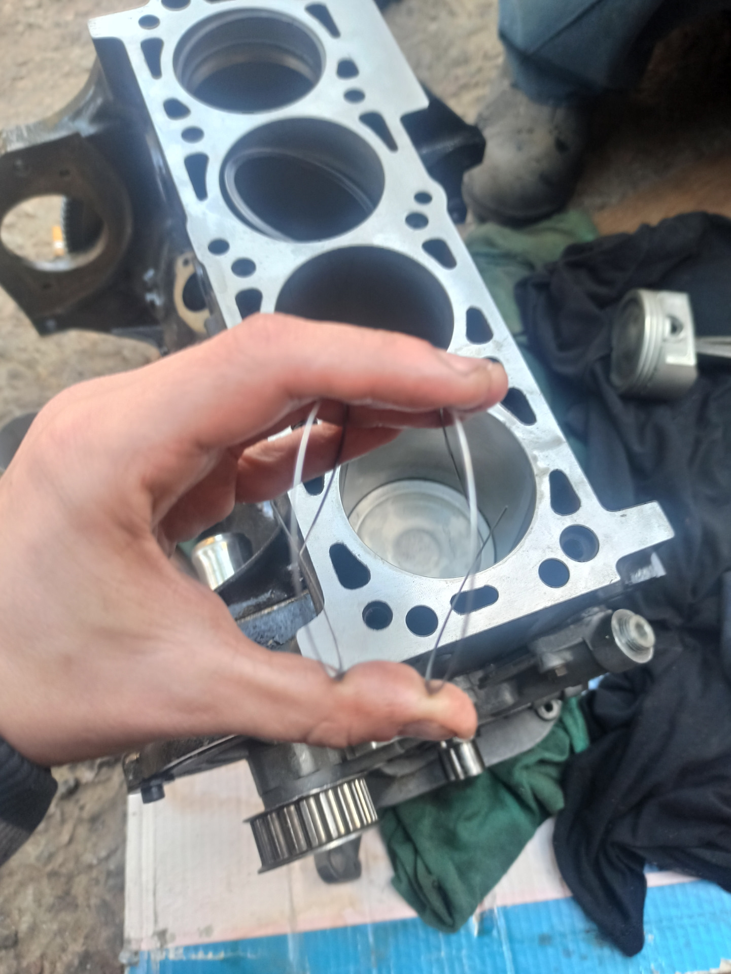

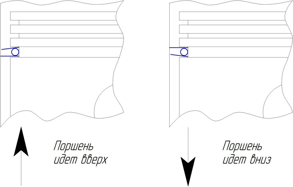

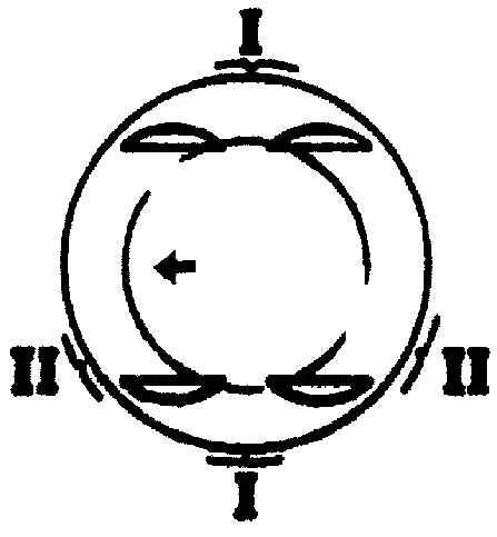

Круто, поздравляю! 👍👍👍Но тонкие маслосьемные кольца если развернуть, то они гнуться в ту же сторону. Ставил их и так и так, разницы никакой.
Кстати пробовал и так и так и руку менял в одну сторону сгибаеться
Да ну их, те кольца. Лишь бы ездили 😉
OpelistVagovod
www.drive2.ru/b/2089749/
Вот начитался интернета Да по факту я тоже думаю разницы нету Это же не компрессионное второе там есть на некоторых шкребок
OpelistVagovod
Кстати снял кольца с 1.6 поршня стояли блюдцами к друг другу)))
OpelistVagovod
Искал именно их
Я брал kolbenshmidt и гнуться они если перевернуть в ту же сторону.
OpelistVagovod
Или nrp ne одно и тоже)))
OpelistVagovod

Интересен был мне в первую очередь длинное колено Момент Расточка с 79 на 80.5 это я считаю норм вплоть до последнего ремонта 81 тяга с низов и ещё это всё на лёгком маховике и на январе 5.1 с последующей откаткой под даный двигатель с двумя впускными распредвалами

И это все построено на блоке с NZ 1,6?
Да))) он же x16sz и x16xel

На этих блоках даже точат под 82 поршня ваз не меняя геометрии кривошипа Но я не рискнул Разве что вариант гильзовки
Офигеть… И цилиндры -1,5 мм на сторону держат при расточке на 82 мм?
Ходят смотрю Но я думаю не долго)))

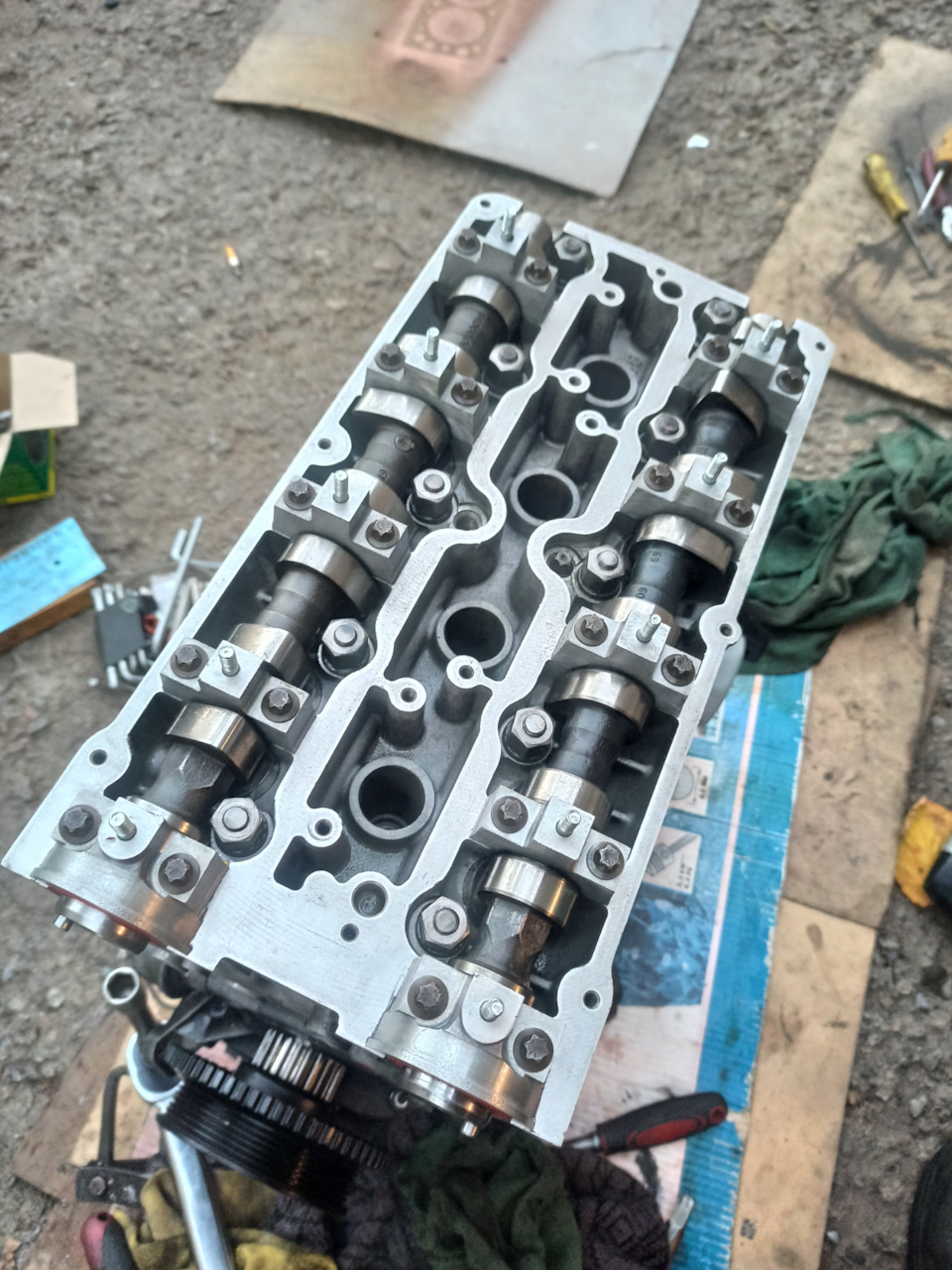

По доработкам не очень много но есть начиная с клапанов распредвалы оба впускные как на c16xe
а теплообменник масляного фильтра стоял или примутил
Примутил С вага))) почти как родной через удлинитель))
