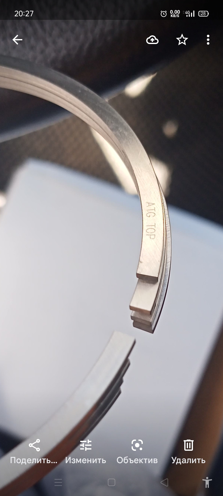

"…Далее нужно одеть кольца.
Кольца взял типа SM, сейчас они называются NPREurope. Маслосъемные кольца у них наборные.
На вид кольца очень высокого качества. Верхнее чем то покрыто. С торца же покрыто хромом, как и положено. Второе кольцо чугунное.
Проверяем зазор в замках внутри цилиндров.
Что бы проверить зазор, нужен плоский щуп. Вставляем кольцо в цилиндр и выравниваем его засовывая поршень в цилиндр до середины юбки. Кольцо должно стоять ровно, плотно к цилиндру. Если есть просветы между кольцом и стенкой гильзы, то такие кольца в мусор, если конечно заведомо известно что цилиндр не яйцом. С наборными же маслосъемными просветы будут, так как они должны распираться сепаратором.
Зазор в замках нормальный. Около 0,45мм компрессионные, и 0,35мм наборные маслосъемные. В предыдущей записи я писал что зазор в маслосъемных очень маленький и их нужно подпилить, но это не так =). Расжав кольцо к гильзе зазор стал около 0,35. В сборе это делает сепаратор. Так что все ок.

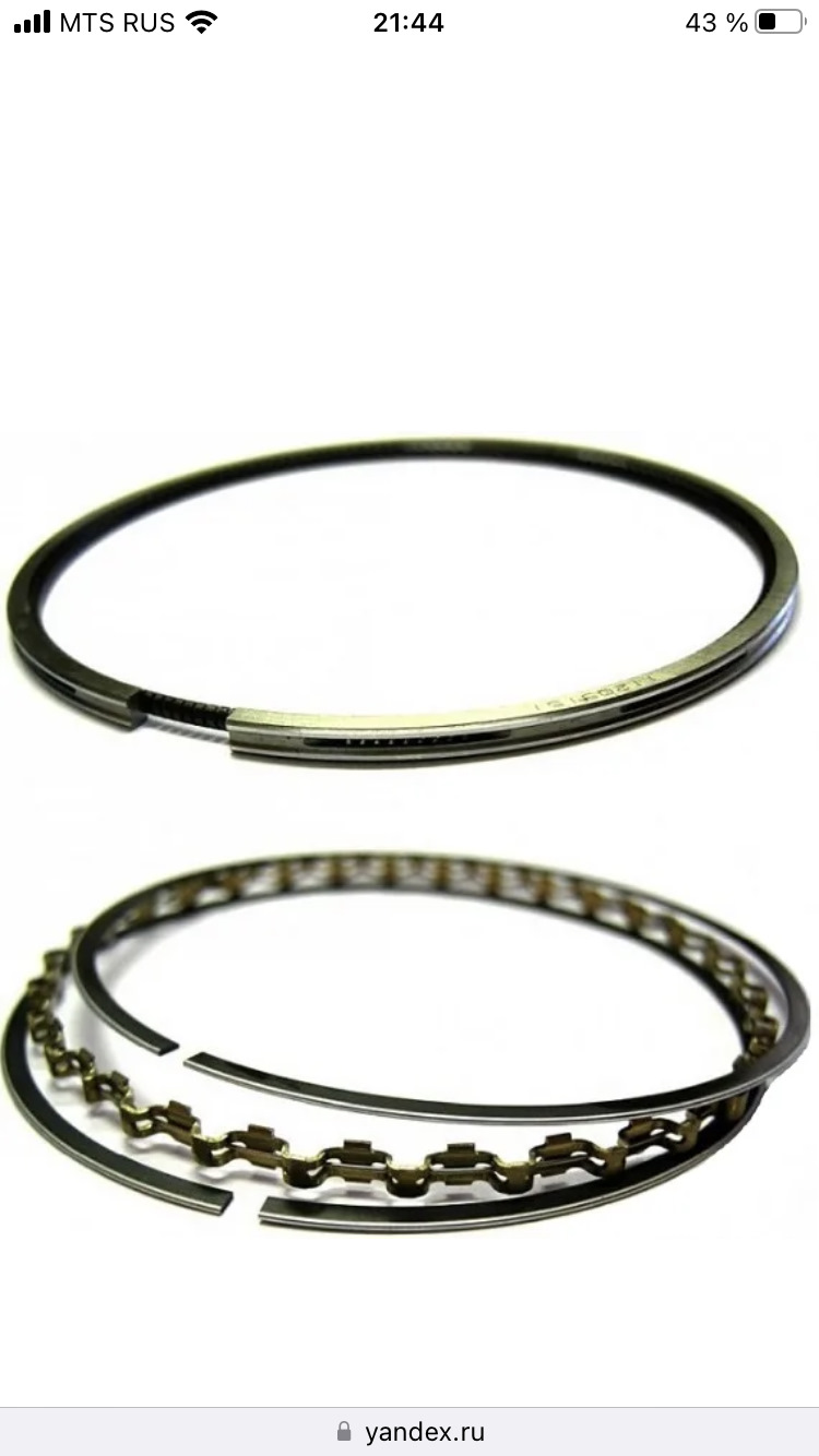

Теперь непосредственно одеваем на поршня. Начинать нужно с сепаратора, а затем тонкие маслосъемные. И уже потом второе компрессионное и затем первое компрессионное.
Но прежде нужно сделать следующее.

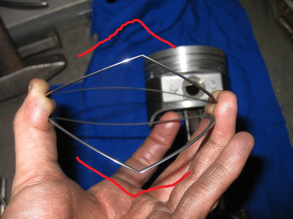

Очень важный момент! Который почему то почти ни где не описывают. Не в мануалах, не с инструкцией к кольцам.
Что бы масло мотор не расходовал с наборными кольцами, необходимо что бы кольца правильно работали их нужно правильно сориентировать на поршнях.
Постараюсь объяснить доступно =)
Нужно взять в руки "лапшу" и сжать, состыковав замок. Вот так.
Прогибаются такие кольца только в одну сторону, такая у них особенность конструкции.
Далее, нужно пометить одну из сторон, например маркером. Я помечал выпуклую сторону на всех маслосъхемных кольцах.
Относительно поршня кольца должно быть сориентированы таким образом
Для чего это нужно?
Сейчас попробую объяснить.
При ходе поршня вверх, верхнее наборное кольцо изгибается и не плотно прилегает к цилиндру, пропуская оставшееся масло на цилиндре к нижнему наборному кольцу. Нижнее же наборное кольцо при этом (при ходе поршня вверх) выпрямляется и соскребает масло со стенок в канавку поршня с отверстиями для дренажа масла в картер. При ходе поршня в низ, все происходит с точностью да наоборот.
Вот схематично накидал картинку для наглядности.
Если кольца установить не правильно, то возможно будет расход масла выше нормы. Так как кольца будут соскребать масло не в дренажные отверстия а в сторону камеры сгорания, либо в сторону юбки.

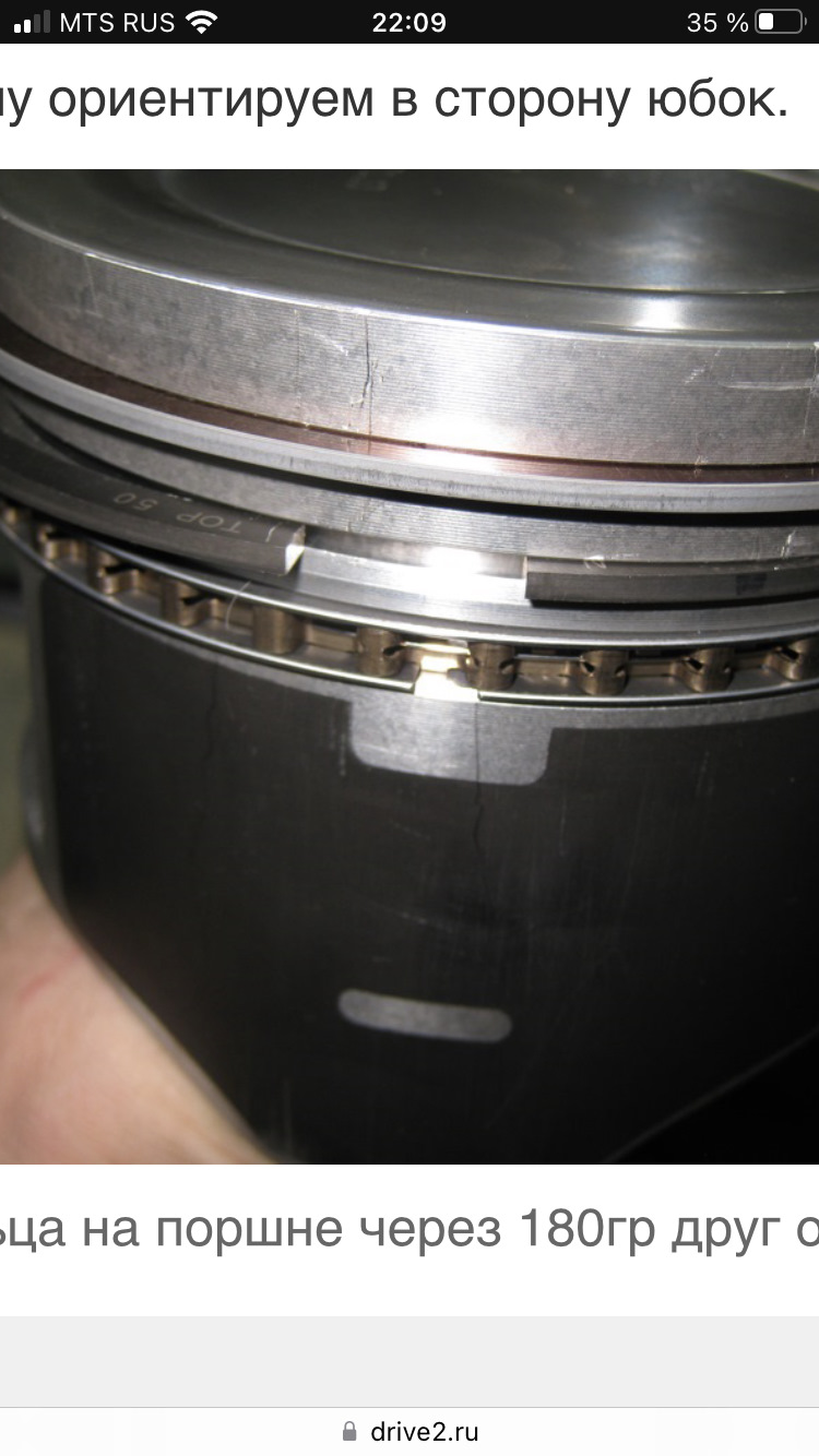

После того как кольца наборные установлены, устанавливаются вторые компрессионные кольца. Они чугунные, очень хрупкие, сильно разжимать нельзя — лопнут. Оно работает как компрессионное и частично как маслосъемное. Для этого у них бывает либо выточка, либо срез торца под углом. Так же обязательно присутствует надпись "ВВЕРХ" или "ТОР". Ее нужно ориентировать к днищу поршня, в сторону к камере сгорания. Для проверки можно еще ориентироваться на выточки. Если выточка внутренняя (по внутреннему диаметру кольца), то такой выточкой кольцо должно смотреть в сторону камеры сгорания, если выточка по наружному диаметру — то такой стороной ориентируем в сторону картера.
Верхнее кольцо стальное, я ставлю надписями вверх (обычно пишут че нить на кольцах), хотя разницы особой нет.
После того как кольца одеты, их нужно развернуть относительно друг друга на 180 градусов. Но не как попало.
Маслосъеные наборные относительно замков друг друга на 180гр, а относительно замка сепаратора на 90гр.
Замки всех колец нельзя ориентировать в сторону холодильника ( в сторону пальца).
Поэтому ориентируем в сторону юбок.
Перед установкой в гильзы кольца немного нужно развернуть.
Вот так
А сепаратор замком в сторону холодильника. Замок у него покрашен для наглядности

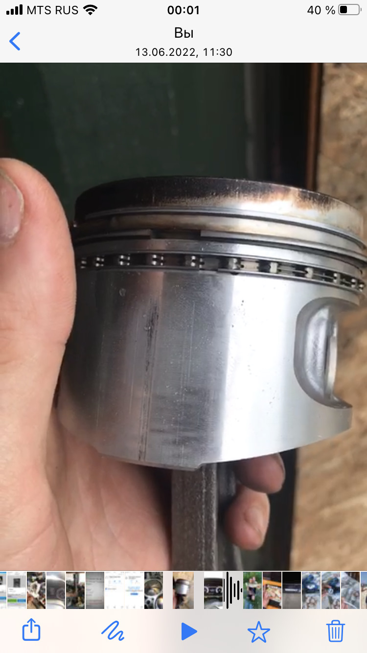

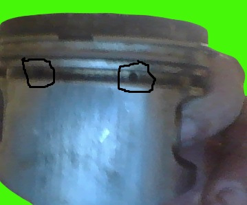

А если маслосёмные кольца на одной стороне юбки поршня ну примерно 30 градусов между ними.проблема?
chuuvak
выпуклостью замков во внутрь маслосъёмного кольца, или как у автора можно наружу кольца!на личном опыте испытано что так, что так одинаково.Вся суть этого в том что, снятое кольцами масло со стенок цилиндра, должно уходить в маслосливные отверстия под маслосъёмным кольцом!
я наверное запоздал… 8 лет уже прошло )) но буквально год назад собирал свой движок и моторист мне подсказал про эти кольца что и как, и вот он именно сказал что нужно ставить выгибом во внутрь друг на друга, я так и поставил . а сейчас читаю пост и вижу что тут наоборот написано . читаю комменты и вижу что люди поддерживают и мой способ установки . к слову масло не хавает движок, ну может и хавает чуть по чуть когда навалишь, но не как раньше . сейчас от замены до замены я ничего не подливаю и держится в уровне . а раньше подливал литра 2-3 в зависимости от того как наваливал . замена масла — 5-6 тыс км была всегда .
Значит не верно тебе посоветовали установку) с наборными кушать не должно, если конечно конуса нет в цилиндрах и обкатаны правильно. Не выше 2.5т оборотов в течении 2тыщ.км. с заменой масла на 500. Полная обкатка 5т.км. у многих через 10 начинает ехать только тачка.

Тоесть получается одно кольцо верхнее выгибом к коленвалу а нижнее выгибом в сторону ГБЦ?
Да, себе я ставил так. В посте он держит их на оборот
Я все больше подозреваю что это все предрассудки…
Всё может быть, но мне рассказал именно моторист, который сам и собирает движки. Эксперементировать не стал, сделал как посоветовал, не жалуюсь. А как кому делать это дело лично каждого
Всем профессиАналам, экспертам мамкиным и прочим эрудитам расскажу одну страшную вещь. Если посмотреть на разделитель между скребками то можно обнаружить что кольцо прилегает не всей плоскостью а лишь по наружнему диаметру. И как вы его не мните не крутите, при движении его выгибает в ту сторону, в которую посчитали нужным инженера, разрабатыващие ДВС, имеющие несколько высших технических образований. Не путать с маркетологами.
Дополню, если эти кольца другим хватом руки взять то они и в другую сторону выгнутся, вопрос только в том зачем на них с одной стороны маркером отметку делают.

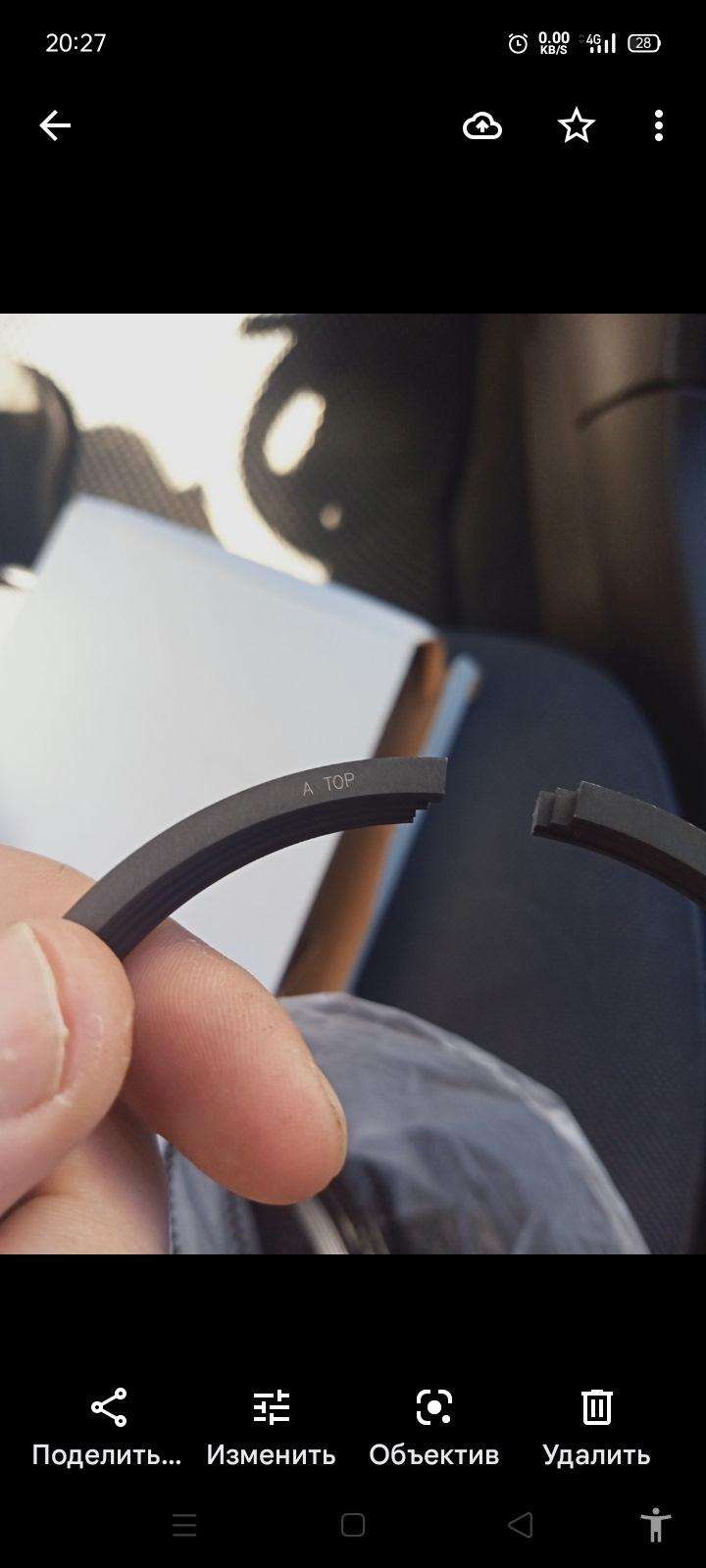

Если это заводской маркер, то обычно обозначается "верх ", поскольку кольцо тонкое, нет возможности по другому нанести метку.
Маркер синий в моем случае был нанесен на ребре.
Просмотрите еще раз внимательно пост, на сепараторе тоже нанесена синяя метка, значит в разные стороны, или наоборот, метки должны совпадать, тогда замки в разбежку. Я не видел ваших колец, поэтому не могу сделать логический вывод точно…

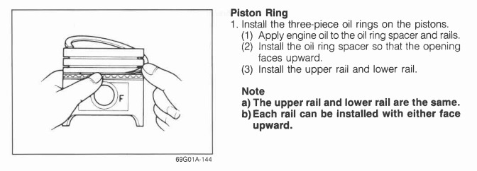

Вот кстати на счет маслосъемных, оригинальный мануал гласит любой стороной и кольца выворачиваются в любую сторону смотря как гнуть
на счет ориентирования колец разве в мануалах не указано как? ибо мне разные варианты попадались
В мануале указано. Надо просто загуглить)
да, я к тому что к каждому мотору по своему

Купил кольца Мале ваз 2108 наборные так самое интересное маслосьемные кольца при установке в цилиндры зазор норм а когда сверху ставишься сепаратор он не подходит не встаёт внутрь кольца и из за этого задиры на юбке поршня. Буду ставить маслосьемные коробчатые родные а компрессионные Мале. Вот так смотрите внимательней.
Как понять — сверху ставится сепаратор? Что-то напутал ты. Либо брак попался либо не так установил. Сперва ставится сепаратор в поршень, потом уже кольца поверх.
Берём кольцо их в наборных маслосьемных два ставим в цилиндр одно следом пружину у этой пружины ушки имеются они должны зайти в нутрь кольца а зайти не получилось больше размером оказалось.

Непонятно конечно почему 180 градусов, разные производители — разные рекомендации. Колбеншмидт указывает 120 градусов для всех колец.
www.ms-motorservice.com/r…edija/post/montazh-kolec/
Тогда получается, что логичнее ставить домиками во внутрь, к сепаратору! Я ставил домиками и вниз, Жора масла не было вообще!
Согласен, если эта теория верна, то ставить надо домиками внутрь, друг к другу, а не наружу.
В этом случае при движении поршня вверх, нижнее кольцо будет "закрыто" и собирать масло внутрь канавки.
А при движении поршня вниз, то уже верхнее кольцо "закрыто" и оно сгоняет масло со стенок. В том числе и то масло, которое попадает в канавку от нижнего "открытого" кольца; которое не успело уйти из канавки в отверстия.
Как то так вобщем)
