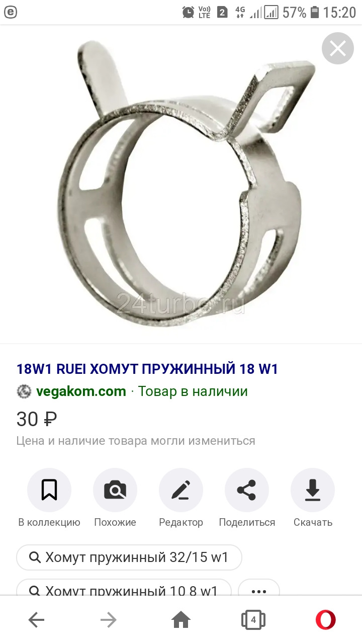

Подумав рассудив логически смотря на самозажимной хамут, прояснилось, Я раньше этого незнал может и многие знают.
Короче, посмотрев на хамут Я решил что его можно зарядить.
Получаеть если разширить его больше нужного то одна лапатка пройдет сквозь вырез в другой лопатке отведя немного вверх или в бок она так и фиксируеться. Я старался стелать так чтобы маленькая лапатка зацеплялясь самым верхом лепестка. Далее я свободно надел
На патрубок заряженый хомут маленькой лапаткой к себе и снова надел его на трубку обномая коробку КПП. Установив хомут на свое место и придержав его пальцем чтобы не сместился Я длинной плоской отверткой нажал на маленькую лапатку и хомут застегнулся. Всё самое трудное позади утерев пот хотя на улице немного похолодало до -17 . Я собрал и установил все остальные патрубки, а где и такие же хомут так же очень полезная штука чесно про них незнал этого. Сечас все норм ни где не бежит . Планирую в будущем все остальные заменить на силикон. Всем Удачи.
