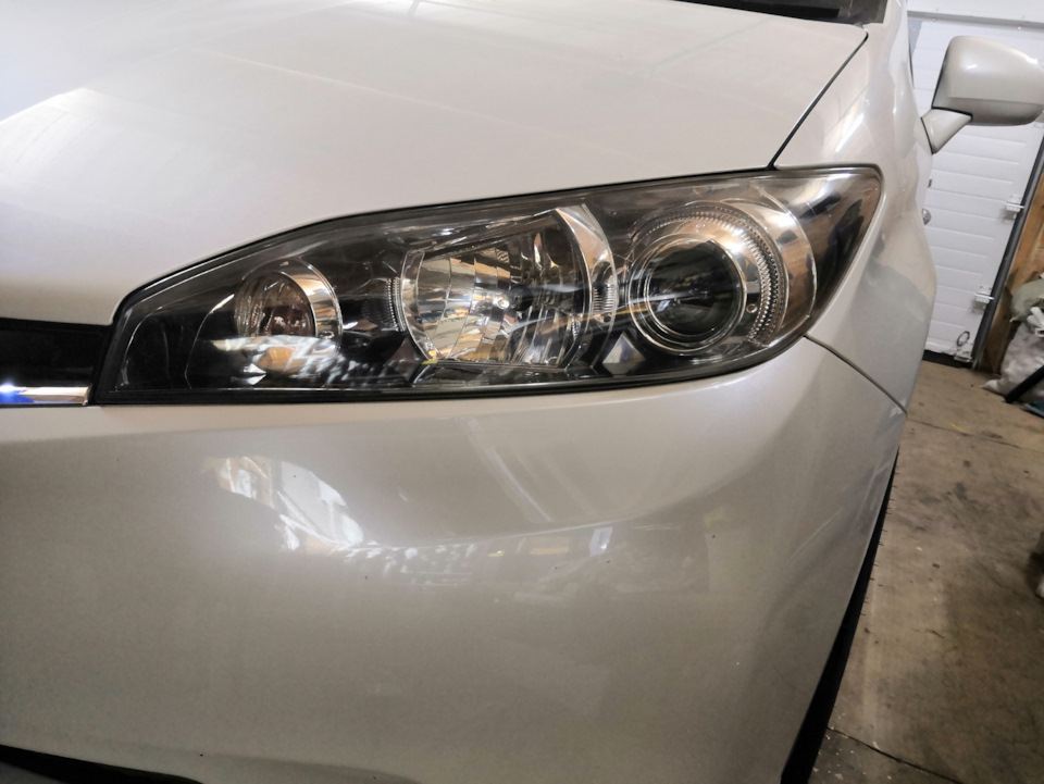

Купил для полировки фар да и потом для кузова пригодится. Плюс к нему докупаем губки твердая (красная) и мягкая (фиолетовая) и пасту с абразивом для красной 2ая паста финишная для фиолетовой.
1. Обклеил вокруг фары бумажной лентой. 2 проходим красной губкой с абразивной пастой. 3 моим фары, вытираем насухо. 4 проходим фиолетовой губкой с финишной пастой. 5 моем, и все готов .
