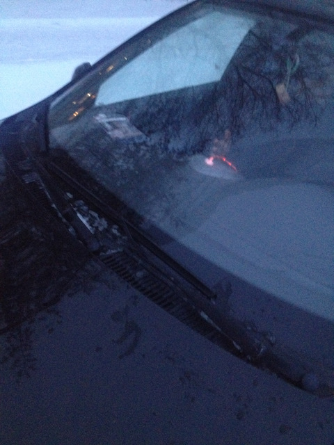

Сегодняшнее "доброе" утро — это примерно так:
Ну что ж. Катаемся весь день без дворников. Как на зло, город улит реагентами так, что даже в -12 на дорогах сыро. Спасибо, Исаев. Осадков, если что, не было уже наверное неделю. Там, где нет реагентов — сухой асфальт.

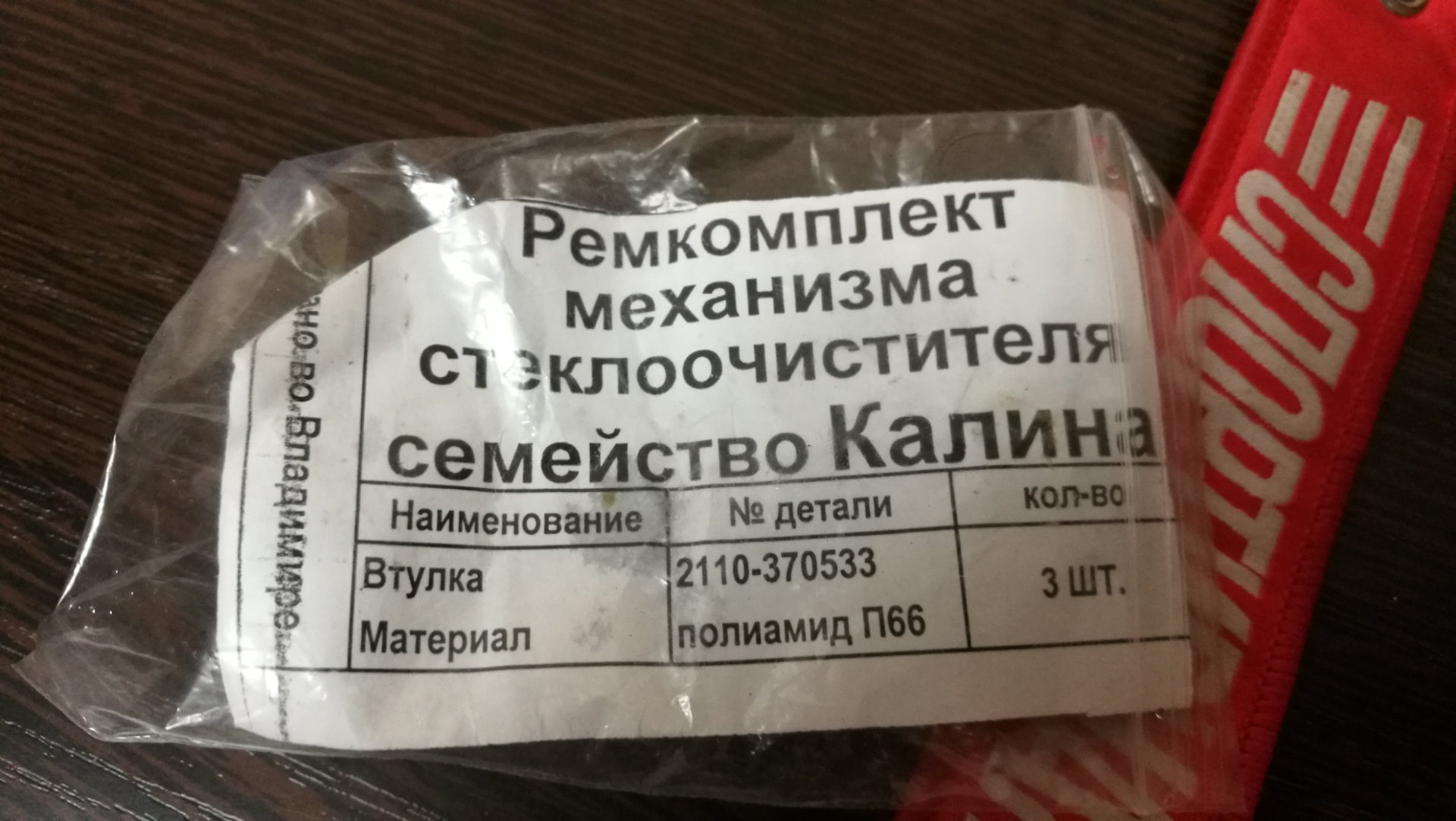

Короче. Рассыпалась втулка на рычаге правого стеклоочистителя, тяга слетела. Берем ремкомплект как на фото в конце поста. Снимаем трапецию и творим магию. У меня на все манипуляции ушло менее часа. Под втулками почистил "шары" от поверхностной ржи, заложил смазку. Теперь дворники работают быстрее и тише.
Запчасти на фото: 2110370533

втулки между собой как "запресовывал" — нагревал, как и советуют?
Да, в кастрюльке)
Хороший комплект, меня два раза выручал, когда на ниссане были проблемы с трапецией.
Один раз заменил только одну втулку.
Потом все сразу.
Я сразу поменял)
Мне просто с комплекта подходила только одна втулка, по этому сначала одна, а потом уже закупился полным комплектом.
Понятно)
