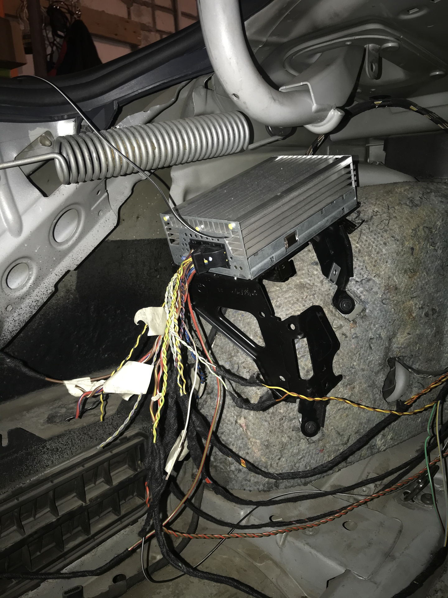

И так скажу сразу не чего сверх страшного или не известного тут и там нет!
Для того что бы установить систему HIFI с е60 2009 года где усилитель, усиливает звук не только двух Сабов под сиденьем но и динамики в дверях в задних полках и торпеде
Многие говорили что установить его не возможно не получиться и тд
Но это все сказки и домысли людей
Все что нам нужно
Схемы подключения они есть в TIS
Миллион километров проводов( у меня они были)
Батарейка обычная ( выяснять Где у динамика фаза а где противо фаза ) это на случай если вы не подписали провода
Ну и самое главное большая тетрадь где вы будите все записывать куда какой провод ввести
Установка
От маска2 мы тянем 4 провода к усилителю
От маска2 также тянем один провода питание он же Ремоут( запуск усилителя)
От усилителя мы тянем 7 проводов на все динамики
Вот и все подключение
Усилитель не связан с Кан шиной и программироваться не пришлось все и так заиграло
Вот пару фото схем которые я использовал

>От маска2 мы тянем 4 провода к усилителю.
Направление понятно — в багажник.
Имеется в виду "4 пары проводов"?
Берём питание с M-ASK? А "-" в багажнике. Почему сразу не взять всё в багажнике?
Имеется в виду "7 пар проводов"?
от чего этот усилитель?
От хай Фай, который пошёл в конце рестайлинга.
Похож на усилок от Logic 7:)

ты не прав, человек просто взял с динамиков усиленный сигнал и накинул в рандомные пины на усилителе, при этом без кодировки с маска на сабы хай фай сигнал не идет и срез на основных каналах 12kHz, то есть это лютый п***
Кодировка нужна, тут я согласен.
Про усиленный сигнал не понял. Можете чуть подробней пояснить, пожалуйста?
а че тут понимать, схемы хай фай от е60 и от е71 сравни.
у меня товарищ поставил такой же усилок под торпеду в е60, там где ченджер должен стоять, все отлично залезло и проводов не нужно тянуть много…Хорошее дооснащение, расскажи потом ощущения от звука.
А массу и плюс он из багажника тянул на уселитель? Коричневый и красно синий провод!
этих нюансов не знаю
