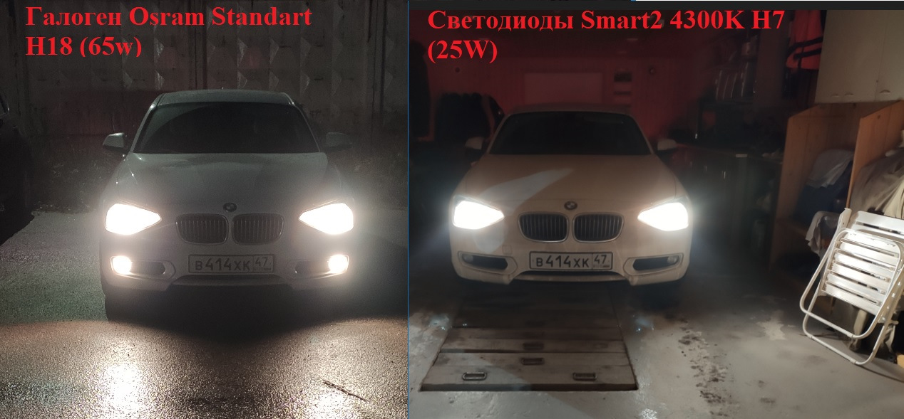

Пока решил провести эксперимент, что же такое светодиодные лампы в рефлекторной оптике. Стоящая вещь или так себе затея.
Начну с покупки самих ламп. Обратился в известный для меня магазин, в котором не раз брал светодиоды в приборку, фонари, плафоны освещения и т.д., но ни разу не брал в головную оптику, так сказать первый раз. Цены у них высокие, но и качество светодиодов отличное, все светодиоды при мне ходили 6 лет и ходят дальше уже без меня. Так вот решил взять лампы в фары головного света (ближний), цоколь ламп Н7, но ставится в оптику через переходник, довольно специфичный. В магазине можно купить переходники отдельно, а можно сразу с лампами (так дешевле). Вот и заказал лампы с переходниками.
Кратко опишу лампы:
— Название ламп — SMART2.
— Светодиодные чипы в них Philips Luxeon Z ES.
— Мощность ламп — 25 W.
— Яркость ламп — 2500 Лм.
— Цветовая температура свечения — 4300К.
Для меня принципиально было взять теплый свет, именно 4300-4500К. Это наилучший вариант в сырую погоду и в плохих погодных условиях. Белый и холодный свет в 6000К я не переношу, не нравится и все, к тому же он отдает синим и фиолетовым оттенком. За яркость ламп особо не переживал, в принципе и галоген устраивает, но если будут лучше освещать, то вообще замечательно.
Что пришло в итоге. Красивая упаковка. Хорошо упакованные лампы, можно хоть пинать коробку, лампам ничего не будет, там столько мягкого пенопласта, что можно ядерную боеголовку упаковать и послать почтой России, и ведь она дойдет до конечного потребителя без инцидентов в дороге (а жаль). Ко всему прочему вложили переходники для установки ламп. Класс … Да вот только когда начинаешь разбирать и ставить переходники на лампу оказывается, что они подходят этим лампам как хрен попугаю от слона, иными словами никак не подходят, левый китай. Чтобы снять цоколь с лампы надо быть халком, он сделан с такой неточностью, что просто отказывался сниматься. Винт крепления втулки цоколя сидит криво и задевает за кольцо цоколя, тем самым стопорит все. После 2-х часов ковыряния было желание разломать их и выбросить, но нет, упорство и глупость толкали вперед. В общем нужный инструмент и наждачная бумага немного решили проблему, лампы стали разбираться как положено. Единственное что в этих лампах не вызывало вопросов, это сами чипы и их расположение, все остальное оказалось посредственного качества уровня дешевки с алиэкспресс. Ну да ладно, наверное все остальное будет ок. Ага, хрен там. Из-за того, что переходники пришлось натягивать на цоколь с пыхтением и матом, болели все пальцы. Так еще и при установке в фару выяснилось, что именно из-за переходников лампа встает криво, не по центру, да и в фокус не попадает. Вот тогда я матерился на весь гаражный кооператив и сантехник позавидовал бы моему словарному запасу. Пришлось поставить галоген обратно, а для замены ламп все же стоит либо поднять на домкрате колесо, либо вообще его снять, доступ не самый лучший.
По возвращению домой со злости лезу на али и нахожу переходники, вообще на али самого черта лысого найти можно, чего только китайцы не придумают. Заказываю и жду, а параллельно пишу отзыв в магазине по этим лампам, после чего менеджеры начинают расспрашивать про переходники, что с ними не так. Удивительно, что же с переходниками не так, да они внешне даже отличаются от того, что у них на сайте и что должно стоять. Фоткаю и отправляю, ведь они сами не видели что положили … В итоге отзыв мой не публикуют … да зачем, походу там только красивые оды принимаются, а то, что продукт откровенный хлам по качеству, это умалчивается, да еще и за такую цену.
Месяц ожидания и переходники с али у меня на руках. Еду ставить и все встает как надо. Лампа попадает в фокус, СТГ хорошая, хоть и не идеал. Расправляю радиаторы лампы и запаковываю все на место.
Цвет от света ламп бело лунный, посмотрите на луну в ясную ночь и поймете что такое 4300К. Вот от него я и кайфую, шикарный цвет! Для сотрудников ДПС вы на галогене, отличить на дороге не получится. В сырую и грязную погоду свет виден, освещение есть. Неравномерность распределения света присутствует, но и на галогене тоже была, однако из-за повышения яркости это больше заметно. Не напрягает никак.
Что никто толком не говорит в отзывах, это то, что у светодиодов имеется мерцание. Глазом на дороге это не видно, но вот на видео регистратора или телефона это хорошо заметно. Я бы назвал это сильным негативом, возможно будут уставать глаза, не знаю, я пока не заметил напряжения или усталости, скорее психологически действует, пытаешь рассмотреть мерцание.
Еще интересный момент, чем ниже напряжение, тем ярче светят светодиоды. Почему-то в БМВ это сильно заметно, когда запускаешь двигатель, то секунд 15-20 напряжение в бортсети около 12-12.5 вольт, после чего становится 14.7-15 вольт и вот после этого яркость ламп снижается. Как исправить, не знаю. В биммеркоде пробовал ставить LED, а не галоген, разницы никакой и что вообще дает эта кодировка тоже не понял.
После установки ламп ошибок не было, авто воспринимает их как галоген. Поэтому кодировки не нужны.
Пока поставил для изучения, оставлю их или нет, не знаю. Не сказать, что доволен светодиодами, не сказать, что сильно разочарован. Цвет света приятнее и очень нравится. Как светят … тут неоднозначно. Как будут ходить, сложно сказать. Советовать ставить такие лампы, да и вообще светодиоды … я бы не советовал, только если в линзы и если галоген совсем плохой. Если достались бесплатно, то можно попробовать. На сколько изучал светодиодные лампы, все очень индивидуально, как качество исполнения ламп, так и свет от оптики. Где-то встают в идеале, а где-то отвратительно.
Итог всего этого отметил для себя так:
Из минусов:
1. Мерцание.
2. Спектр и длина волны другие, в следствии чего в снегопад имеется эффект самоослепления.
3. Цена за лампы.
4. Качество изготовления.
5. Сложность установки.
6. Нет резкой или такой же четкой СТГ, как у галогена.
7. Распределение света на дорожном полотне хуже чем у галогена.
8. В снегопад залепляются фары, без омывателя нет эффекта самоочищения или стаивания снега.
Из плюсов:
1. Цветовая температура более приятная и воспринимается более естественно (4300К ближе к дневному свету).
2. Меньше потребления от генератора и в теории чуть меньше расход топлива (совсем незначительно).
3. Фары остаются холодными, проще чистить.
4. Внешне авто с такими лампами выглядит интереснее.
5. Долговечность, должны гораздо дольше работать (не могу проверить).
6. Не восприимчивы к вибрациям, невозможно стряхнуть нить накала.
7. СТГ приемлемая и нет ослепления встречного транспорта.
Ни то ни другое:
1. Свет воспринимается по-другому в сырую и грязную погоду.
2. Светодиоды более восприимчивы к загрязнению фар, требуют более тщательного обслуживания (для меня это ни плюс и ни минус).
3. Нейтральное отношение ДПС к данным светодиодам из-за световой температуры.
4. Нет ошибки от установки светодиодов (для меня нейтрально, потому как закодировать могу за 5 минут как надо, кстати, себе и закодировал что стоят LED, но что это изменило — ХЗ).
Светодиоды на загородной дороге. К сожалению погода подвела и по снегу не понятно на сколько имеется разница между галогеном. Но зато видно мерцание.
На каком уровне начинается эффект ослепления можно увидеть из этого видео. Расстояние до авто примерно метров 10. Слепить начинают, когда телефон опускается до уровня решетки радиатора и ниже.

Для этого и привел фото на стене СТГ с галогеном и светодиодами. Конечно у светодиода распределение света хуже, но именно ослепления не должно быть. Кстати, если присесть напротив авто примерно за 10 метров, то четко видно в какой момент происходит ослепление. Я для примера (для себя) так сделал, когда в одной фаре светодиод был, а во второй галоген. Результат был одинаковым, потому как фары настроены на стенде. А вот если светодиодная лампа не попадает в фокус, то СТГ теряется и тогда да, есть ослепление. Но все это лирика. По закону да, светодиоды запрещены, но на практике если брать новые лампы и не дешман, а с тонкими чипами и правильной геометрией, то СТГ сохраняется как у галогена. Не защищаю светодиоды, я сам был против них в головной оптике, но китайцы развиваются и начали делать интересный аналог галогену.
