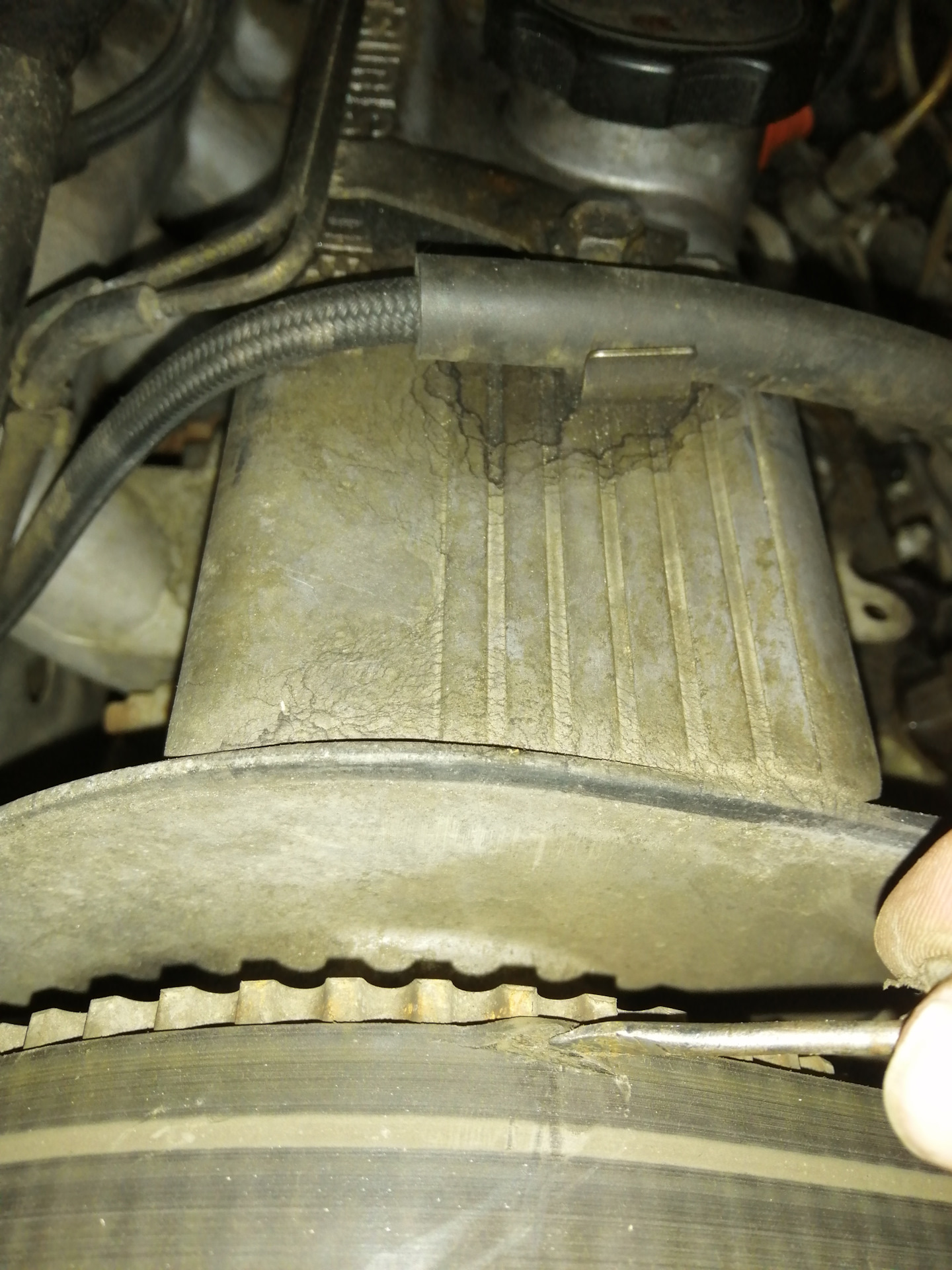

ГРМ и ремни навески ограничиваем осмотром, (владелец заверил, что поменял всё практически перед продажей). Визуально похоже на правду, принимаю решение продолжить эксплуатировать на небольшой срок.

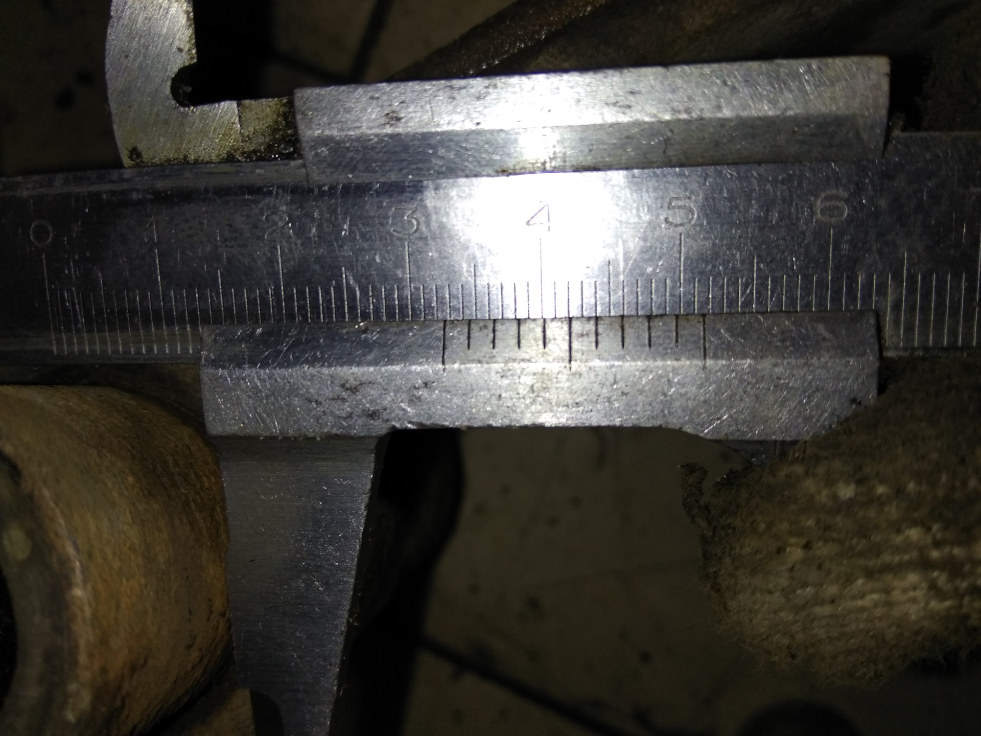

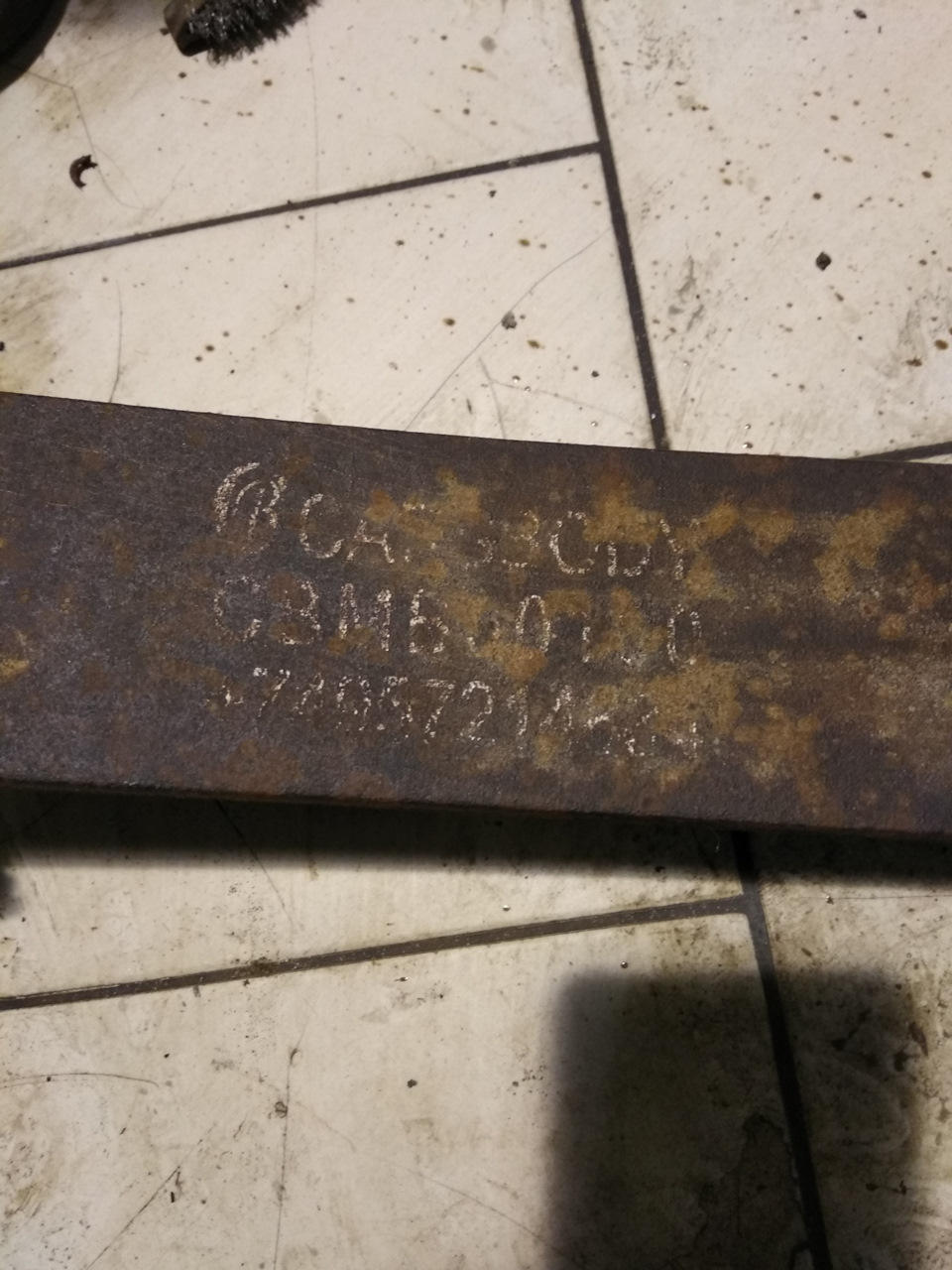

А фокус вот в чём-задние втулки (оригинал) подошли без проблем, а вот передние сайлентблоки остались загадкой, размерность пытались определить неделю! Лично я перелопачивая интернет, персонал СТО, менеджеры трёх крупных магазинов запчастей, иииии… так и не смогли определить что за сайлентблоки/рессоры стоят на машине. Кстати после снятия на рессорах обнаружилась полустертая маркировка с номером телефона )))))
Квест провален — заказываем и устанавливаем новые рессоры.

Я как то тоже не смог найти сайленблок на рессору, но был в Перми проездом до этого, взял коренной лист в запас с сайленблоком, пришлось лист менять. Сейчас грм меняю 60тк прошёл, вовремя нашёл косяк. Ремень балансиров выкинул 6 лет назад
Я на последней замене тоже балансир ставить не стал.
Сайленблоки рессоры разные, так как много кто рессоры стал делать самые популярные и дешёвый Чусовские и качество норм.
Согласен, на тот момент я о Чусовских не знал, всё таки только начинал плотно знакомиться с маркой
