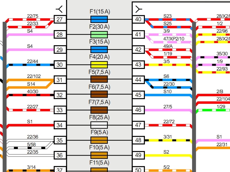

В итоге сгорел предохранитель F2.По книжке это питание ЦБКЭ и модуль двери водителя. Ну не просто так, конечно. Заменил, на следующий день та же история.
Отключаю сигнализацию — закрываю штатной все нормально. Ставлю на автозапуск — с утра горит предохранитель. Ну думаю крюки…Криво старлайн спаял сигу, а я криво поставил))
Решил отключить "комфорт", думаю может при доводке стекол превышение тока, если еще и подморозит стекла. Ну и действительно, отключил поставил 15А и все работает отлично.
В общем если такая проблема есть у вас, стоит отключить комфорт. Да и зимой эта фишка мало актуальна))

Логически я понял что 2 выключить 1 включить ) На схеме пред F2 30 А стоит, но по идее 25а должен стоять .
Я уж и не помню какой стоял изначально, но схема от люкса. Должен стоять 30)
С завода 25 а стоял у меня !
