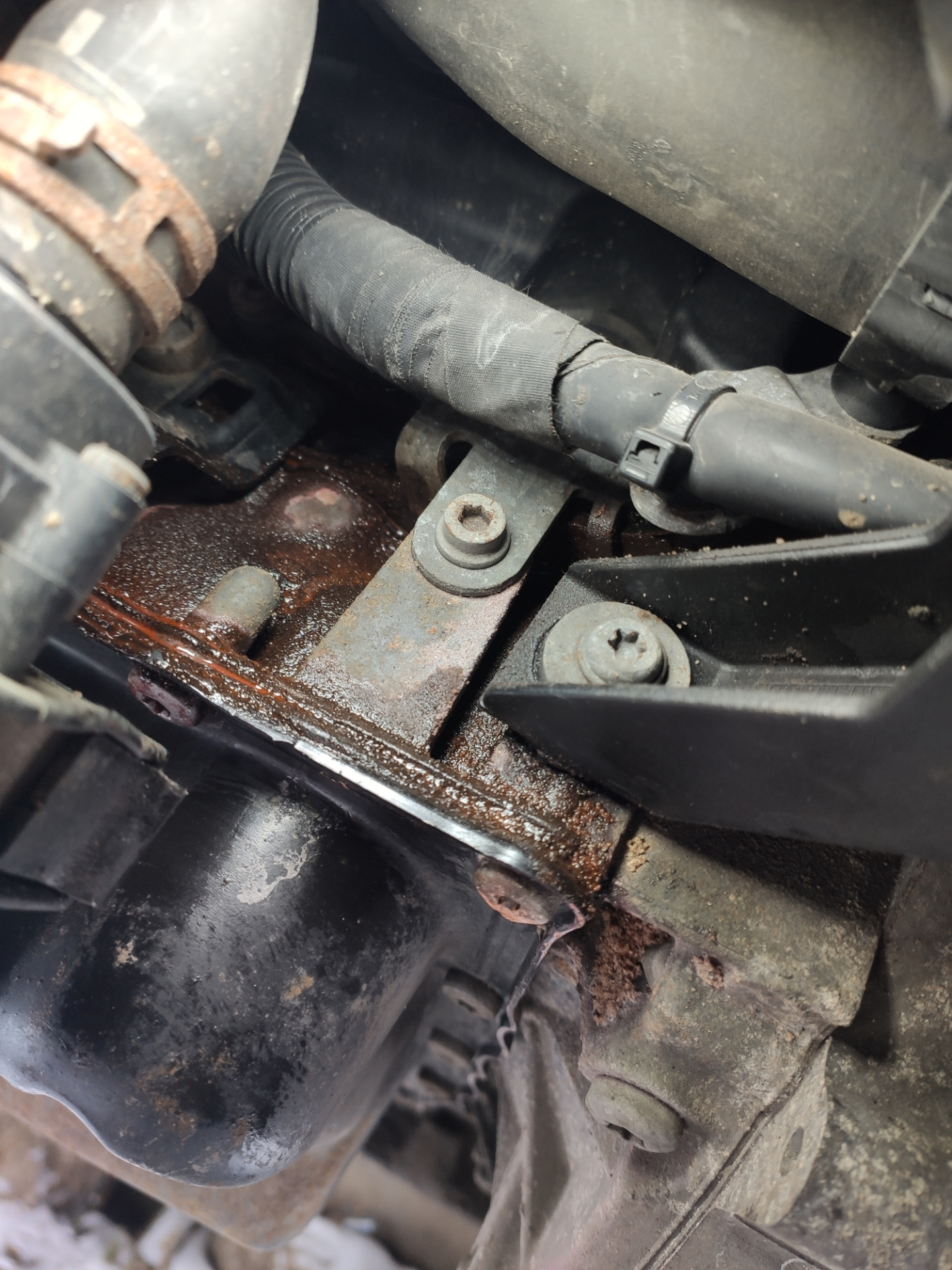

Рассматривал и снизу и сверху, так и не пойму откуда сочиться. Посмотрите фото, может кто что заметит.
Все патрубки сухие и не заметил откуда сверху сочиться

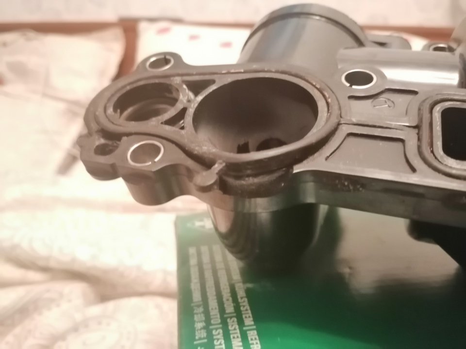

Запчасти на фото: CEM65

Привет помпе. Тоже не так давно менял
Однозначно корпус помпы/термостата. Смотреть этот узел, там много откуда может течь ))
Ок, буду рассматривать
Корпус помпы. Я только поменял. Треснул у прокладочки и ссал. Не видно было ничего, место там конечно сложное.
Вот и я про тоже хрен что увидишь, а разбирать не зная что там не охото на улице
На улице это жёстко. Мы с корешем 6 часов его меняли. Гемор ещё тот. Но к сожалению не увидишь пока не разберёшь. Но там просто больше нечему течь, всё завязано на помпе. Там ещё сбоку тройничёк на ГБЦ есть, рядом с аккумом, он у меня подсыкал, я и его махнул.
Она под впускным коллектором правильно находиться?
Да. Именно там.
Ну там что-то засохшее розовое проглядывалось но очень мало

Бо у меня бил мокрий, я поменял вчера, вдруг не поможе то однозначно ето проблема в помре.
Была такая же проблема, решил заменой помпы с корпусом!

радиатор скорее всего, известная болячка/хотя по крайней фотке не похоже)
С радиусом все норм, сыро со стороны двигателя
надо детальнее смотреть, замыть и наблюдать на край
помпа сухая?
Если я правильно понимаю то это помпа?
Под воздуханом слева
