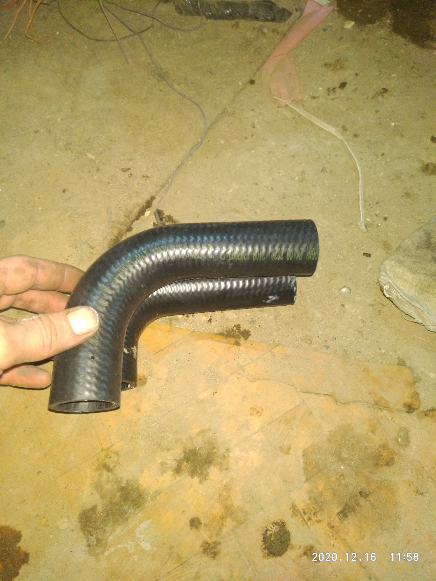

Ну вот и пришли к самому главному, а именно ТО и подготовке машины к…Но перед этим пришлось занять денег и лететь за запчастями (зря всё в Биноме не взял просто в наличии не оказалось), но Пегас меня конкретно подвёл((Цены зафоткал и всего того что взял.Был найден более менее теплый гараж у дядьки на работе и приступил я к делу.Первым делом залил 10мин промывку маннол, погонял на холостых и стал сливать масло с этим проблем никаких не возникло (Mobil Ultra 10W-40 брал лет 7 назад у Rimetы чуть ли не за такую же цену хорошее показалось)потом снял возд.фильтр, защиту и приступил к снятию саксофона, это лучше делать сверху кое как открутил, потом отцепил патрубки и вытащил.Подгнил он хорошечно, новый (тож кстати куплен в Пегасе) был криво исполнен, патрубок печки ваще вниз смотрит, а не в бок и ушёл как-то в бок что пришлось докупать другой шланг угловой, но благо подобрали в магазине и было благополучно собрано.Заливаю масло и тосол всё норм ничего нигде не бежит кажисьПотом ставлю салонный фильтр, тут с приорожабо2 ваще ноу проблем, откручиваю левую часть, часть обшивки и вот он корпус печки ставлю фильтр и вырезаю из канистры защиту, дегла она туда как будто там и была (ещё теплее стало в салоне и моторчика печки ваще не слышно).Заодно промыл дроссельную заслонку и сменил датчики (ДПДЗ потом показывал открытие заслонки 4% опять контрафакт!поставил с закромов с 12шки)С заменой ГТЦ ща думаю быстренько всё сделаю, хренов как дров.Начинаем прокачивать тормоза а педаль не тяжелеет и в его районе слышны хлюпающие звуки, а там блааа течет нижний щтуцер ладно прокачиваем вроде перестало, но педаль мягкая какая-то (вот тебе и АВТОВАЗ синяя упаковка), тормоза то вроде есть, но раньше с подтекающим гтц и левым передним цилиндром она тяжелее былп и схватывала сверху хотя б.

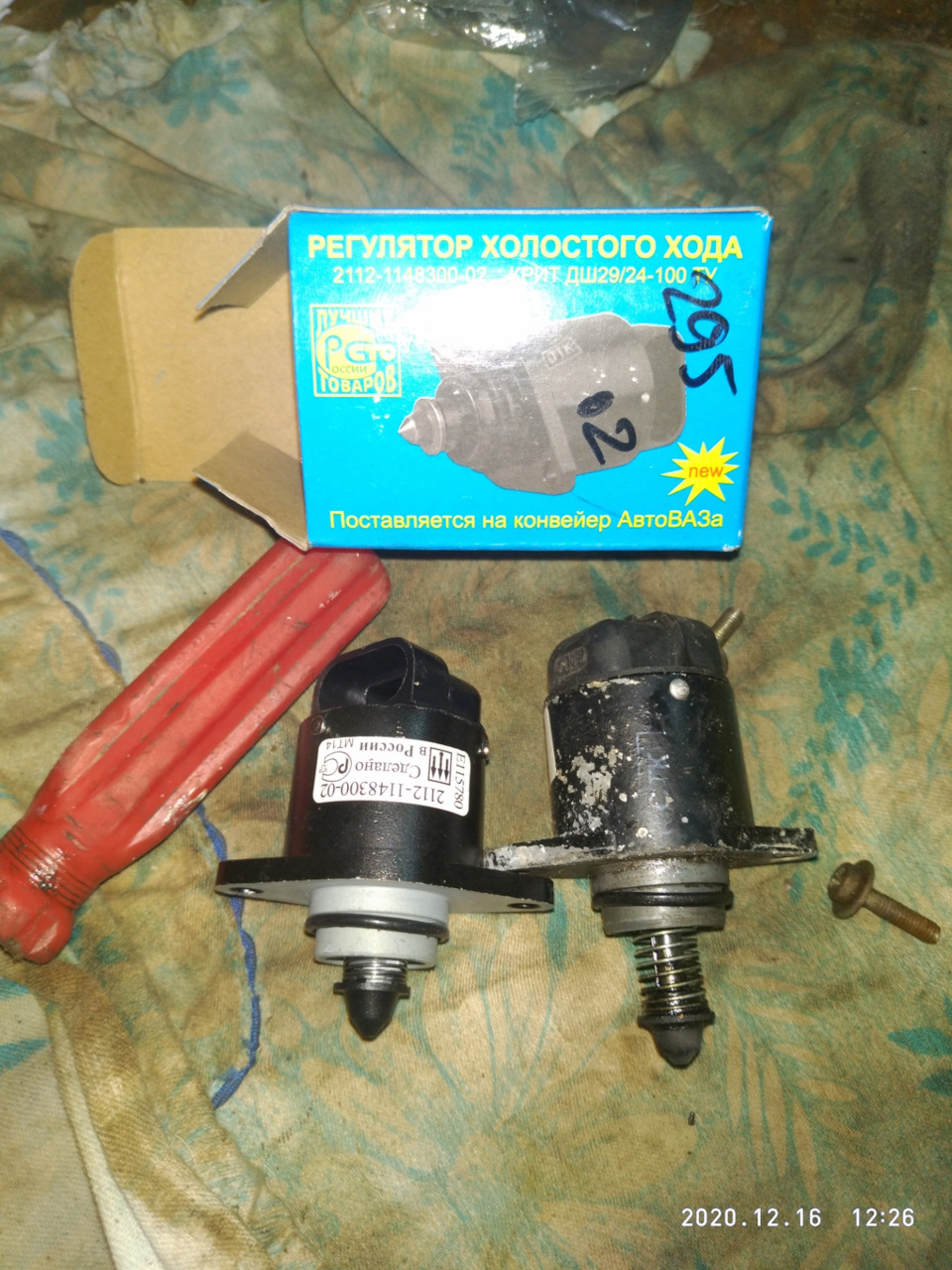

Да фигня не все успел, запчасти гавно.3 запчасти нерабочие с одного магазина, гтц подтекал дпдз заслонку клинила стартер не крутил
