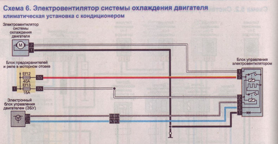

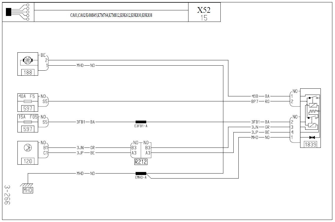

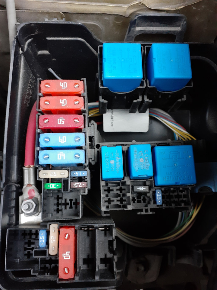

Пока стоял закипела… Посмотрел все что знал … Добавил жидкости в расширитель завёл и та же история …вентилятор молчит… Предполагаю резистор на радиаторе?! Кто что подскажет? Пока зима не проблема, включил печку и всё ок, а летом?!
А не термостат ли это, зависший на коротком круге ? Закипеть на холостых зимой, как то странно… Радиатор то горячий ? У меня 1.6 HR16DE на холостых остывает, а не нагревается.
Первое что я бы сделал это посмотрел предохранитель тот что в блоке под капотом F07-F02, 40ампер. Если все целое, включил кондиционер на полную, подождал немного, открыл капот и визуально осмотрел, вращается карлслончик или нет. Alechko правильно написал.
на резистор приходит 2 толстых провода надо замерить напряжение, если есть 12в, то закоротить между концами проводов.Ветилятор должен заработать если нет то вентилятор, ну так по цепочке искать причину.

Другой вид схемы для проверки.

Вот схема для проверки.
Всё проверил, результат "0"
Проверил оба блока и предохранитель 40А все цело…далее включая кондиционер на полную и…глухо все!
