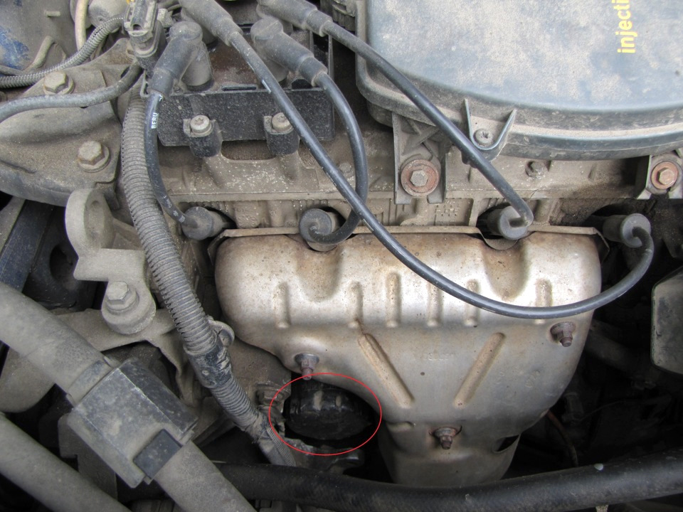

Заранее приобрёл фильтр и съёмник-чашку, т.к. был осведомлён, что фильтр установлен в нише и снятие его дело нелёгкое.
Одно дело прочитать, а другое, попробовать самому.
Доступ к нему, из-за увеличенного экрана, в сравнении с Sandero I / Logan I, ухудшился :-(
В былые годы было проще подобраться к фильтру, т.к. экран был меньше и снимался элементарно.
Свои мучения по снятию фильтра без специнструмента, описывает Inta11Reg
Рукой, конечно, ничего не вышло стронуть с места.
Удлинитель из набора инструментов оказался длинноват и пришлось по-быстрому изготовить короткий вариант из отрезка прутка на 12.
Концы были обточены под квадрат на 10 мм. Длина изделия 70 мм.
Теперь-то я тебя по-бе-дю :-) подумал, Штирлиц, но вышла осечка.
Не откручивается фильтр. Не поддаётся.
Нашёл подходящую трубку и использовал её в качестве удлинителя рычага.
Трубка начала гнуться, но, мало по-малу, фильтр стронулся.
Такой набор инструмента понадобился.

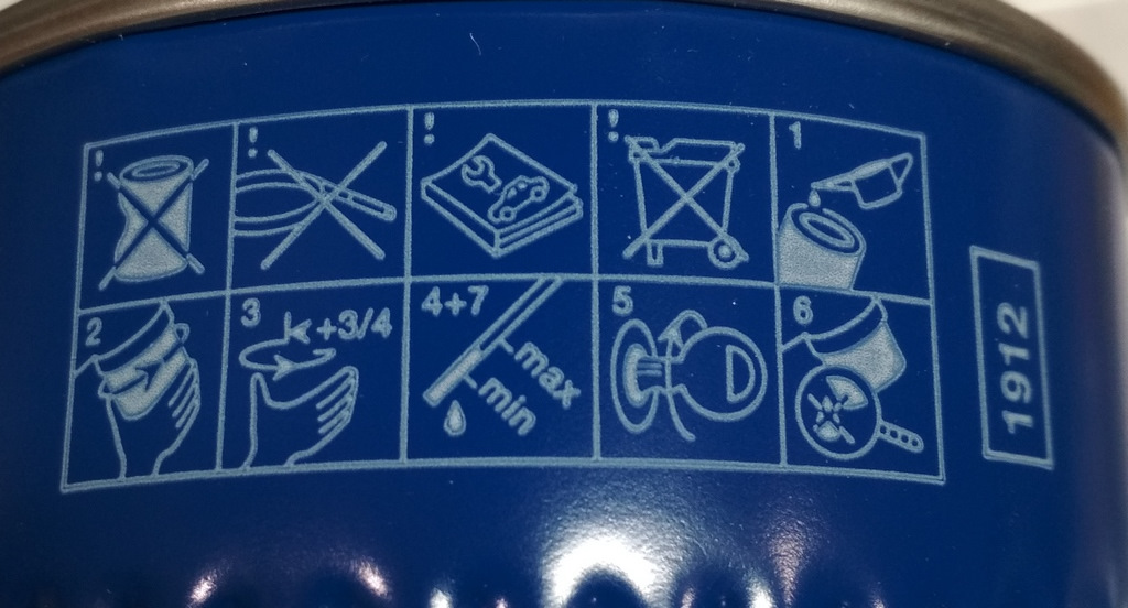

* В недрах мотора всегда остаётся масло после его слива. Оно находится во всех сочленениях, на всех поверхностях подвижных и неподвижных деталей. Исходя из этого, никакого сухого трения, после запуска мотора, быть не может.
* Производители наносят инструкции и пиктограммы на корпусах своих изделий.
Выглядит и переводится это так
На примере BOSCH-MANN
apply film of oil to gasket — нанесите слой масла на прокладку
На примере FCR
apply a thin film of oil to the surface of packing before screwing on — нанесите тонкую пленку масла на поверхность упаковки перед завинчиванием

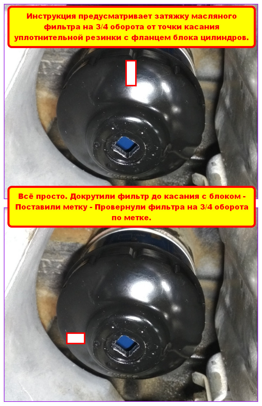

При монтаже я воспользовался чашкой повторно, т.к. с ней и ключом, намного проще затягивать фильтр.
Большое усилие при затяжке фильтра ни к чему.
ИНСТРУКЦИЯ ПРЕДПИСЫВАЕТ ЗАТЯНУТЬ ФИЛЬТР НА 3/4 ОБОРОТА ОТ ТОЧКИ КАСАНИЯ ФИЛЬТРА С БЛОКОМ.
Фильтр на месте.
Завтра, после запуска мотора, осмотрю на утечки.

Скажи артикул чашки на эту убогую машину… Малая пригнала — увидел, честно — ошалел))) На логане фильтр руками можно открутить, а тут кат-коллектор и кронштейн навесных мешается.
Некоторые утверждают, что снимают этот фильтр двумя пальчиками левой ноги.
www.drive2.ru/l/577091873051509165/
Я уже тоже нашел — форс 76 на 12 зубов.
У малой 22222 пробега, а уже тормозные диски имеют выработку в миллиметр! Я просто в а***. Нормальные, ровные диски, сверху огромный буртище — ощущение такое, что там 260мм диаметр и колодка как у нас не достает до внешнего радиуса. Но как так то? Диски пластилин или колодки какие? Направляющие думал заклинило — с другой стороны такая же выработка.
Gagarinec
пробиваю длинной отверткой и откручиваю. А сьемник привязывает тебя к определенным фильтрам
В Сандерике некуда всунуть, ни отвёртку, ни молоток, ибо фильтр спрятан в жопе мира. Фильтры Пурфлукс, Фрам, Бош, подобранные для себя, все имеют совместимость с единым съёмником.
a.d-cd.net/aWFTKto_6Fj0fK-jAApBZGFXwow-960.jpg
Замена фильтра происходит из под капота? Не снизу машины?
Да. Именно сверху.
