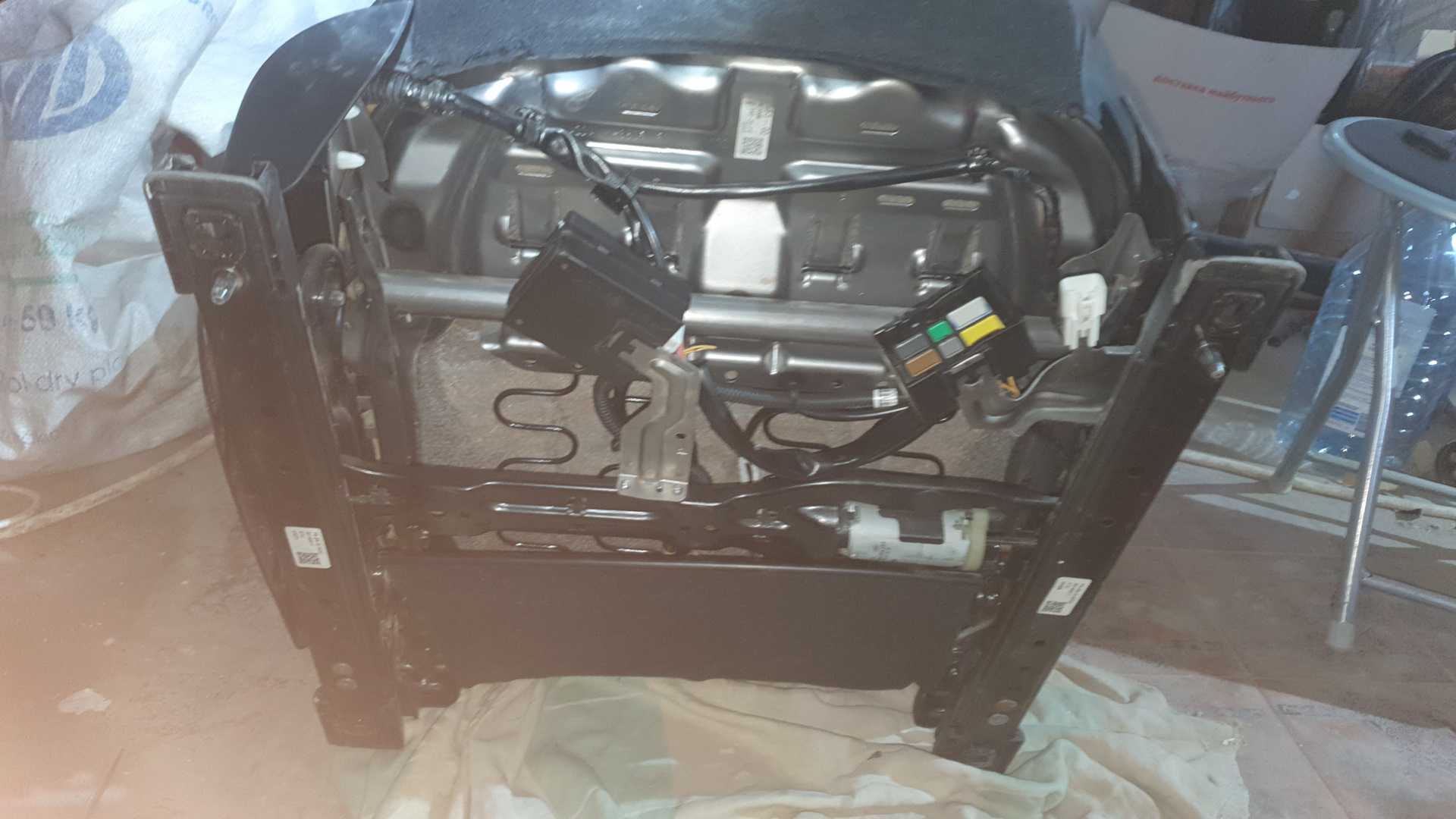

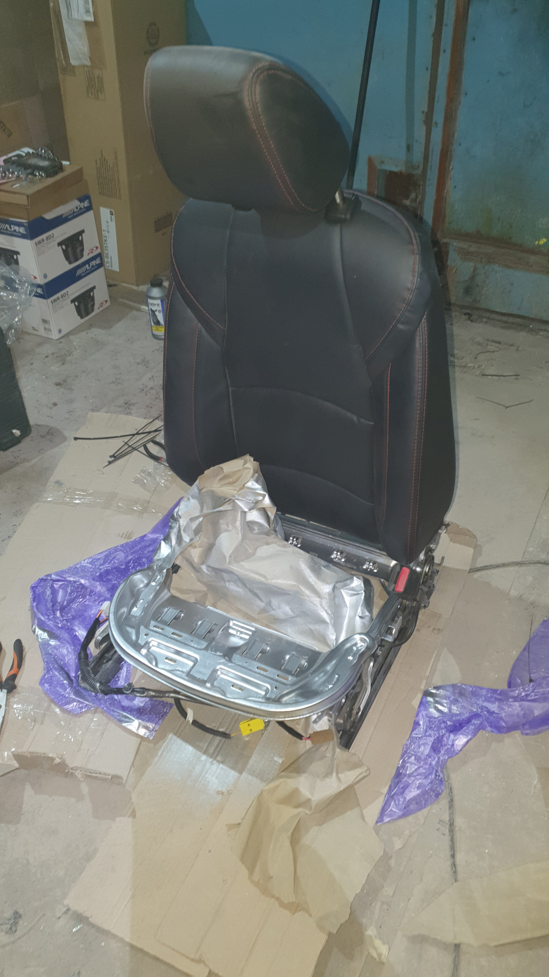

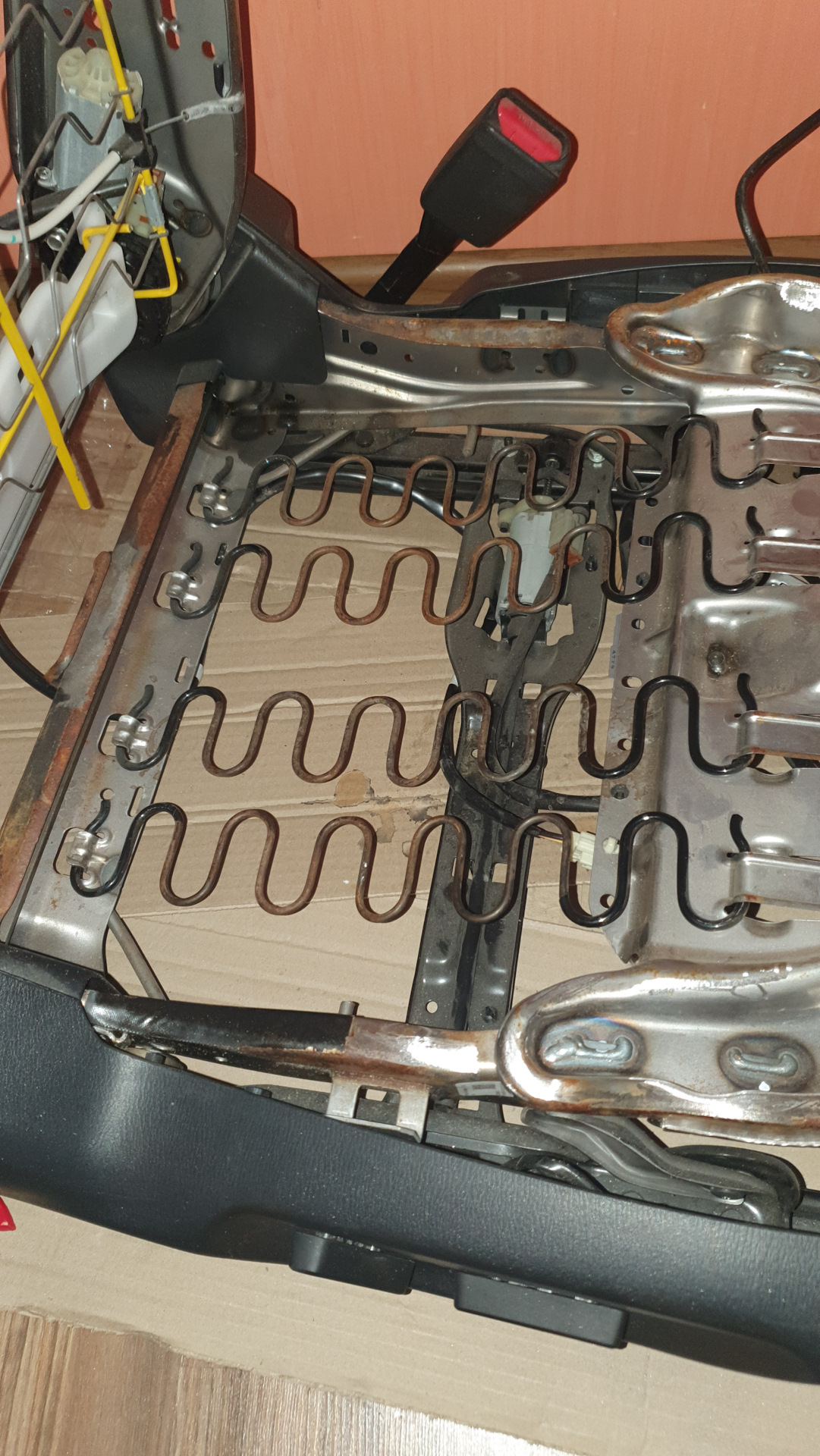

Пришло время думать, о пассажирах, а не только о себе. В голове проскочила идея, что можно с праворукой машины поставить себе в машину. Япония до меня далеко, а вот Англия ближе. В общем удалось найти нужное сиденье в Украине, но только один каркас. Но в принципе этого было достаточно, чтобы реализовать мою затею.
Сам каркас был немного поврежден коррозией, пришлось почистить и покрасить.
Ну и перекидывание чехлов и подушки безопасности с родного сидения.

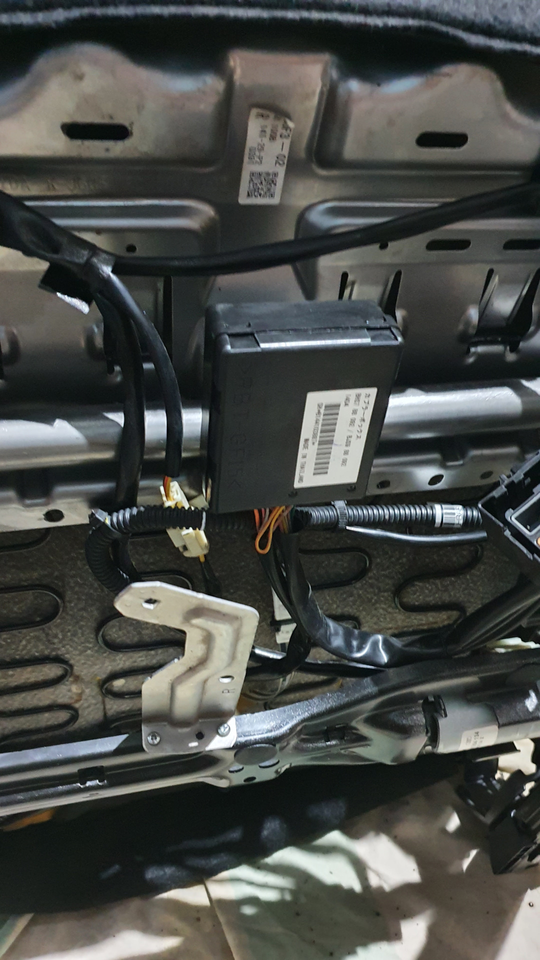

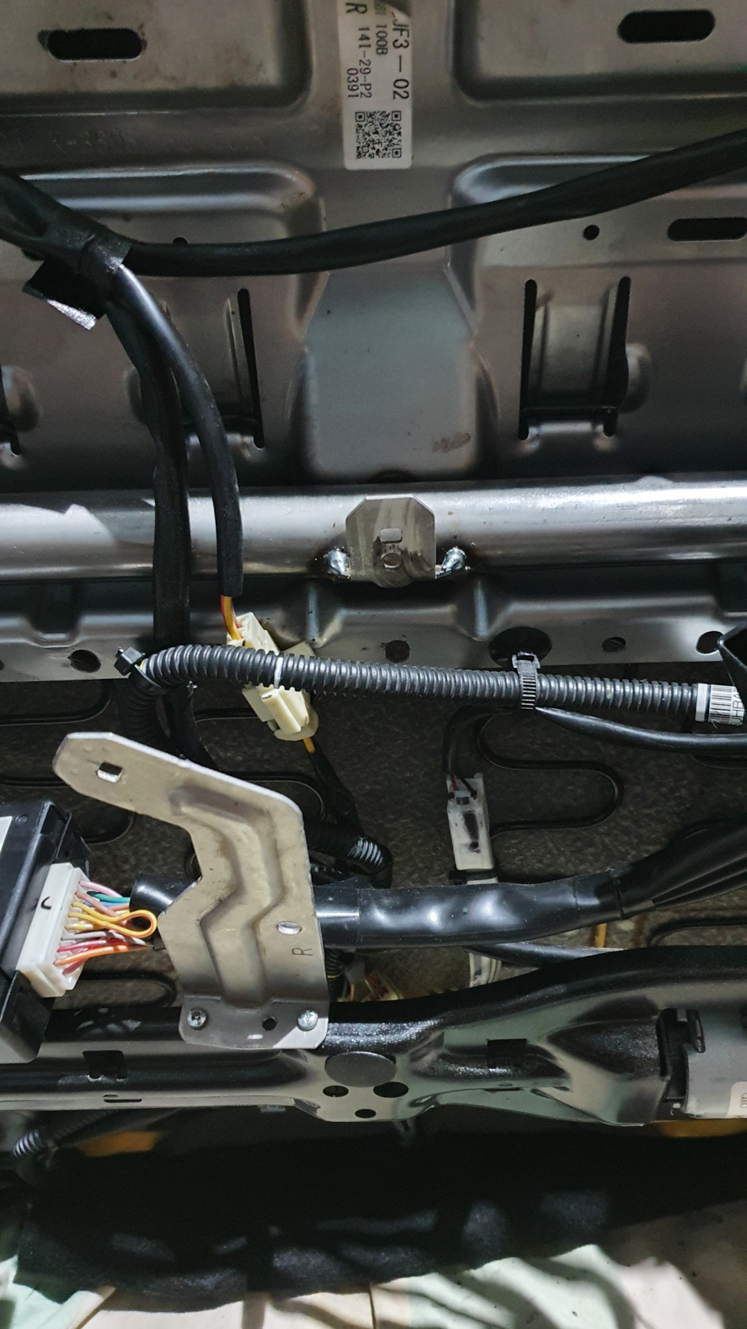

Еще когда был в поисках сиденья, я знал что меня ждут несколько таких проблем, как у водительского сиденья праворукой машины нет датчика обнаружения пассажира, нет крепления для фиксации модуля подогрева и штекера для питания электродвигателей.
После сборки получилось так:
Но потом, как оказалось крепление кронштейна для блока подогрева, на болтиках дало дребезжание на кочках. Спилил кронштейн с родного сиденья и уже приварил полуавтоматом:
Остается электрика, минус кидаем на близь лежащую минусовую клейму
Ну а плюс кидаем параллельно левому сиденью или любой постоянный плюс.

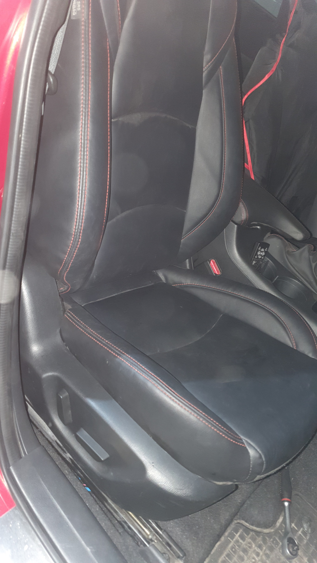

Теперь пассажир в таком же комфорте, как и водитель:)

Интересная тема. Даже не знал что на тройке есть сидения с электроприводом. А память сидений тоже можно подключить ?
А я вот думал водительское поменять на кресло от сх-9… Что бы трон так трон)
Там сиденье шире могут быть. Надо обмерять
Ну я прикидывал на глаз, вроде должно стать. Но с рулеткой не ходил
Сколько стоит пара?
Я пока активно не занимался этим вопросом. Пока стоящих вариантов не видел. Там еще нужно изучить вопрос со штекерами на подухи. Но по креплению — вроде все похоже
