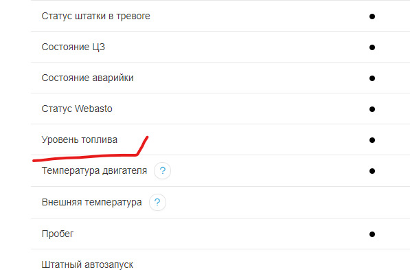

Если что прошивку блока обновить можешь, для нас новая вышла. Странно что тебе старую поставили
А где её взять, на оф сайте?
да, оф сайт. can.starline.ru/28/12/6679#functions
ну или она новая, но уровень топлива не вывели. хз хз
Ты имеешь введу что будет показывать уровень топлива?у меня сейчас показывает уровень топлива)
Ааа, на скрине не увидел) тогда все супер)
Одной проблемой меньше=) 😀

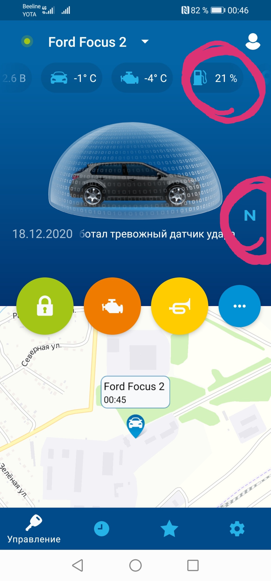

Так она и так вроде знает когда включена передача, у меня на телефоне отображается когда включена нетраль, пробывал ставить на скорость заводить, машина не заводится 🤔
Что это вообще за датчик такой)?
ну тогда она должна глохнуть а не поддерживать зажигание.
а можно скрин когда показывает передачу и сколько бензина в баке ? у меня такого нет, но хотелось бы.
Вот=)
Прикольно, поищу
Это по can да?
Да)) разобрался, теперь открывает и закрывает с ключа как и положено )
