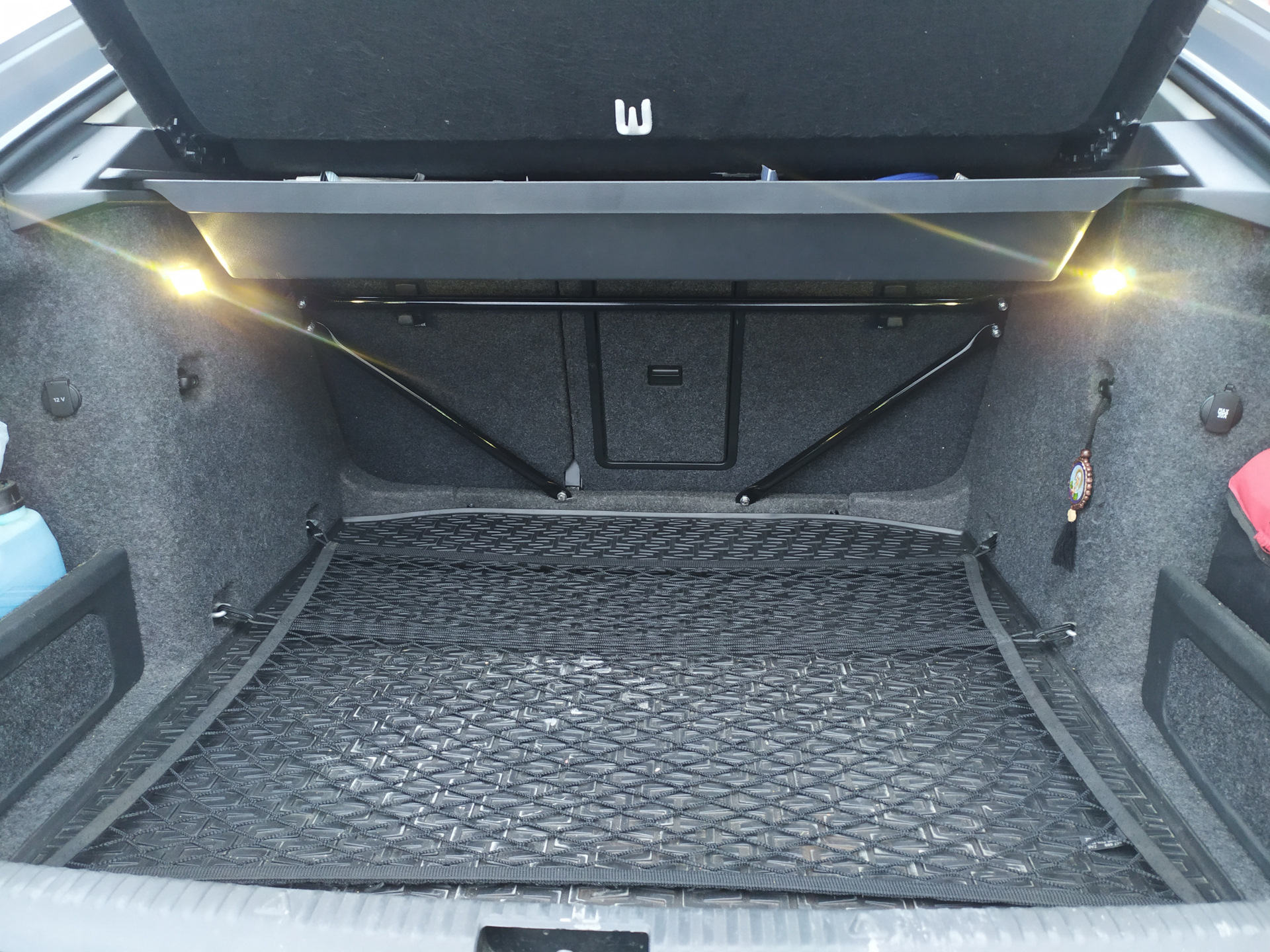

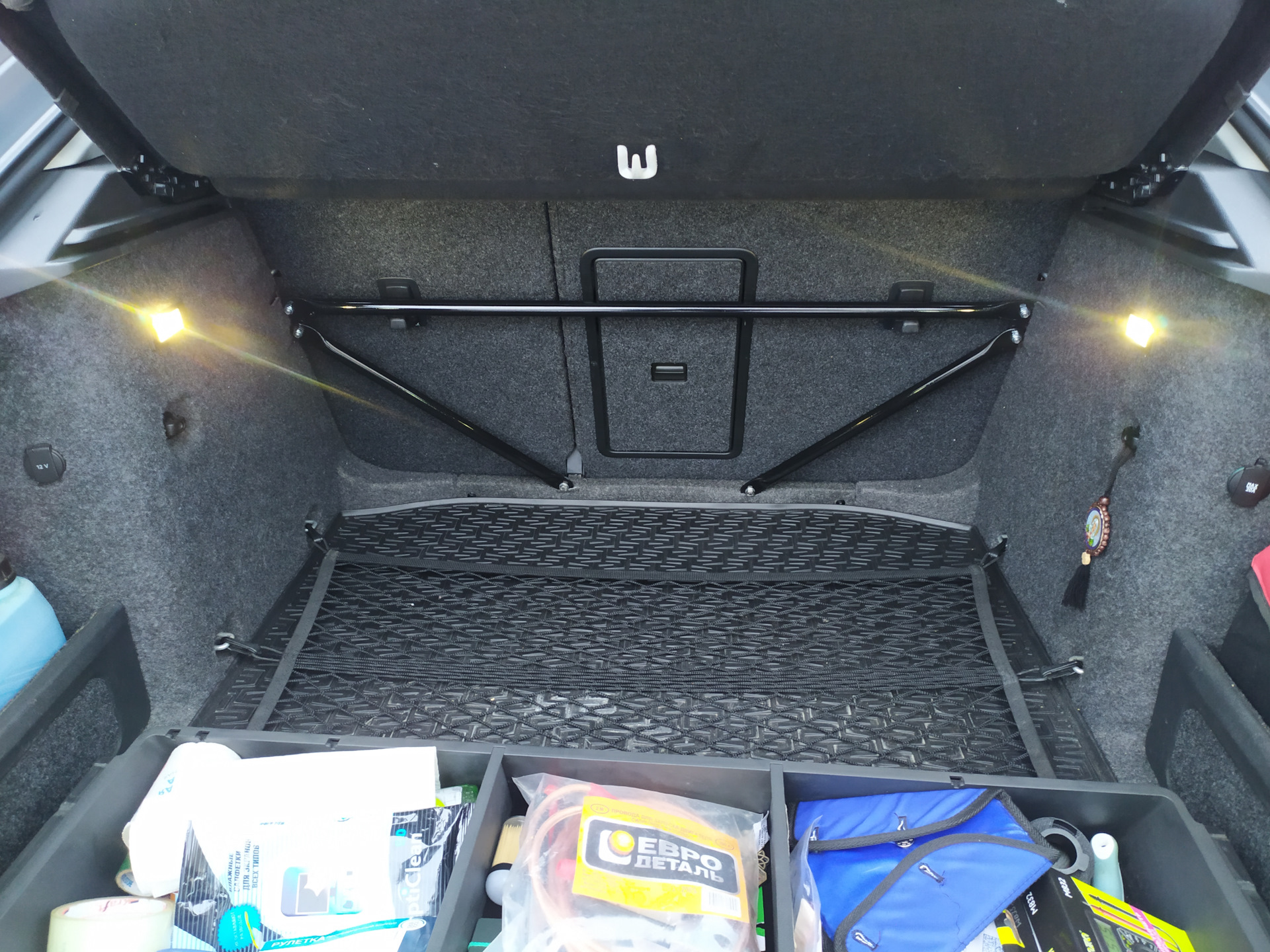

Теперь дошла очередь задней распорки, давно уже подумывал о ней, но почему то всё время откладывал, а здесь Саня service-man напугал, что сворачивает производство, и это стало очередным и последним толчком к покупке, а также установке данного апгрейда. Заказ сделан, распорка с помощью моего друга Вадима turbovrs получена и можно приступать к установке:
Вот и пригодился опять купленный мною когда-то заклёпочник, помимо него ещё понадобилось: дрель, сверло ступенчатое, в котором присутствуют такие размеры как 9 и 11 мм, канцелярский нож, автоматический ударный кёрнер, пару ключей на 13 с трещоткой, съёмник пистонов и распечатанная инструкция от Александра. Начал как положено снизу, снял два пистона, крепящих карпет на поперечине, отклеил сам карпет, разметил согласно инструкции отверстия и просверлил:
После этого закрепил косынки с привёрнутыми к ним крепёжными уголками и разметил места реза на боковых накладках, закрывающих арки. Сделал прорезы, приложил ещё раз уголки и автоматическим кёрнером разметил места сверления, далее просверлил и заклепал:
Можно собирать всю конструкцию целиком и протянуть.

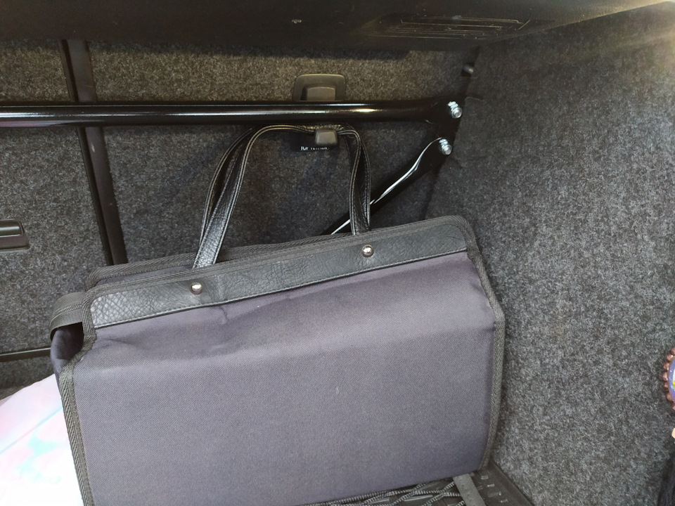

Я немного опасался, что пропадёт функционал крючков, но мои опасения были напрасны:

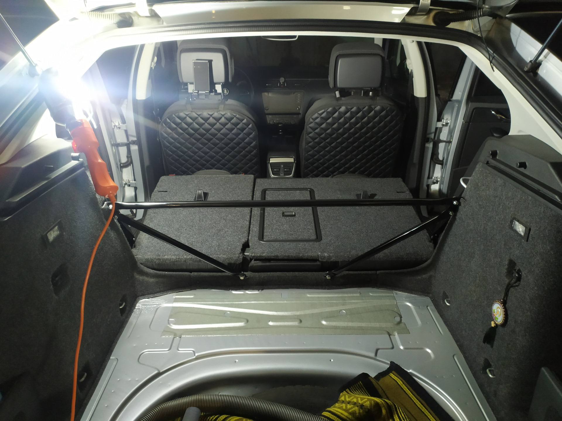

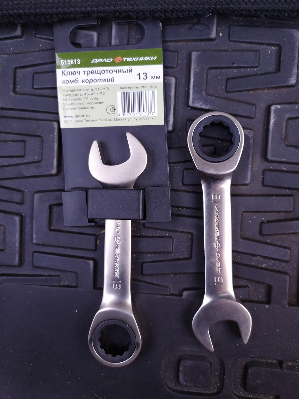

Противниками данного апгрейда обычно приводится аргумент, что теряется функциональность Октавии как лифтбека, доля правды конечно в этом есть. Но, полностью я пользуюсь багажником с разложенными спинками заднего дивана крайне редко (2-3 раза в год при переезде с и на дачу), и для таких случаев я заказал пару укороченных ключей с трещоткой на 13 артикул 515 613, для оперативного съёма распорок, положу их куда-нибудь в укромное место в машине:
Ключи получил и определил им место в специальной сумочке для башмаков:

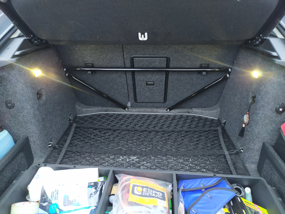

Доступ же к лючку сохранился практически полностью:

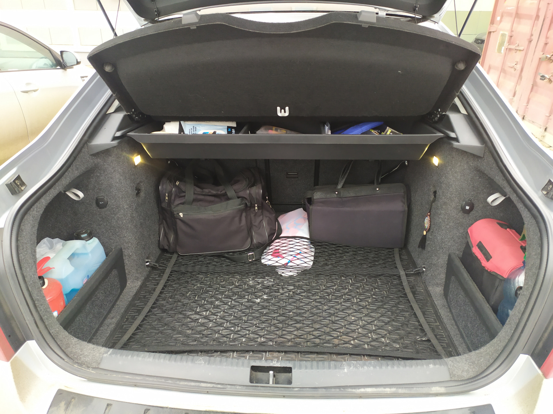

Далее несколько фото готового результата:
Теперь по ощущениям, если ждать эффекта "Вау", наверное я его не получил, так как уже достаточное время катаюсь на своей обновленной упругой подвеске, да в повороте стало гораздо увереннее, на мелких неровностях машина более собрана что ли, уже больше похоже на седан нежели на лифтбек. Я бы даже сказал, что стало немного напоминать "рулёжку" на независимой задней подвеске. В общем я очень доволен, а нужно ли это Вам — решать опять же Вам))) Вот такая тавтология получилась. Eщё раз хотелось бы поблагодарить людей, помогавших мне с этим вопросом:

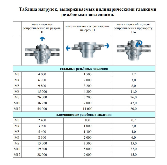

P.S. Специально для скептиков и лентяев, которым в лом воспользоваться поиском (или их забанили в Гугле), выложу таблички нагрузок. Для понимания, стальные заклёпки М8 установлены в усиление кузова, то есть толщина металла в этом месте 2-3мм и имеет многослойный характер, да, и как примечание: огромное количество современных автомобилей собраны с помощью резьбовых и не только заклёпок, и как-то ездят не разваливаясь на ходу. И если читать внимательно, то станет понятно, что я ни кому ни чего не навязываю, а делюсь своим опытом, и оспаривать, переубеждать меня не надо, я взрослый мальчик и свой выбор уже сделал. Думаю что Вы тоже:

Резьбовые заклепки + распорка… Ну никак в голове не укладывается.
Ну привари
Так а толку от нее если она на соплях прикручена?

Ключики что надо. Я пару раз побегал домой и тоже прикупил — вожу с собой. Только у меня не такие козырные, у меня обычные. В общем с распором тебя))) а тех кому не надо и у кого октавия не рулится… Ну ты понял)
А заводская резьба там для чего вообще на подкрылках?
Не понял, какая резьба?
Ахаха, так это я сам установил заклёпки под крепление распорки)))
🤦♂️ насквозь сделал? По заводу 👏

Доброго дня, подскажите, а с ящиком под полкой не было проблем в эксплуатации?
Я себе такую доставил, не скажу, что сильно нагружал, но она стала из направляющих пазов вываливаться со временем. Да и на вид она держится на 3 мм направляющей самой полки примерно, если отодвинуть в какую-то сторону (левую или правую до конца).
www.drive2.ru/l/576597092819011091/
Спасибо за материал.
Я думал или о браке по ширине самой полки, или о неправильной установке направляющих. Но там всё было норм. Думал копать в направлении расширения направляющих полки, или о внутренних упорах сужающих расстояние между самими опорами.
