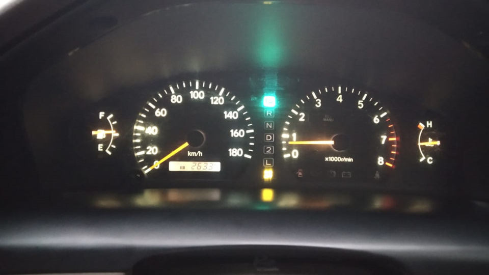

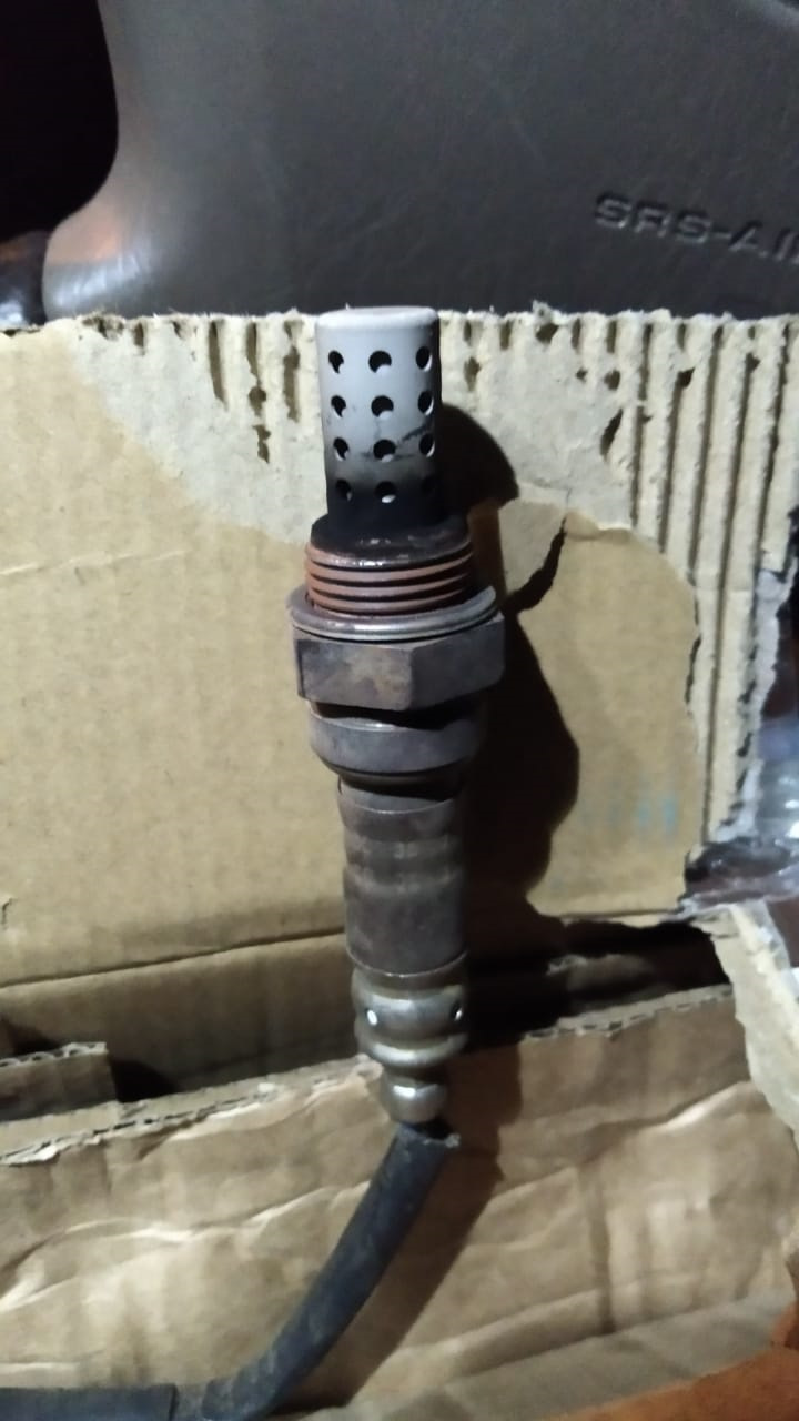

Начитавшись тут решил для эксперимента поменять датчик и посмотреть изменится ли расход бензина, а то не понятно норма от 13 до 15 или у меня проблемы с ним, чек не горит да и у многих у кого расход большой чек не горел, а после замены датчика он снижался к норме. Состояние: б/у
89465-20270 Трансмиссия: AT 4WD Пробег:68000км Запчасть оригинальная, производство Япония.Контрактная без пробега по РФ.

В общем расклад такой, залил я 22 литра 95 го. на 1000 рублей, проехал на этом 194км. Прогрев мотора по 5 минут перед поездкой 2-3 раза в сутки всего 4 дня, средний расход 11,34 литров на 100 км, на улице была температура от -5 до 0, на старом датчике не замерял, но думаю нужно проверить.

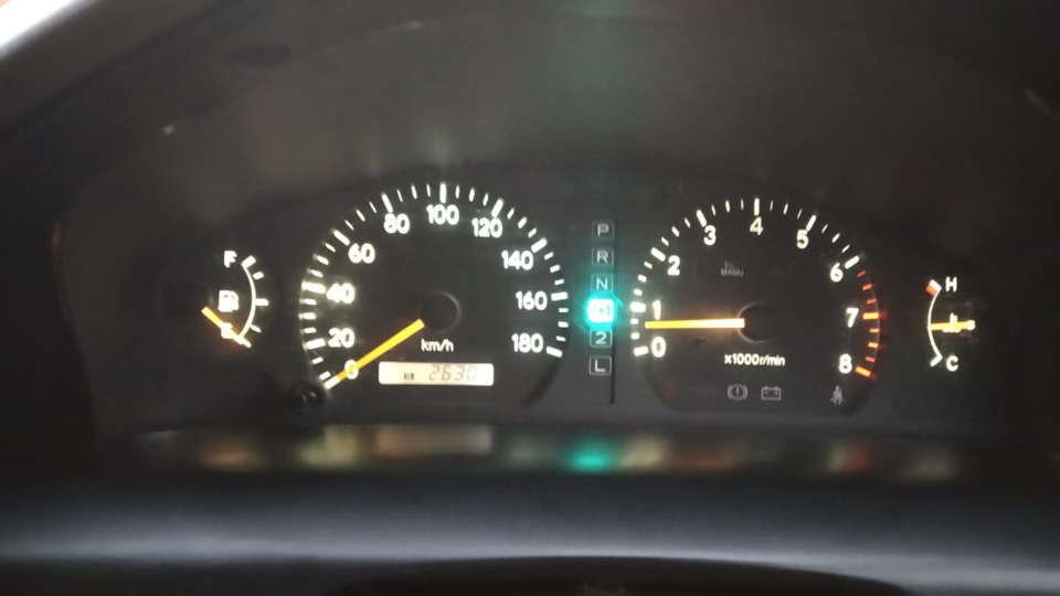

Было 2436км, стало 2630 бенз закончился.

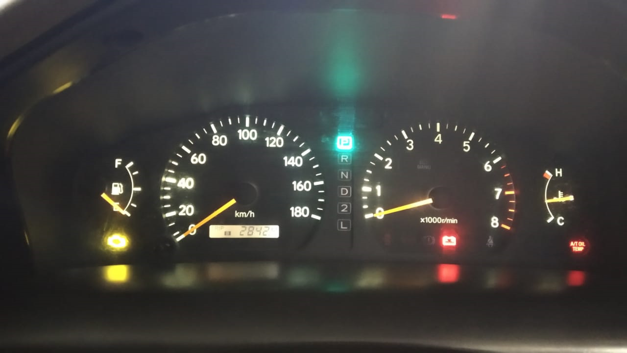

Залил АИ-92 получилось 24,09 литра на 1000 рублей, проехал на всем этом 209 км средний расход 11,53 на 100км. Решил 92 заливать.

Старый датчик выкрутил.
