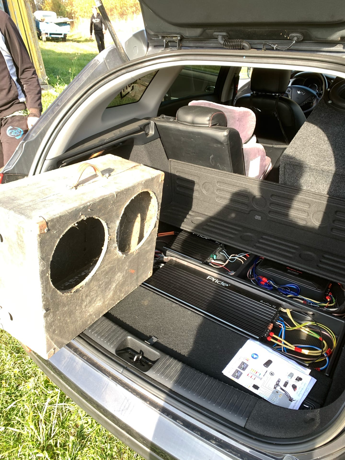

Привет мой уважаемый друг, помнишь стелс короб который я сделал еще в конце весны, а вот докупить к нему динамик и усилитель решился только в декабре) Для начала нужно кинуть провода питания для уся, С другом протянули провода 2GA через пред 150а.
Далее закатал вибрухой 3мм пол багажника крылья арки и пятую дверь 2мм.
Далее, куда ставить усидитель? В заводской подпол? ну такое. Нужно делать просторный фальшпол для усилков. Материалом для этого я выбрал фанеру 8мм. Верхнюю крышку решил делать не сплошной а двойной (на петлях я JET ПН5-60 60x50x2 мм) Далее объясню почему так. К основанию фальшпола крышка крепится и открывается на петлях ( BOYARD MK01 для вертикального открывания) Петли к фанере крепятся на болтики и забивные мебельные гайки м6.
Все обклеил карпетом.
Теперь про функционал. Открывание крышки пола для доступа к усилителям. Динамик плюс гриль выпирают от плоскости стелса больше чем на сантиметр 1,5 — 2 сантима ( так-как у динамика имеется неплохой ход) поэтому крышка делается двойной с петелькой на стыке (фото ниже) за которую и открывается ставни)
Сам фальшпол имеет выемку возле динамика для нормального открывания и доступа к докатке.
Крышка фиксируется в открытом положении в распор с пластиком (направляющие для шторки)
Динамик выбрал Pride LP 10 и усь к нему Pride uno plus.
Чуть позже к нему встанет четырехканальник. Плюс к лету придется обдумывать активное охлаждение. Ну а пока так, саб на разминке.

Какой объем короба делали?
В задумках сделать так.
Я не стал заморачиваться с фальшполом!)
Делать дырки в заводском полу не хотел. Кстати тоже Кватро xl в планах. Давно такой конфиг? Не греются в тесноте?
Может и греются, я не смотрю. В защиту не уходят усилки как не наваливал.сезон откатался.
