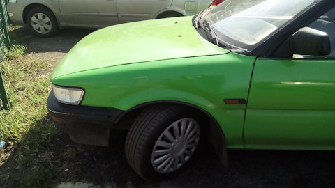

Пружины эти не для "рыбки", а для другого авто! Это 100%! Про стойки я вообще не понял! Что это за вкладышь? На счёт "коня" согласен!) Встал на дыбы))) Реж виток смело, так как на фото у тебя перед на вытянутой стойке, а это значит хуже управляемость, стук, и быстрый износ стойки из-за неправильной работы подвески!
www.drive2.ru/l/288230376152720080/ действительно есть разница по высоте пружин в 5 см, при том, что новые ещё и жестче. Ход амортизатора на отбой действительно уменьшился но не так уж и сильно (примерно на 5/2 = 2,5 см, изменение длины пружины не даёт линейной прибавки хода, она сжимаемая) так что опять же, смотреть надо, если при повседневной езде подвеска не будет пробивать на отбой, то можно не пилить. Один виток срезать, нужно вначале прикинуть не дропнет ли это подвеску ниже, чем была бы высота на оригинальных пружинах (не уменьшит ли удаление одного витка длину пружины более чем на 5 см). А то после этого подвеска тоже может работать неправильно, если начнет пробивать на сжатие. Тоже "быстрый износ стойки" будет.
Ставлю бутылку на то что у авто на фото передние стойки вытянуты полностью! И хода вверх уже нету! Если глаз "не видит", то я ничем помочь не могу!) "дропнет" что это за слово? На СТО услышал?))) Если немного в голове есть или видел стойку в сборе, то должен знать что от пробития на сжатие стойку защищает отбойник, который не дает ей полностью сжатся! А про срез витка тут и думать нечего, погляди на фото!) И если ты разбираешься в вопросе, то знаешь что передние пружины 5 витков, а не 6! Это пружины с другого авто!

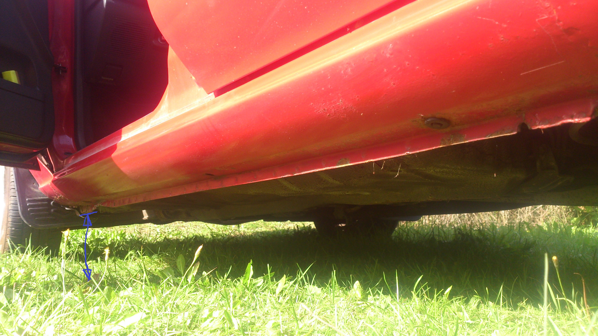

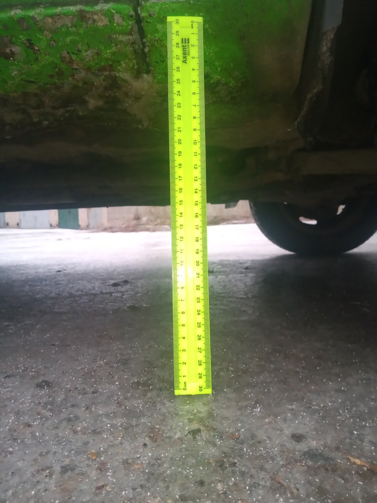

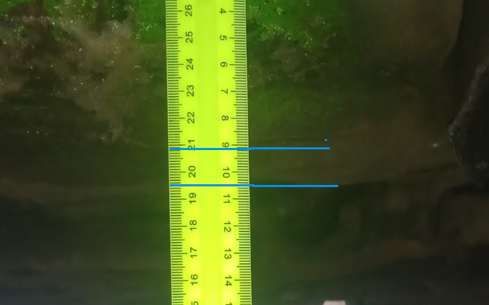

А можешь измерить сколько от земли до ребра порога теперь спереди? И укажи какой размер резины спереди при этом стоит.
Хочу прикинуть насколько оно выше моего старого оригинала, что сейчас установлено.
резина 175/70 r14, от порога до земли 20см (смотря как смотреть…), от арки до колеса 10см
Ну я думал от нижнего ребра в передней части порога. Но на твоей фоткке я даже не понимаю, есть ли там это ребро. У меня тоже местами замято оно.
ребро есть, от него 19см
Спасибо! Рад, что даже без проставок возможен такой клиренс. Как оно тебе по жесткости, понравилось или нет? Если конечно сразу понятно было, тут наверное поездить нужно в разных условиях чтоб понять.

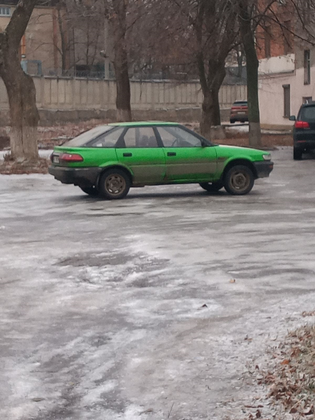

Да низкие, судя по вопросам на форумах и здесь "как поднять авто?", и даже в этой теме, можно смело сказать да!) У меня две "рыбки", одна "боевая" чёрная, без какого нибуть лифтинга! Просто хорошие пружины и стойки в полностью оригинальном размере! Фото прилагаю! А вторая красная рабочая, возит мешки с картошкой или траву кроликам) Там при покупке зад был на проставках 3см, так как пружины умерли и предыдущий хозяин не додумался купить новые!) И спереду такая же херня была! Но я заменил на оригинал, когда стойки менял! Фото тоже скину! А теперь по существу, "Потеря управляемости при лифте, тоже далеко не факт" Нет, это ФАКТ! Даже я бы сказал аксиома! Будет время почитай на эту тему, если просто понять не можешь) Или задумайся даже что в автоспорте где нужна манёвренность на большой скорости никто проставки не ставит, а наоборот пытаются максимум занизить! Вот возьми сядь в свою Карину, найди крутой затяжной поворот и зайди в него со скоростью 100+кмч! Короче с максимальной скоростью, которой можно! А потом сними проставки или что там у тебя и повтори проезд! И сразу всё поймёшь, если правда не вылетишь при первом заезде с лифтингом)! Есть такая цытата "Дайте мне точку опоры и я переверну Землю" Жаль что ты не понимаешь о чём здесь говорится!(
