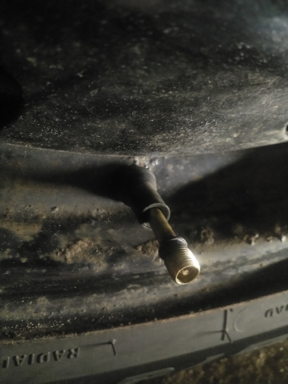

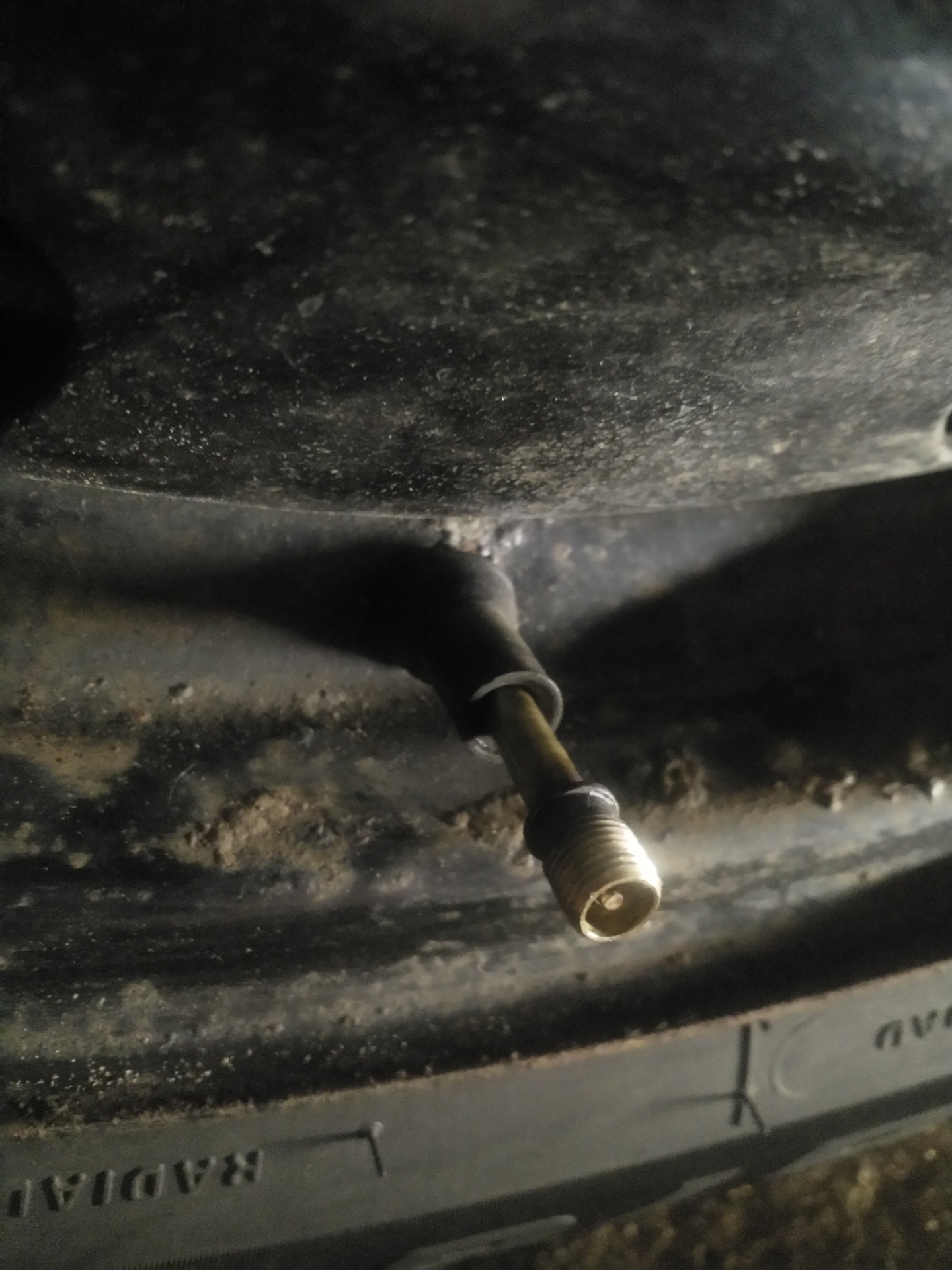

Собрался я тут подкачать колёса, подкачал 3, осталось заднее правое, накрутил на золотник головку с насоса, давление 1.9 и как только подкачал к 2.2 как выстрелило, я в шоке думал сначала шина, смотрю из нипеля сосок выскочил, ночь на дворе, с утра нужно ехать, нипелей запасных в гараже не было, что делать…думал думал и придумал, взял золотник обезжирил, намазал герметиком для поддона Reinz, вставил золотник назад в нипель и затянул 3 стяжки нейлоновые поверх нипеля, с утра проснулся подкачал до 2, всё держит, сел поехал на шиномонтаж…доехал всё гуд, заменили…
Комментарии 2
А запаски нет?
нет, не ставил
