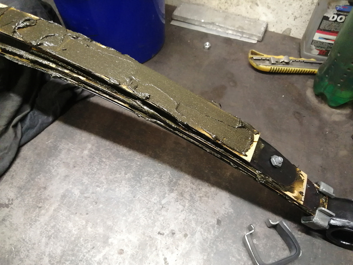

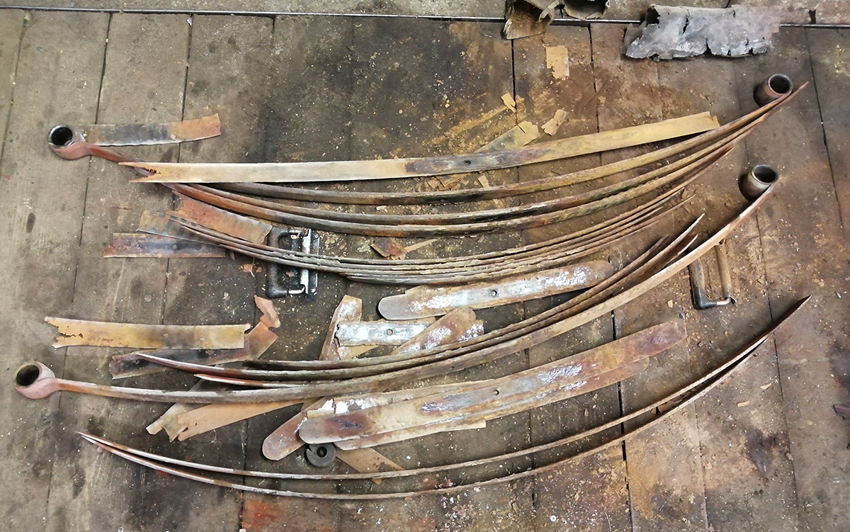

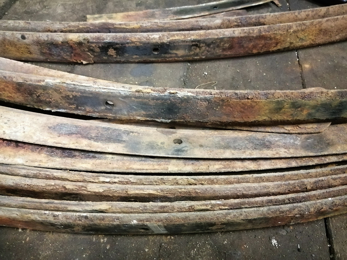

Состояние рессор видно на фото.
В меру ржавые, даже с остатками чехлов и межлистовой фибры.

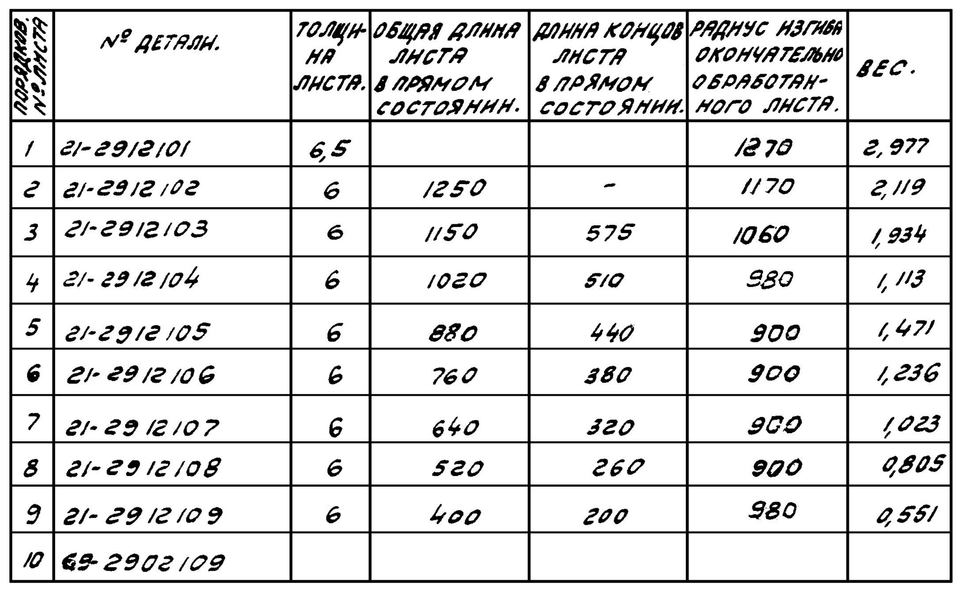

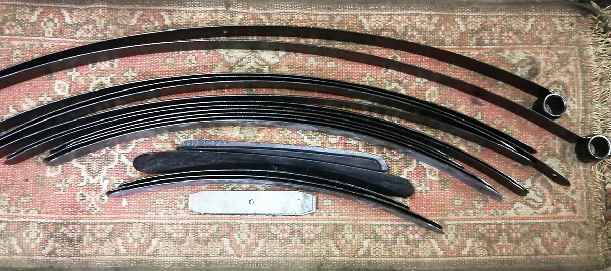

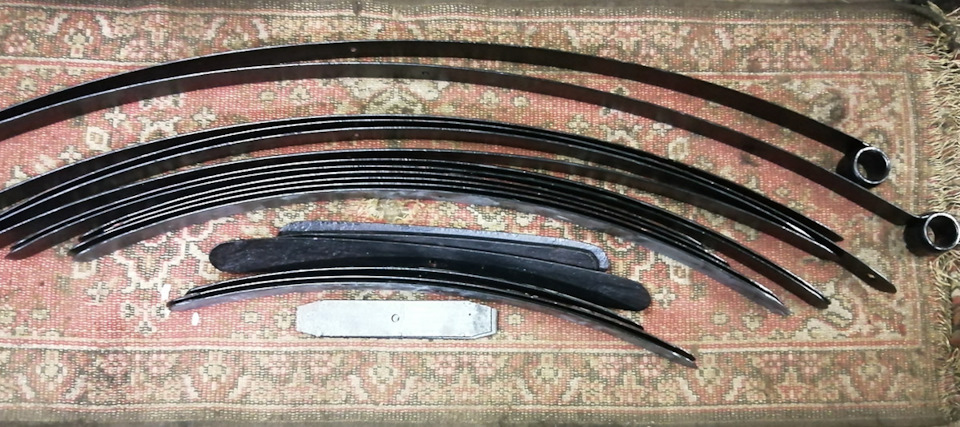

После разборки каждый лист проверил по шаблону, разогнутым листам придал нужный изгиб методом кувалды.
После чего листы были отпескоструены и покрашены.

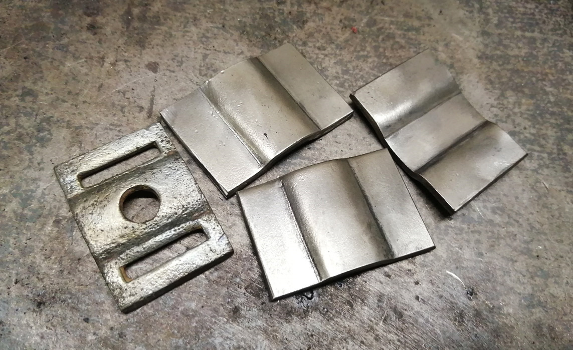

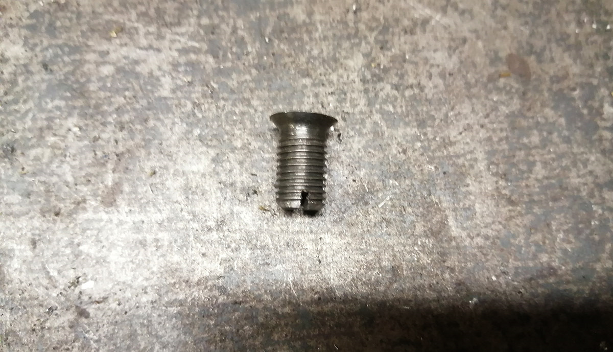

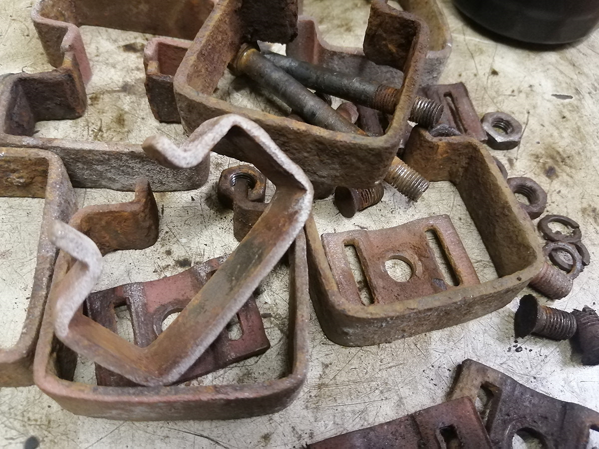

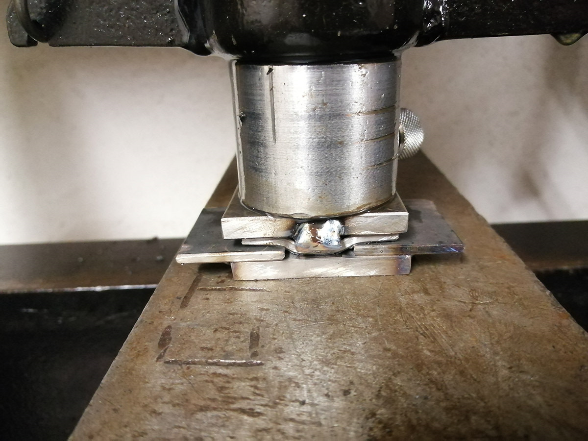

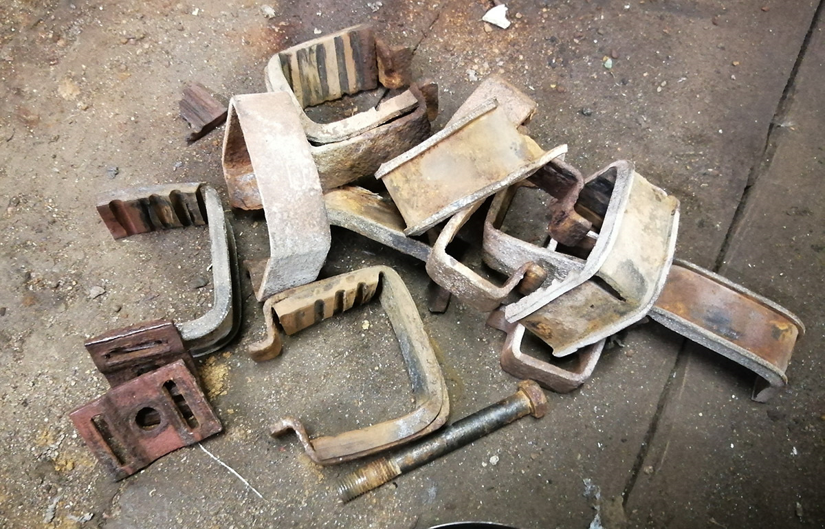

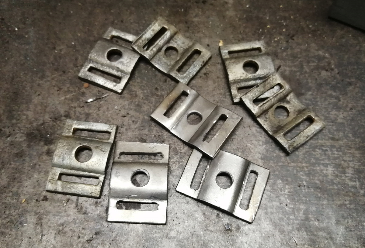

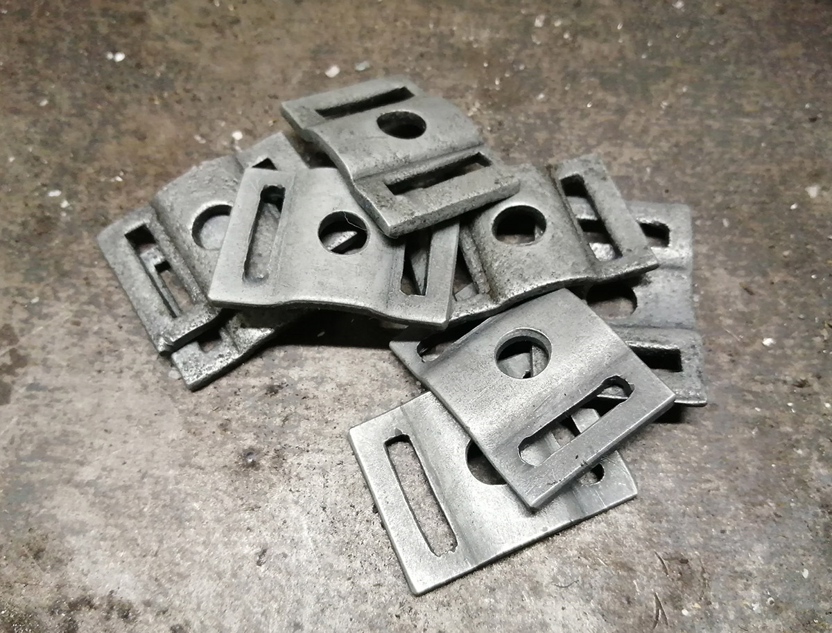

Крепёж хомутов почти весь сохранился.

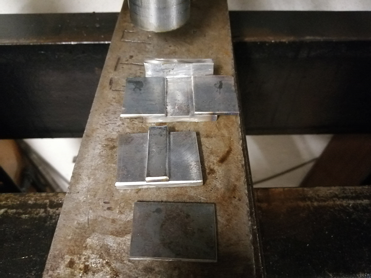

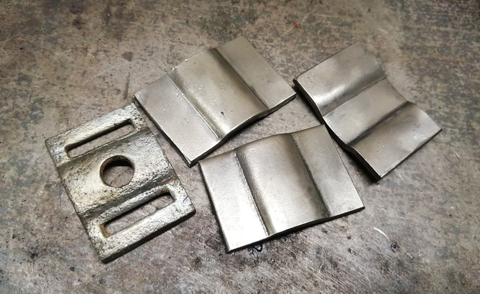

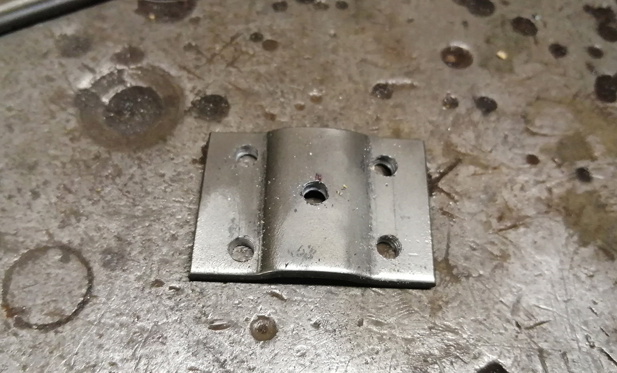

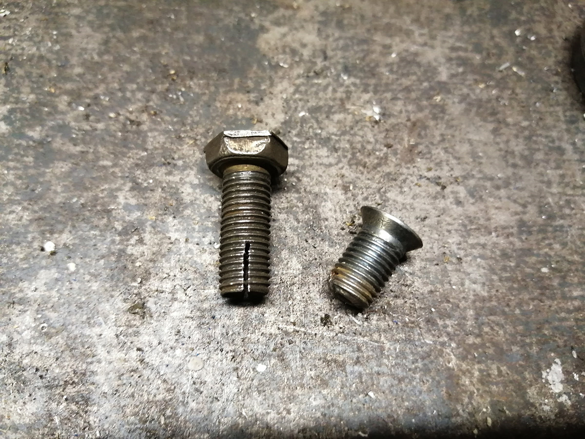

Отсутствовали три замка хомутов и один винт их крепления. Пришлось их изготовить заново.

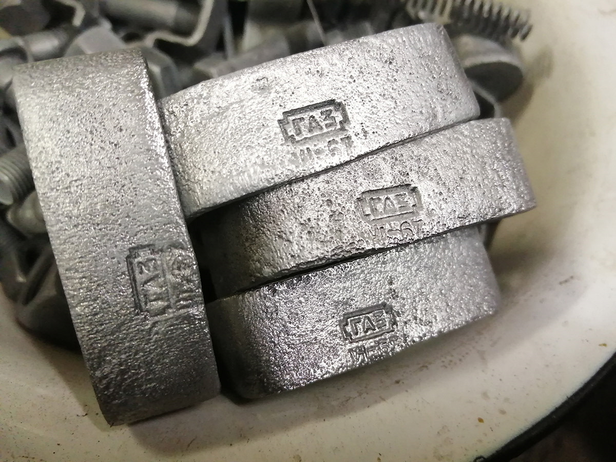

Весь крепёж и хомуты очистил от ржавчины и оцинковал.

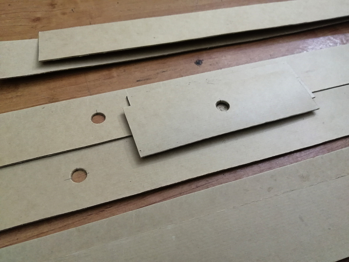

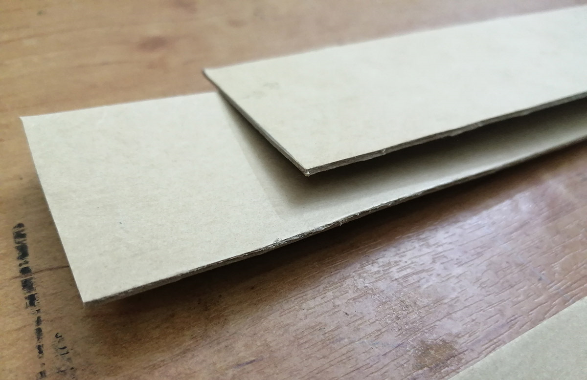

Фибровые прокладки, которые ставятся между первыми четырьмя листами, не сохранились — развалились на части.
В качестве наиболее подходящего их заменителя использовал плотный электрокартон толщиной 0,5мм, склеив его в два слоя.
По своим физическим свойствам они получились практически такими же, как фибровые или фанерные заводские прокладки.

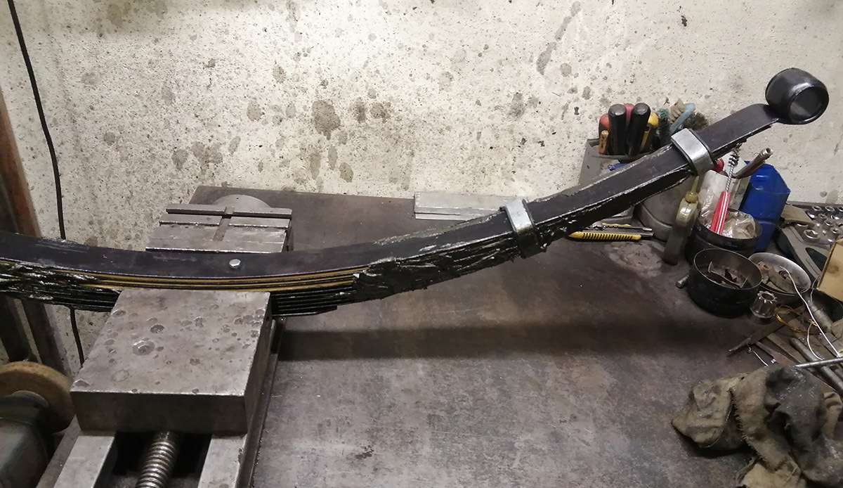

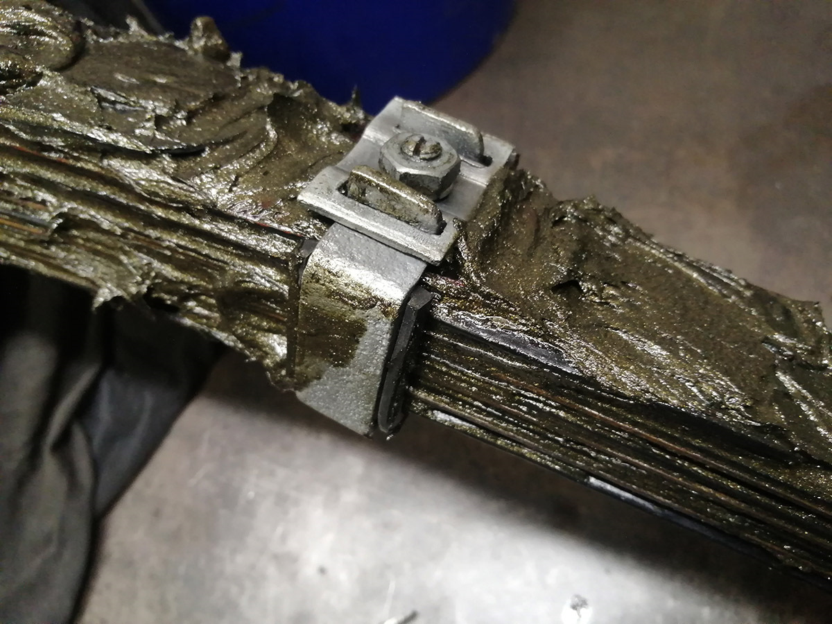

Собирал рессоры, обильно намазывая графитную смазку между листами.
После сборки надел чехлы.

--- … использовал плотный электрокартон…
ХХХХХХХХХХХХХХХХХХХХХХХХХХ
более предпочтительней, в данном случае не электрокартон., а картон обувной, или стелечный.

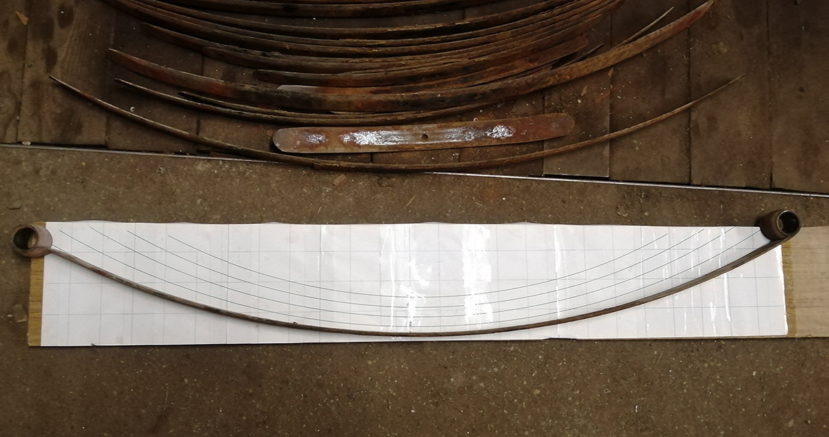

Приветствую, поделиться шаблоном для правки рессоров
Благодарю 🤝

Чего не обратился за скобами — я б тебе на лазере вырезал, а так имел себе мозги полдня)
Лазер — это как-то не па-чэлавечаски. Болгарка и напильник — наше всё!
