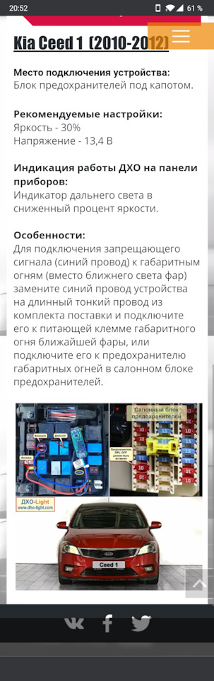

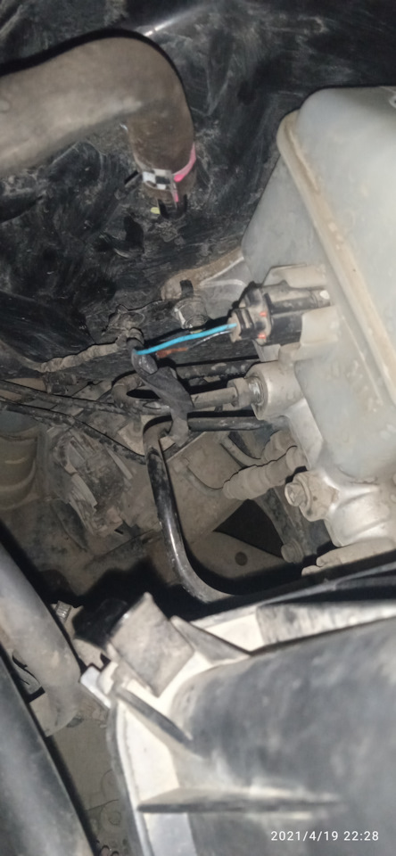

Установил ДХО, давно думал об этом, но не давала покоя мысль- ранее читал, что у сидоводов не выдерживала реле и плавилась, покупали они калужскую продукцию 12vi. Т.к. я ранее устанавливал их дхо в ваз 2111 и уже привык нему, то с нетерпением хотел установить и в сида, написал в 12vi.ru, спросил были ли изменения в лучшую сторону в том реле, которое хотел приобрести для Сида, мне ответили, что не было изменений, что меня не порадовало. И тут выкладывает запись в бортжурнал Вячеслав, он же MattSL. Почитав его запись решил брать! Взял только не в пластиковом корпусе, а в термоусадке руководствуясь меньшими размерами и большей теплоотдачей такой конструкции. Устанавливал в тёплой парковке Вегаса, правда охранник меня дёргал словесно типа нельзя тут ремонтировать авто, а я продолжал попытки по изъятию реле пальцами и ругаться непристойно, надеясь, что поможет. Но помог Славик, сказал, что плоской отвёрткой надо поддевать, что я и сделал, только ножиком. В общем самое сложное и долгое это изъятие реле. Покатался недельку и понял, что надо делать в точности, как Славик, загнал сегодня провод запрещающий на минус клеммы, подходящей к бочку с тормозной жидкостью. Очень удобно стоя на парковке или вдоль дороги в тёмное время суток, поднял ручник и дхо выключилось. Ещё плохой контакт на лампу дальнего выёживался, но парни быстро подсказали в ватсапе, где собака зарыта! Плату дхо вставил между релюшек, сначала думал на двухсторонний скотч и что-то типа этого, но как представил, что надо будет что-то делать, то придётся отрывать, заново клеить, в общем за неделю езды плата там и не сдвинулась.Заказывал на сайте ДХО-light.com

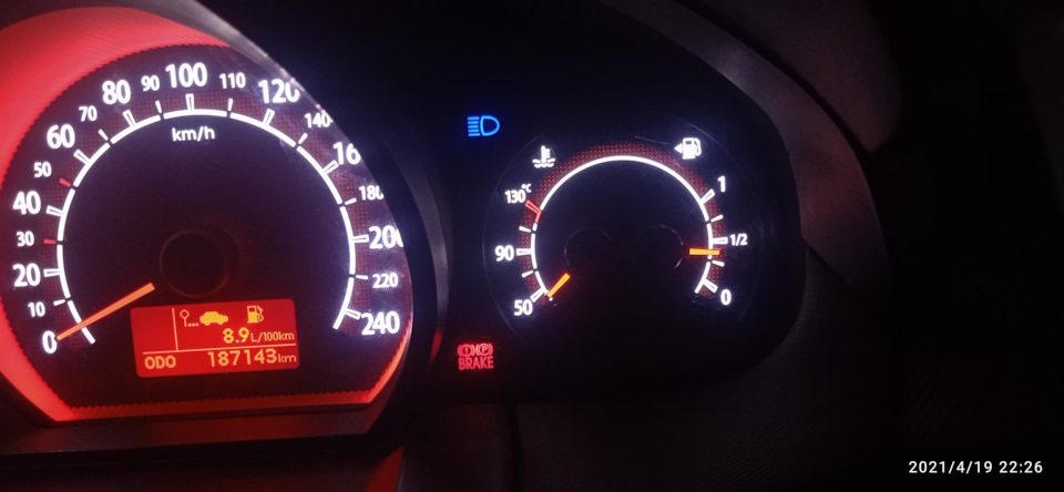

Когда провод подключаешь к бачку, индикатор на приборке тоже горит в пол накала, при опущеном ручнике.

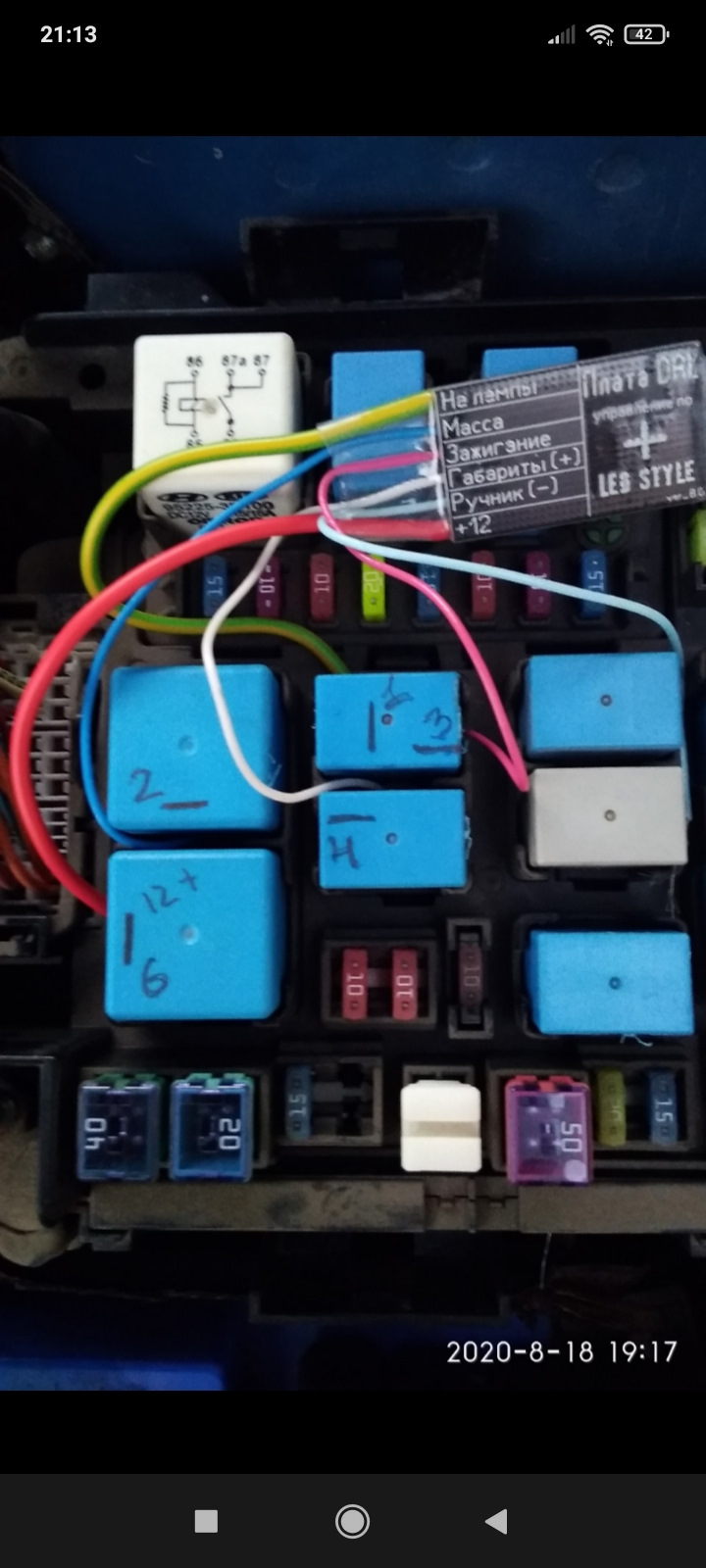

Вот такая штука, вот так подключал.
Может где бачок с тормозной жидкостью не на тот провод кинул? Кинь провод ручника на массу, проверь!
На бачке два провода, один +, другой -, так? Я на плюс и кидал. Мля. Только сейчас увидел, что там — нарисован, может на минус надо было. 😁
Кидай на минус, там же указано на плате, , -"
Только сейчас увидел 😁

Проверил. Там два провода и оба минус. Если к черному, то дхо совсем не работает. Если с синему, то от ручника работает, только индикация постоянно в пол накала горит.
Если к синему, то так и должно быть! У меня так стоит! Неделю без этого подключения катался и поня, что надо подключать! Вот приехал куда-то, а выходить и глушить машину не надо, тут уже сумерки, а дальний горит в пол накала, всё равно слепит, а ручник натянул и он погас!
А индикация ручника, тухнет при опущеном ручнике?
Да, тухнет! Пришли номер телефона или почту, я завтра видео сниму и тебе пришлю!

Индикация постоянно в пол накала
Это чтобы ты видел, работает дхо или нет!
Индикация дальнего это понятно. А ручник то не должен.

Может я как-то не понятно выразился выше, но думаю, что суть такова: в инструкции по ДХО написано, что есть запрещающие включению ДХО входы под сигналы либо плюса, либо минуса, один минус задействован для ближнего. Тебе надо найти предохранитель или реле габаритов(скорее всего когда дверь открываешь, там предохранители), проверить какой сигнал приходит туда + или -, протянуть провод, подключить к предохранителю, а в плату ДХО к соответствующему входу. Или второй вариант напрямую в фару к габариту.

Если надо чтобы при включении габаритов тухло, то провод, который подключил к реле ближнего надо перекинуть на реле или предохранитель габаритов. Либо посмотреть в патроне габарита фары какой сигнал приходит при включении габаритов плюс или минус, соответствующему сигналу подвести провод от платы ДХО и подключить на управляющий сигнал. Там же на плате ДХО есть входы, я подсоединил на минусовой вход и при поднятии ручника выключается ДХО. Смысла не вижу чтобы от габаритов отключался ДХО.
