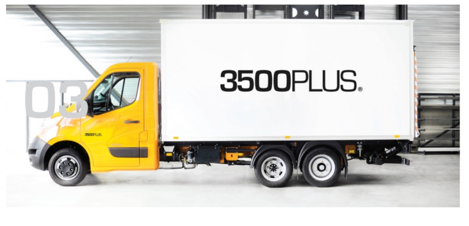

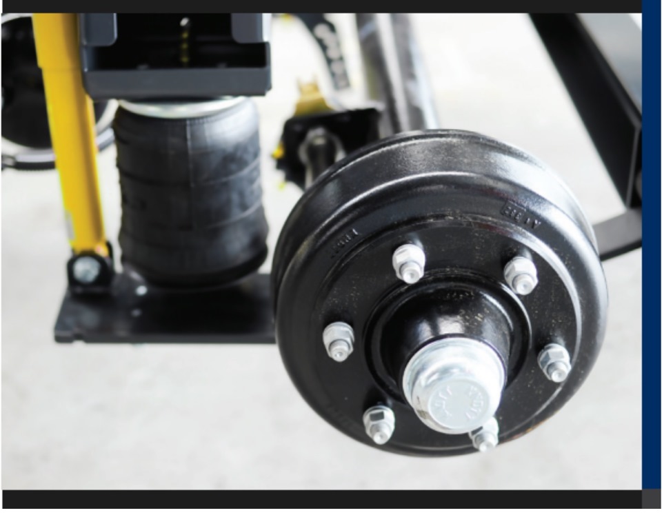

be-combi используется электрический компрессор и пневмоподвеска увеличивает грузоподъемность iveco daily до 9.5 тонн mercedes sprinter 8.5 тонн fiat citroen pegeot boxer до 7.5 тонн

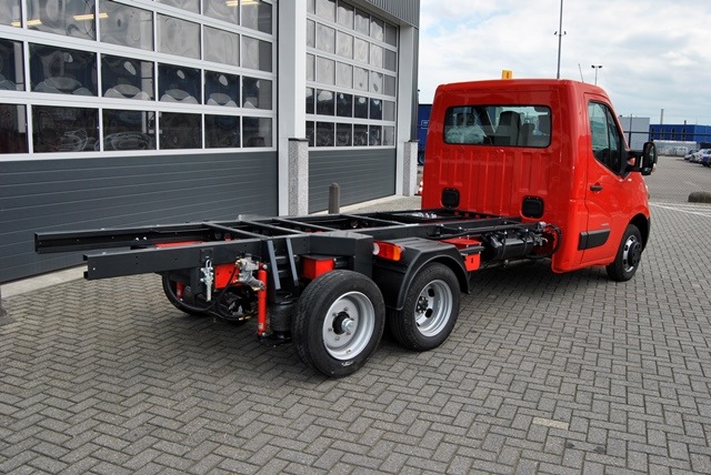

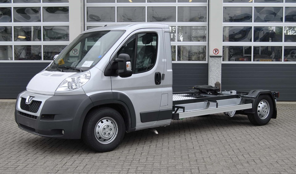

Компрессор в образный двухпоршневой. нижнее фото это сменная рама клик такс называется. есть видео в инете очень интересная задумка. надо те бортовой или промку только отстегивай и меняй идет как прицеп. седло стоит у кабины а рама фиксируется. Чем хороша что авто 4 метра надо сделал 6 м и грузопоъемность увеличил + 2000-3000 и вернул все обратно. Видел в литве под каунасом хозяин не дал сфоткать . Система дорога в районе 20 000 евро.

Очень интересно, как боксер возьмет 7,5 тонн на таких колесах?
только с полуприцепом!
Никак.Это полная масса!К тому же в Европе ограничили полную массу таких грузовичков категории N1 в 7т.Нельзя весить больше этой массы с прицепом или полуприцепом.
Да, уж… Стоит у них там WABCO компрессор. Просто бомба.
