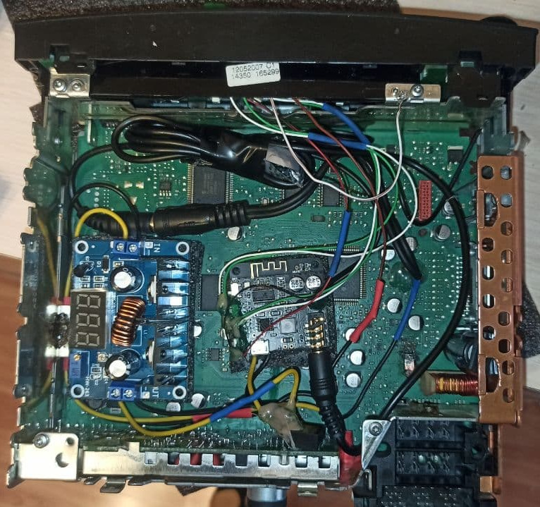

Решил поделиться своим опытом по доработке штатной магнитолы VDO rd3-01, а именно решил встроить в нее bluetooth для прослушивания музыки с телефона (конкретнее — Яндекс.Музыка), а также микрофон для возможности вести разговор с собеседником по громкой связи во время движения. Вот, что у меня получилось и что для этого мне понадобилось.
1. Плата BT5.0-Audio-Pro — 1 шт.
2. Регулятор напряжения XH-M404 M404 DC 4-40V — 1 шт.
3. DC/DC преобразователь B0505S-1W — 1 шт.4. Мини-микрофон для речи 3.5 мм — 1 шт.
5. Самоблокирующаяся кнопка — 1 шт.
6. Обычная кнопка — 3 шт.
Подключил по такой схеме:
Немного пояснений:
1. 12 вольт берется с 4 контакта черного разъема — он удобен тем, что отключает 12 вольт через несколько минут после того, как вынут ключ вынут из замка зажигания либо находится там в 0-вом положении.
2. После регулятора напряжения установлен преобразователь B0505S-1W с гальванической развязкой — это необходимо, чтобы не было шумов от bluetooth-платы.
3. Зеленая кнопка размыкает аудио-массу для того, чтобы можно было слушать радио. В ином случае — сигнал с bluetooth-платы на 100% заглушает радио даже если он не транслирует музыку с телефона.
4. Микрофон, который я указывал выше, оказался очень плохим, поэтому я выпаял микрофон с bluetooth-платы и повесил его на корпус магнитолы. Слышимость через него, как говорят собеседники, на 4 из 5 баллов.
5. Схема подключения аудио непосредственно от bluetooth-платы к магнитоле реализована по этой инструкции.

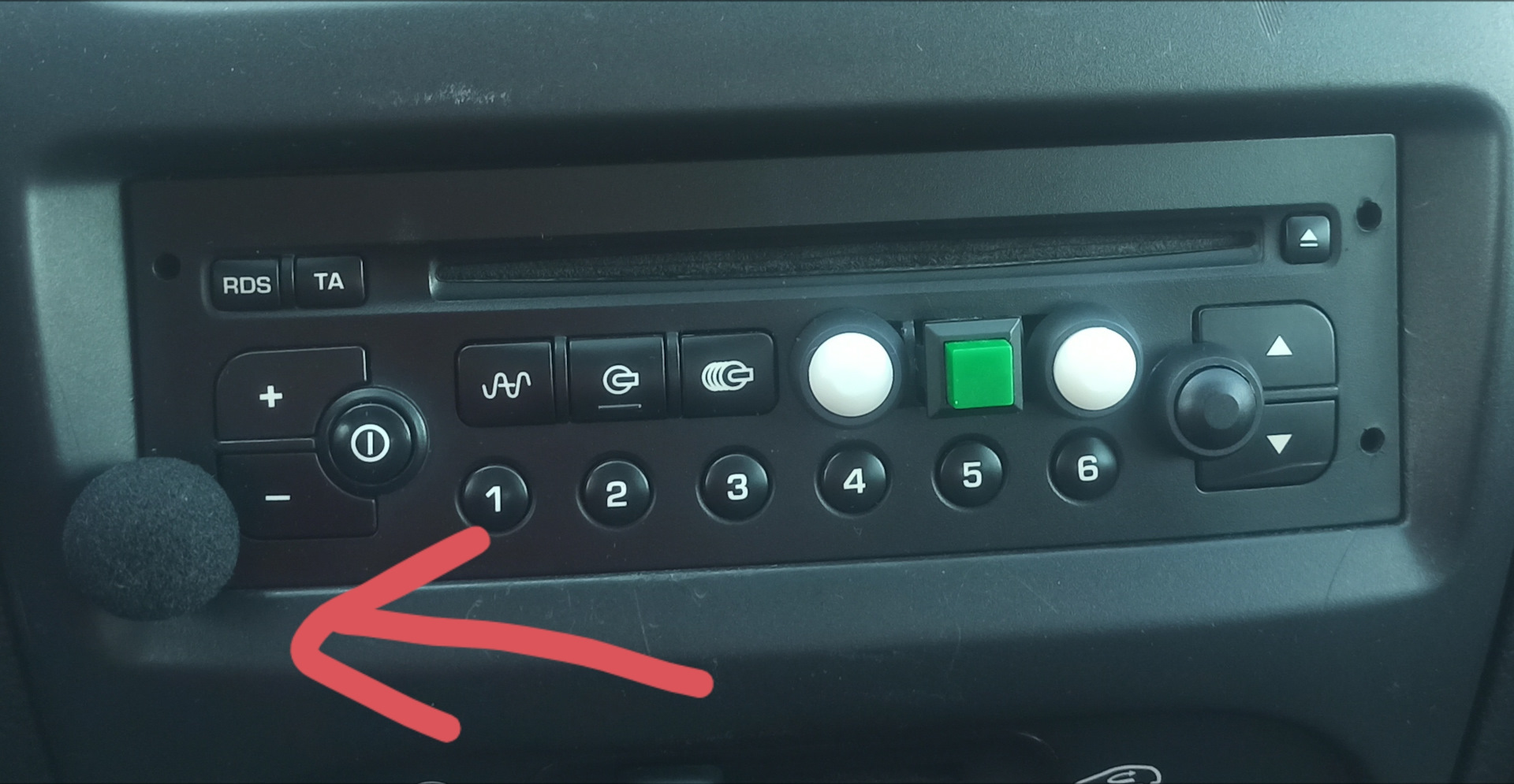

Конечный результат выглядит так:
Жду критику :)

Интересно, а возможно ли поставить микрофон с усилителем, вот такой
так микрофон задействовать удалось, или выпаяли его совсем?
Выпаял с платы и перенес на лицевую часть магнитолы через провода.
