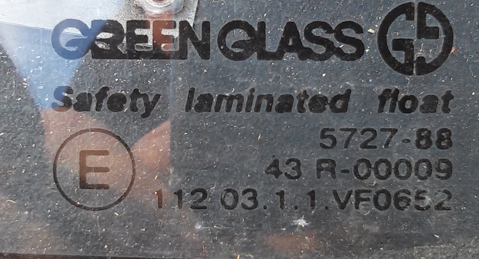

Лобовое стекло от MAZDA 323БГ по данной позиции ИНФА НЕ ПРОВЕРЕНА !

На том же ресурсе (mechanix.forum24.ru/) есть чёткое утверждение — от 323БГ лобовуха НЕ ПОДХОДИТ!Люди обжигались не раз.
