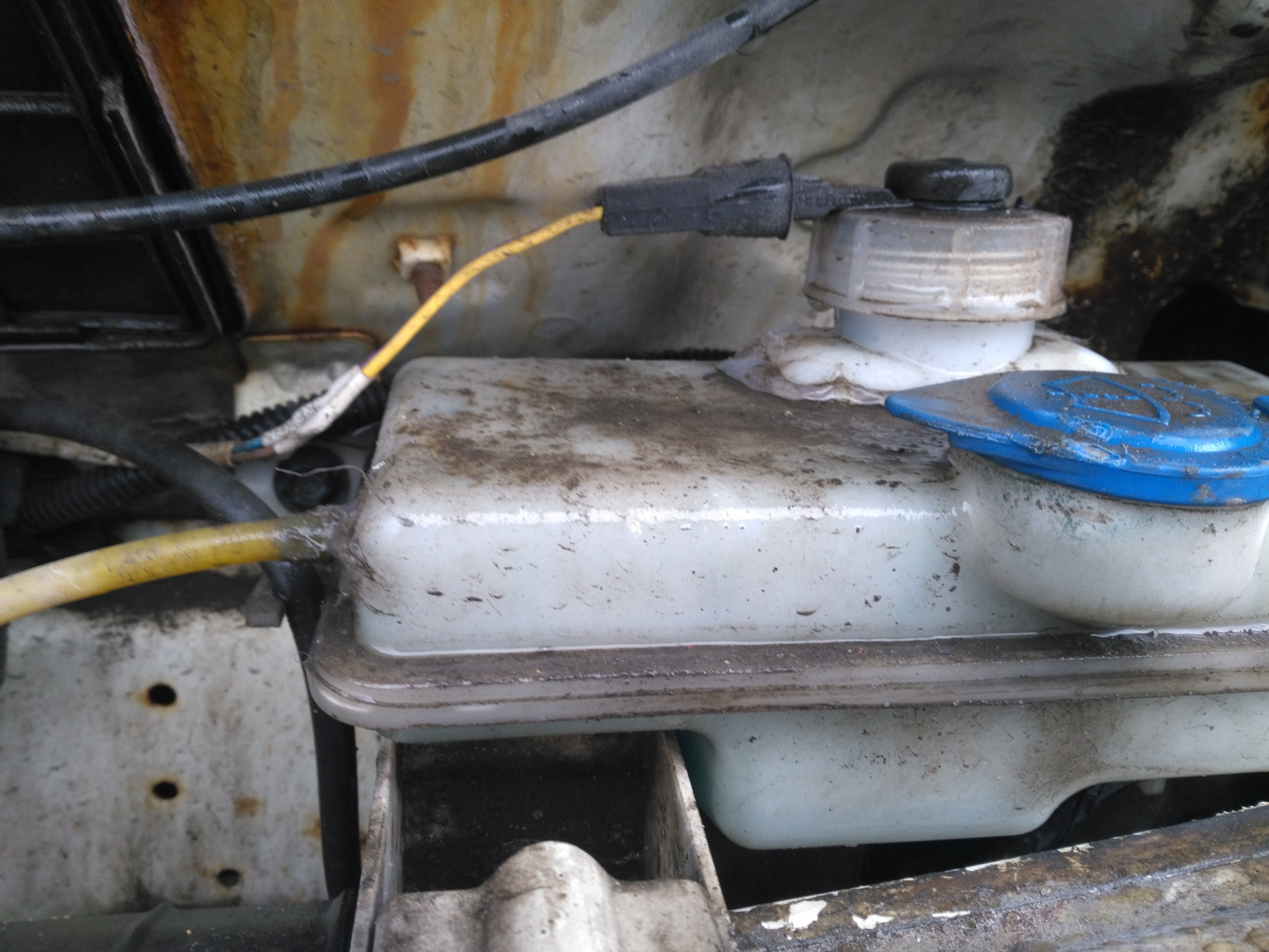

Сделал еще год назад, решил поделиться, возможно кому то понравится и тоже захочется сделать ибо на мой взгляд сейчас это актуально ))
Итак, в прошлом году решил поставить регистратор с задней камерой, при этом камеру решил поставить сверху и озадачелся вопросом, а как ее протирать? )

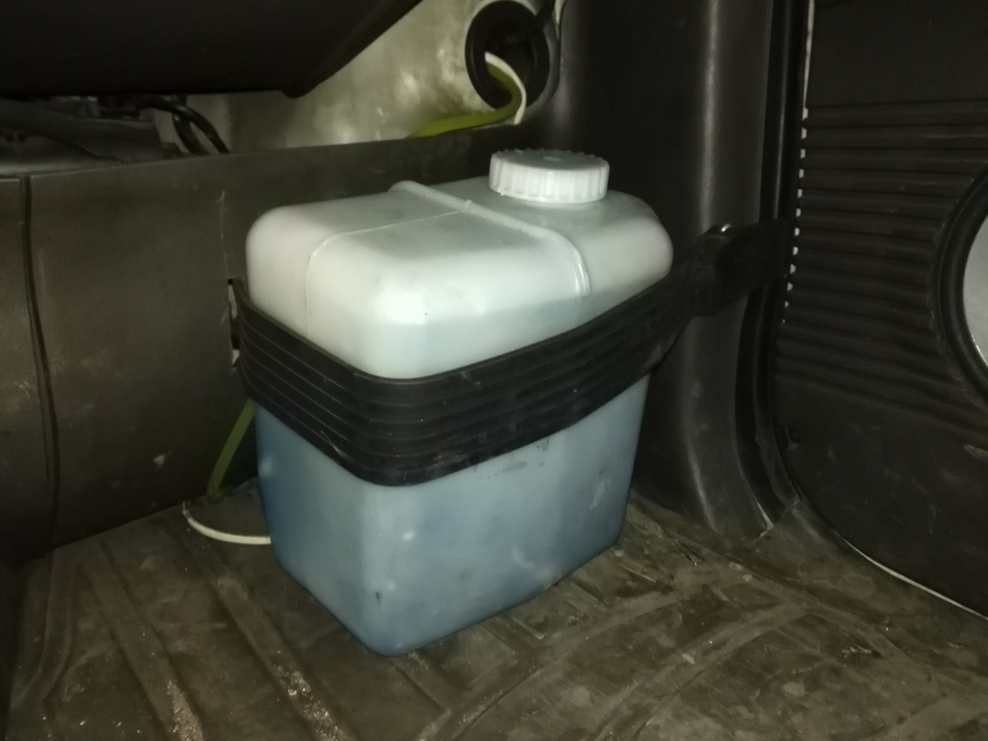

После мучительных размышлений было принято решение приделать омыватель к корпусу камеры а в салоне установить дополнительный бак для жижи, но раз уж бак есть то можно расширить его функционал, был установлен бачек от волги помоему с двумя моторами
В родной бачек впаяна верхняя часть бачка тормозной жидкости с поплавком от шестерки
Отключает моторчик при наполнении бачка.

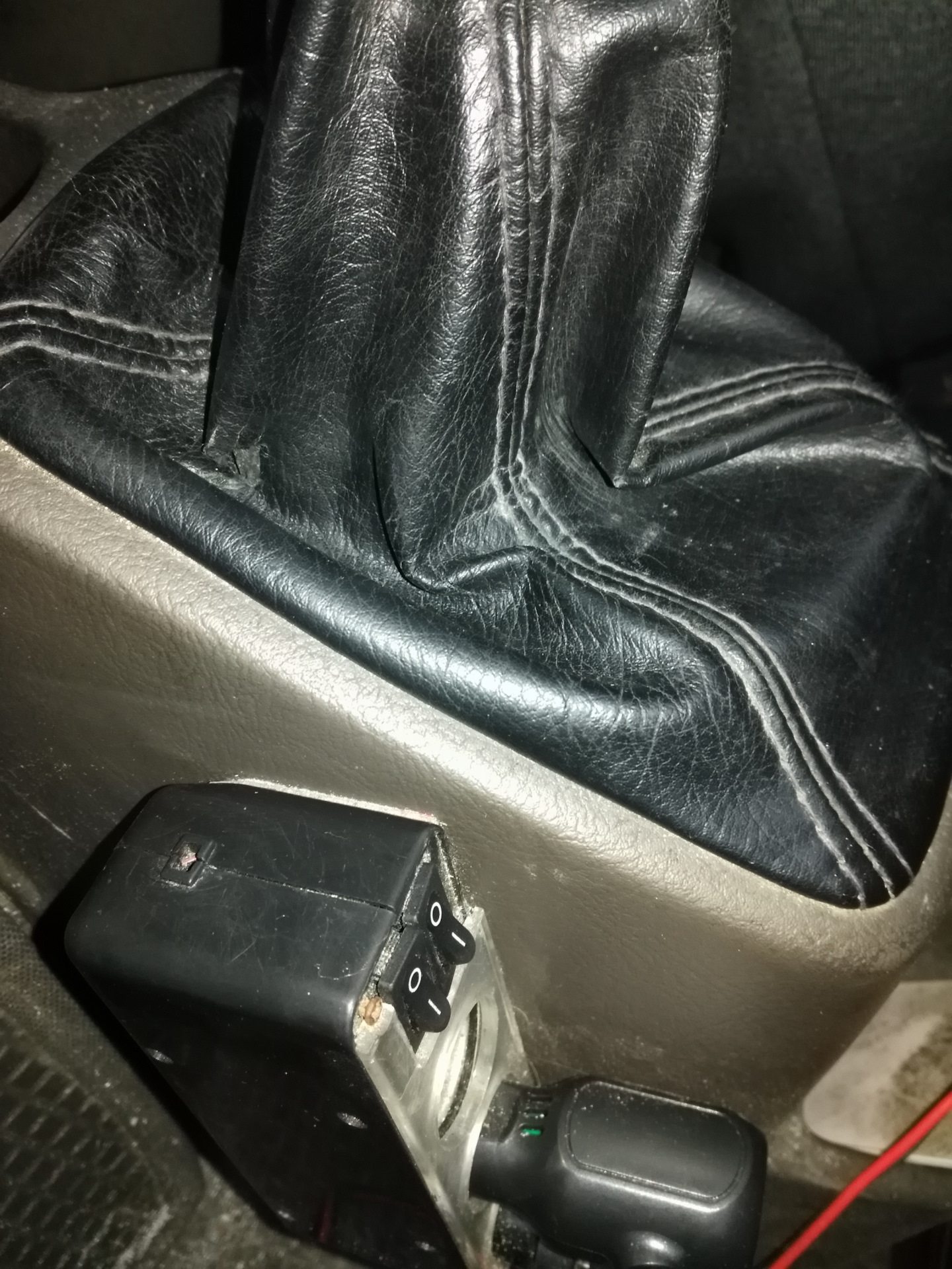

В тройник установлены две клавиши
Одна — омыватель камеры, вторая — долив в основной бак.
В итоге, запас омывающей жидкости +5.5 литров, для доливки не нужно лазить под капот, в лютые морозы в основной бак можно подливать теплую жижу, камера омывается замечательно, кнопки расположены под рукой и при этом не мозолят глаза.
Возможно кому то пригодится )

Для ног места более чем достаточно.
Но я с пассажирами редко езжу, поэтому не актуально, но когда был с пассажирами то никто не жаловался
Очень хорошо ! А пассажирам куда ноги ставить ?
