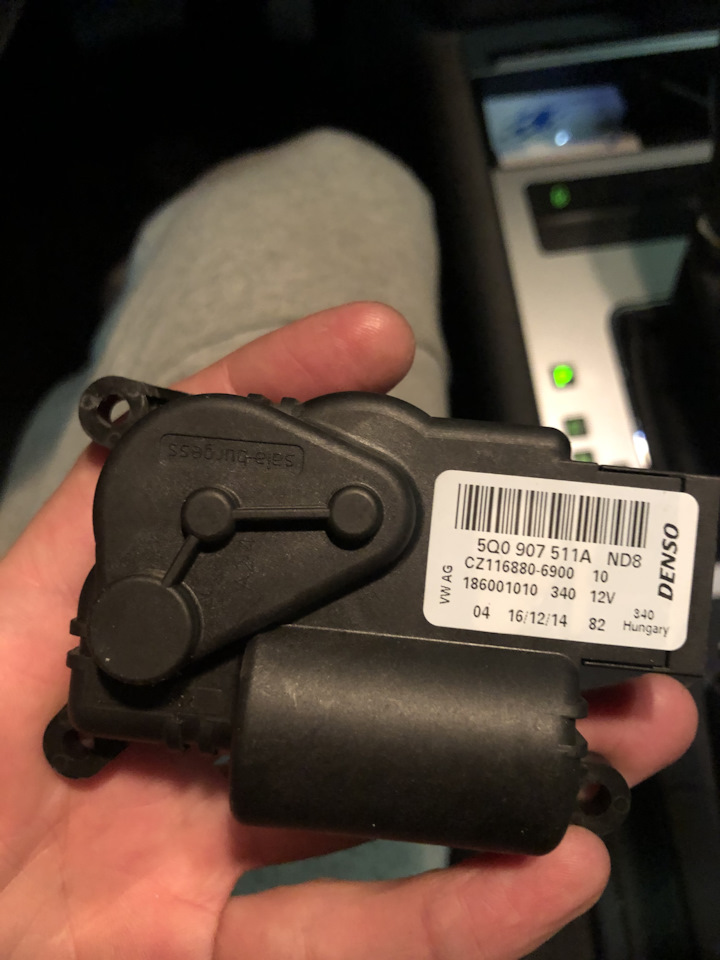

1. Вышла из строя прокладка по стыку насоса ОЖ и ГБЦ. Пропадал антифриз.
2. Скол и сразу ржавчина на крыле у заднего бампера.
3. А на днях совсем уж неприятная штука случилась. Перестала работать печка. Вернее печка то хорошо греет, но совершенно не регулируются потоки воздуха. Дует только в салон, ездить так невозможно почти зимой, жарко голове, а ноги замерзают.
Ездил к ОД, вердикт — поломка сервопривода. Да причём именно того, до которого так просто не добраться и для его замены надо снимать панель полностью…
А это вместе с работой чуть менее 15 тысяч.
А мне думалось рановато ещё для такого((

Сервопривод даже я, рукожопый, поменял сам. Провозился часа полтора, но сделал. Сам сервопривод сделан по еблански изначально, плюс у меня заведомо не был закручен один саморез и привод работал на излом.
Привод можно заказать на алишке

Это мелочи а не поломки, прокладку поменять, сколы лучше всегда сразу подкрашивать, где крылья есть такая болезнь и не только на октавиях, реагенты у всех разные и сам бампер трет. По поводу сервопривода лучше поискать кто менял, официалам лучше все снять что бы удобнее им и дороже было. На крайний случай панель можно снять самому, не трудно.

Заслонки меняются без снятия панели, но геморно можно и пару часов провозиться с одним болтиком
Заслонки климата болячка, но диллер разводит.
Все приводы печки меняются без снятия панели
Вот это интересно…
мне как сказал од — приводов печки 3. 2 из них снять можно, один — нет.
Пытаются обмануть?
Если климат, то 5, если просто кондиционер, то 3.
За регулировку потоков отвечает привод с водительской стороны, тот что повыше расположен. Менять не особо удобно, но можно.

Кстати, адаптацию заслонок делали?
И как временный вариант, если совсем холодно, можно снять тяги заслонки и выставить ее вручную))
Делали. За вариант спасибо.
bigazaz
Опасно. Можно сломать и потом геморроя не наберешься

Если климат, то моторчиков 5 и к каждому можно добраться без снятия торпедо, исключением является только привод рецеркуляции(крайний справа, за бардачком справа), и то умельцы и до него как-то добираются. По привода регулирования температуры, как здесь уже сказали, это болячка ВАГа, хотя понять можно, он работает всегда в независимости от температуры или ещё чего то, при любом включении климатической системы. По прокладке тоже вроде всё понятно, два разных материала, имеющих разные линейные расширения и между ними резиновая прокладка, которая при таких температурах имеет свойство дубеть. По поводу сколов это плата за оцинковка, даже если и пойдет ржавчина, то ржаветь она будет очень долго, как бы давая шанс его обработать и заделать, у других брендов это происходит гораздо стремительно, не успел заделать — сквозная дыра. Так что, желаю вам скорейшего выздоровления и поменьше ломаться, с наступающим!
Спасибо
Dmitrij551
Привод хоть и работает всегда, но там две пластиковых детали, у которой стирается стопор, на пластике об пластик! Как можно из такового говна делать деталь. Я когда менял как и многие делая металлический стопор просто озверел от такого ширпотреба.

Не ведись. Я недавно сам его поменял. Этот моторчик который распределяет воздух самый проблематичный с точки зрения доступа к нему, но добраться до него можно. Первый раз снимая его я запарился, но второй раз снял и установил новый ща 10 минут.
Находиться он со стороны водителя
Как его менять, как подлезть туда?

По моему, не точно, этот привод уже снимали и без разбора совсем, ну может под бардаком раскидать чутка и все. ОД ну вообще не показатель. Они и для замены ламп поворотников бампер снимают…
