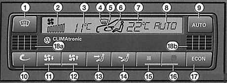

Для доступа к памяти ошибок одновременно нажать кнопки [Рецирк.]+[ECON] и удерживать их более 3 сек.
Слева появится трехзначный код ошибки, а справа число "00".
После нажатия [Temp. +] появится следующий код ошибки. Если слева появится код 000, то других ошибок в памяти нет.
Нажатием [ECON] примерно на 3 сек. стираем ошибки, на дисплее появится код 444 .
Для врозврата в нормальный режим индикации нажать [ECON].

Climatronic — Сервисный режим
В сервисный режим входим нажав одновременно [ECON] + [Temp (-)] + [Скорость вентилятора меньше]
После нажатия [ECON] возвращаемся к нормальному режиму.
