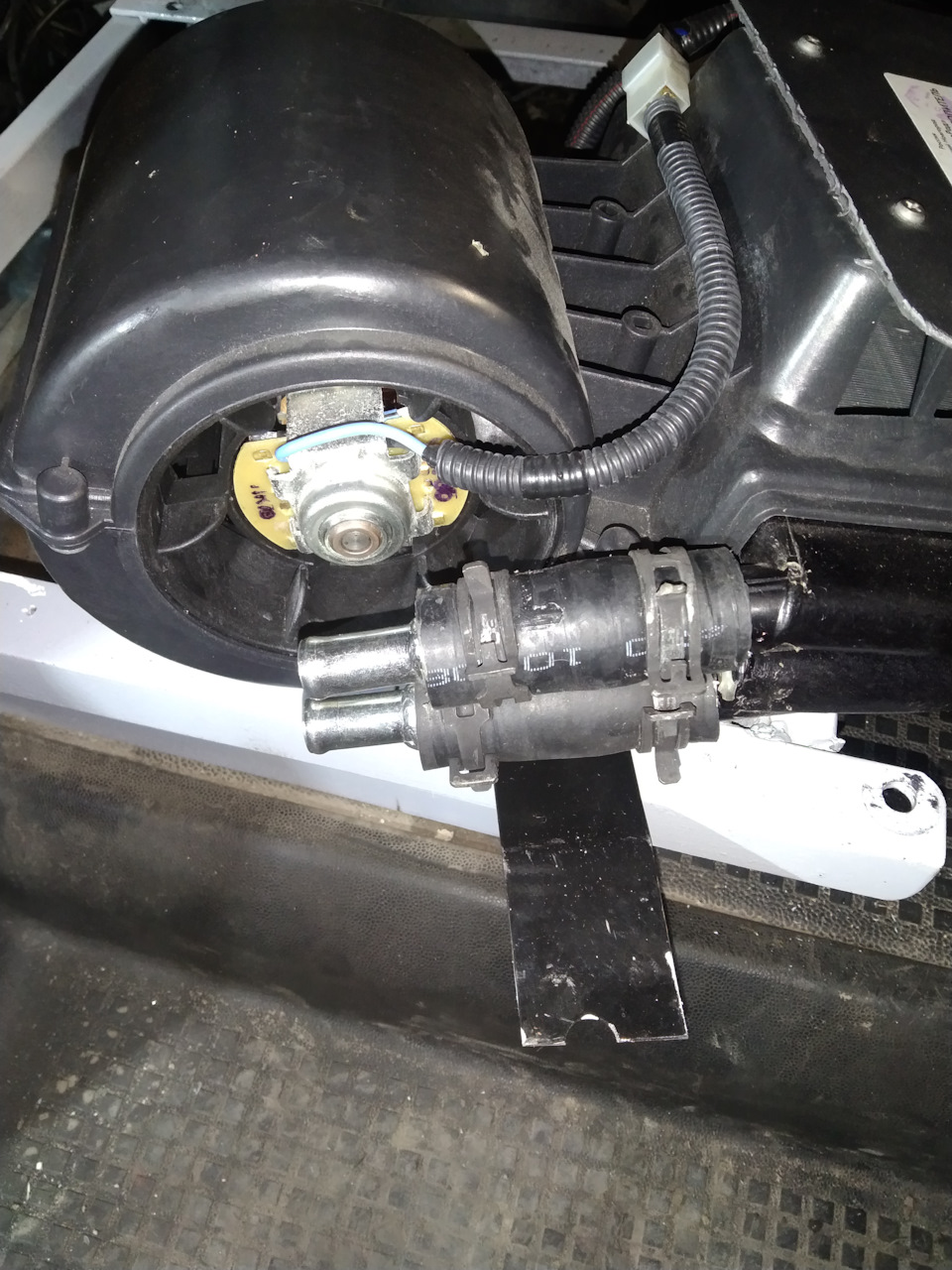

Давно хотел отопитель салона. Печку нашел на Авито, новую.просили 3000р, сторговались на 2500.Оригинальный отопитель дорого.Выбор пал на отопитель оса 4000-12, который устанавливают на газель бизнес и Некст.Крепления немного подрезал, прикрутил к подиуму который делал под новые сиденья от Дискавери 3.Прорезал Кузов под шланги 14мм, осталось поставить тройники под капотом и поставить выключатель.
Запчасти на фото: OCA40001201

Ничего не понятно. Куда поставил, как подключил. Подробностей требуем.
Позже добавлю фото и инфу
понятно👍
а за щет чего он работает ?
От бортовой сети и системы охлаждения.
