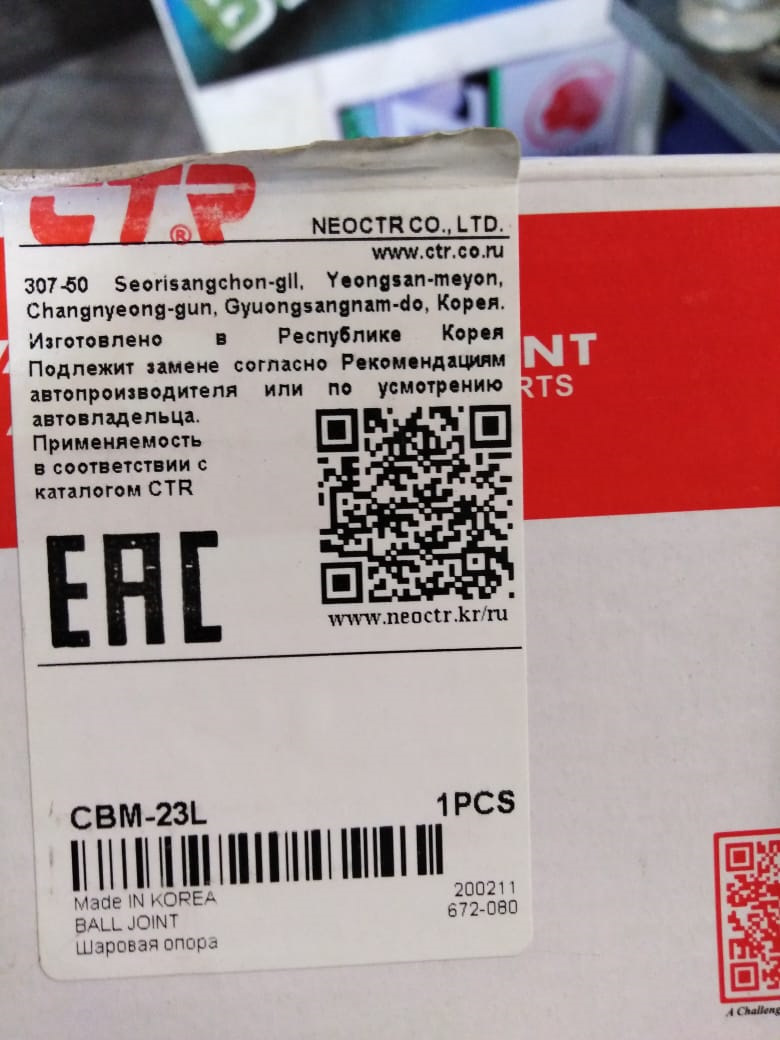

Замена наружных шрусов (внимание в шрусах в комплекте есть хомуты и пыльники, не берите отдельно пыльники), нижних шаровых обеих, верхняя шаровая слева, пыльники внутренний слева, наружные оба.
Замена масла в переднем редукторе на 75W90.
Подтяжка ступичных подшипников
Подтяжка троса ручника ничего не дала.
