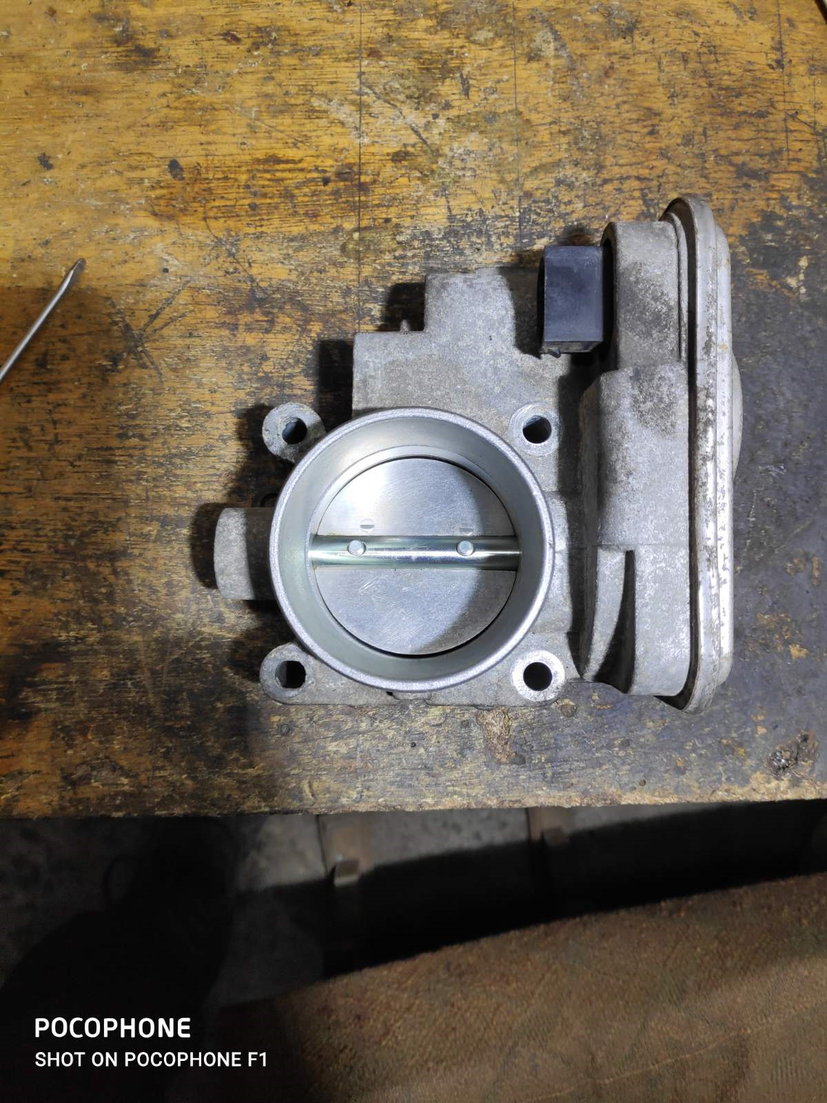

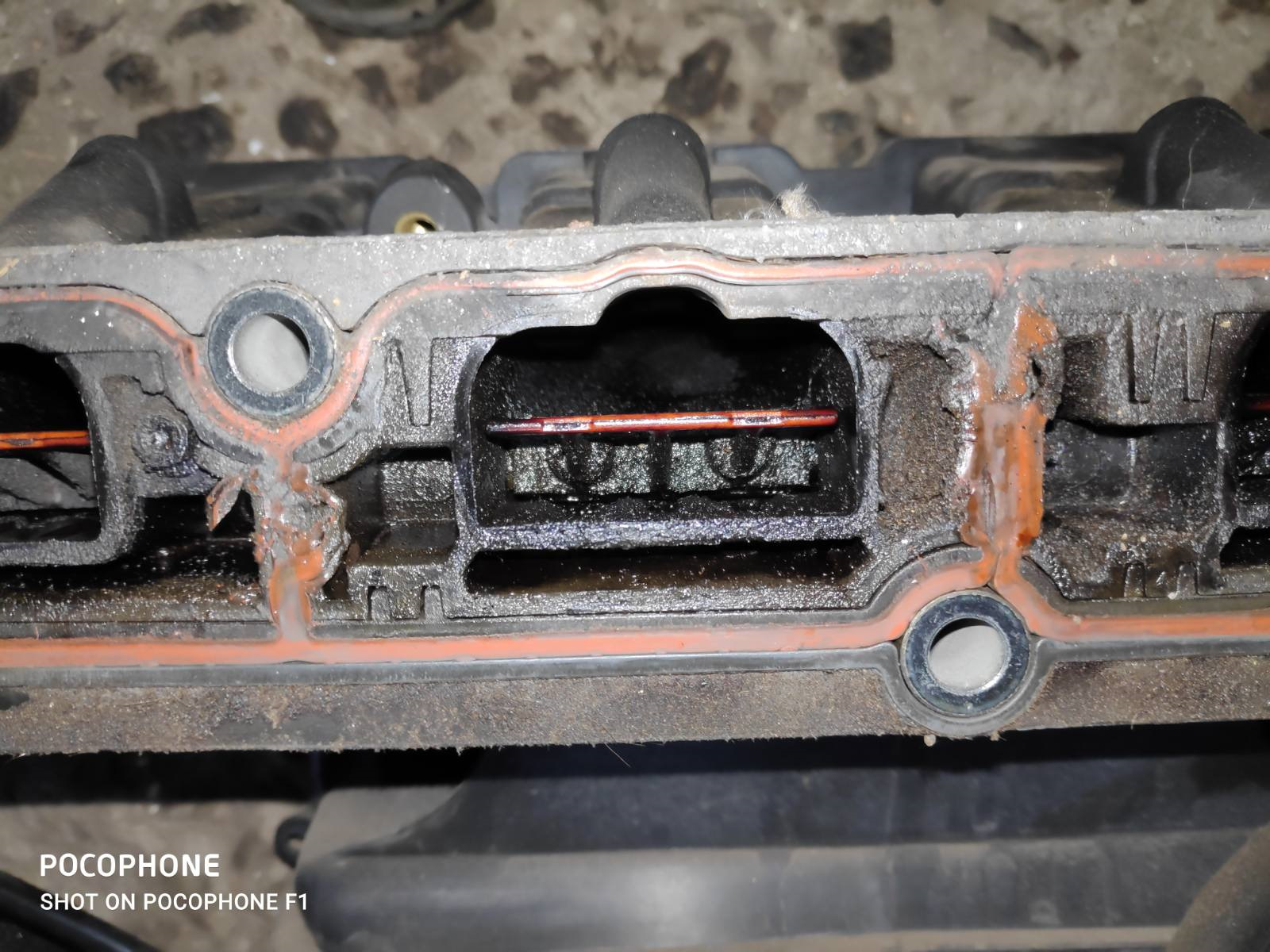

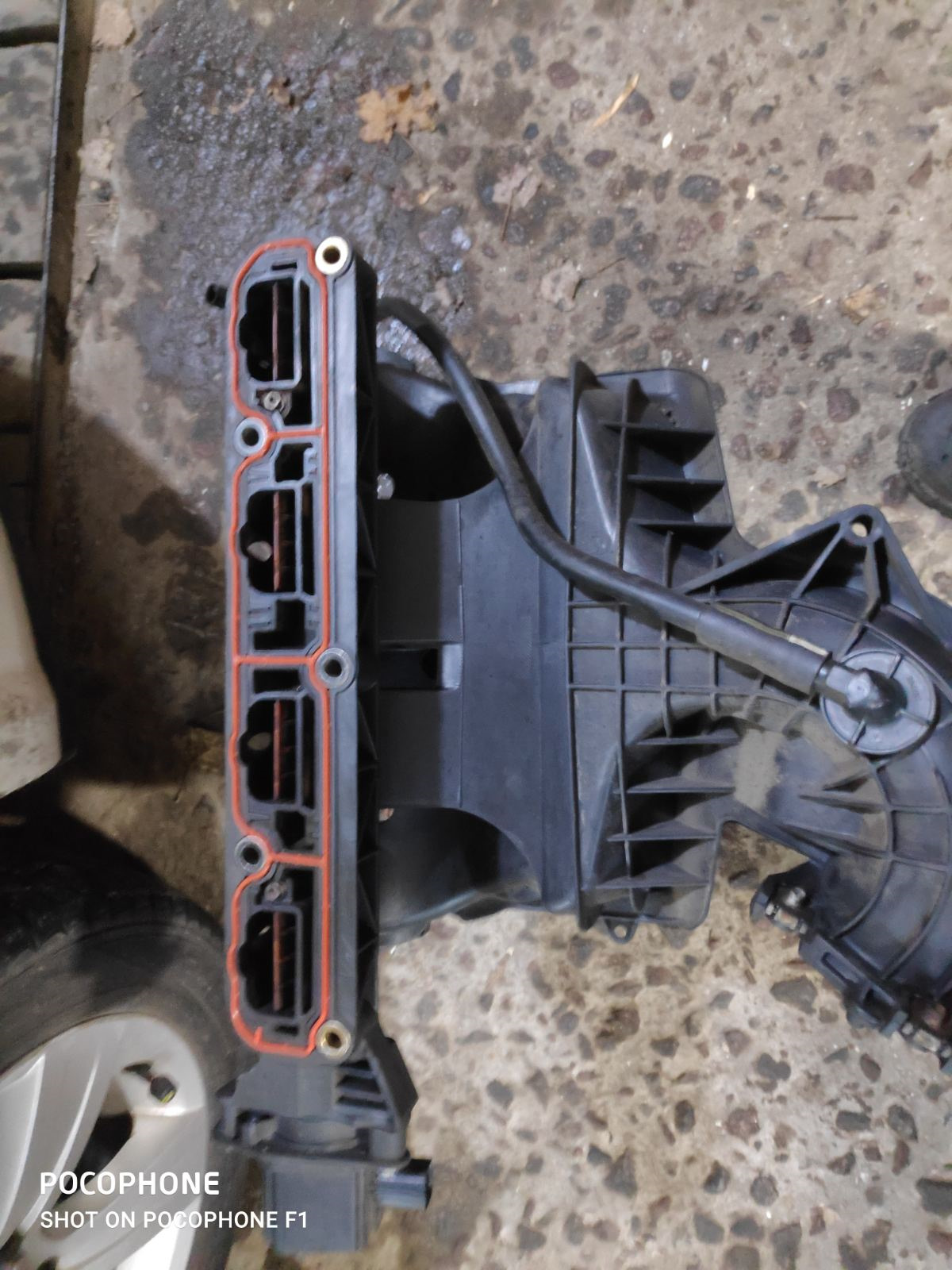

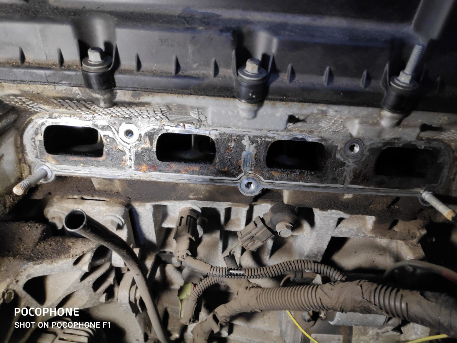

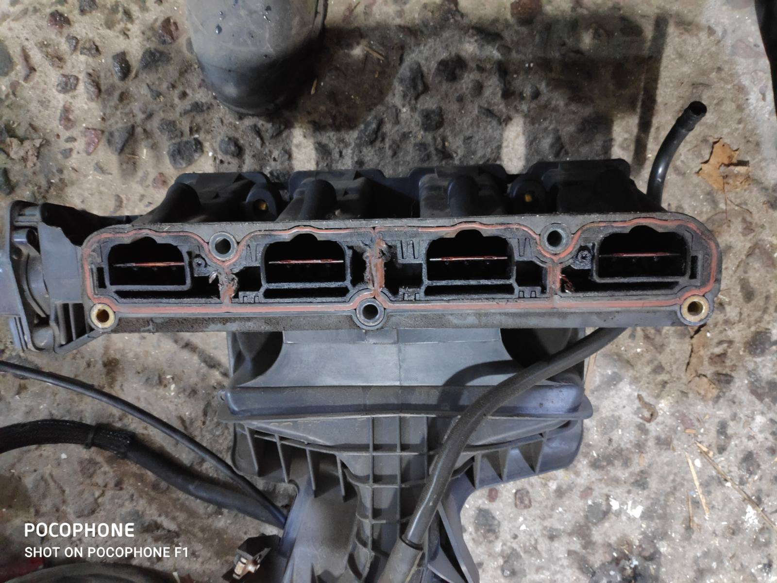

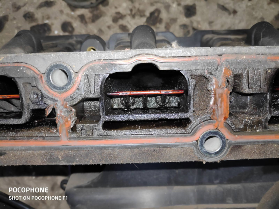

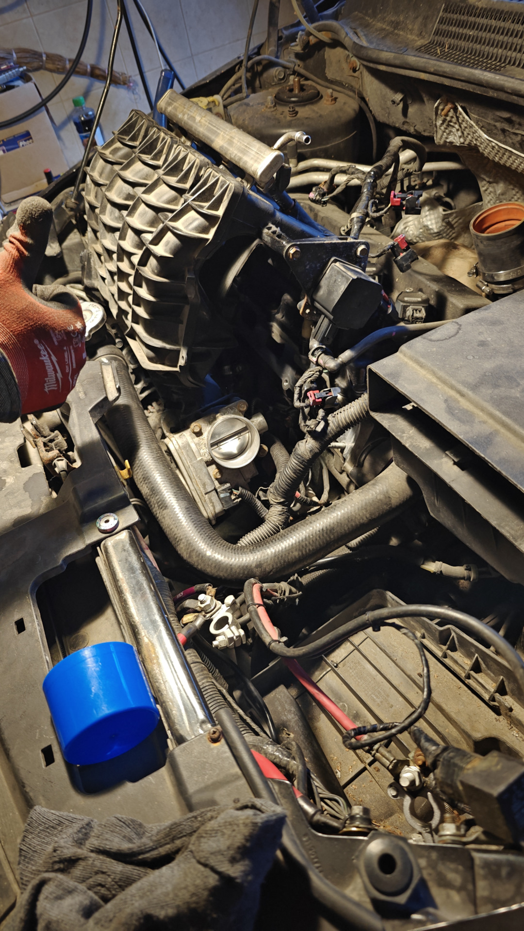

Всем привет!Еще сначала владения машину труханило, первым делом поменял свечи, помыл форсунки но ничего не помогло. И тут с приходом холодов при утренних прогревах начала выскакивать ошибка P2173. Естественно гугл в помощь, нашел всего одну статью в которой было описано что данная проблема очень распространенная, но о ней особо никакой информации нет. Оказывается что на впускном коллекторе прокладка ходит совсем не долго, теряет свои свойства и начинает пропускать. Поехал я к своему электрику, подключили дымогенератор и увидели что с впуска по кругу пошел дым. Прокладка уже не прилягала совсем.

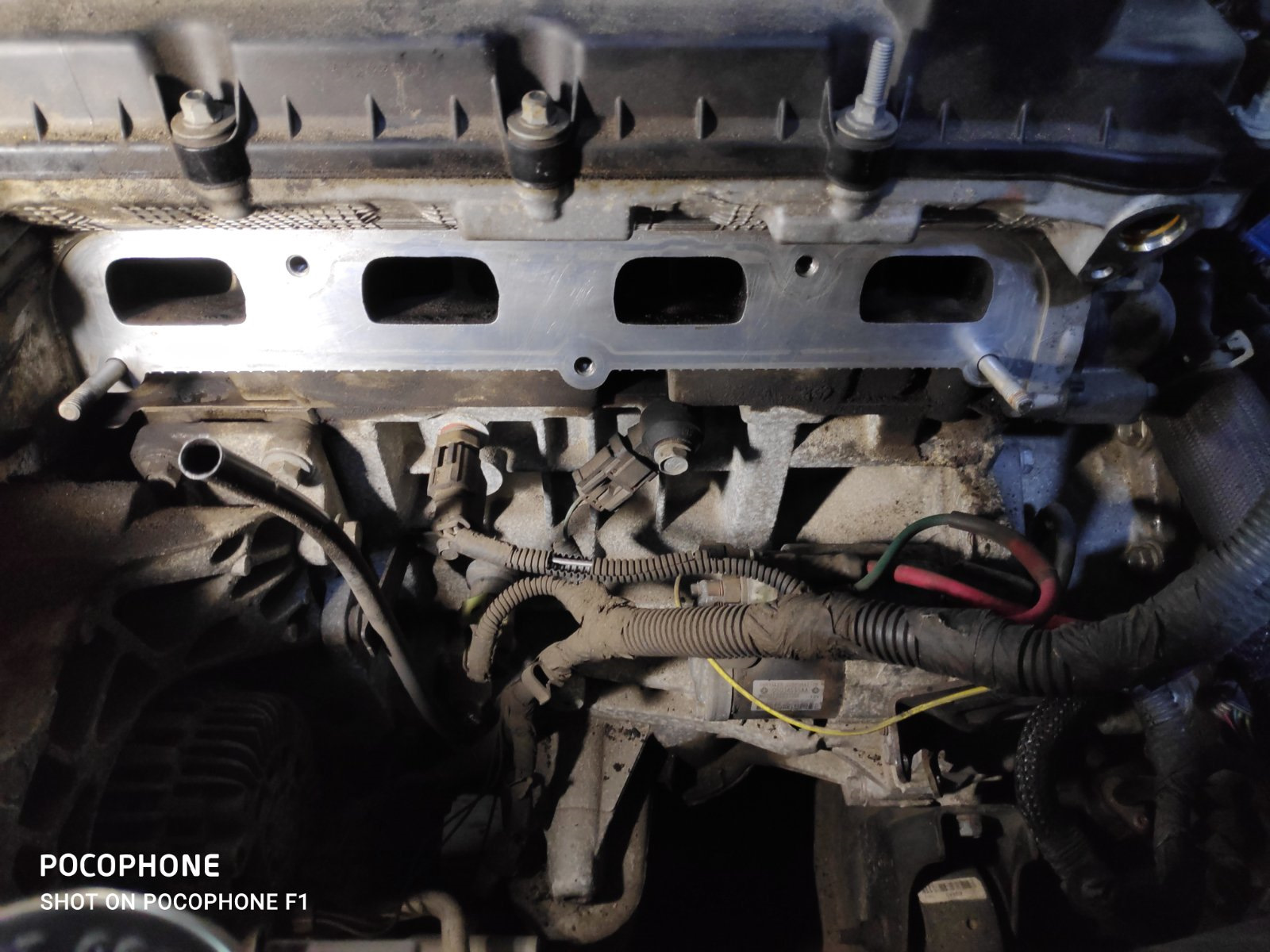

Заказал прокладу впуска
Прокладку дросселя

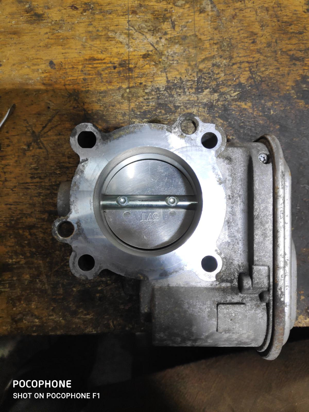

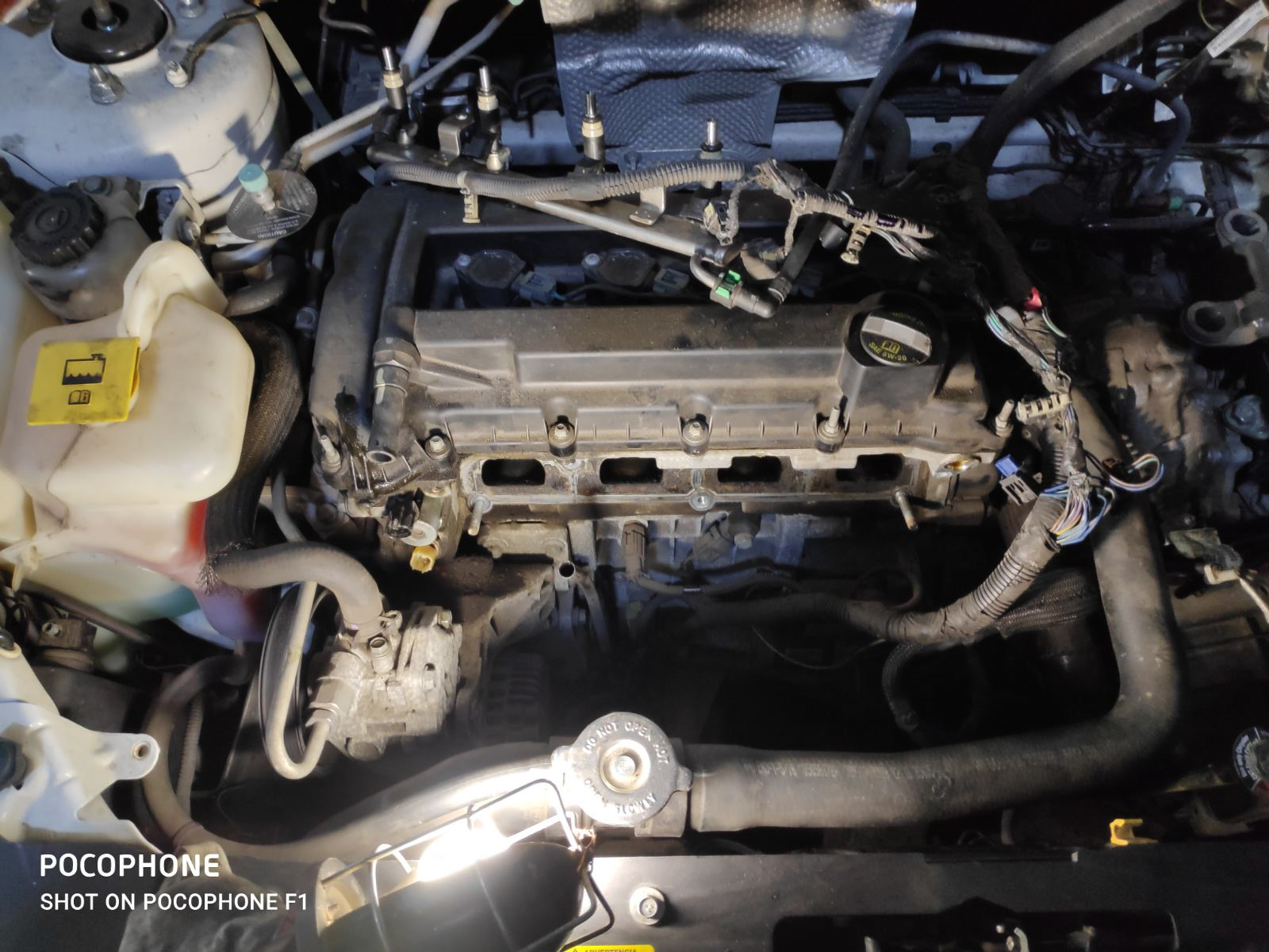

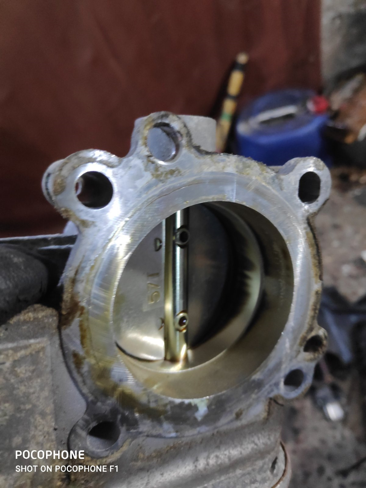

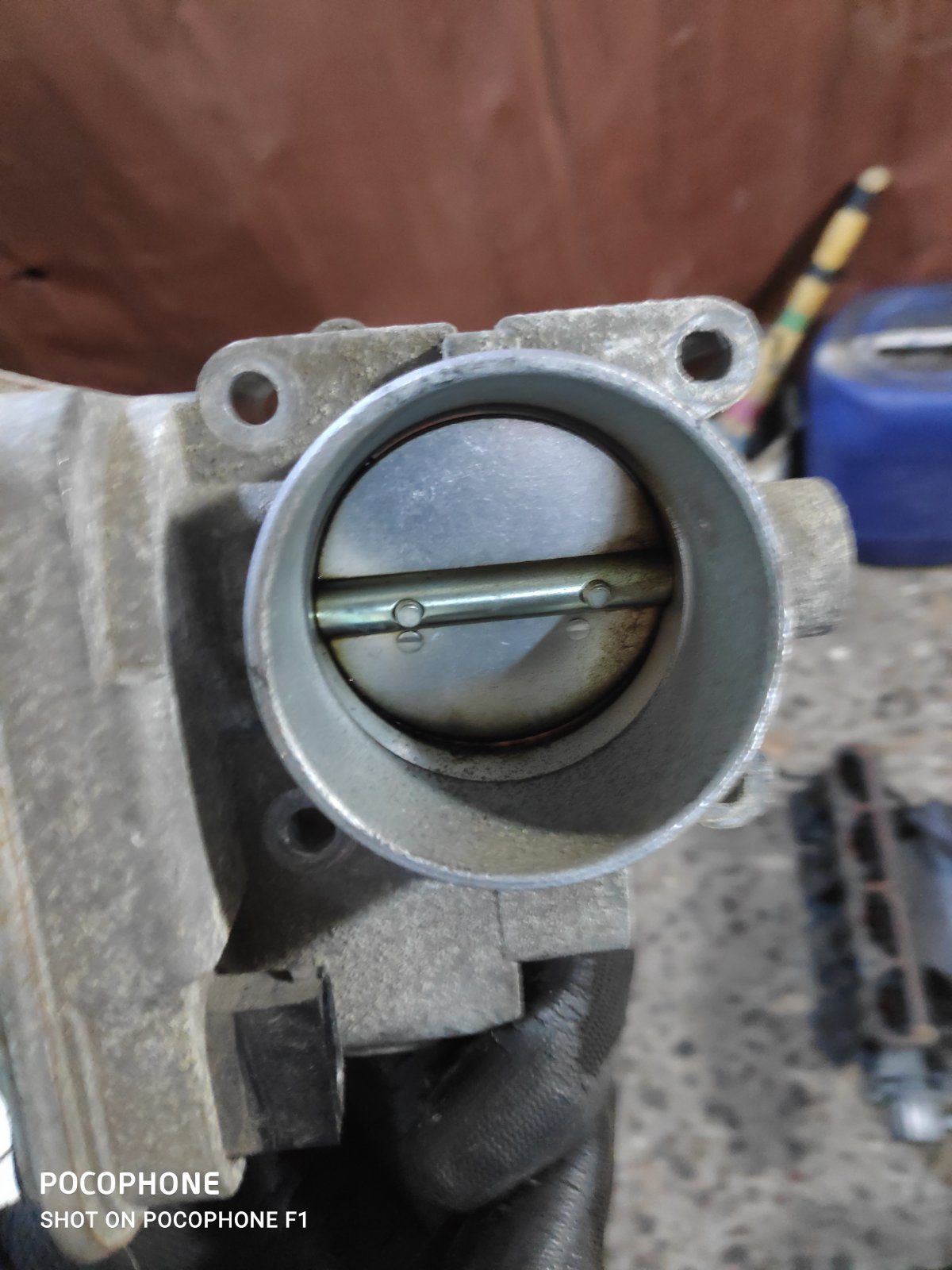

Было принято решение сразу почистить заслонки впускного коллектора и почистить дроссель.
Дроссель был не сильно грязный.Заслонки были грязные.
После проделаных работ езжу почти неделю.Ошибки больше не было.Работа мотора выровнялась, работает как часики.

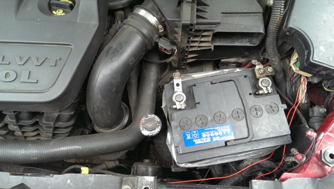

Добрый день
Вы случайно не вспомните, куда именно нужно вставлять дымогенератор ? Если есть возможность указать по фото пальцем, куда он вставляется)
Та же проблем с оборотами, улетал в ошибку. Сегодня снял впускной коллектор, все почистил, поменял резинку, осмотрел свечи. Итог — все тоже самое.
Решил пошерстить интернет и наткнулся на историю о датчике PCV. Если верить интернету, то его исправность НЕЗНАЧИТЕЛЬНО влияет на плавающие холостые обороты. Открутил его, проверил. Дует в обе стороны, зараза. Подсос воздуха идёт через него и машина находится в шоке от недоумения. Замотал его пленкой и затянул хомутом от патрубка, пока едет новый. Теперь все идеально.

Прокладка впускного коллектора
1. Chrysler 04884550AB
2. Chrysler 04884883AA
3. Reinz 711019600
