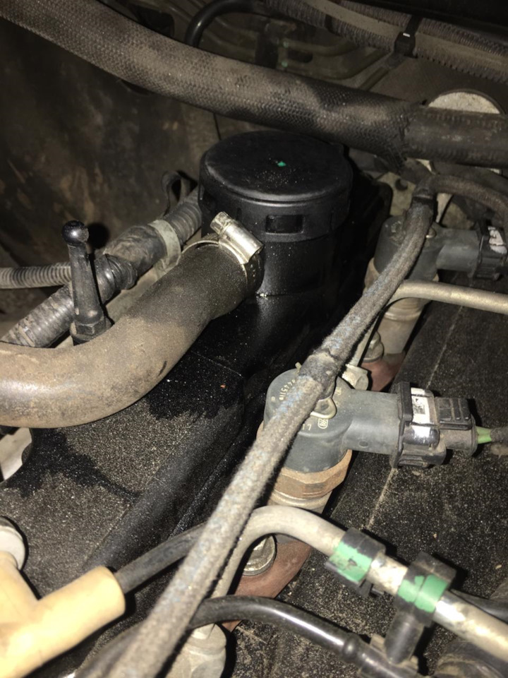

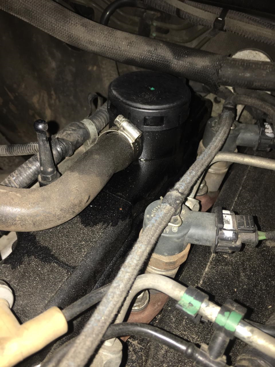

(б) Ремонты. По совету клубного мастера Александра была заменена клапанная крышка. Примерно 26 тыс. с работой. Увы, проблему не решило от слова вообще. Сейчас пытаюсь понять, действительно ли я настолько ненавижу деньги, что готов взять и выбросить почти 30 тысяч просто так, или это было оправданной жертвой ради науки и мира во всем мире. Следующим предложением Александра было попробовать перейти на масло Mobil 5w30, но, если честно, не думаю, что Лукойловский Genesis (бывший Claritech, ныне ребрендированный в Armortech), про который я читал только хорошее на Ойлклубе, настолько плох. Почти уверен, что кроме проблем с поиском оригинального масла (в то время как Лукойл на всех их заправках есть), ненужным мне, возможно, повышенным его ресурсом (один фиг, меняю через 7,5 тыс и подумываю о начале замены через 5, как на Ховере делал все его 7 лет жизни у меня) и более высокой ценой, это ничего мне не даст.
(в) Диагностики. В поисках третьего альтернативного мнения решил съездить в еще один известный СЦ по ремонту американских авто и продиагностировать двигатель и навесное. Результат несколько озадачил, прямо скажем. Ожидая услышать про проблемы с плохой кармой, турбиной или интеркулером (из турбины же тоже может гнать масло), получил ответ, что с ними проблем не выявлено, но вот почему-то в масле клапан клапанной крышки, которой на момент этой диагностики не было даже месяца. По мнению сервисменов, он пробит. Подтвердить либо опровергнуть это не могу, увы. Но если это так, то либо новая крышка была с браком, либо есть какая-то проблема, из-за которой клапан вышел из строя так быстро. Была ли проблема с клапаном старой оригинальной крышки — я, увы, не знаю.

Гм… Александр из Отрадного мне тоже предлагал менять клапанную крышку из-за небольшого запотевания. Стер следы салфеткой, проехал 25 000, никаких новых следов масла не появилось.
В моём случае, видимо, пытались этим решить проблему масла в интеркулере и патрубках, думая, что дым масляный. По факту же это не дало ничего вообще, кроме новой пробки маслоналивной горловины (тут вопросов нет, она сильно лучше старой). Короче, новая пробка за 26 тыс.

Смотрели. Он не сухой, но масла, как было сказано, немного. Больше удивило наличие потеков масла на клапане клапанной крышки
Это нормально, если машина молотит на хх
Нормально наличие в интеркулере или на клапане крышки?
В интеркулере, да и клапан на крышке чисто номинален, чтобы масло конкретно не гнало а парами оно будет выходить через него.
У меня вот так это все выглядит (фото из СЦ):
