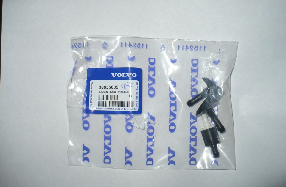

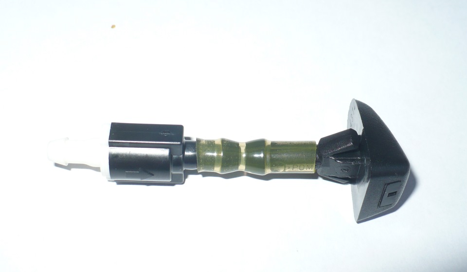

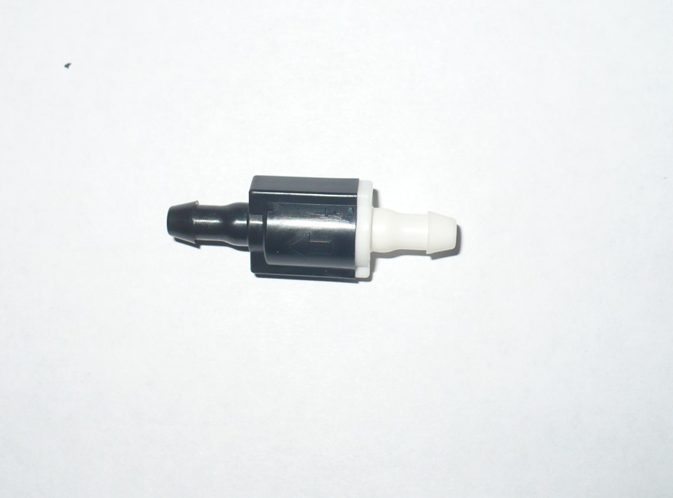

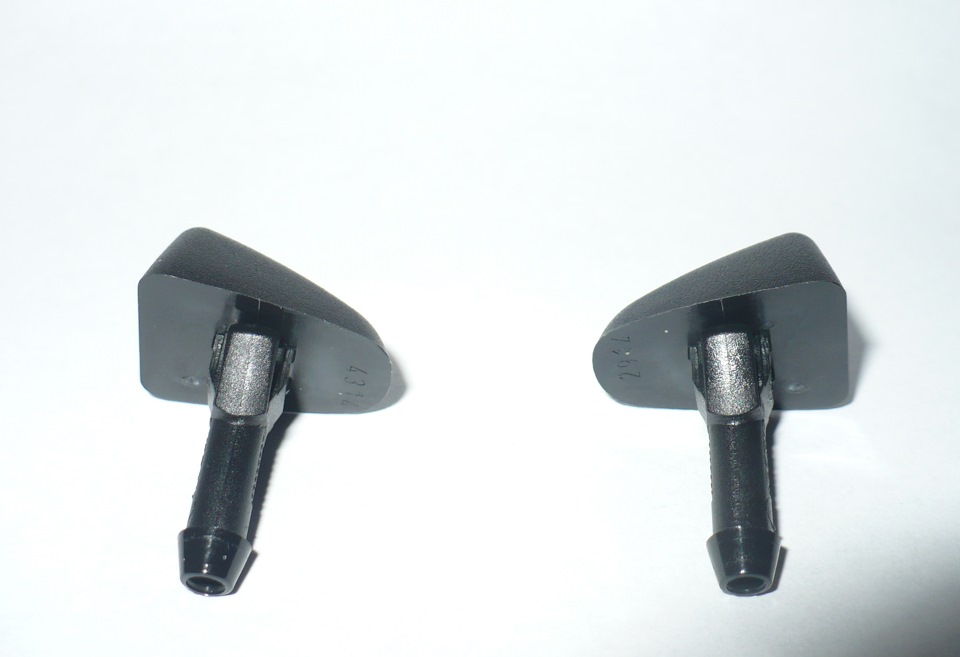

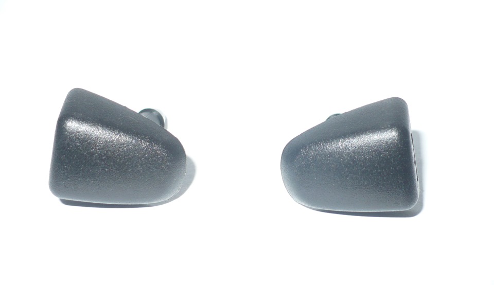

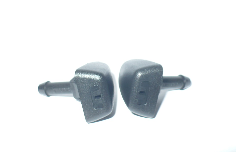

Друзья, вчера забрал свой заказ из магазина, это веерные форсунки от Вольво S-80, XC-90, код -30655605 и обратный клапан от Тайота, код-85321-26020, фото прилагается! Меня немного смущает форма форсунок, какая то она обтекаемая, а у нас они угловатые и обратный клапан тоже мозг жмёт, в частности — не будет ли эта пипка слишком задерживать из бочка омывателя сам антифриз, а то установлю, а они вместо того чтоб брызгать далеко и много, будут писать типа против ветра! Как в анекдоте, когда мужик говорит, пойду ка я на улицу покурю и возвращается весь сырой, его спрашивают, чё на улице дождь, а он — да нет — ветер!
Запчасти на фото: 30655605

Спасибо за видео! Я тут посмотрел фото, как они установленными выглядят, мне показалось ка кто не очень, форма форсунок от Вольво не такая как у нас.

Думаете, пролезет в отверстие?
Я понял что вы имеете в виду, ну если не влезет, придётся ставить его из под низа!
Я про установку клапана

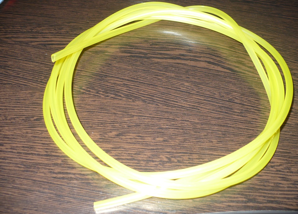

Я что клапан та? Через кембрик соединяешь его с форсункой и всё, сам то он маленький!

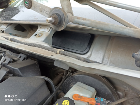

Я там добавил пару фоток, посмотрите!
Это надо будет какой-то пластик снимать, наверное.
Да, нет! Зачем пластик та снимать?
Blagoff1
Всё со слов драйвовчан!
А место — под капотом, в правом углу под лоб. стеклом. Там и шланг в доступности. Чёрненький такой, с уголком…

Я такое место не нашёл. И видео смотрел где ставят два клапана. Да и на родных форсунках сразу клапан стоит, на каждой сам увидишь как снимешь. И на моей прошлой машине тоже два клапана было.
Ну понятно, а зачем нам тогда отдельно покупать клапана если у нас уже стоят родные?
Они в форсунку вмонтированы
Японский городовой, придётся ещё одну форсунку дозаказывать! Вот блин, век живи, век учись и дураком помирать будешь! Спасибо Вадим что подсказал, а то я представляю, начал ставить и на тебе "шляпа с отворотом"!
Ставь пока одну вторую после доустановишь
Ну на фиг, я хочу всё и сразу, тем более ждать, ну дня 3-4 когда привезут и я вроде пока на долняк не собираюсь и погода у нас в подмосковье сейчас хорошая, солнечная!
Совершенно верно, по одному на форсунку.
