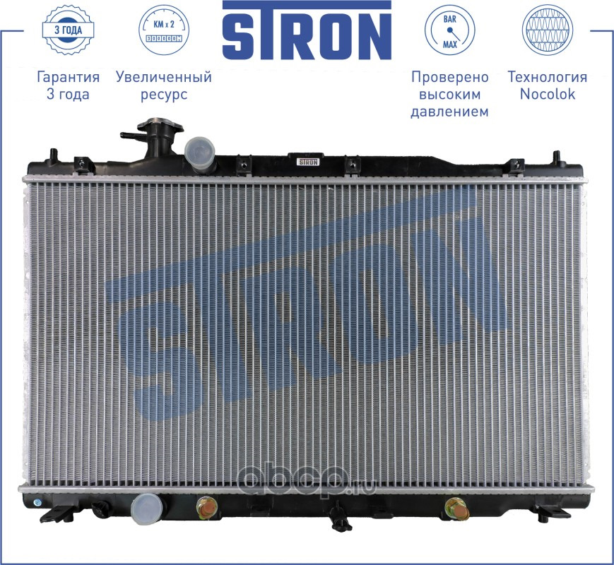

При покупке все с авто было прекрасно, смущал тот факт что в расширительном бочке не было антифриза . Как пояснил прошлый владелец ему промывали радиатор и НАВЕРНОЕ ЗАБЫЛИ ЗАЛИТЬ АНТИФРИЗ . ))) НУ думаю ладно, сгонял купил фриза и залил, по приезду домой обнаружил, что авто парит . Делать нечего заказал новый радик фирмы STRON -№STR0079 думал заказать кЯтай но по отзывам у заказанного радиатора было 3-года гарантии и плюшки в виде перчаток, хомуты в комплекте (которые мы естественно использовать не будем )) ) . НУ и субботнее утро решили поехать на яму в соседний кооператив поменять .Приезжаем а там РЕМОНТ СЦУКАААА, едем к своим друзьям в СЕКРЕТНЫЙ ГАРАЖ и там закрыто, Ух как я не хотел менять на улице но делать нечего меняем у себя в гаражах. Далее фото ряд с комментариями .

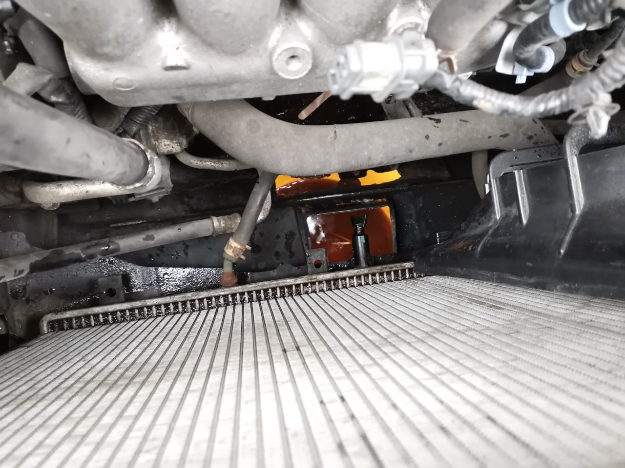

сливаем фриз а вернее что то похожее на него .

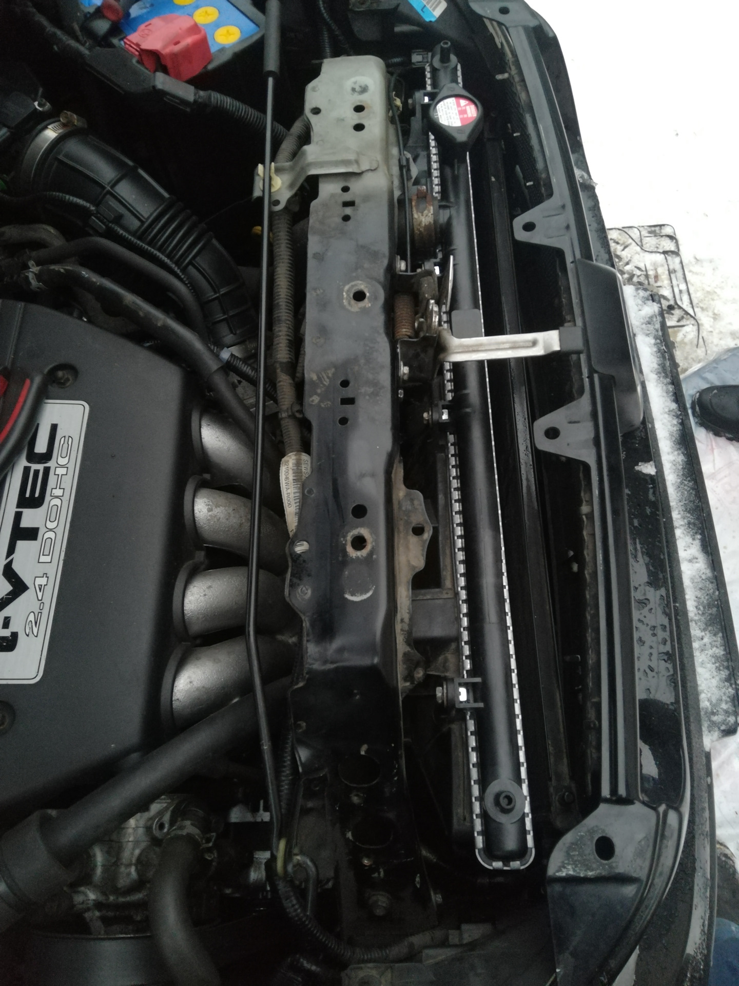

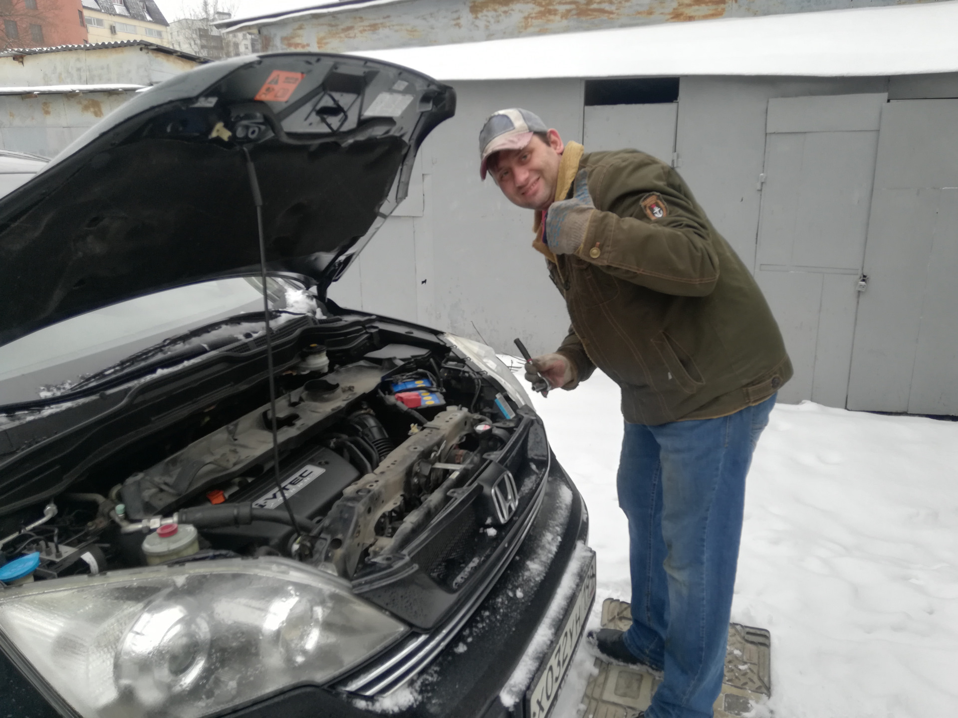

откручиваем крепления радиаторов и верхнюю планку телека

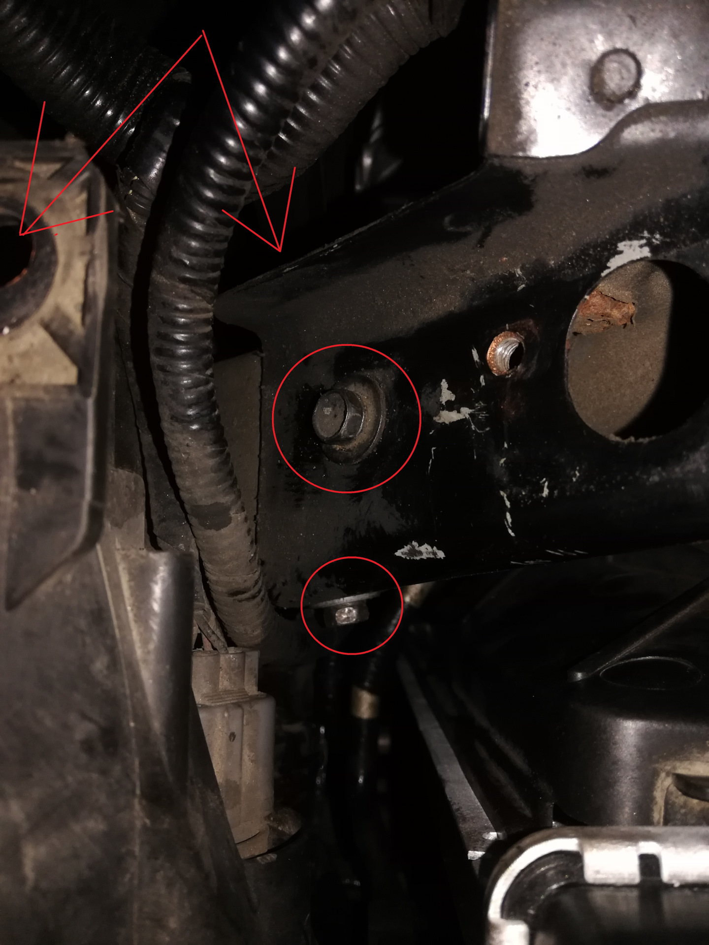

а именно эти болты и незабываем про болт на креплении фары и с обратной стороны (отмечены стрелочками )

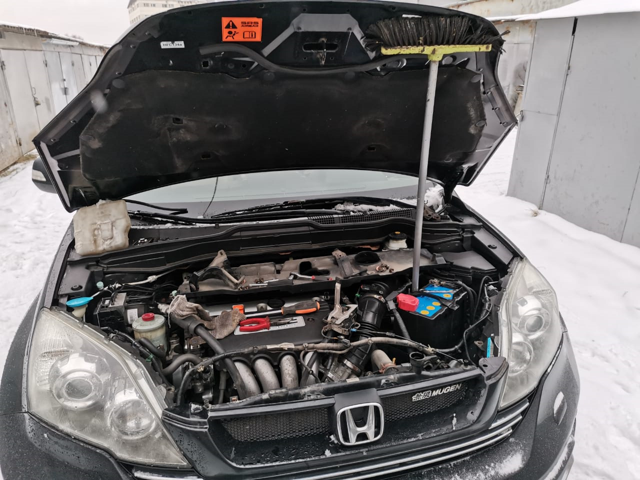

после того как планка демонтирована ставим вместо стандартной кочерги, швабру без швабры замены не получится, если нет швабры можно даже не начинать менять )
Тохе нравится менять радиаторы зимой ) по этому лайк ))))
радиатор с новым датчиком инсталлирован успешно, почему с новым датчиком, да потому что лучше перебздеть чем недобздеть, не зря есть пословица скупой платит дважды, тк что не скупитесь на новый датчик радиатора, иначе даже ваш новый радиатор может потечь и виной будет копеечный датчик если что вот аналоги заменители HS304, 171916011520, AS2172, ECT-2005 и орига 37870-RWC-A01.
Собираем все в обратном порядке, не забываем залить антифриз я заливал лично SAMSON №803245 Антифриз Samson JP-Standard RED, 5 кг (красн.) special Japan cars.

Там только когда пластиковую накладку снимешь 3 болта с каждой стороны и кронштейны радиатора снимаешь, а далее хомуты., это ж хонда там все на изи меняется
Вместо швабры можно поставить штатную подставку в штатное место)) С правой стороны под пластиковой накладкой есть отверстие. А на капоте еще одно место для упора подставки…
Предварительно только шарнир кочерги побрызгайте силиконом…у меня туго снялась первый раз когда узнал про жополнительные места упора… когда менял сетку втека помогло сильно.

Приветствую, без ямы получается можно поменять? Там же внизу трубки на акпп, или сверху отсоединить можно все это?
Без проблем можно . Даже передний бампер снимать не надо .
Он получается вместе с вентиляторами достается и уже вентиляторы на снятом перекидывать?
Винты крепятся только сверху болтами, винты проще снять что бы хомуты с трубок АКПП либо закольцевать либо заткнуть болтами или ещё чем нибудь . так же не забывайте отключить фишку на датчик температуры ОЖ она внизу на радиаторе .по времени максимум на часа 2 работы с перерывами на перекур .

Он реально корейский и реально гарантия 3 года?
Да

Подскажите, как ходит радиатор Stron?
Отлично ни на мека на протечку, цена чуть дороже китайца но оправдана на все 200%
