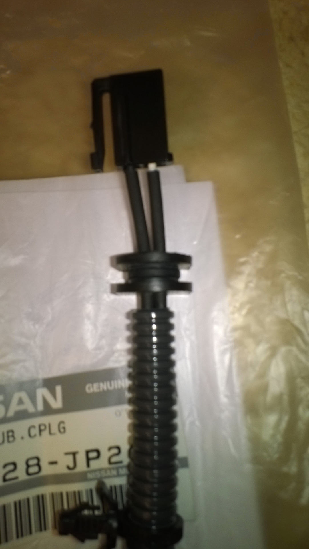

Думал проводок муфты сгнил, купил новый оригинал и поменял.

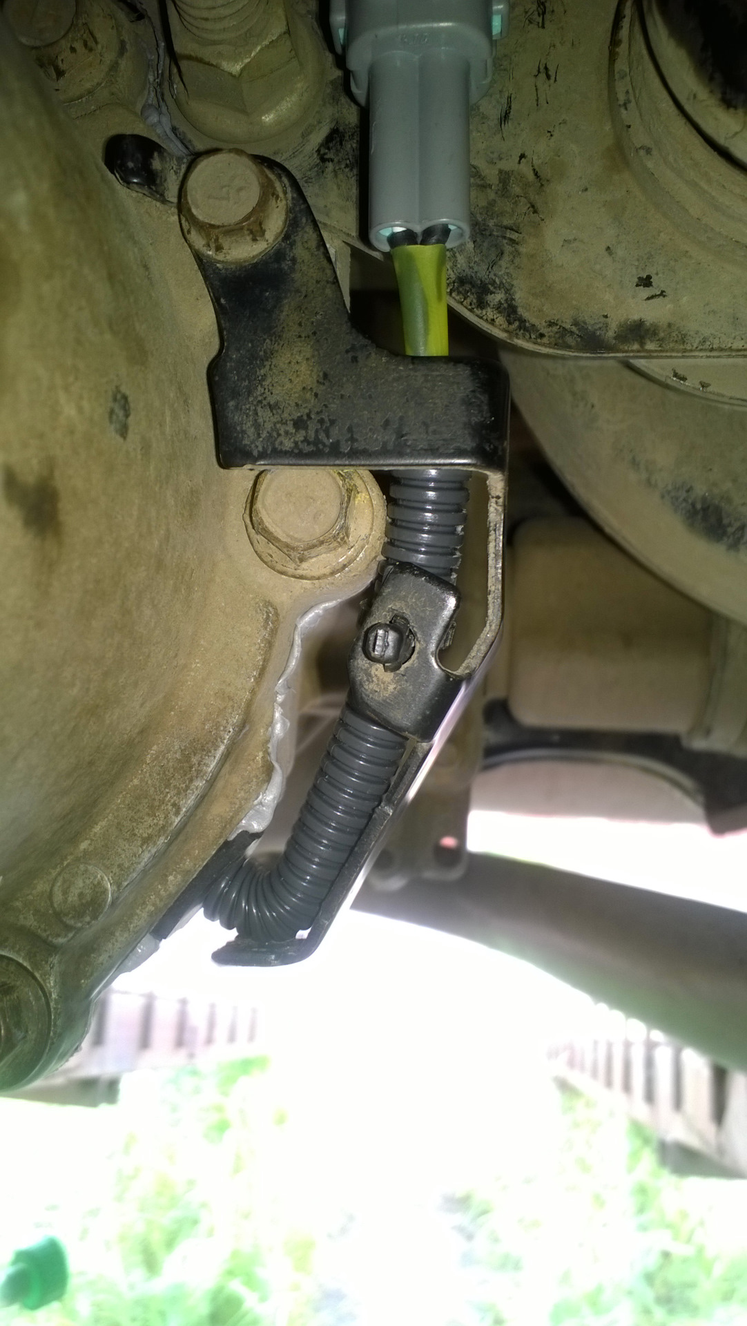

Начал изучать родной проводок и новый, оба сделаны так себе, объясню почему.
1. гофра идет не разрезная, цельная, и почему то только снизу замотана изолентой. Тоесть сверху в нее по теории должна попадать вода и грязь и не выливаться оттуда, так как снизу замотано. Проверяем мою теорию.
Бинго… где то 1/3 гофры забита мокрой грязью и песком. Если вдруг где то будет повреждена изоляция, то провод как у многих сгнивает внутри изоляции.
2. Провода заходят в резиновую прокладку и они отделяет улицу от картера муфты где должно быть сухо. По хорошему нужно изолировать место входа проводов. Я залил герметиком.
Это как было, кто то уже пытался заливал все это дело силиконовым сантехническим герметиком, или давно с начала покупки так как знали уже об этой проблеме, или были уже отключения привода и пытались решить проблему.
Что нужно сделать правильно чтобы изолировать от влаги эту проводку.
— загерметизировать гофру с ДВУХ сторон. Я сделал с помощью бутилового герметика (система если что будет разборной его руками можно всегда убрать)
— загерметизировать место входа проводов в резиновую прокладку. Замазал жидким герметиком прокладкой.

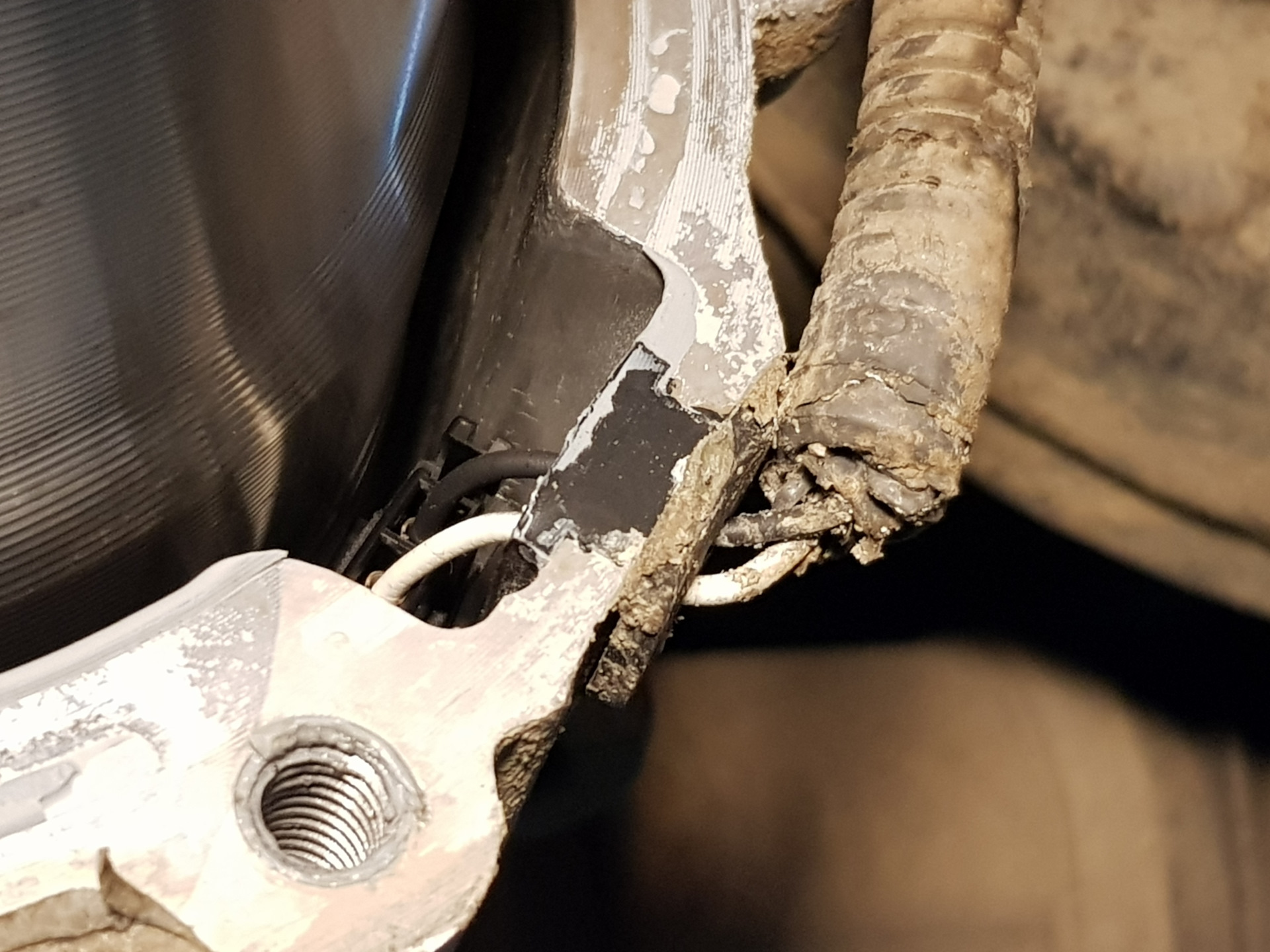

Оказалось что дело не в проводе так как старый я весь разрезал он как новый внутри, изоляция была целая.
А вот на фишке муфты обнаружил повреждение изоляции. залил все герметиком. Возможно при попадании воды сопротивление менялось и компьютер отключал муфту
Собираем все обратно, так же на герметик.

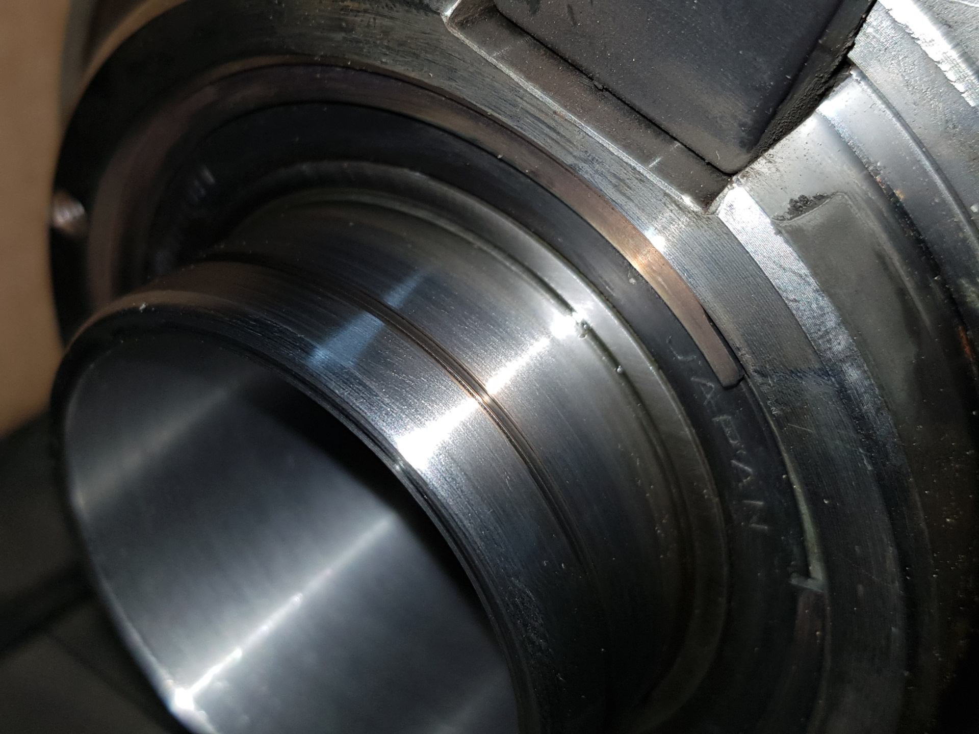

не понравилось что на муфте со стороны редуктора большая выработка от сальника. Вообще сальники все там были настолько сухие что уже начала образовываться пыль резиновая от выработки. Сальники все смазал густой смазкой при сборке.

Володь, я нашёл проблему, проявилась она где-то в марте)
Беда была именно в том проводочке, на котором изоляция лопнула. Откусил, нарастил больше не возникало.

Проводку верхнего разъема я проверил нашел повреждение изоляции я же на фото показал. но это только изоляции а не провода.
