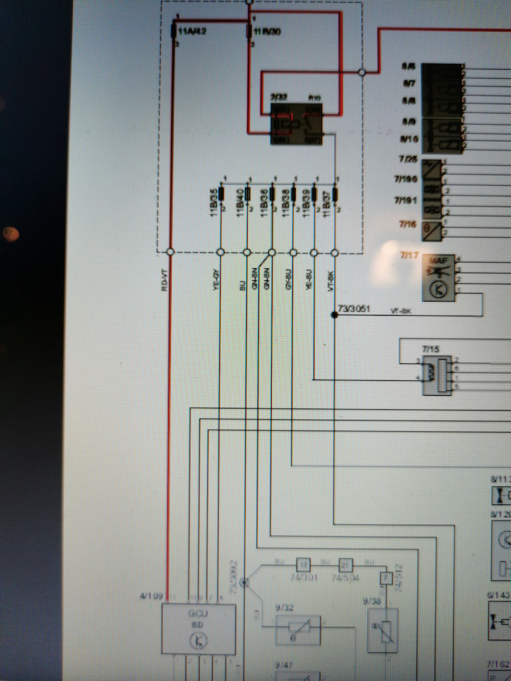

На реле свечей накала приходит 2 провода питания:
1 — питание самого реле — предохранитель F35 10A (желто-серый провод, контакт 6 на реле)
2 — силовое питание на свечи — предохранитель F42 70A (красно-фиолетовый провод, контакт 11)
Я бы начал с проверки этих предохранителей.
Выход на свечи контакты 1,2,3,4,5 желто-черные провода.
К реле подходят 2 на 12вольт, ток в них есть. ЕСМ 3 проводка надо прозвонить и желательно сопротивлением как я понимаю?

Из всего прочитанного на реле приходит питание, а вот уходит ли оно на свечи замера не делали. Вот и попробуйте сделать замер по целостности проводки от реле к свечам и подаёт ли реле питание на сами свечи. Реле придерживает работу свечей до прогрева двигателя на определенную температуру (30-40 градусов) и только потом реле прекращает подачу питания на свечи.
К реле я входной провод нашел, а вот уходные провода без схемок сложно определить. Там слишком много пинов

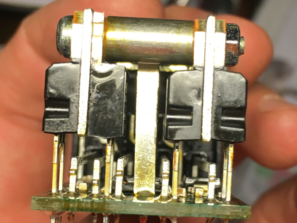

Разбирается не просто, поаккуратней! Внутри 4 тиристора или мощных транзистора. У меня один уже был поджарен 4ре года назад, но пока не сдохло))
Разбирать точно мимо. Толком ничего не увидешь. Схемку бы приходящих и уходящих. Тогда можно прозвонить
Мимо)

Электрик свечи проверил своими ОМами, грит все з*****🤷♂️. Тут вопрос. Вольво обычная машина или через чур умная. В гараже больше чем +5(печь топилась) свечи должны сработать или мозг говорил им еще не хододно🤷♂️. Реле я покрутил в руках, реле как реле🤷♂️
Само реле открывал?
А что я там увижу, микросхему
Что нибудь да увидишь. Во времена моей молодости проблемы с реле были достаточно регулярны🤷♂️
Максимум прозвлнить могу, но нужны цвета проводов. Всю обмотку рыхлить лень. Само реле можно прозвонить, если знать пины🤷♂️ Я нашел ток приходящий провод, он крупно красный как на стартер идет
Смысл то сейчас вскрывать/звонить реле? Сделаешь как Святослав, и будет понятно
