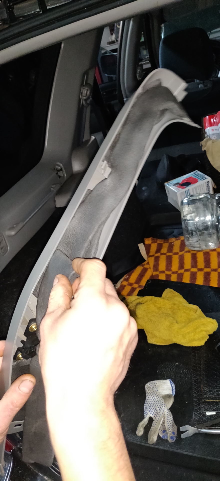

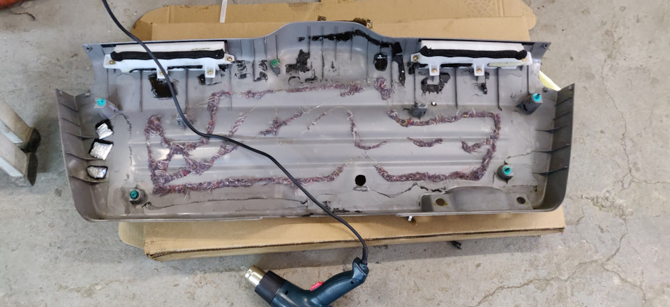

Задолбала та дверь багажника, все чики пуки, но пластмасса багажной двери издавала лишние звуки и если поначалу спасал силикон, то с приходом холодов и он пассовал и было решено ее разобрать и переделать что там было, бывший хозяин особо не парился, просто налепил тяжелого аллюмината без шумки и вперед, дешево и сердито короче говоря, поснимали все и шумкой новой заклеили, получилось хорошо, насчет антифриза все просто, третий раз за три года и думаю Hepu 12++ будет благоприятен для ej204, был маленький осадок в расширительном бачке, все промыто и свежий антифриз принялся за работу

Клипсы на новые не менял?
Нет
