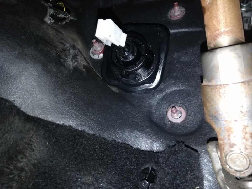

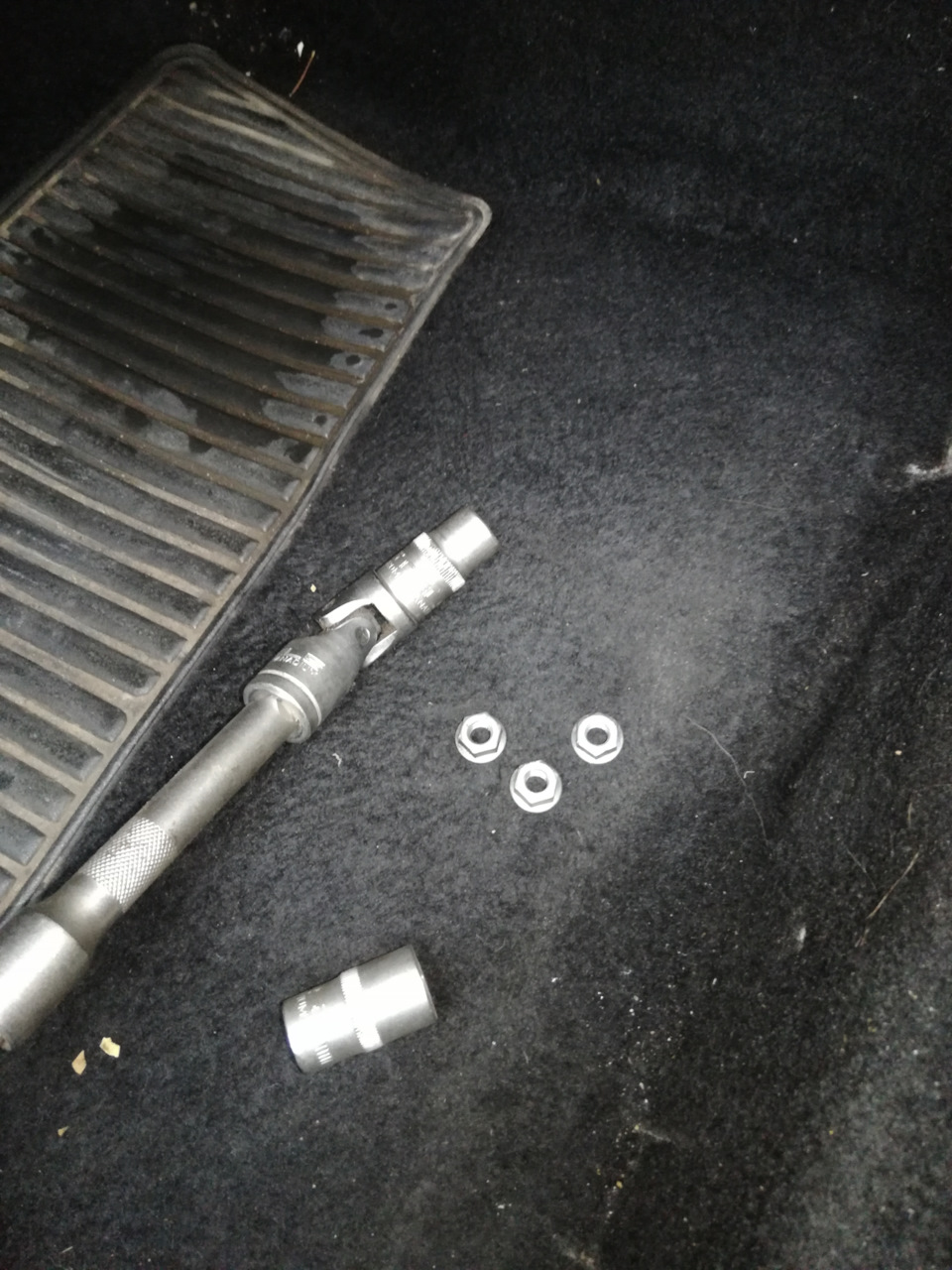

Ну и меня постигла данная неудача. В последнее время заметил, что как то плохо стали включаться передачи, но как то не придал этому значения. Заехав не мойку заметил на ковре странное пятно под педалью.
Как то так
Вот он виновник торжества

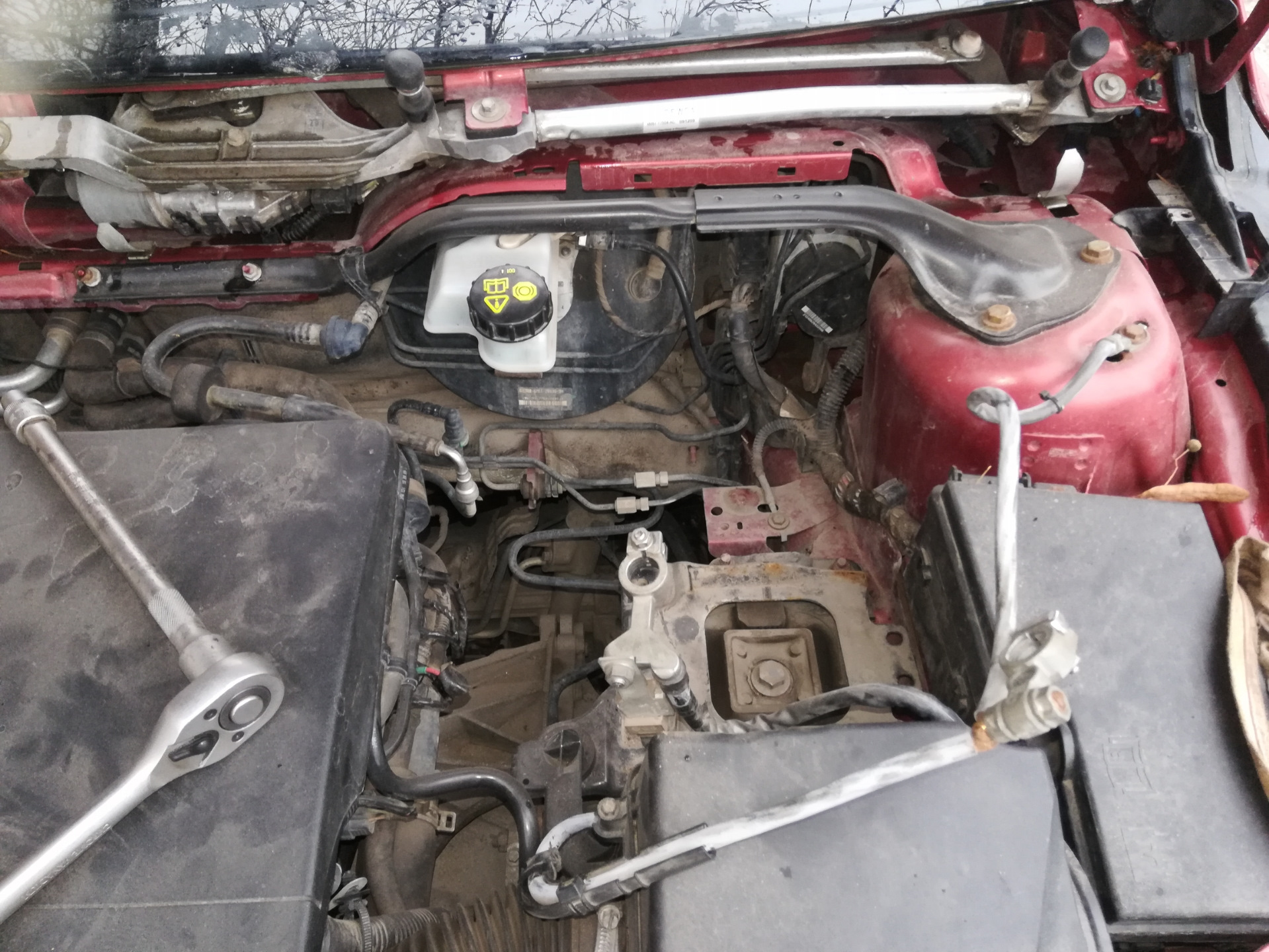

Снимаем аккум, для удобства снял дворники и жабо
Снимаем кожух

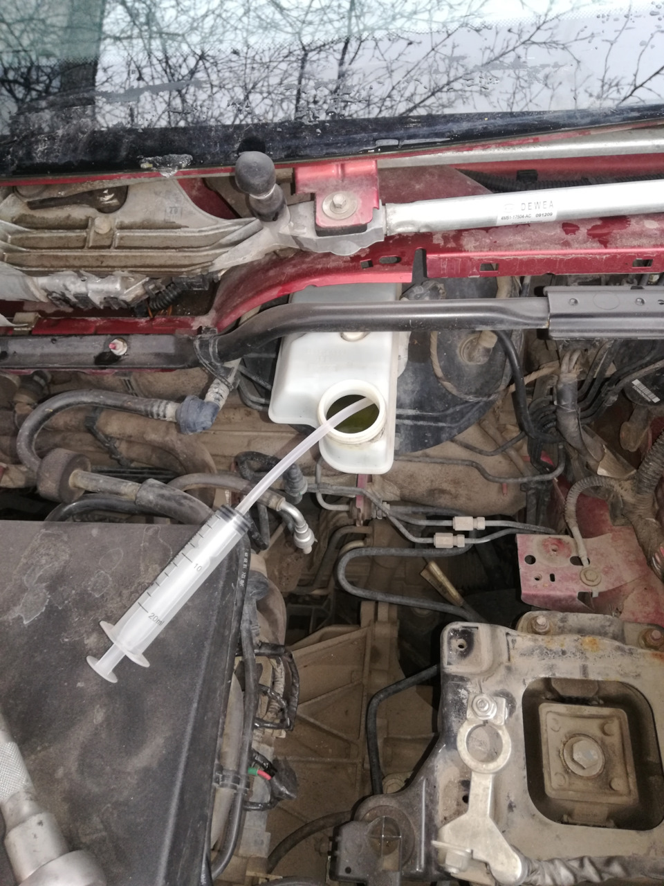

Откачиваем тормозуху по уровню трубки сцепления

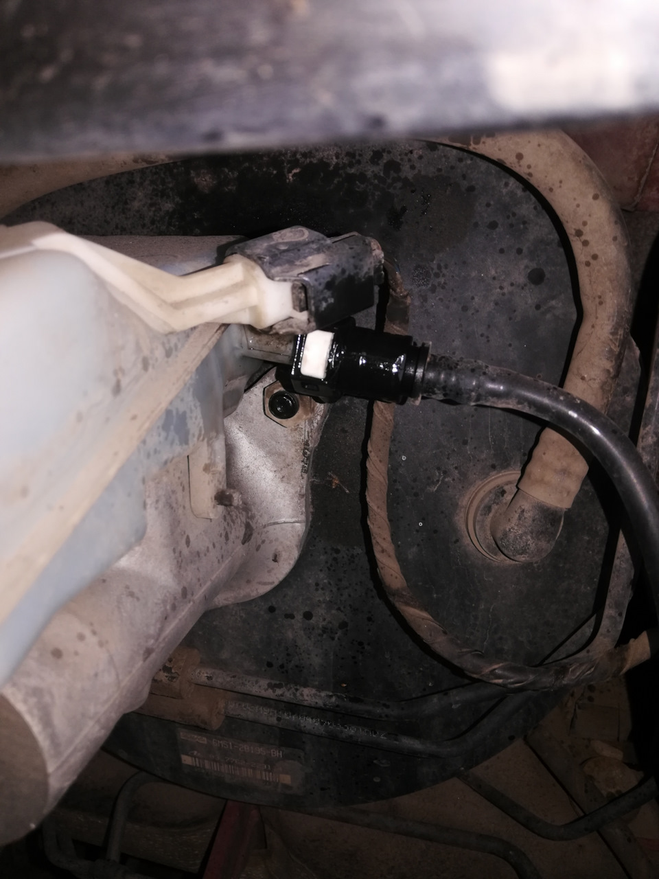

Эти трубки надо отстегнуть
Главное не потерять данную резиновую прокладку
Далее в салоне, откручиваем 1 болт TORX, сдергиваем часть панели
Снимаем разъём

Две гайки открутились удлинителями
Третья с карданичком, 4 рожковым

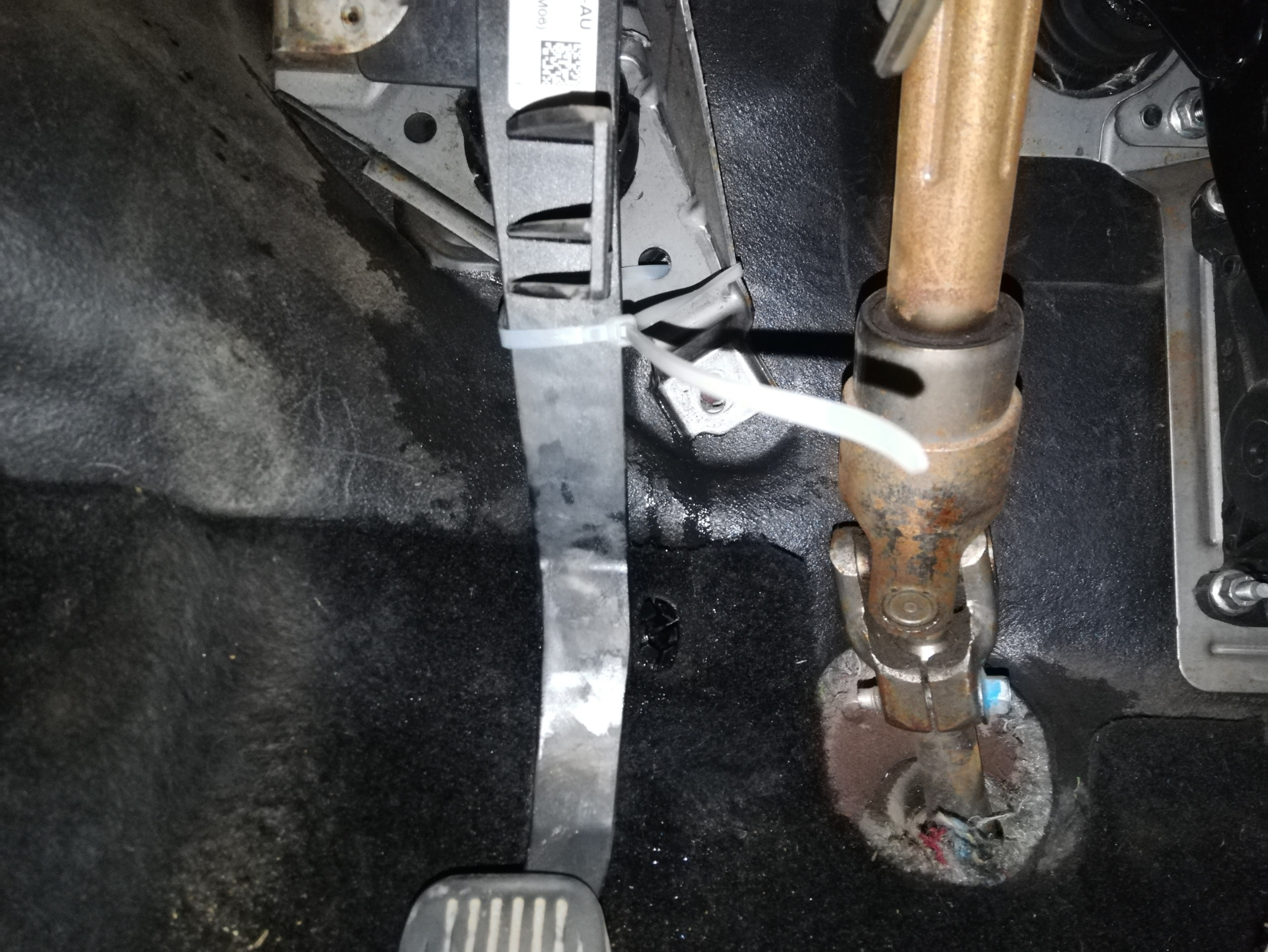

На всякий случай под педаль тормоза положил брусок
Зафиксировал для удобства педаль стяжкой.

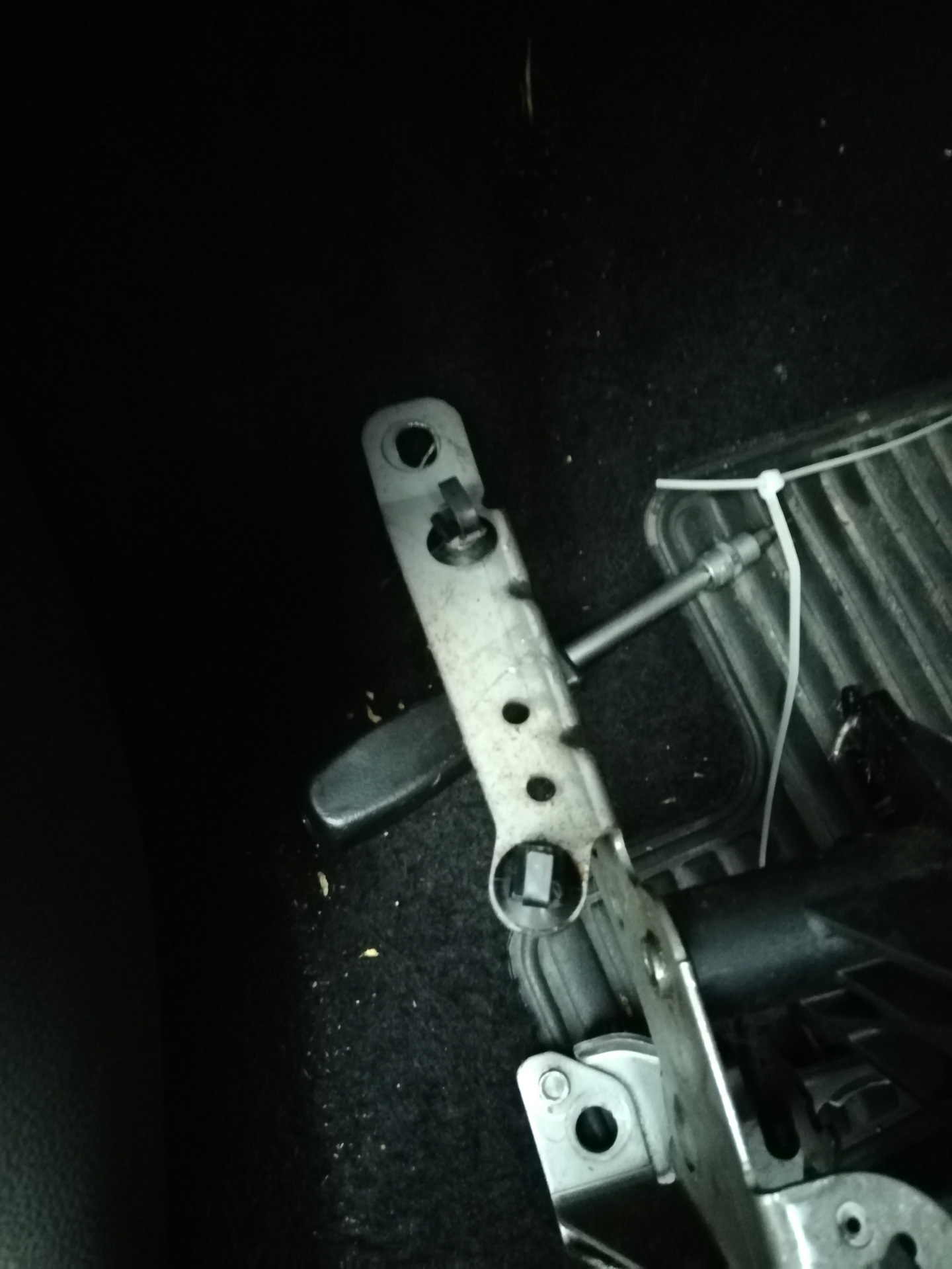

Клипсы варварски отрезал
Чтобы ускорить процесс шток старого цилиндра отломал

Вставляем сначала цилиндр, а потом уже педальный узел
Описывать особо нет смысла, так как больше будет мата)))

Забыл добавить, поставил ГЦС Metalcaucho Фотки как обычно съехали
