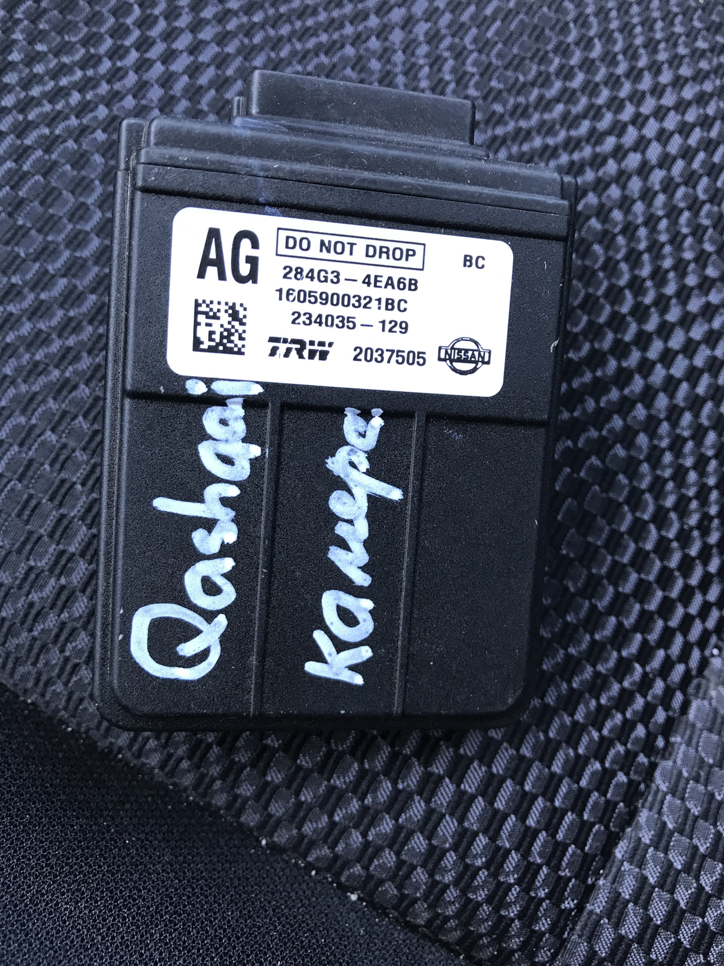

Но ладно, речь не об этом. Установил таки я камеру на лобовое стекло. Причем саму камеру купил еще осенью, случайно обнаружил на разборке.
Она была без кронштейна и разъема. Да, камера 6В, без знаков. С ними цена вырастает до 8-9тр, что нафиг не сдалось. Дальше начались поиски остальных запчастей, необходимых для правильной установки.
В итоге, обзвонив кучу разборок и объявлений, не нашел ничего по адекватным ценам. Напомню, установка мах бюджетная, так как полезность этой камеры сомнительная.

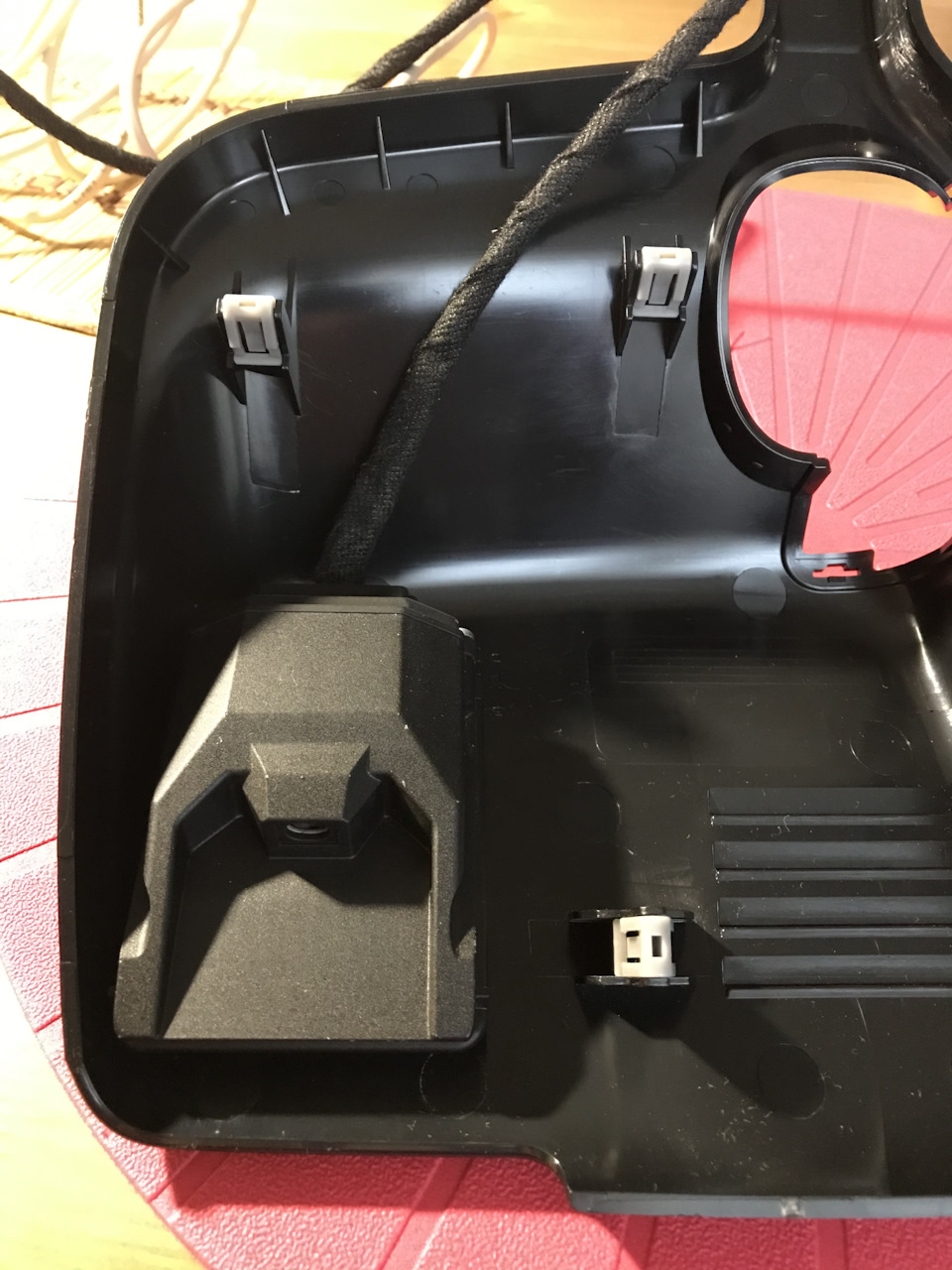

Вообще хотел поставить камеру отдельно, просто закрепив на стекло. Но выглядело это мягко говоря стремно. В итоге заказал пластик, закрывающий все потроха — 1500р, новый. Вторую часть корпуса заказывать не стал, ее все равно не видно за зеркалом, а стоит она столько же — 1500₽((
Далее установка — надо напечатать ножки для установки корпуса.
Без них можно, но у меня сама камера крепится к корпусу, поэтому вес больше, и скотч по периметру может не выдержать. Да, кронштейна у меня нет, поэтому камера крепится прямо на корпус на двухсторонний скотч.

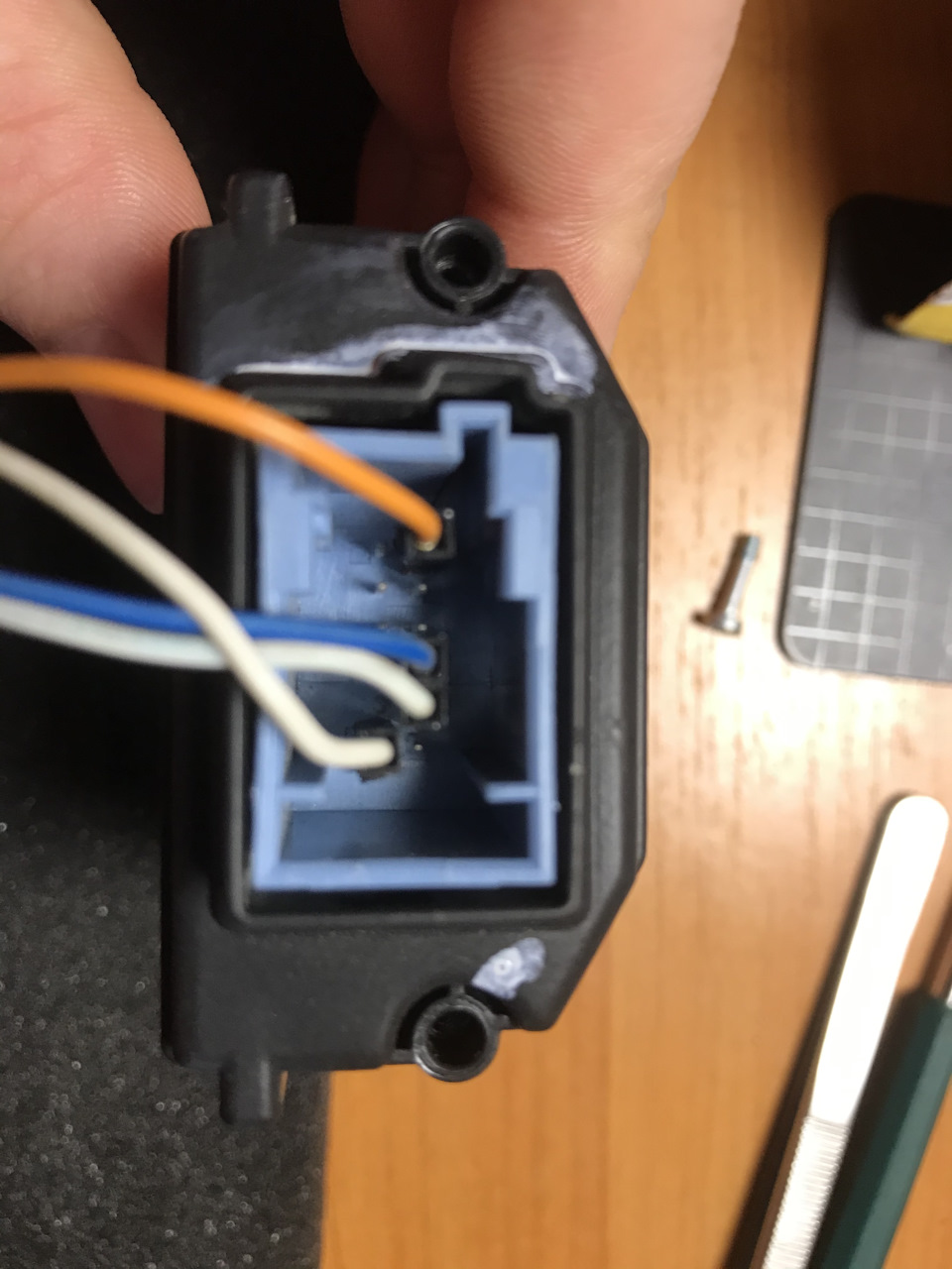

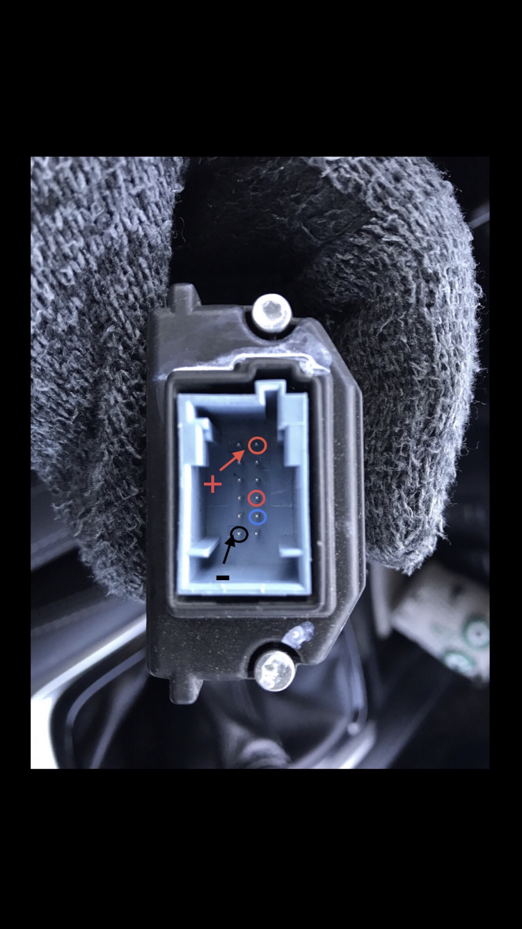

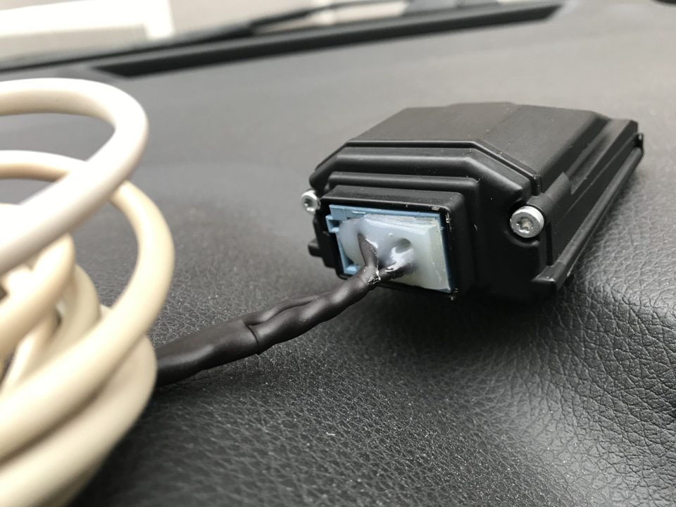

Подключение — 4 провода. Разъема у меня тоже нет, поэтому сделал разъемы подключения из проводов от компа, они как раз по диаметру подходят.
Вставил их на свои места (спасибо diavol2001 за помощь в подключении), и залил все термоклеем, все монолитно.
Далее протянул провод до левой стойки, 2 провода кан-шина, синий и красный, ну и питание взял с отдельного разъема, никуда не подключённого.
Прозвонил где появляется питание при вкл зажигания. Саму ответную часть разъема заказал уже, жду. Пока просто подключил пины в разъем, потом переделаю (может быть…).

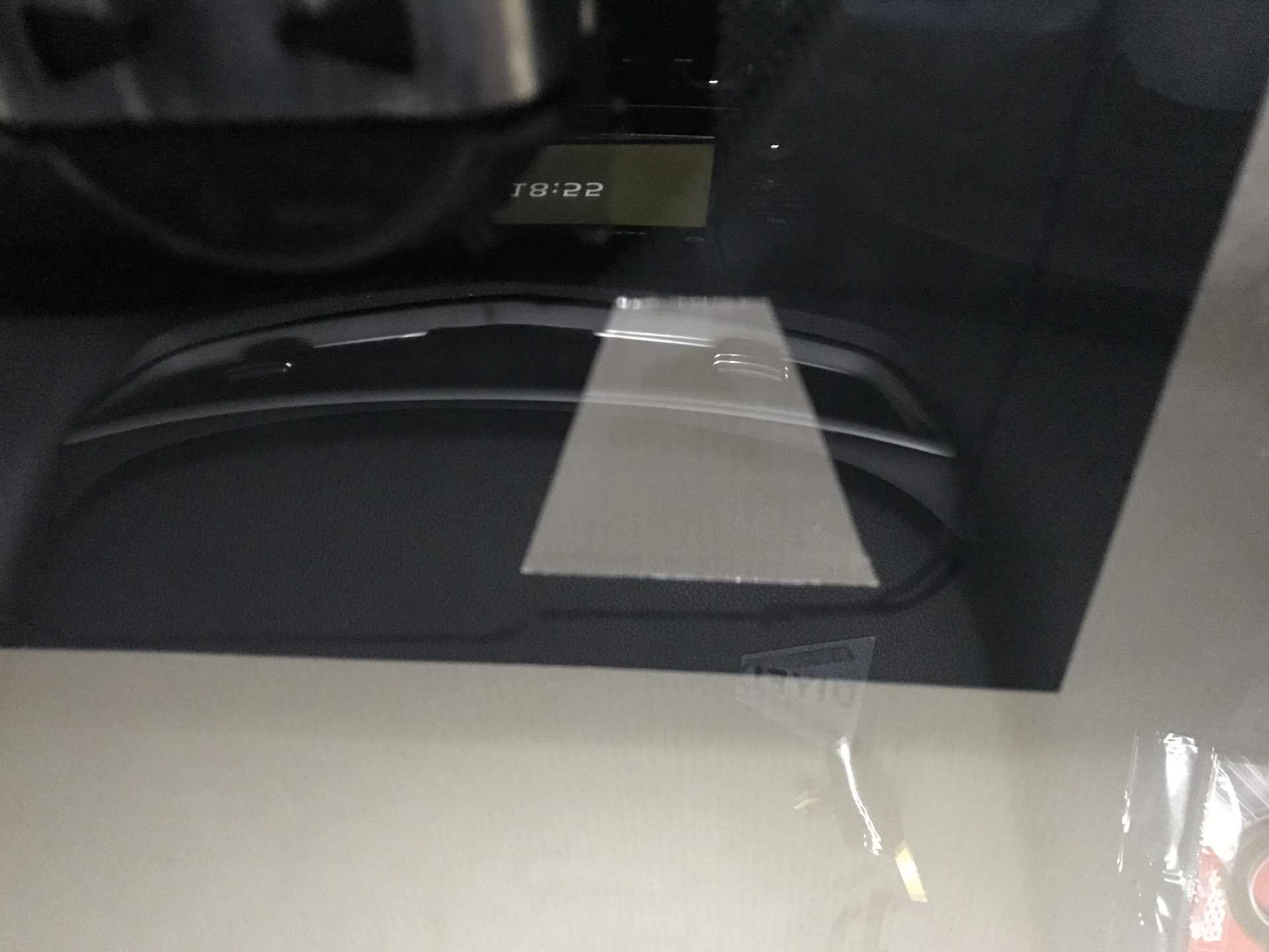

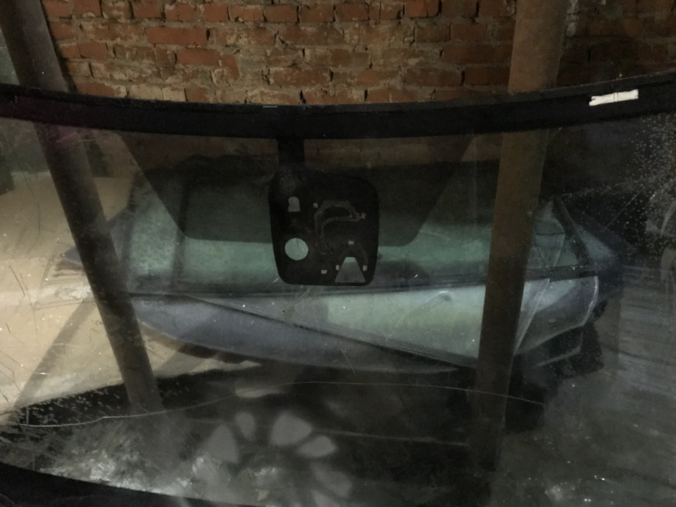

Самое сложное оказалось вырезать пленку под камеру и корпус. Квадратик наклеили тонировщики за 200р. Как все подсохло, сделал шаблон со стекла х-трайла.
Он конечно не подошел, там совсем по другому. Но пригодился вырез под камеру, сделал шаблон, и по нему вырезал пленку.
Далее наклеил корпус с камерой и по периметру вырезал аккуратно пленку. Получилось вроде неплохо.

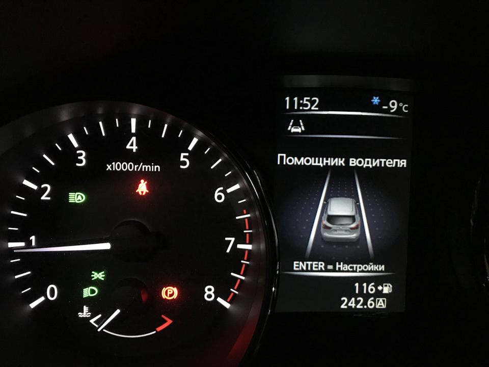

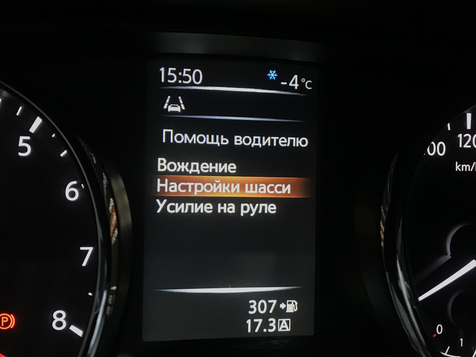

Да, все сразу заработало, в меню появился пункт — помощь водителю — вождение — контроль полосы. И значек сверху. И при включении дальнего в режиме авто — значек — автодальний.
Пока делал, разметки на дороге не осталось, как протестить не знаю. Ну и по трассе некуда пока ехать, засада…
номера (спасибо Seva1991):
1. 28452-4EA0E Кронштейн камеры
2. 284L8-4EA0A Большая накладка
3. 284L9-4BA0A Маленькая часть от большой накладки.
4. 28452-4EA1E Кронштейн большой накладки на лобовое
5. 284G3-4EA5B Камера от европейца со знаками
6. 284G3-4EA6B Камера российская без знаков

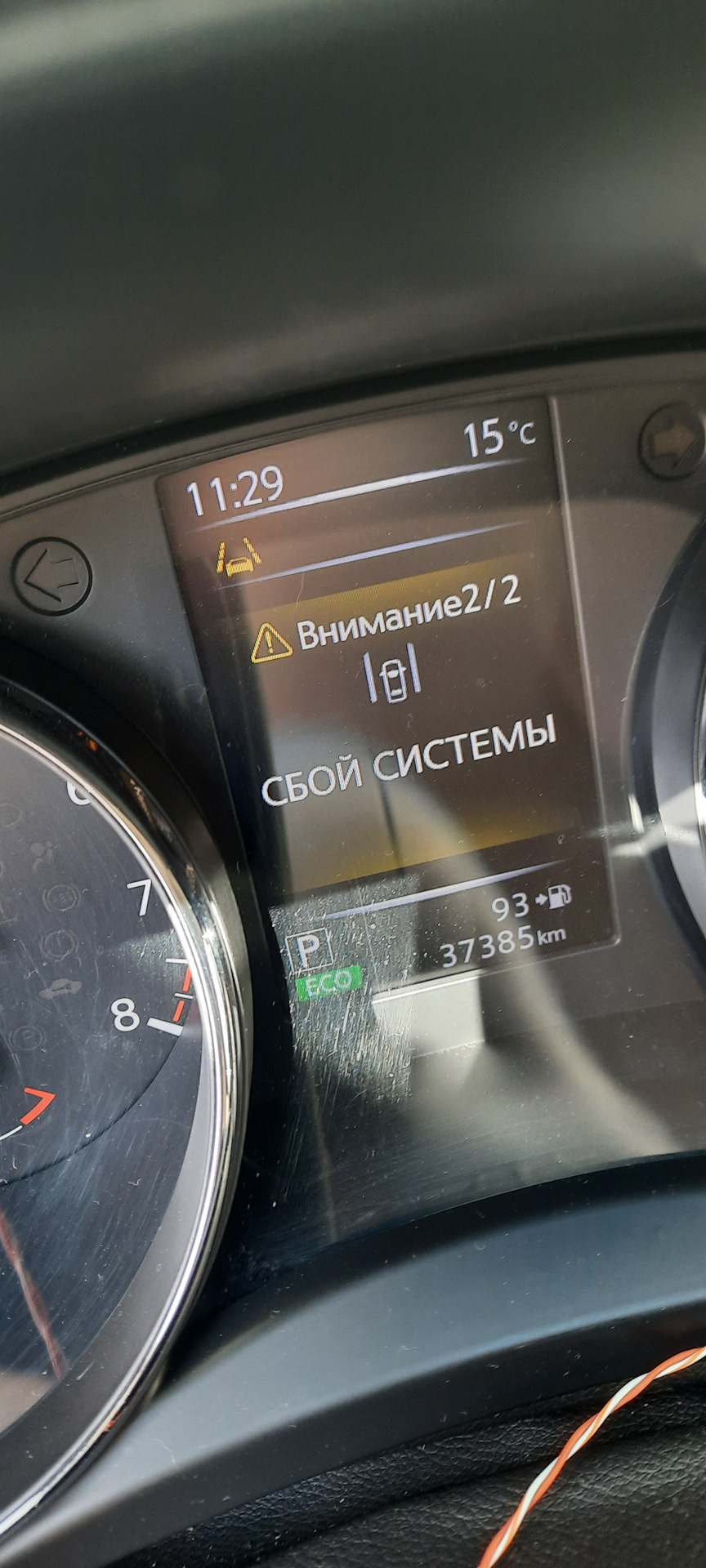

Добрый день! Подскажите пожалуйста если сможете. Купил камеру, подключил и у меня выдает ошибку сбой системы. Автодальний, тоже не работает. Пробовал подключить провода кан шины в обд разьем, менял провода (ставил вместо скрученных, витую пару). Все бестолку. Машина дорест 2018г. Парктроники есть, значит по динамику ошибки не должно быть. Датчик света работает, а автодальнего нет.
добрый день. датчик света никак не связан с камерой.
Единственное, что могу предположить (если всё правильно подключено) — неисправна сама камера.
Я как только камеру подключил, включил зажигание — сразу появился контроль разметки и автодальний (при вкл дальнего в режиме авто). И да, парктроника у меня не было, но динамик работал…
Добрый день! Сейчас еще написал товарищу Night51. Он тоже сказал, что дело может быть в камере. Сейчас пробую ее поменять. Она все обкоцаная пришла. Или надо делать калибровку.
Питание с разъема который не подключен при включении зажигания подается?
Да, надо там прозвонить выводы. Где-то постоянный "+", а где-то только при вкл зажигания.
