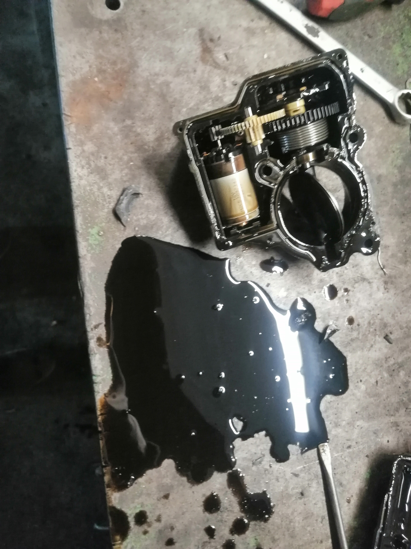

Наконец-то добрались до внутренностей, и вот она разобрана! Смотрим на нее, и удивляемся! откуда в заслонке масло она же воздушная… )) Заслонка герметично склеена, вся гадость попадает туда, от горячего воздуха через подшипник, больше возможностей нет! (Самогонный аппарат) от паров, масло стекает в низ заслонки, где находится самое главное в ней, это моторчик… он отказывается работать! так как он не насос ))) для остального масло даже служит смазочным материалом )))
Снимаем белую шестеренку, Внимание! запоминаем как стоит моторчик, не правильная полярность грозит повторить заново эту процедуру, так как ее можно будет только определить после установке, моторчик будет крутить в другую сторону…и так далее отстегиваем контакты, вынимаем распорную клипсу, далее сам моторчик. остальное ничего не трогаем! Все моем, чистим… моторчик и шестеренку отдельно.
Вот эта штука! помогла отчистить всЁ на пять с +
Все отчищено от масло… лежит и ждет сборки )))))

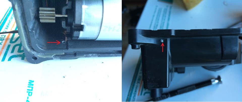

Далее, чтобы больше не заболела заслонка. делаем в ней отверстие. для слива этой масленой гадости… Рекомендации от себя… Во избежание этой ошибки, и разбора в дальнейшем заслонки. снимите ее, и делаем отверстие, как показано на рисунки. по любому там собирается эта гадость.
Проклеиваем все герметиком, и собираем все в обратном порядке. (любой герметик, клей, на ваше пожелание.) По окончание всех работ, и установка распределяющей заслонки в рабочее место, было сделано для спокойствия… адаптация дроссельной заслонки (J338) ! .этот блок (J808) не имеет адаптации. После чистки проехал 500км полет нормальный ошибки нет. Цена вопроса 350 рублей и несколько часов работы))) Всем удачи на дорогах.

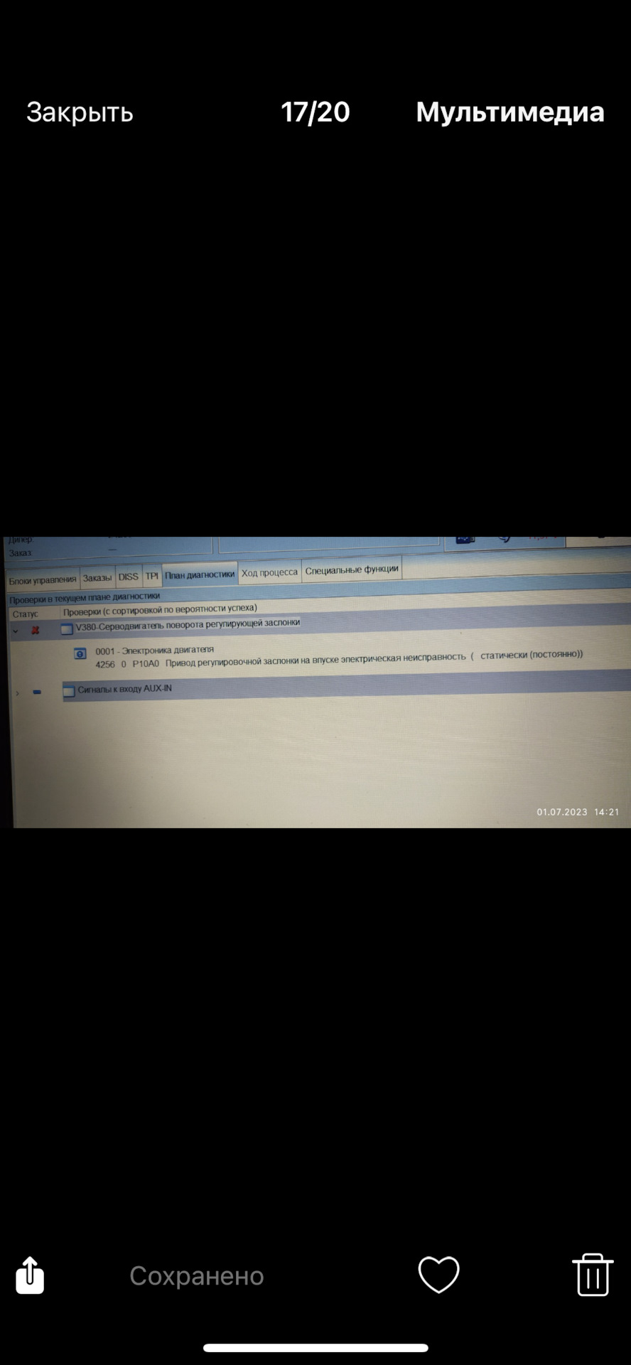

А у меня ошибка p10a0 отправлял в другой город ремонтировать заслонку, там сказали что все хорошие шестерни новые, масло промыли с моторчика и моторчик стал в две стороны работать. Поставили на машину нихера все тоже самое ошибка не уходит, тяга вялая после 3000 пинает. Подскажите что делать?
В общем приключилась такая же беда:"гуляющая", то появляющаяся, то нет ошибка Р10А4 и не едет, плюс выскочила сопутствующая видимо ошибка P0299.После кратковременного очкования по поводу "турбинакапутданунахер" ))) лезу в интернеты искать описания ошибок, в итоге разумеется первый сайт в списке это драйв2.Почтиал статью, полез снимать эту хреновину.В общем почти всё то-же самое, но масла совсем мало, НО в зубьях полушестерни и шестерни была черная срань, видимо от выработки, старой смазки, вот она по всей вероятности и мешала нормальной работе механизма.Внесу и я свои 5 копеек в копилку знаний:когда снял сам узел и пробуя поковырять клеевой шов понял что не раскурочив не разберу.Поэтому был выбран вариант использования бормашины и тонкого алмазного диска, прошёлся им по периметру акуратно, раза за 3 на глубину 3-4 мм и только после этого пробуя тонкой отвёрткой стал открывать.На фото видно где пропилено.Столько текста написал всё потому что много где написано что очень долго мучаются с открыванием этой штуки люди и не всегда удаётся её не расколоть, я же потратил 5 минут. и всё очень аккуратно.Вспомнился давний опыт ремонта стиралки с неразборным барабаном)))То-же самое, только мельче.Так что если кому поможет совет, буду рад.

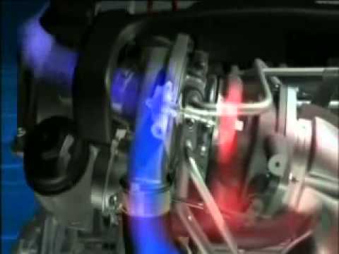

Можете посмотреть видео про работу таких моторах и обратите внимание на то что по этим трубопроводам проходит только воздух! И не каких Сапунов для отлова масла нет!

Самому без шнурка и компа ошибку не определить! Соберётесь чистить заслонку читайте внимательно мой пост… Внимание после сборке уделите внимание моторчику как он стоял до снятие, если у моторчика поменять полярность он будет крутить в другую сторону, для этого снимите фото как он у вас стоит. Есть случаи когда люди чистили и устанавливали моторчик не правильно, по второму разу лазили, а это не так уж лёгкая процедура (( датчики воздуха стоят, один слева от дроссельной заслонке в самом трубопроводе его не возможно не увидеть, второй стоит справа на впускном коллекторе. А вот что касается поставить или что нибудь заколхозить с фильтром на сапун то можно попасть на турбину! Так если что то оторвётся от фильтра поломает лопасти турбины у неё больше 2000 тыс обратов, и второе после колхоза с фильтром не будет компрессор давать необходимого воздуха наддуву, а это падение динамики, и ошибок по воздуху…

Офигеть сколько масла !..

Мдэ…Это вот так теперь у вага выглядит впускной тракт…
Какое все сопливое.

Внимательней видео посмотрите! Не путайте атмосферник с турбомотором, весь воздухопровод не каким образом не соприкасается крышкой головы.

Картерные газы при наддуве идут во впуск, а там масляный туман.

Там столько мсла в этом патрубке повсюду, не удивительно. Мне вообще было бы интересно разобрать весь впускной тракт и посмотреть докуда оно доползло. А как с появлением там масла бороться, не изучал вопрос?
Я думаю что вряд ли получится его побороть. У меня оно присутствует всегда но не в больших значениях, свойства двигателя TSI
Добрый день ) сделал все по инструкции, собрал. Ошибка так и горит, после прогрева машина крутила больше 3-х тыс оборотов, до момента остановки. Остановишься — опять тупит. Заглушишь- заведешь, даешь газа, крутит до заводской отсечки и опять едет. Стоит остановится и опять такая же беда. Что может быть ? Если скинуть ошибку, поможет ?
Доброго времени суток. Ошибки и адаптацию шнурком делали? После чистки заслонки.
нет, не делал.
Сними ошибки!
439-163
Обязательно делать адаптацию и снимать ошибки!

Спасибо за отчет, очень полезный! Почистил, собрал, правда побоялся делать отверстия для слива, два месяца полет нормальный был, но сейчас опять стал джеки чан выскакивать и не набирать более 3к оборотов. Правда все переодически, заглушиш- заведеш вроде все нормализуется, потом снова не работает, неужели моторчик опять маслом закидало? масло на обмотке моторчика может замыкать переодически? может все таки просверлить дырочку?))
Привет… Возможно масло стало попадать снова, у меня все ок. Чисть и засверливай.
Сегодня снова разобрал, масла почти не было, сделал дырочку, все почистил, жидкостью из баллончика решил хорошенько промыть изнутри моторчик, профыркал его во все отверстия, все собрал, решил не использовать герметик раз есть дырка)). Результат: если раньше иногда выскакивала ошибка и не ехало после 3к, то теперь вообще постоянно перестала заслонка работать, ошибка только с третьего завода появилась. Вот сижу и думаю, мог ли я перепутать моторчик и поставить кверху ногами и теперь он в другую сторону крутит, либо я приговорил моторчик душем из очистителя :((
Привет… Мой совет разбери снова заслонку, вытащи моторчик кинь 12 в на него если будет работать то с ним все в порядке. Поставь его на место и попробуй как он работает на своем месте двигает он механизм заслонке… Если и тут все работает, то нужно делать адаптацию и снимать ошибки. Если мотор работает на премую от 12 и двигает механизм, то в другом месте капать нужно. На фото посмотри как у меня он стоит так и поставь… Я тоже его изнутри хорошо мыл!

Из отверстия подсоса воздуха не будет во впуск?
Вряд ли … Регулирующая заслонка, перекрывает подачу воздуха…
