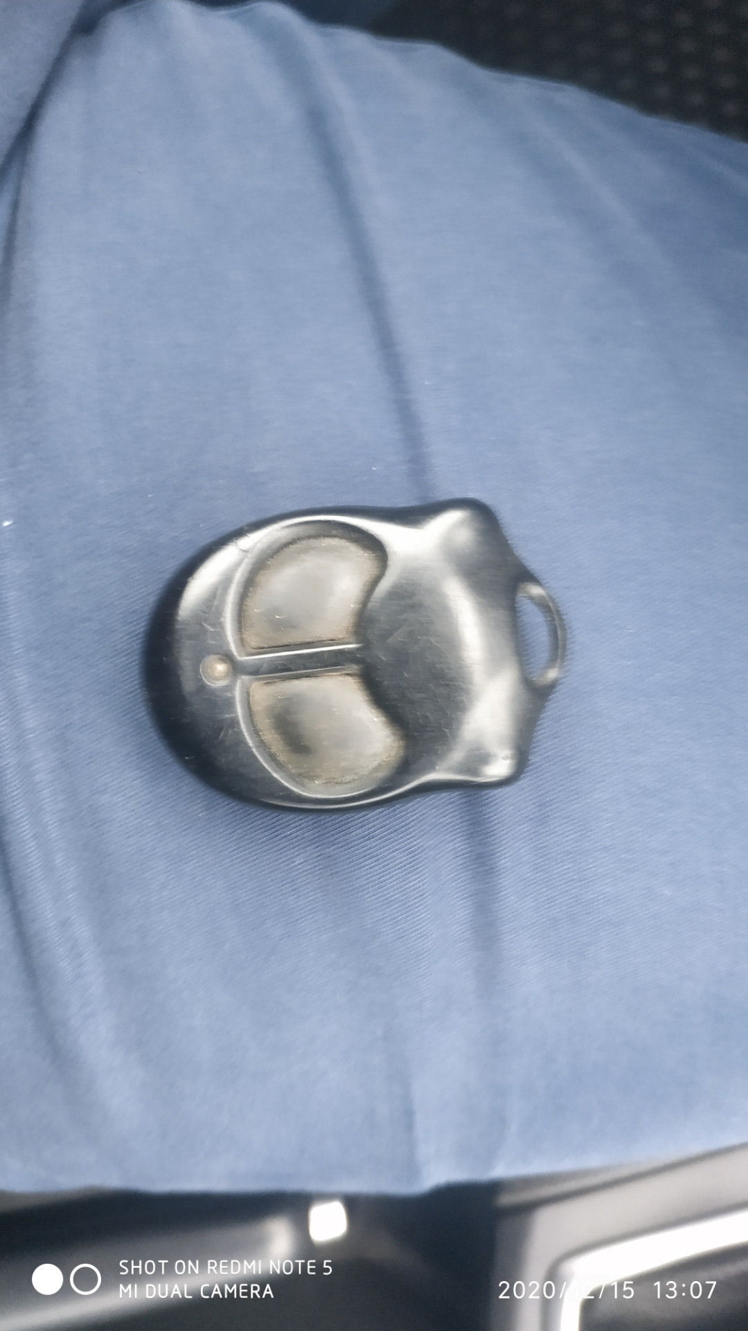

В месте с штатными двумя ключами достались два вот таких как на Фото, вроде как нештатных брелка, оба работают, на если закрыть родным а открыть нештатным то после того как заводишь машину срабатывает сирена, Вот мне и интересно от какой Сигнализации эти брелки? Если кто подскажет буду благодарен.

Это REEF-402. Умер у меня один такой брелок, ищу новый и не могу найти, нет нигде в наличии.
брелок bda2-L, подходит к GUARD RF-310 RF-311, REEF NET R-402 R-402W
У меня умер один брелок на reef402.Тоже начитался про совместимость брелоков reef402 и guard311, купил не за дорого комплект сигналки guard311, так как брелок oт reef 402 ненайти нигде с зелёным диодом- ну думаю ща 2 новеньких пропишу. Нифига они в общем не пишутся на reef402. Несколько раз пробовал, затем отвез к установщикам сигналки, час мудрили, так и не прописали. Вот теперь катаюсь с одним старым брелоком, а комплект новой сигналки лежит без дела.Странно очень, везде пишут про взаимозаменяемость, и старый и новые с зелёным светодиодом, а прописываться не хотят.

Надо по блоку смотреть или хотя бы по антенне от нее, это скорее доп брелок.
