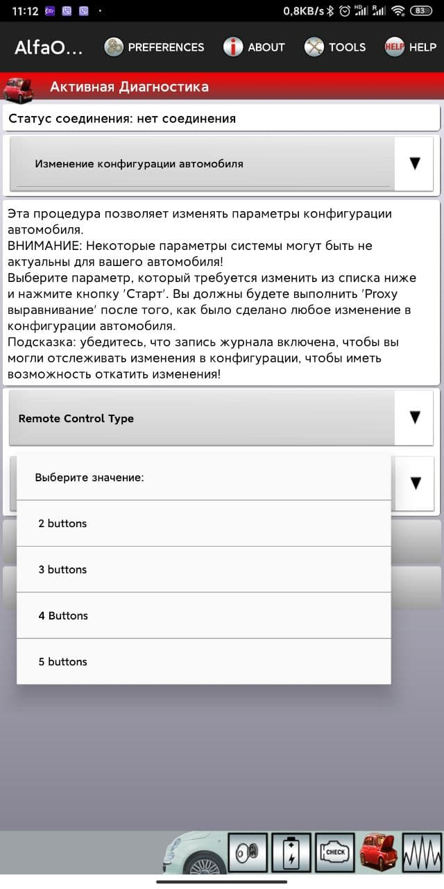

Спустя какое то время, изучая американские форумы и общаясь с ребятами которым объявлял в начале писанины благодарность, выяснилось что если через AlfaOBD активировать в разделе изменения конфигурации автомобиля такие пункты:
там же активировать Концевик капота
там же активируем 5 кнопку на брелке
После этого при двойном нажатии на моём брелоке "псевдо" кнопки автозапуска машина подаёт звуковой сигнал и пишет на приборке "Remote Start Cancelled Hood Open" …а что это означает?..))))…))))…)))…
Отсюда делаем вывод что автозапуск работает, осталось только показать блоку BCM что капот закрыт!

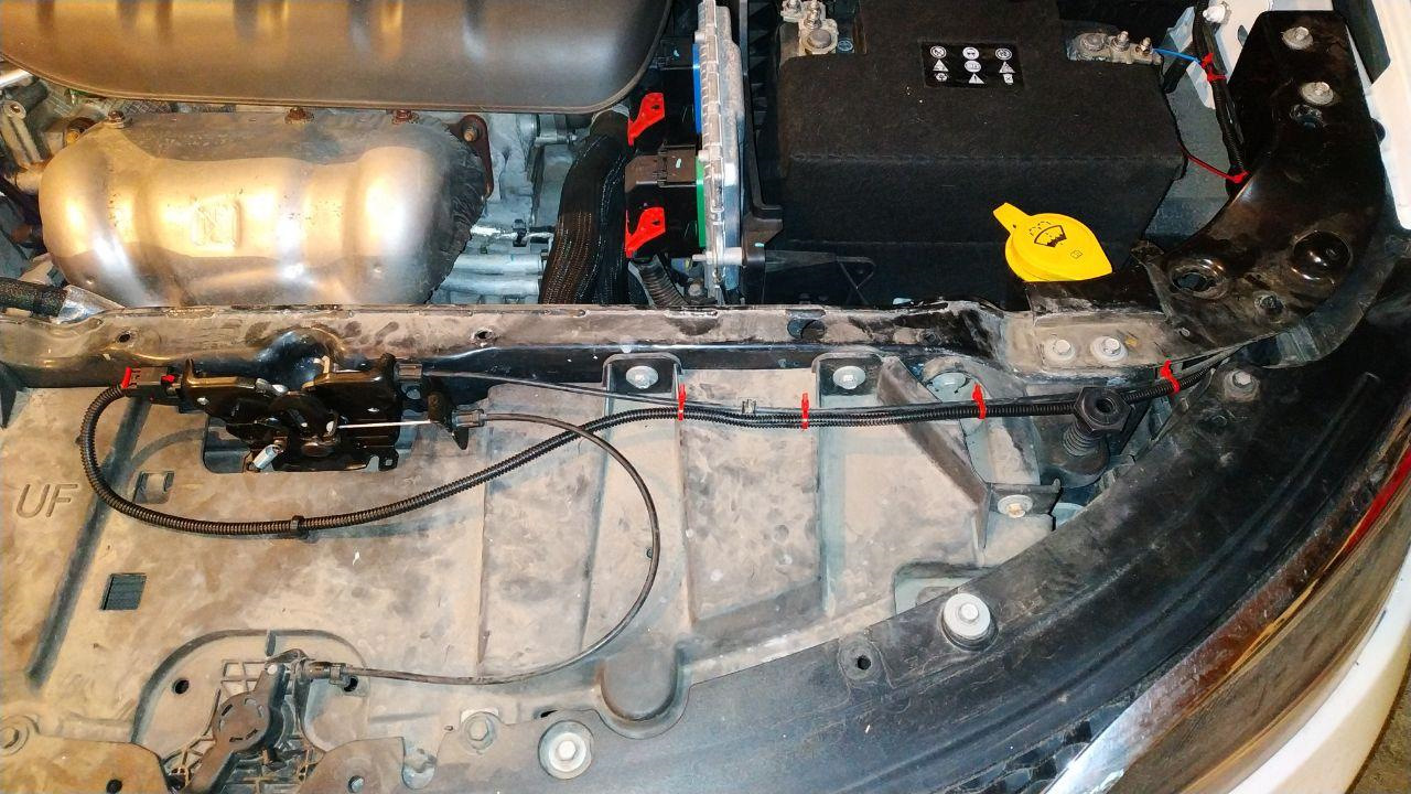

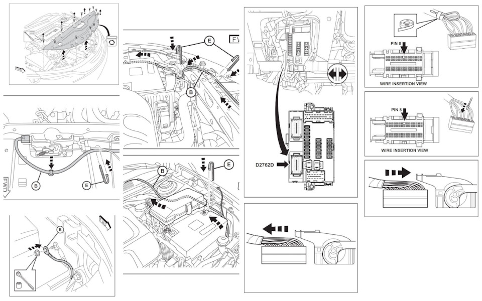

Далее по установке, всё просто, следуем MOPARовской инструкции:
Добавлю немного фоток своих, много не фоткал, холодно и очень спешил, уж извините)
Проверка:
Закрываем машину, отходим подальше, клацаем два раза на невидимую кнопку автозапуска и радуемся… Машинка делает би-би и заводится!

Вариант с подпайкой кнопки в ключ не катит.
Заказал ключ на алишке, ожидаю, подошью, будем дальше смотреть.
Резистор место концевика уже поставил, ошибка ушла.
Резистор, какое сопротивление?
1кОм

А куда именно ставить резистор?
именно в блоке BCM как в инструкции или есть более легкие места?

Поздравляю! Но ты кое что забыл. Дополнительно. В альфе еще активировали брелок на 5 кнопок. До этого он у тебя не видел сигнал с кнопки. Все гениальное — просто!
Точно! Совсем забыл))) Добавил.
