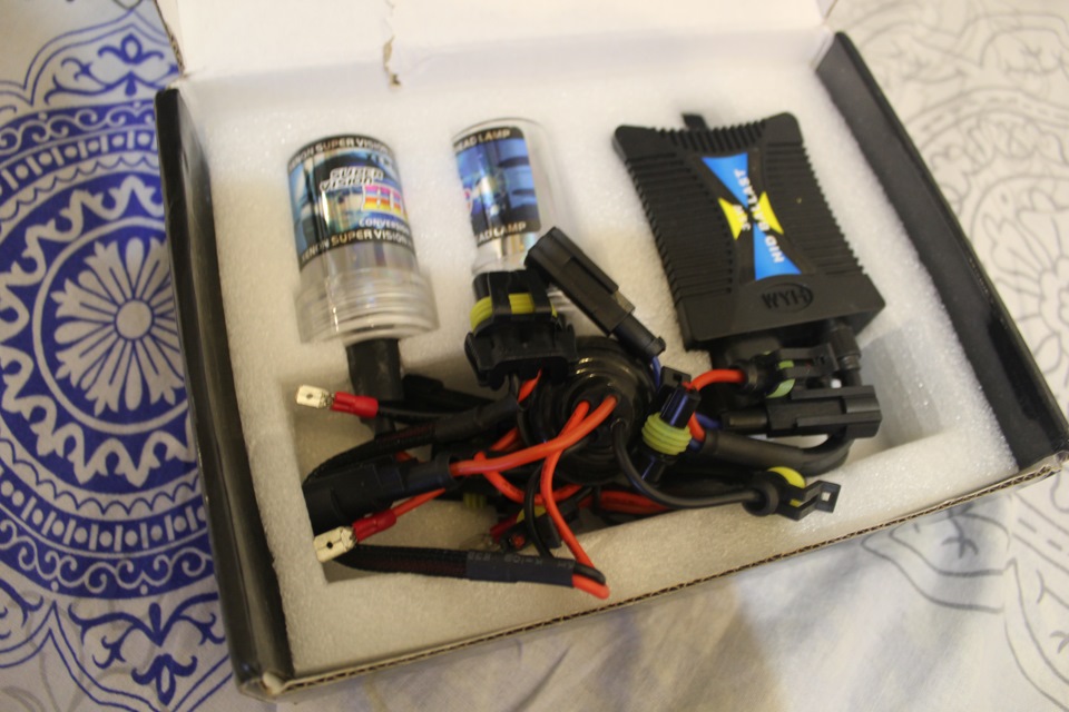

Ксенон вроде как 3000k, светит вроде саками :D- 1500р

Итак уши фар схватились клеем, я пшикнул черной краской на них, чтоб не бросалось в глаза, уплотнительные резинки обработал силиконовой смазкой и начал собирать все это дело. Вспомнил что мог заляпать линзу, и принялся ее откручивать от закрепленного отражателя, промыл в мыльном растворе фейри, а потом дистилярованной водой. Подошла очередь распаковать ксенон.
Закрепил лампу, вывел все провода наружу фары немного распаяв в сторону отверстие ближнего света а сверху напялил "Жопу"-колпак. Теперь про поворотники — у мох старых было крепление в виде защелки, которое я приколхозил под болт вставив штатную скобу, но мне изначально не нравилось что обломоны уголки .

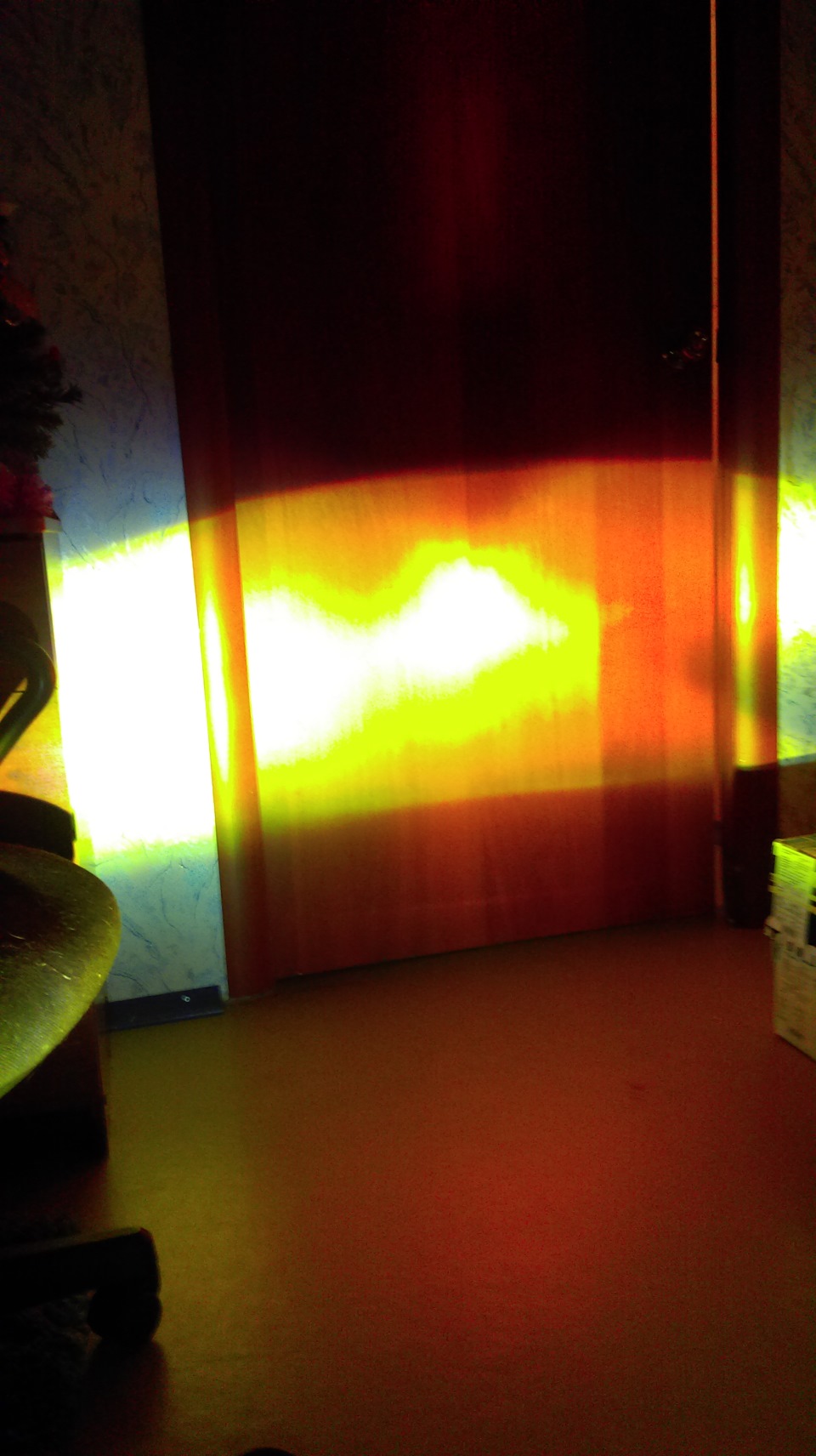

Вообщем вот как светит одна фара:
