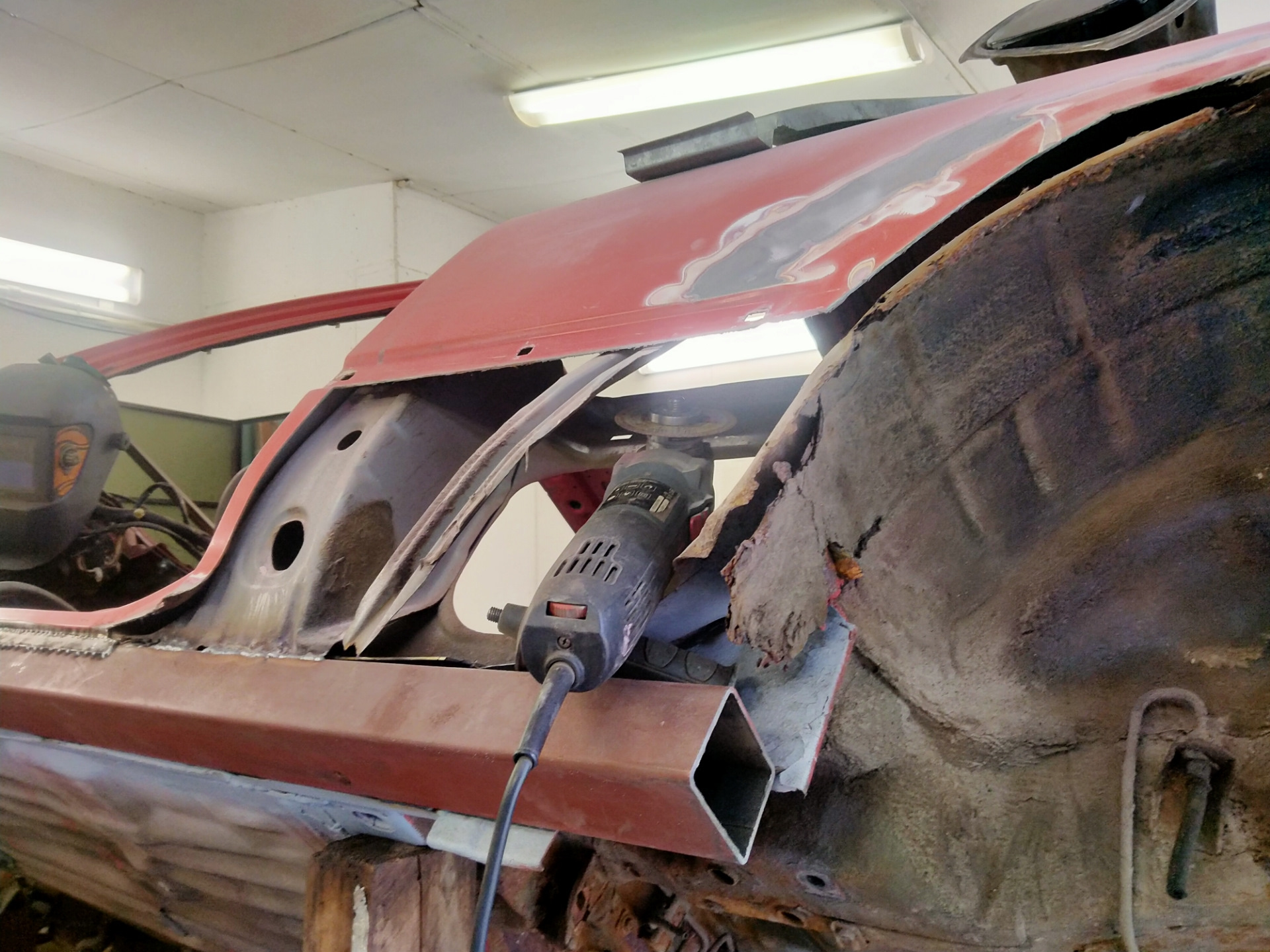

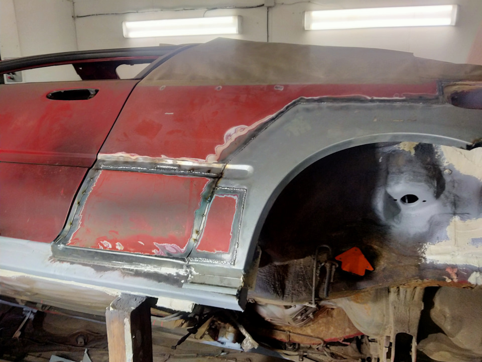

Всем доброго дня!

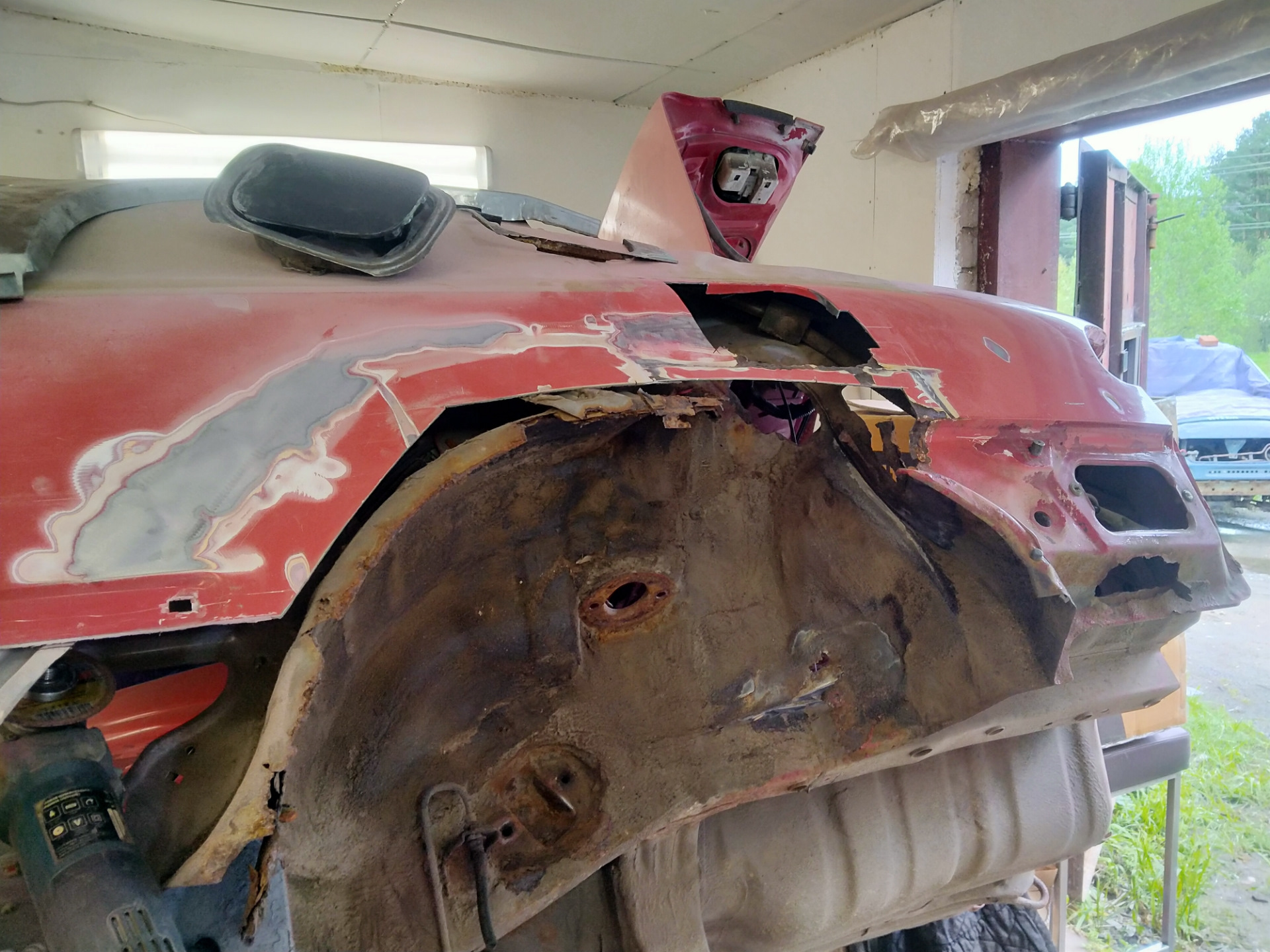

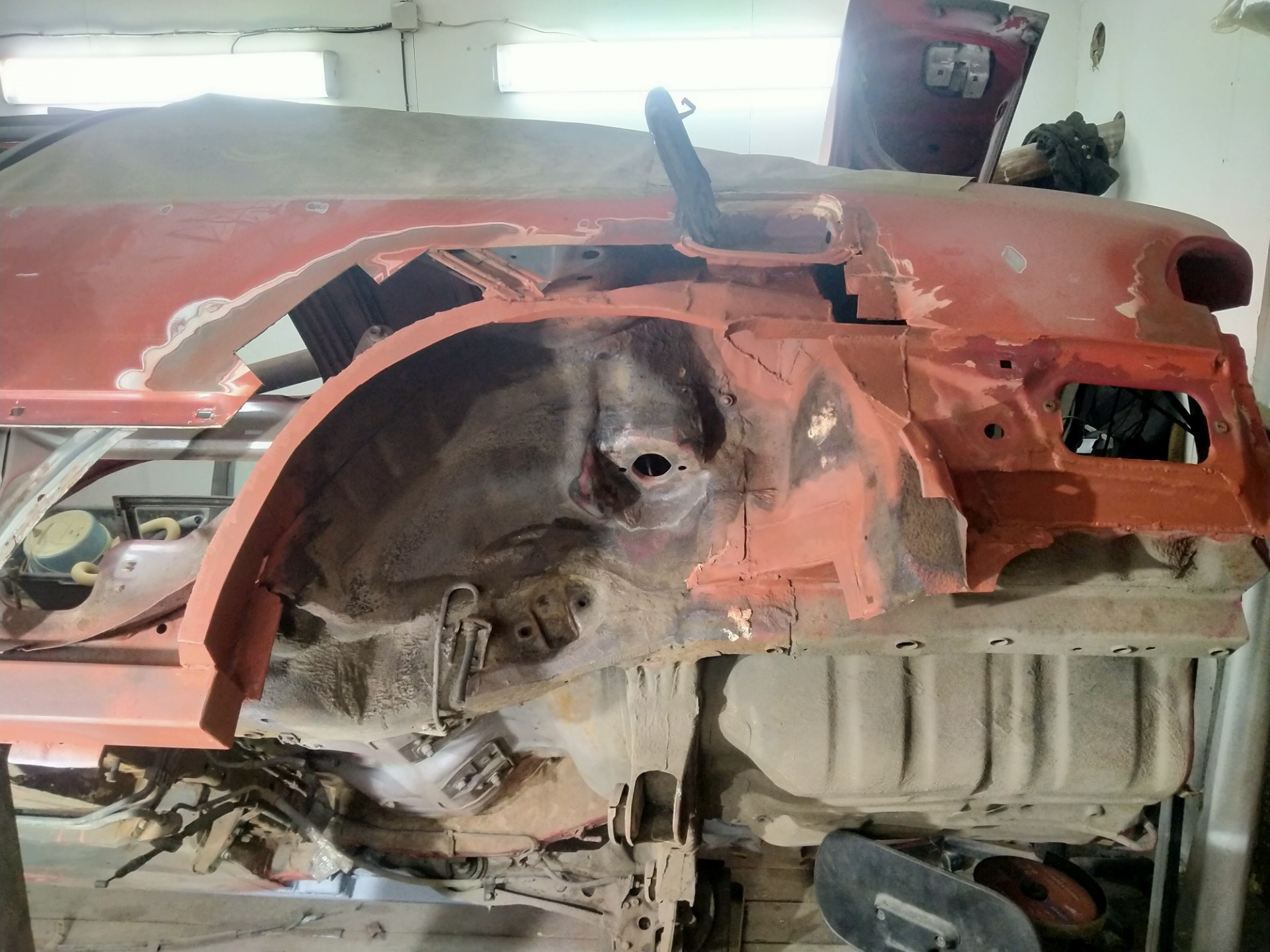

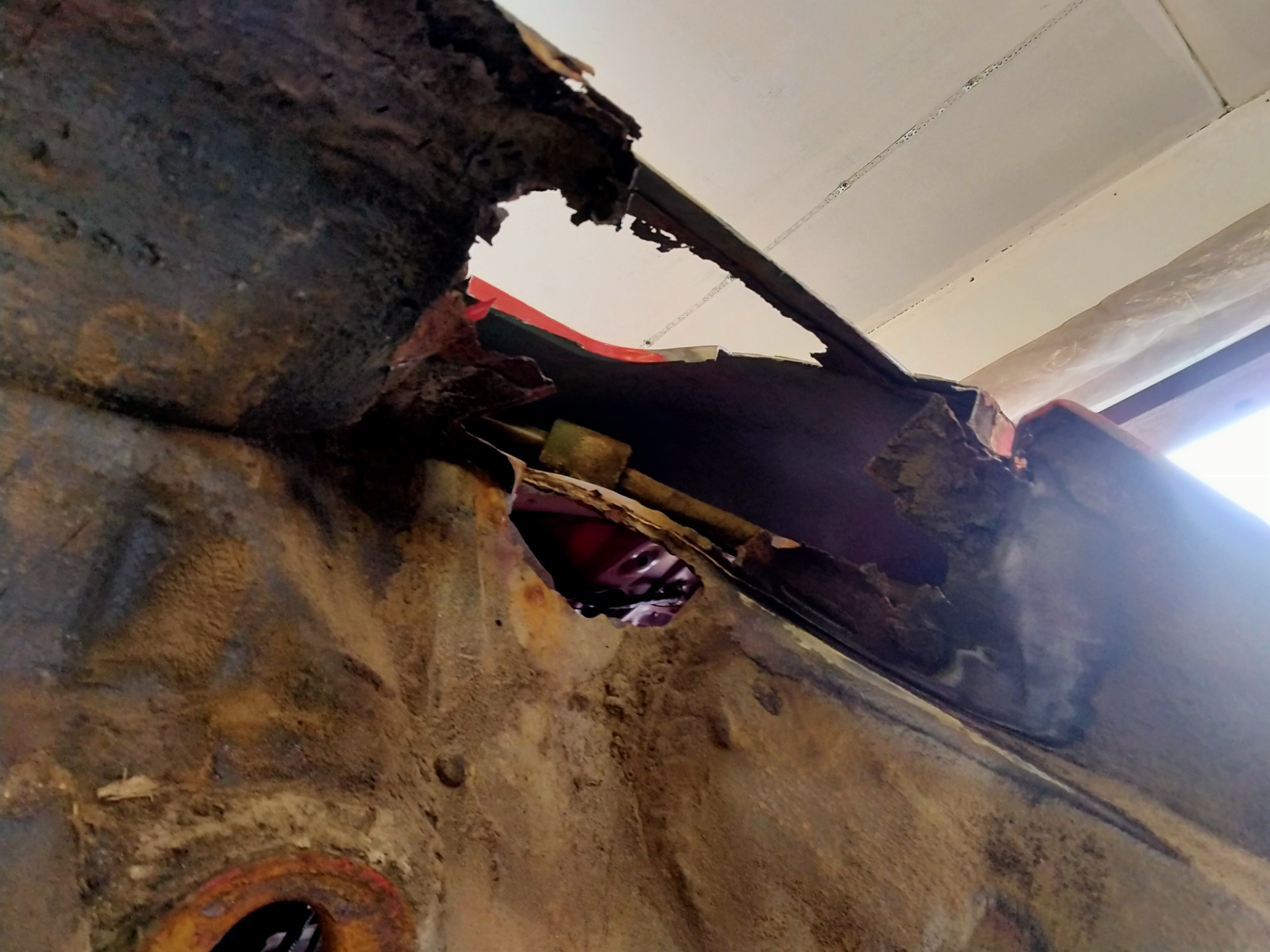

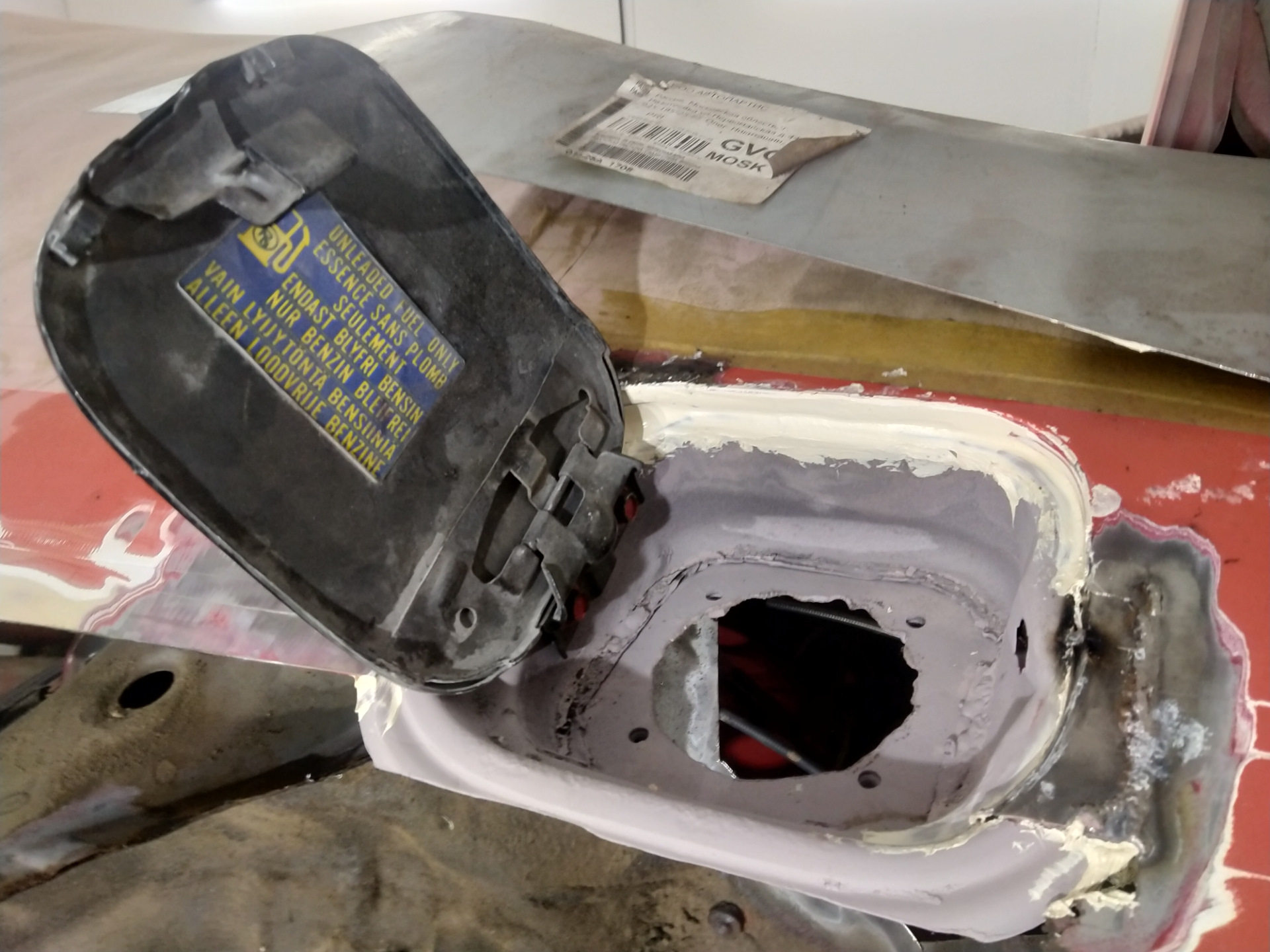

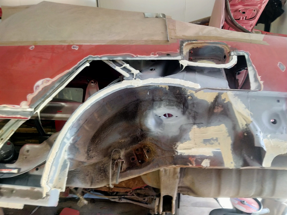

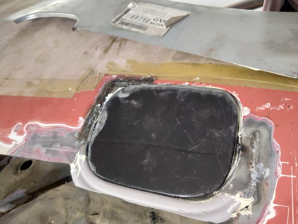

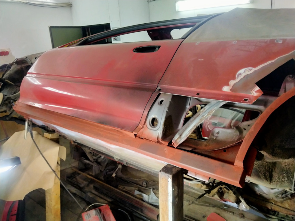

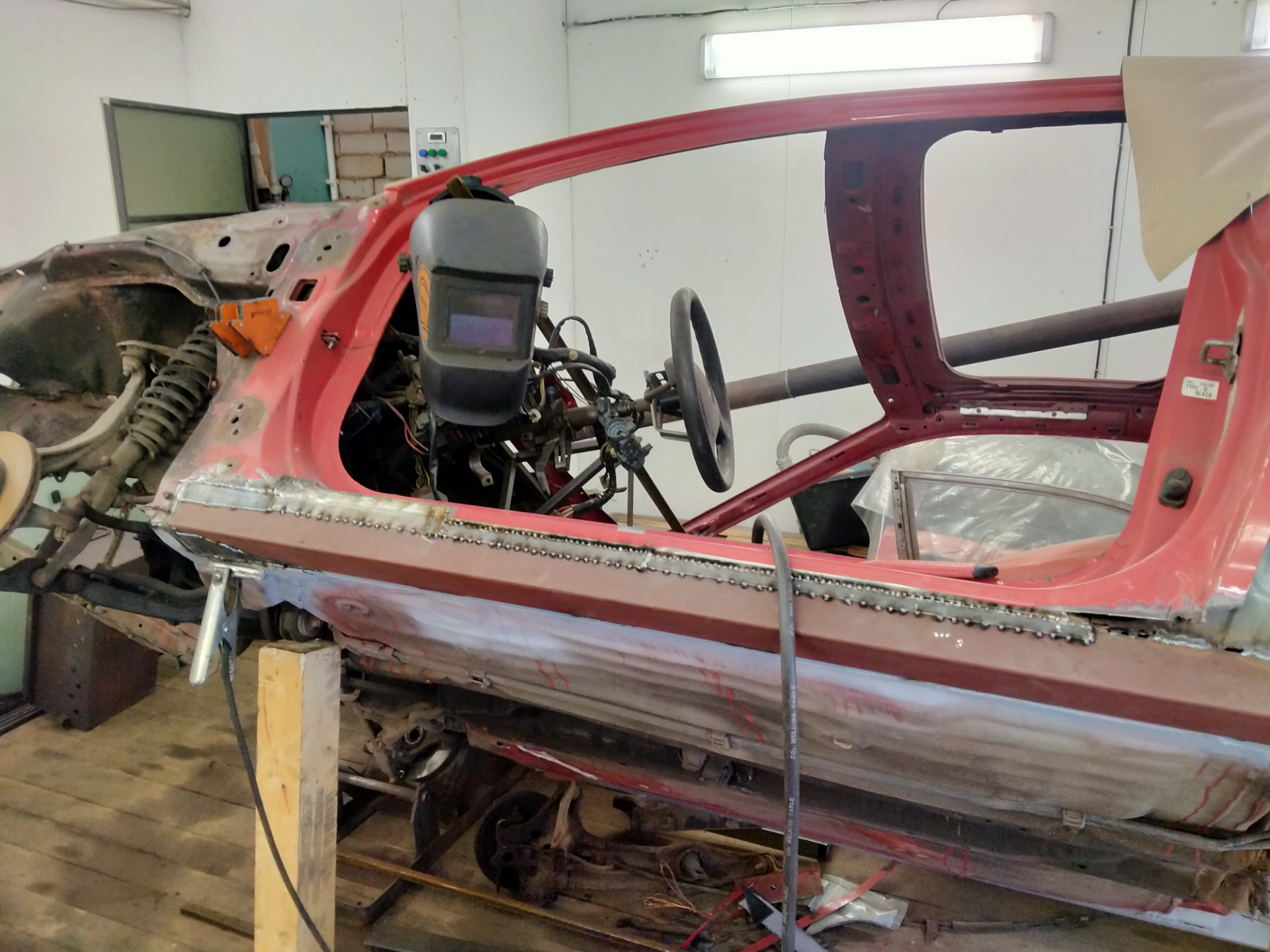

В этой серии покажу ремонт левой части порогов и задней арки. Повторяю все операции как и с правой стороны, использую накопившийся опыт) Скажу что здесь, промудохался очень долго, сгнил лючок бензобака в труху, внутри арка, да все там в труху короче) Восстанавливал по кусочкам. Ну и профиль приварил правильно)
Смотрим )

Привет, это суриком обрабатывал и ещё какие рем арки брал ?
Сурик хрен найдешь сейчас) Это кислотный грунт. Перекрывается акриловым, и потом уже эпоксидным.
А рем комплект какой фирмы брал?

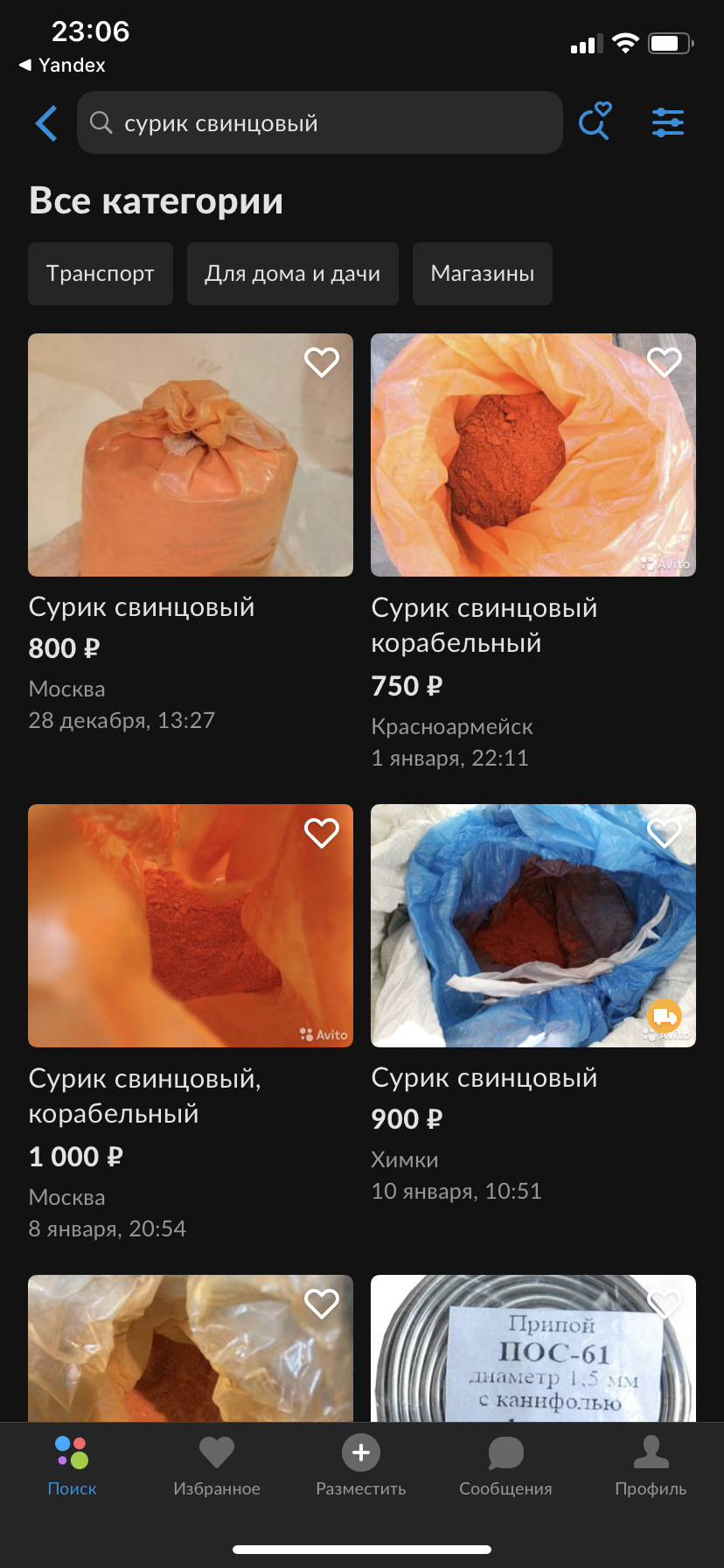

Ну оказывается не такая проблема сурик, я вот тоже планирую переваривать и хочу суриком пройтись
Ранее не задумывался об сурике, узнал недавно от одного человека. Сказал проблемно найти, так же и тебе сказал)) Сейчас посмотрел, да, реально найти. Может для днища куплю сурика. Ремка клокерхольм
Я то его помню с детства сурик и пуш сало делал отец и это говорили тогда лучший антикор на все времена))вот и думаю пройти все днище арки пороги короче везде где можно))Заказал сейчас 3кг сухого с олифой намешаю и в путь ))
Спасибо за инфу рамки норм толщина, а то говорят что стали намного тоньше, чем заявленная толщина
нормальная толщина для внешки) еще и оцинкованная. Где сурик заказывал, тоже закажу)))
Да вот скрин где скинул написал мужику если ответит съезжу заберу отпишусь тебе))я тоже смотрел клокер хорошие отзывы на их, теперь значит закажу я там ещё собираюсь и пороги взять
да не, не буд я этот сурик брать) слишком ядовитый ) ничто не вечно. Буду дальше придерживаться своей технологии: кислотник>акрил>эпоксидник — дальше делай что хочешь.
