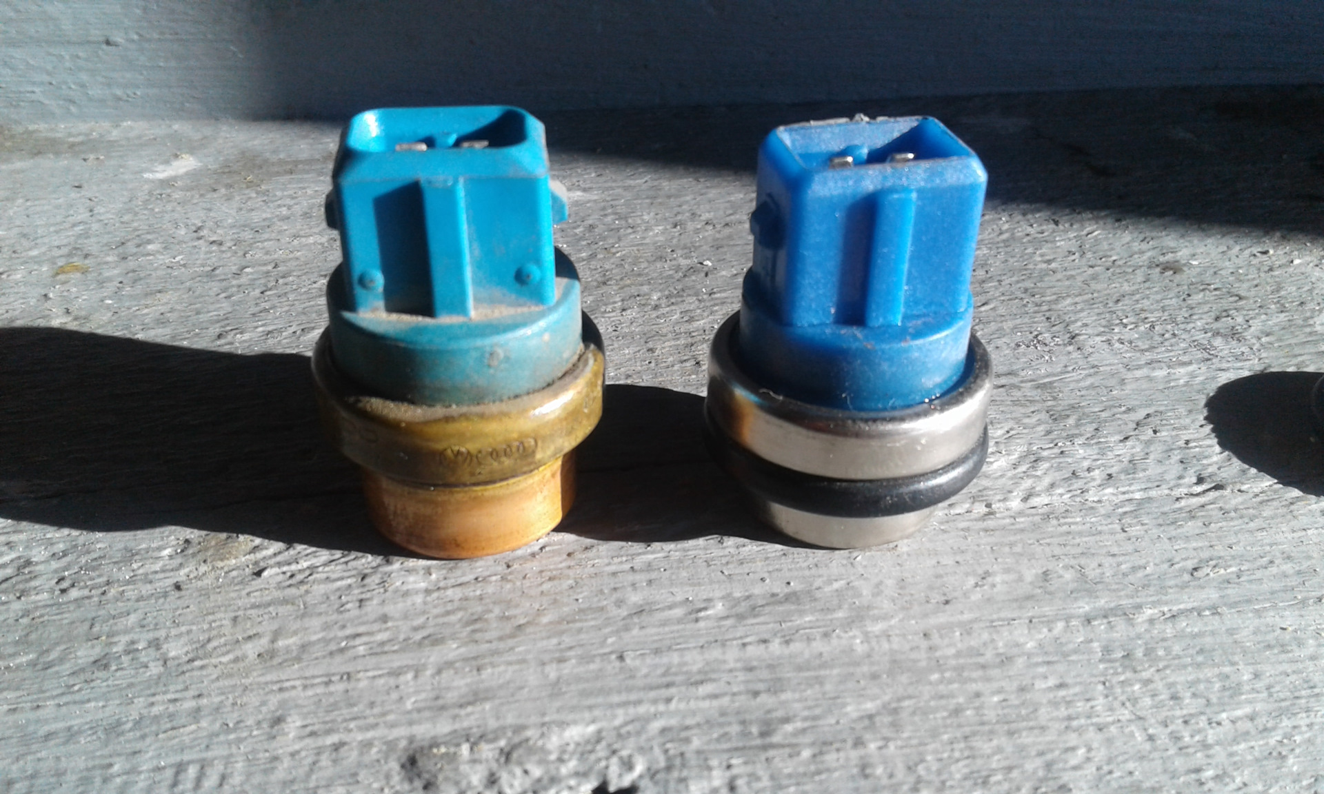

Раз она так реагирует на температуру может виноват ДТОЖ?Покупаю новый.
Заменяю на следующий день, на холодную авто.На горячую пишут что лучше не менять, можно искупаться в антифризе. Как всегда сделал стартовую инициализацию.Но это не помогло.Проблема осталась.
Диагностику ДТОЖ не делал. Если сделаю, дополню отчёт.
P.S. Поменял на hella. Все таки многие его советуют. Говорят будет более адекватно отрабатывать и наверно дольше прослужит.По работе двигателя пока изменений не заметил.

Тоже стоял родной HELLA, на холодную плохо заводил, троил. Поставил FAE, работает отлично. Недавно решил поставить обратно HELLA, но перед этим я его прогрел на газовой плите. И он опять заработал как и раньше. Сейчас у нас минус 22-24, заводится с пол оборота, не троит, обороты держит нормально не дёргается.
Тоже думаю родную восстановить)сначала надо диагностику провести. Ее можно чистить? а то какой то налёт жёлтый
Он такой и есть жёлтый. Это родной цвет его. Слева HELLA, справа FAE.
Все понятно)не знал об этом

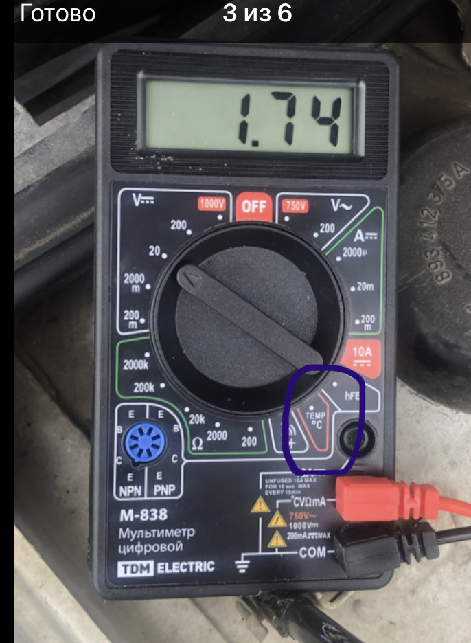

По меряй его в некоторых диапазонах, допустим +80, +/- 0, и -10 хотя бы. Там не точно но около нормы уже хорошо
Попробую)мультиметр есть. А чем температуру можно замерить?
KoLiaN69region
Вспомнил, у меня на мультике есть функция замера температуры )думаю подойдёт
Термопара нужна, а так любой термометр.

В общем фишка трехзначная. Провода в колодке идут 1, 2, 4. Остальное пусто. На 1и 2 есть около 5 вольт. На третьем со снятой фишкой ничего, с одетой 0,55 вольт. Я так понимаю это и есть нехорошо.
Хотя это с ненастроенным рхх, заслонка открыта
Должно быть 0.18 — 0.20 . У меня в статье видос есть, я так же настраивал www.drive2.ru/l/577183682272428162/
